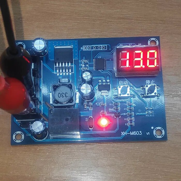

Поставил плату управления DC-DC. Сделал на реле логику: когда включаешь "Драйв", тогда DC-DC работает постоянно. А вот когда включается зарядка или V2G то запуск производится через эту плату. С очень сильно шумящим Элтеком это очень актуально
XH-M603.jpg [ 117.56 КБ | Переглядів: 4643 ]
