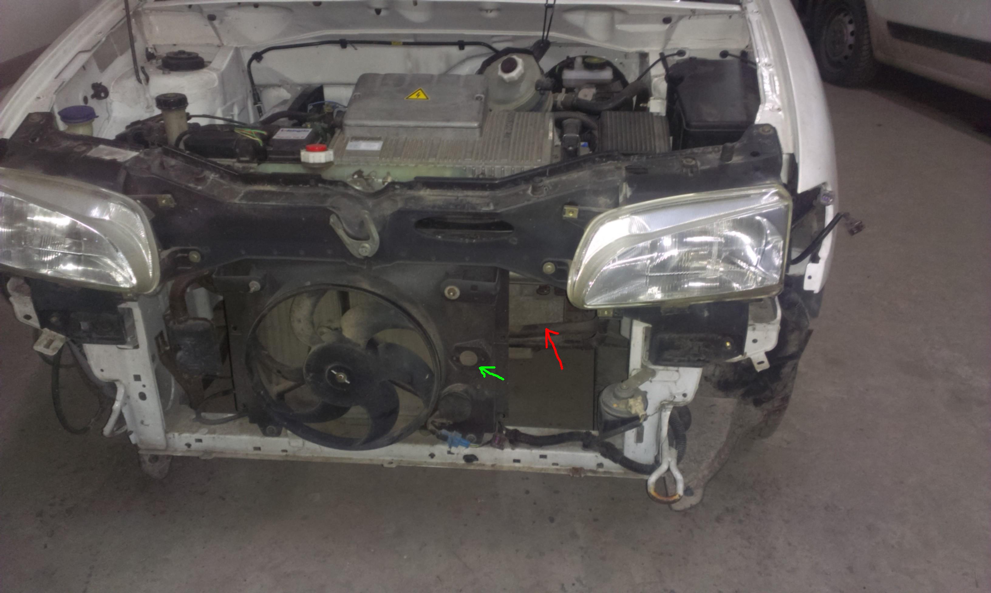

Вот что пока неустраивает так это вебаста. Впринципе тепло, но морозов пока больших небыло, воздух идет неочень гарячий, чувствую в -20 не вытянет. Когда загнал я авто на подкраску, немножко крыло подкрасить надо, авто по моему мнению должно быть в идеальном состоянии, так как зевак много собирается чтоб посмотреть что есть електромобиль, и хочется чтоб не стыдно было, вот и салончик прикупил от оригинального пассажира со всеми стеклами-форточками, ковролин с бардачками на днище, потолок со всем пластиком ну и так далее. Извините отошел от темы. На фото показал красной стрелочкой кудою обратка от печки возвращается :o при скорости в мороз оно обмерзнет почти на половину наверное. Думаю протянуть шланг как минимум вместе с подачей, и сделать термоизоляцию, что скажете? Да, и что было на месте(зеленая стрелочка) висит фишка?

На месте(зеленая стрелочка) висит фишка - там был балластный резистор вентилятора, где-то 0,5-1 Ом.
