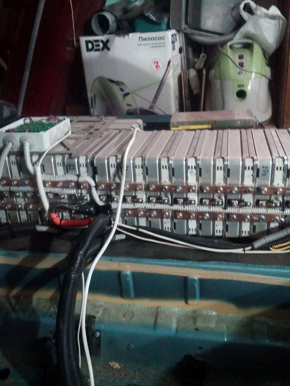

После долгого простоя автомобиля в гараже, по причине переборки редуктора и снятия всего ненужного в подкапотном пространстве,
решил освободить багажник от аккумуляторов. Сейчас делаю ящики и отключаю акб. Все проводки подписываю, но чем больше проводков отключил-тем больше склоняюсь к полному переподключению всего, в том числе и бмс. Думаю все разобрать, закрепить в ящиках с полным доступом ко всем клеммам и попросить услугу по подключению у Форумчан. На фотках бмс и акб. Аккумы 16+16 от лифа, из разной партии.
До разборки машинка ездила хорошо-100км по городу и 120км по трассе. Так же хочу поставить контакторы зарядки и разрядки аккумулятора-подключить все к бмс. Зарядка у меня отключалась ДЕЛЬТАМИ, а в ноль просто не разряжал, да и контроллер сагем не дал бы.

Контактор разрядки - по словам специалистов, сагем контроллеру будет плохо если под нагрузкой отсоединить ВВБ от сагема. В самом контроллере есть минимум 3 программы, в некоторых версиях прошивки до 7 режимов, по ограничению тока при падении напряжения до 103В и ниже на 3 сек. Не больше 150А, не больше 110А, не больше 50А. Правда у Вас 16 консерв первой генерации. У них 3В без нагрузки это уже 0% заряда, т.е. 103В÷32s сработает когда там реально ~5% заряда. Но я вижу у Вас БМС от Романтика и там можно настроить оповещение (визуальное, акустическое) при достижении напр. 3,3В на какой то ячейке.
По поводу контактора заряда, зачем? Пускай Дельты отключаются БМСкой по входу (АС) и все. Если боитесь обратных токов, поставьте два диода на + и - кабеля от Дельт к батареи, тогда ток будет протекать только в одном направлении.
По поводу ящиков, на форуме не мало примеров. Под багажник можно поместить от 24 до 32 консерв. Впереди возле мотора от 12 до 16 консерв, по развесовке смотрите сами. Дельты можно (правда люди не советуют из-за влаги) под капотом разместить где 3 никелевых блока было.
По поводу проводов. Сделайте схему или попросите нарисовать. Отсоедините полностью БМС и по одной ячейке соединяйте по очереди и все будет гуд.
Родная стрелка % заряда при зарядке считает залитые Ач? С 2р консервами там идеально подходит, т.к. 1% это ровно 1Ач.

Спасибо за совет!
По поводу контактора заряда, зачем? Пускай Дельты отключаются БМСкой по входу (АС) и все-----------так и хочу, сейчас отключаются просто дельтой на 134в. Хочу рубить бмской на всякий случай. Под капот хочу поставить все 32 штуки консерв. Да сложно, но очень хочется, в плоть до мазохизма буду пихать. В задний отсек под багажником хочу потом добавить столько же консерв, до села 180км.

Да, кстати, катаюсь без радиатора и помпы ОЖ. все ок. На место радиатора пойдет кислотник.

32 Консервы под капот запихнуть можно,16 снизу+16 сверху. В зад 32шт так же у форумчан есть опыт и фотоотчет на форуме. По развесовке ничего не подскажу.
Ну а без радиатора и помпы ОЖ... Вы понимаете какого возраста там электроника, термопаста и т.д.? Это только вопрос времени, когда Вы начнете сагем ремонтировать.

Дельты лучше отключать замыкая управляющий контакт на землю оптроном или релюшкой.
