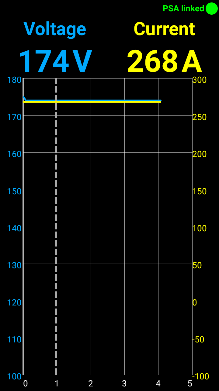

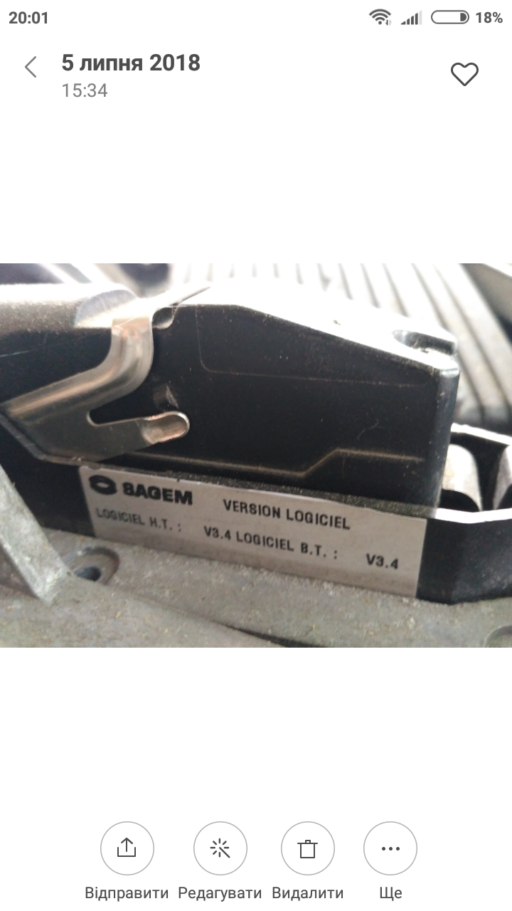

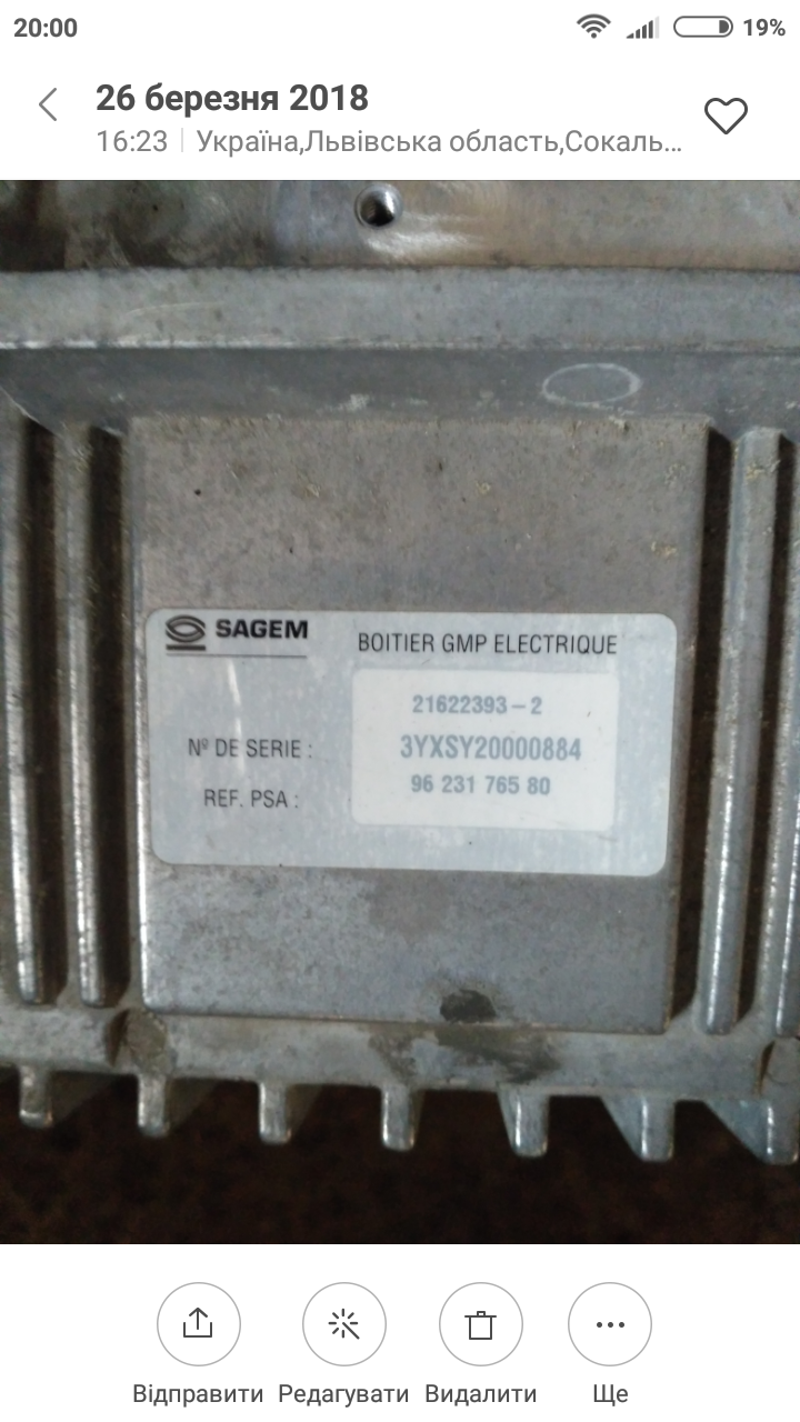

#61843Повідомлення 05 лип 2018, 19:14
Звідки: Великі мости
Дякував (ла) 1 Подякували 0
Мій електротранспорт: citroen saxo

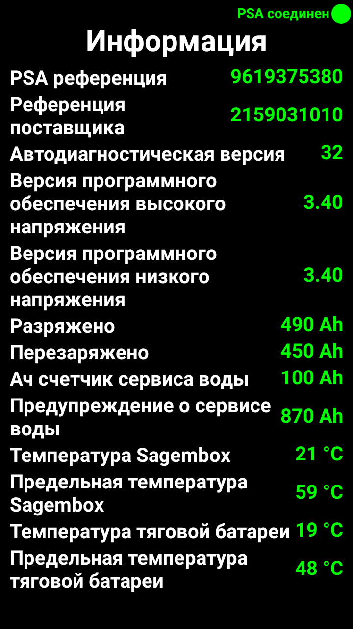

спасибо за информацию. разобрался
показало три ошибки две пропало одна осталась
похоже что контроллер от берлинго
я так понимаю что ето виходной ключ неисправен т.е. модуль igb или же
SAGEM не тот

#61858Повідомлення 05 лип 2018, 23:26
2000 серия это берлинго/партнер (старая версия без датчиков температуры электроники, т.е. без защиты по перегреву электроники).
Где Вы скачали Checkelec что он на английском? Скачайте последнюю версию с плэй маркета. Попробуйте удалить ошибку программой и снова завести.
Возможно у Вас комп сагембокса перепрошит для саксо/п106 или комп из саксы, тогда то что сагембокс из берлинго/партнера не проблема.

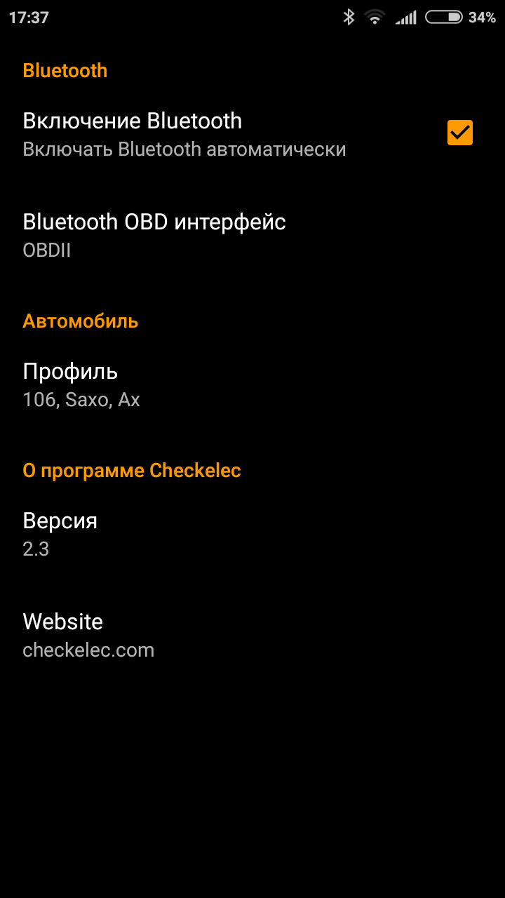

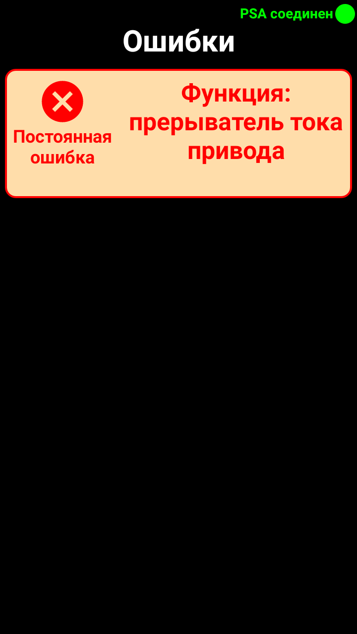

#61902Повідомлення 06 лип 2018, 17:38
исполнил ваши рекомендации. ничечо не изменилось.
:hilfe:

#61908Повідомлення 06 лип 2018, 18:48
Володимир46 писав(ла):
SAGEM не тот
IGBT модули там одинаковые до 600 Вольт вроде бы, есть старые и новые на 300 и 400А. Жду ответа от специалиста. Но вроде бы в таком случаи (если ошибка остается и авто не едет) нужно IGBT заменить.
update: спец говорит нужно проверять плату над IGBT.

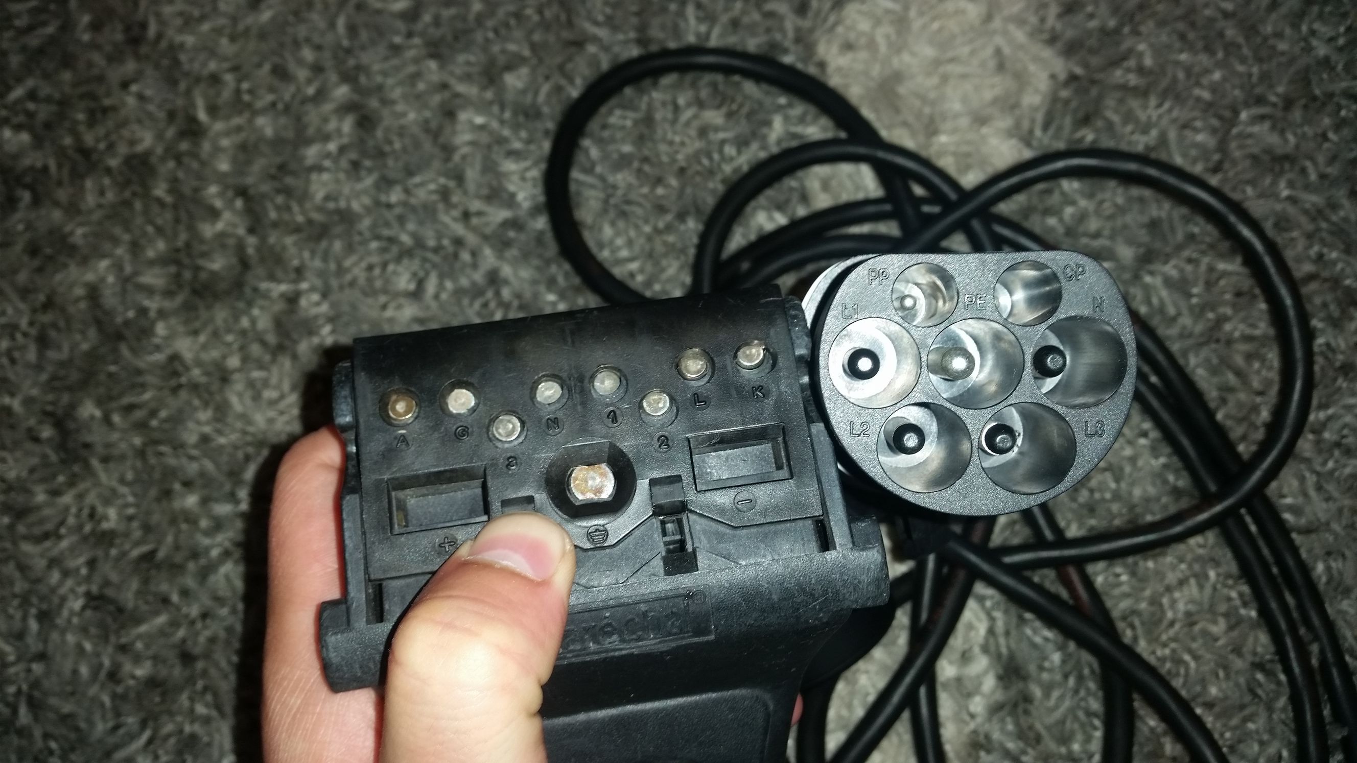

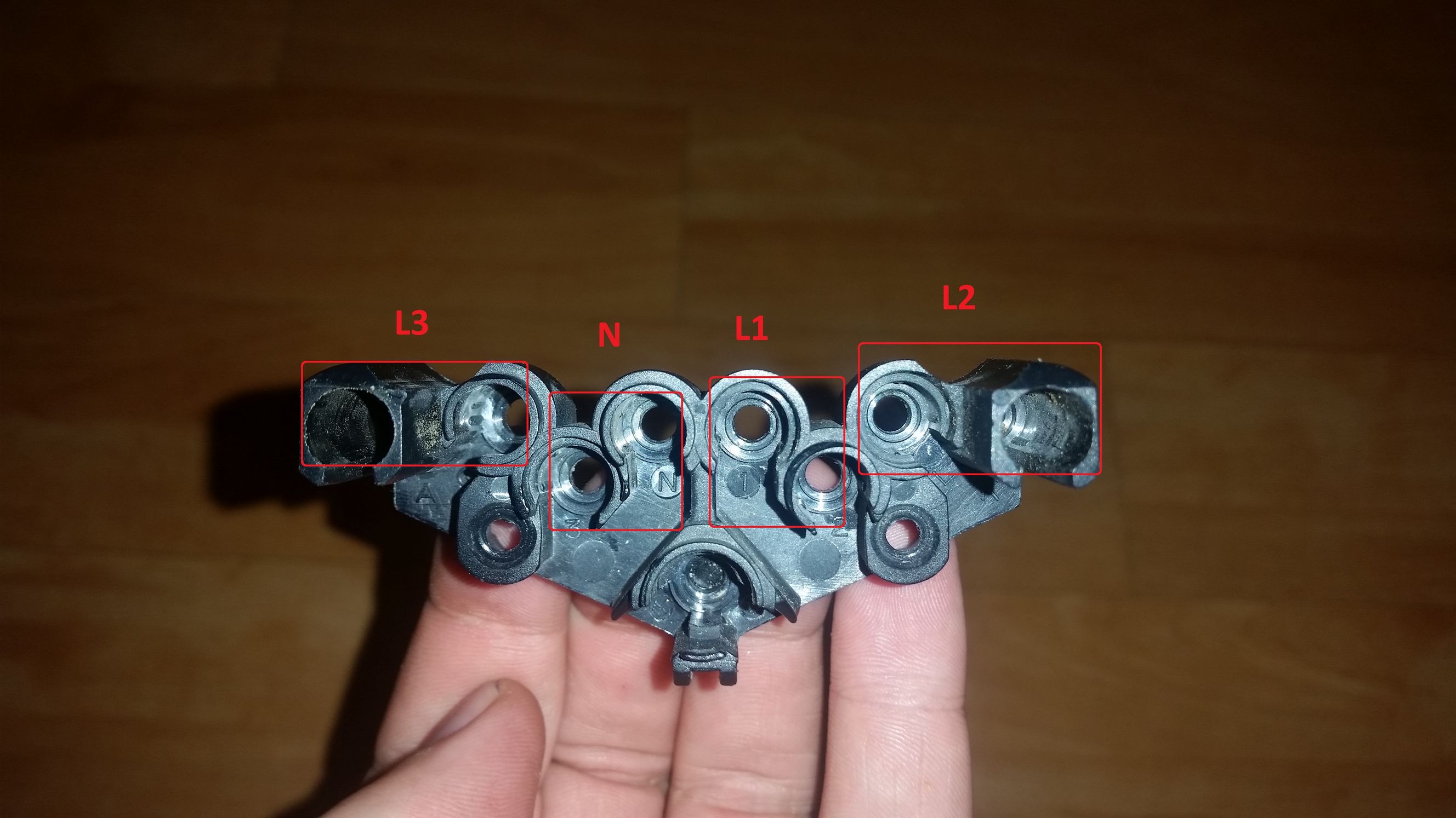

Зарядное устройство там однофазное, максимум 14,5А. Но никто не запрещает добавить зарядных блоков (например дельты или беннинги) на нужное напряжение например на вторую и третюю фазу. Разместить можно под капотом, без никеля там места много, контакты и провода сагембокса и порта быстрой зарядки расчитаны на 150А (50мм2)!

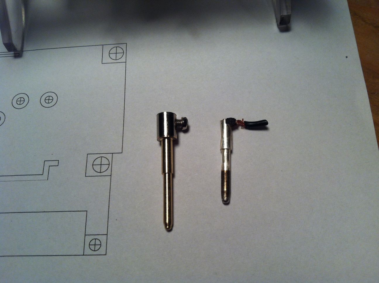

Да штекер и разъем Marechal расчитаны на 3 фазы, я даже имею в планах удвоить количество контактов для 3ех фаз и 29А, используя дополнительно контакты 2, 3, A, G, L и K. Для этого приобрел донор штекер и разъем.
viewtopic.php?f=35&t=1836
download/file.php?id=8265
download/file.php?id=8266
Но нужно заменить, что в самом разъеме штыри контактов A, G, L и K тоньше чем штыри контактов 1 и N и там проводок всего 0,5мм2. Но это легко решается вытачиванием на станке контактов от промышленого красного штекера на 3 фазы под нужные размеры.

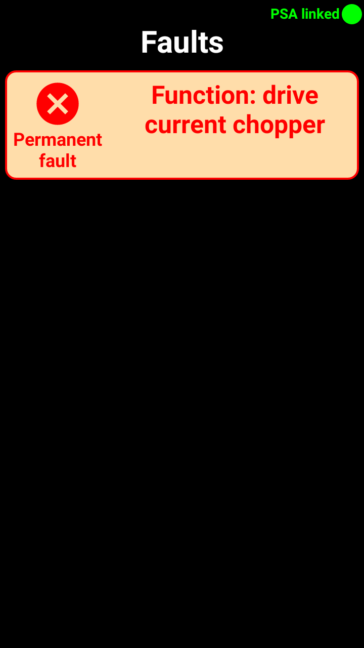

#62580Повідомлення 16 лип 2018, 23:05

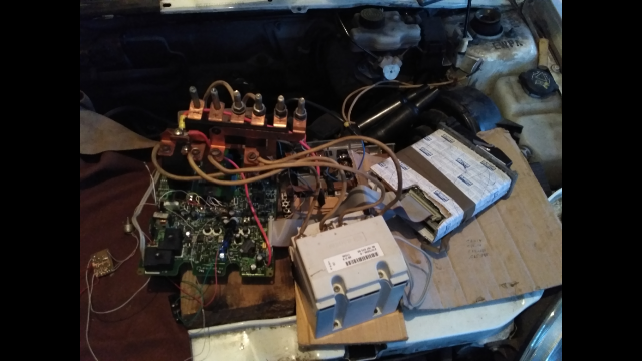

я в даний час займаюся ремонтом контролера. провірив IGBT. модуль робочий
зняв плату і підключив проводами щоб був доступ
заміряв напруги DC-DC перетворювача схема на листі 6 CARTE_HACHEUR
не було напруги 7вольт після lm337 пошкодження виправив
при запуску авто контактор перестав включатись. помилка залишилась
роздуми;
вихідний модуль має два транзистори і керується двома каналами з калькулятора
через оптопари 611 z14 i z23 при подачі на вхід 611 сигналу 1000гц меандра
сигнал на входи IGBTпроходить тільки по одному каналу
він блокується сигналом val10-Frein з трігера hc74 z17 лист17
може хто може щось підказати в даному випадку а може я не туди заліз
з повагою Володимир46
