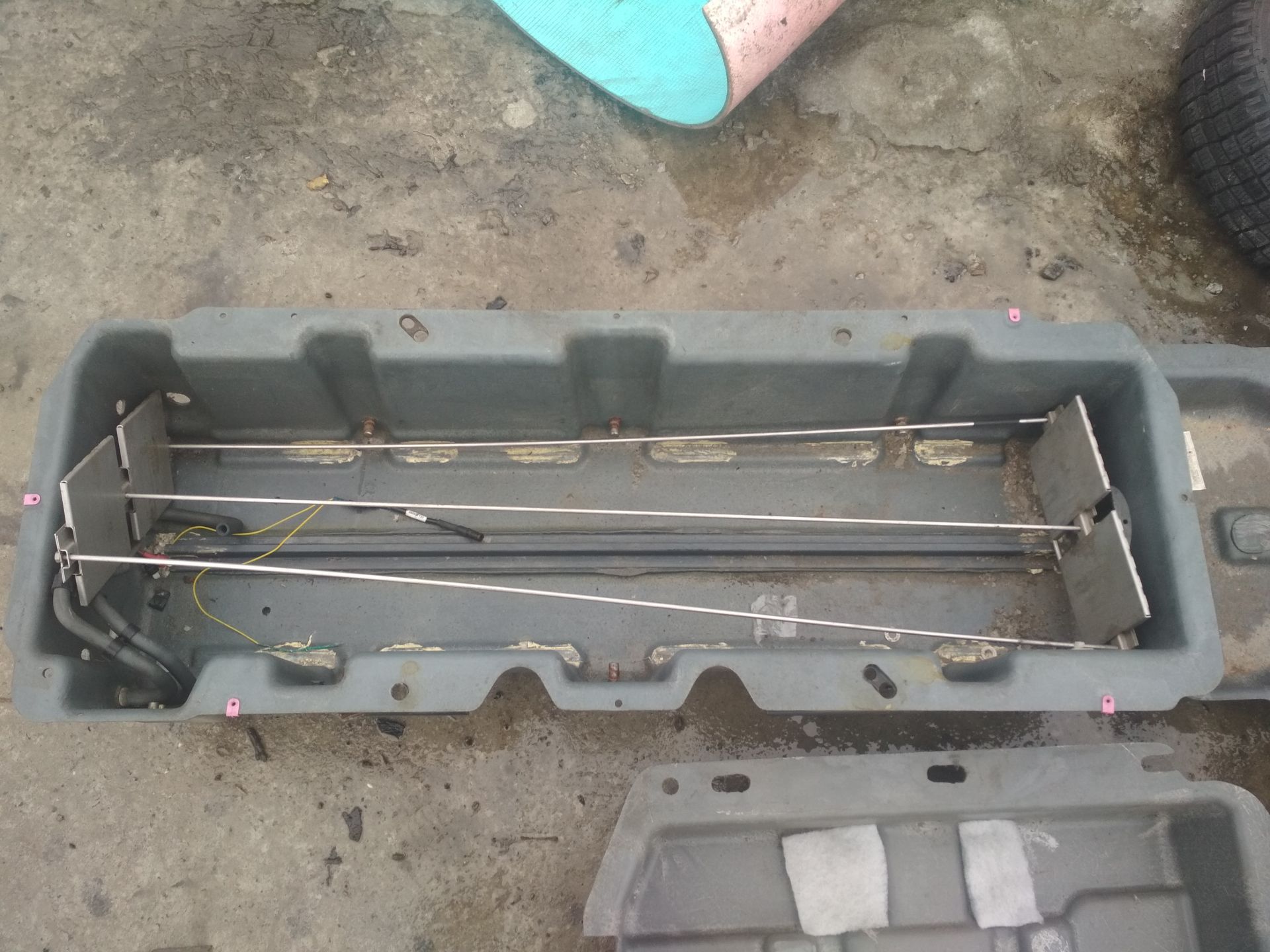

Интересно, алюминиевые конструкции в ящиках остались от NiCa?
В маленьком ящике 99% от NiCd, а вот в большом больше похоже для лития 2008го года в Cleanova 2.

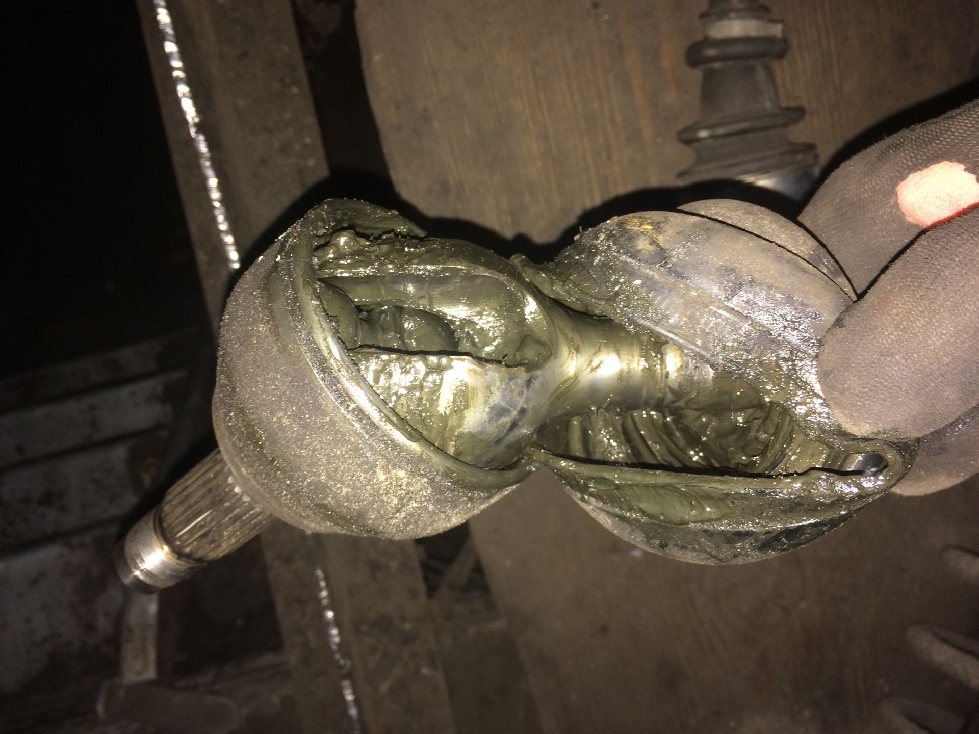

В воскресенье ставил полуось на Renault. До этого отдал мастеру, который заправил смазкой и надел наружный пыльник, а вот с внутренним пришлось повозиться. Там в одной детали 3 в 1: подшипник+сальник+пыльник. Цена 490 грн. (коробка на фото). Подобрать не составило труда. Для установки полуоси достаточно открутить два болта нижней шаровой опоры.
То ли дело электрический Peugeot. На фото неразборные полуоси со специфическим тришипом (вроде есть специальное название). Замена только всей полуоси (от 200 до 500 €). :(

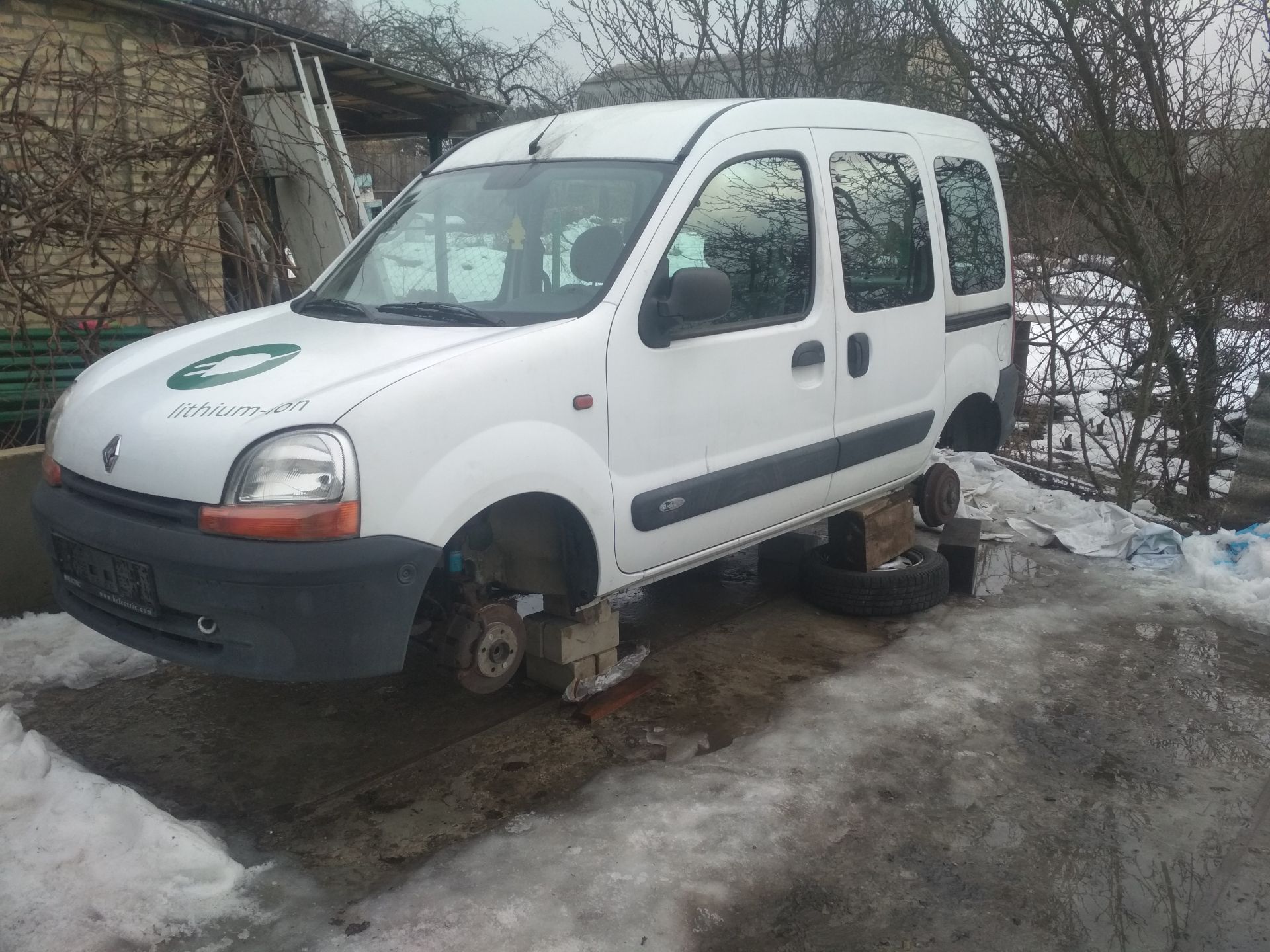

Вчера и сегодня - настоящий прорыв! Залили масло в редуктор, сняли машину с кирпичей ), вытянули силовые провода в багажник, подключили две параллели по 7 кВтч - всего 14 кВтч. Наконец машина на ходу, немного покатались с детьми (без номеров - тихо и недалеко)). Теперь главная задача - поставить на учёт.
На фото: две сборки из модулей от Вольта. Каждая по 42s. На ячейке - 3.84, всего ~ 160в. Вот думаю, если поставить ещё три - будет 35 кВтч, так хорошо станут, что с ящиками не захочется возиться. )
Первое впечатление - по приёмистости не намного лучше Пежо, но жизнь покажет.

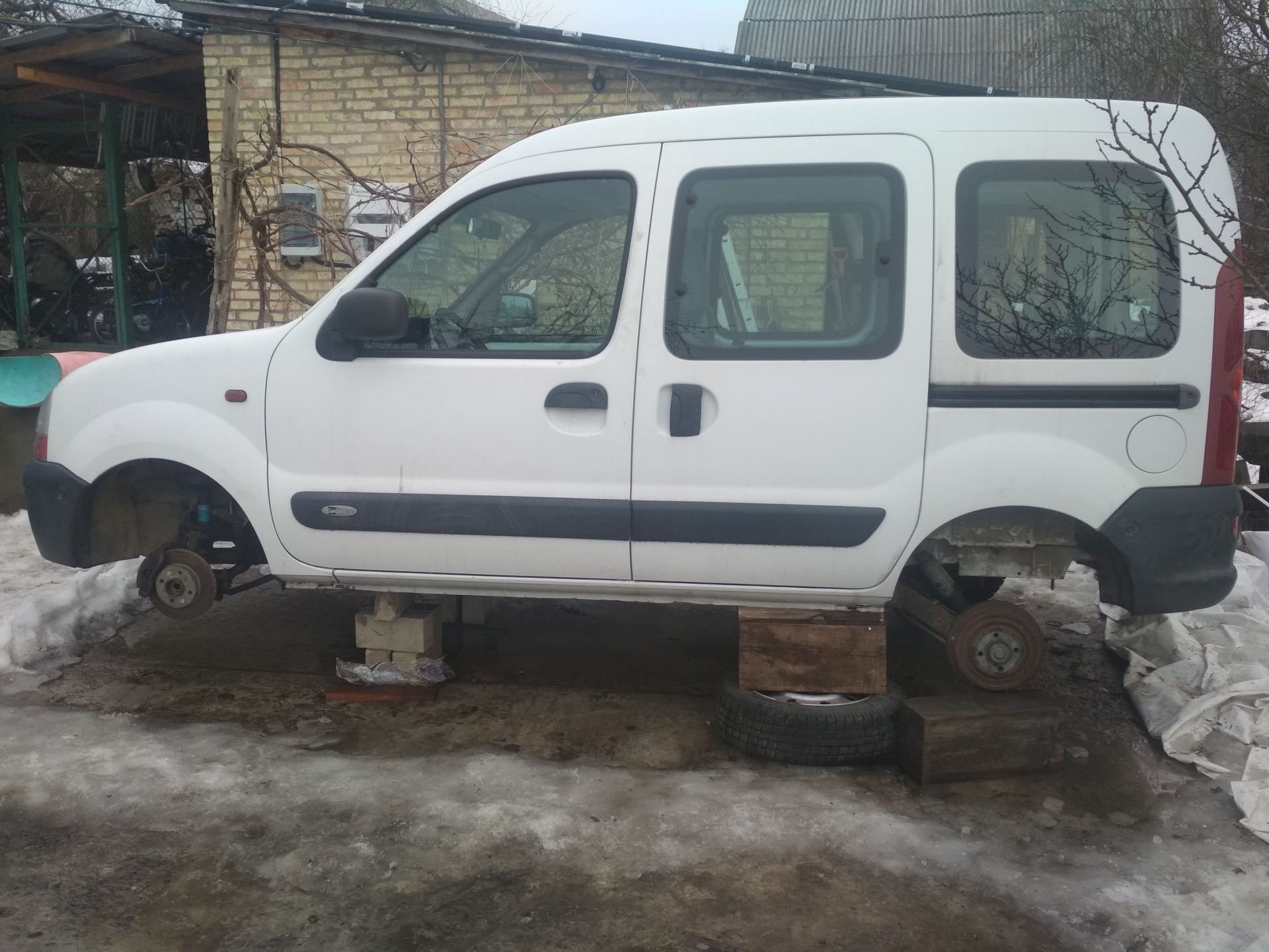

Во время первого выезда выяснилось, что не работает ДС ДС. 12в АКБ сел до 8в. После возвращения домой появилась проблема: после выключения зажигания продолжает работать электродвигатель печки. Заглушить его можно отключив либо ВВБ либо 12в АКБ.

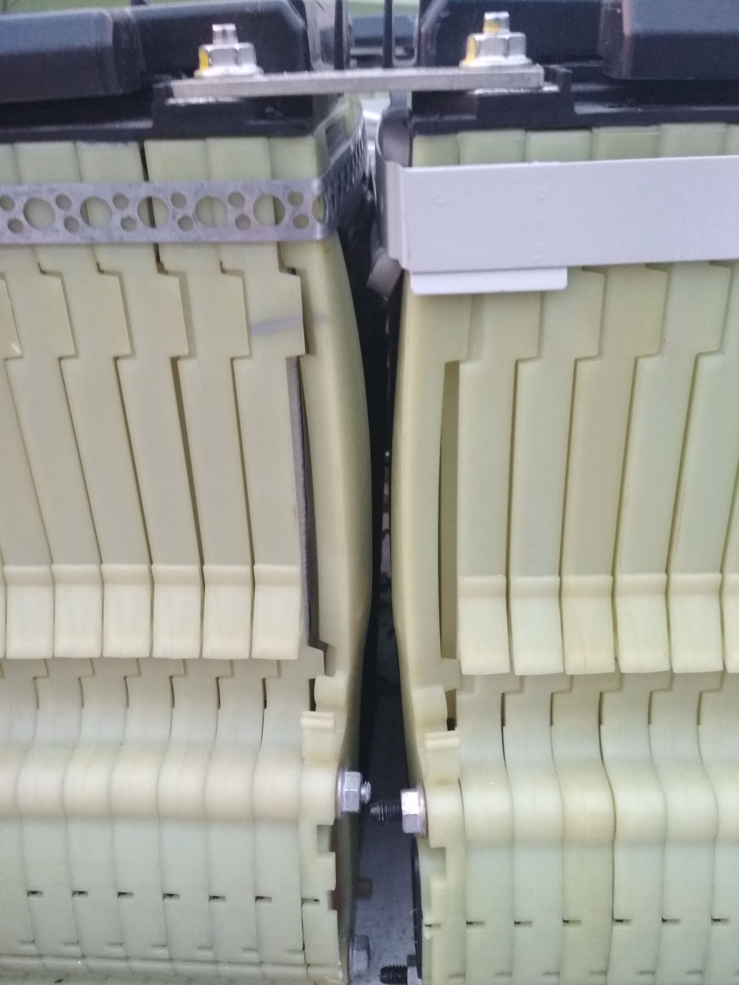

Две параллели - 14квт*ч - оставил подключенными, 12в АКБ отключил. Проверил клещами силовой от ВВБ (ток - по нулям) и оставил так машину на три дня. Вчера обнаружил, что батарея вздулась - разряжена почти в ноль. Что произошло в контроллере и какая нагрузка появилась в цепи - пока неизвестно.

- Неосмотрительность и беспечность имеет свою цену (иногда весьма значительную);
- НЕ ПОДКЛЮЧАТЬ ВВБ К НЕПРОВЕРЕННЫМ И НЕИСПЫТАННЫМ ЭЛЕКТРИЧЕСКИМ ЦЕПЯМ БЕЗ КОНТРОЛЯ;
- если нет возможности осуществлять контроль - установить звуковую сигнализацию, дополнительный контактор и пр. В идеале, не устанавливать батарею даже для испытаний без БМС.
IMG_20190327_181100.jpg [ 194.59 КБ | Переглядів: 18632 ]

По совету киевских мэтров заряжал малым током (меньше 0,1С) до 3,2В, потом 0,1С до 3.75В, сейчас заряжаются до 4В тем же током.
Нужно ли прокалывать вздувшиеся пакеты? Как и для чего можно использовать испорченные или это мусор?
Очень нуждаюсь в подсказках, т.к. минимонстры вздуваются не каждый день. :(

ivant писав(ла):
Не прокалывать!
После зарядки малым током возможно и оживут и немного сдуются, но использовать в ЭМ такую батарею боюсь что нельзя... (((
