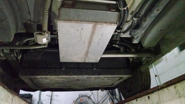

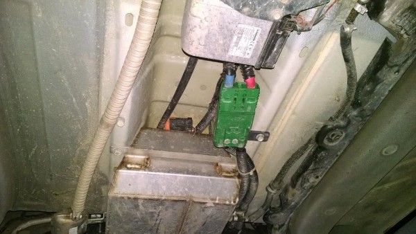

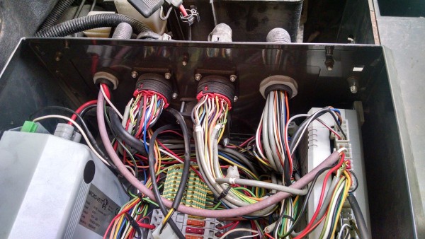

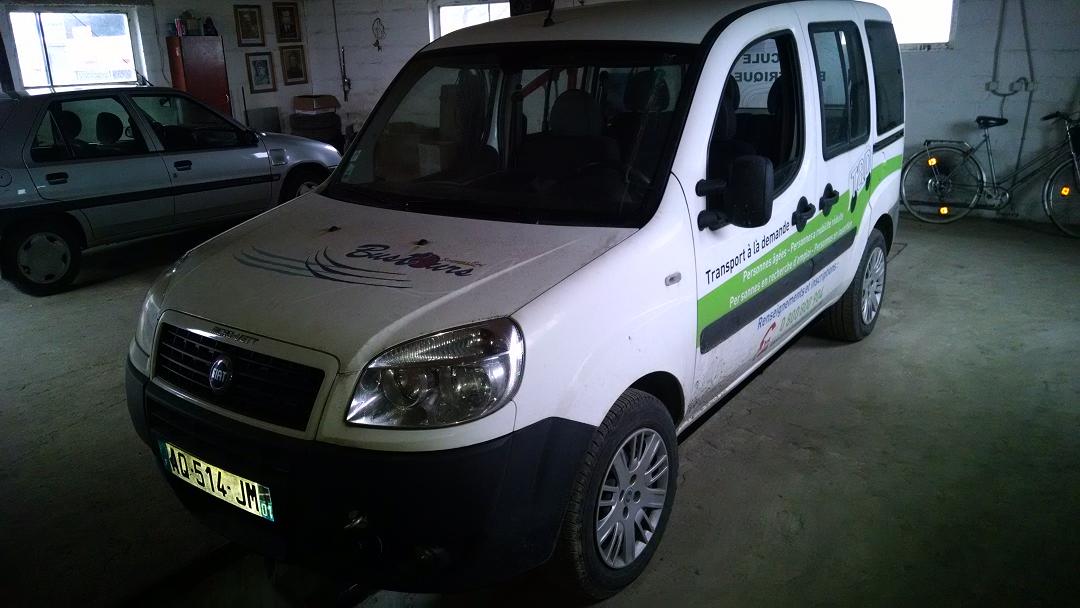

Пригнали таке авто в наш регіон, на ходу, по словах власника чуток підглючувало, тобто переставало їхати, після заміни 12-ти вольтової акб поїхало знов, але не довго. Притягнули на галстуку на діагностику. Шукаю будь-яку інформацію, буду дуже вдячний за допомогу та поради.

ДС-ДС працює при повороті ключа ON, також в самому аккумі спрацьовує контактор, з"являється напруга на силових проводах 218 вольт, насос на воду включається(охолоджуються двигун і контроллер), на педаль газа не реагує. Ще в ящику знайшов шнурочок до компа похоже від балансуючого блока, де взяти софт?

Ура, поїхало!
Не знаю конкретно по якій причині неїхало. Була перевірена педаль газа, та ручка включення передач, компресором продулись майже всі зєднання, під авто в деяких була вода.
Враження:

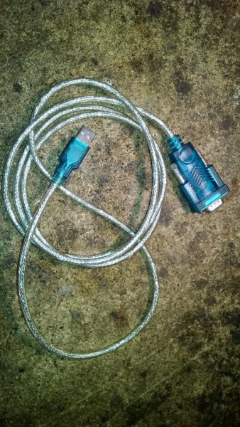

порівняно з моїм партнером авто на розгін тупіше, але до 100 км розігнав і їхало ще,на панелі приборів тахометр показав прибл 4000 обертів, педалька правда в пол. Рекуперації немає, можливо якось включається, не знаю. При невеликих обертах є характерний трамвайний звук, після 40км/ч пропадає. Хочеться все таки якось підключитись компом, втикаю шнур в юсб зявляється ком порт. Наступне авто не на ходу, чекаю, буде можливо більше часу розібратись, особливо дивують аккуми, ящик зовсім невеликий а заявлено 43кВт, може я щось не так рахую? Да і пробіг має бути набагато більшим, реально на цьому добло проїхали 150 км на одній зарядці.

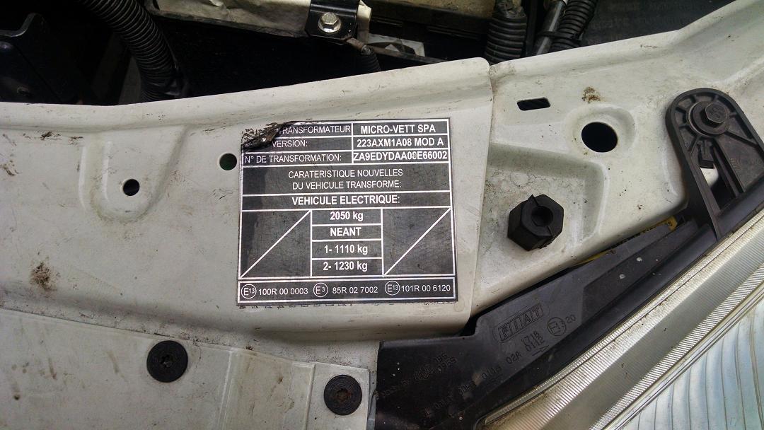

а 2050 kg это что такое??? Это с батареей?
Это полная масса, т.е. максимальный вес авто с пассажирами и грузом.
