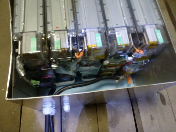

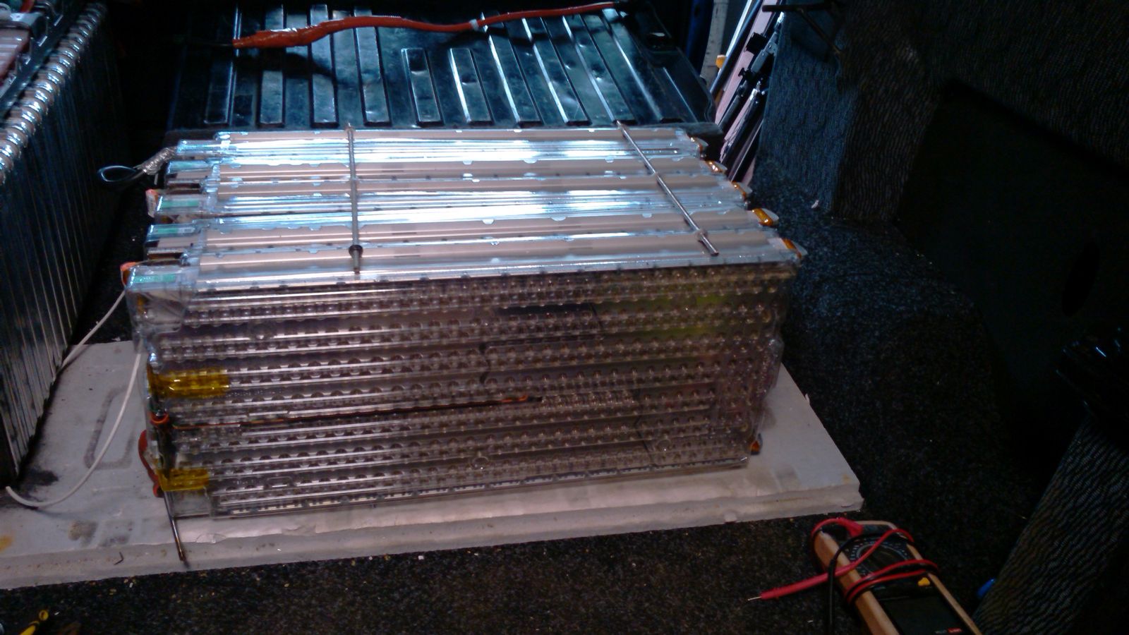

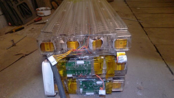

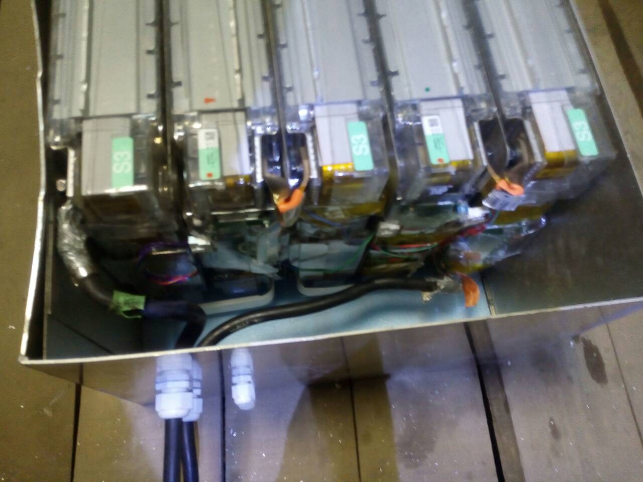

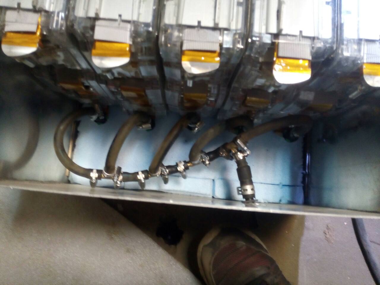

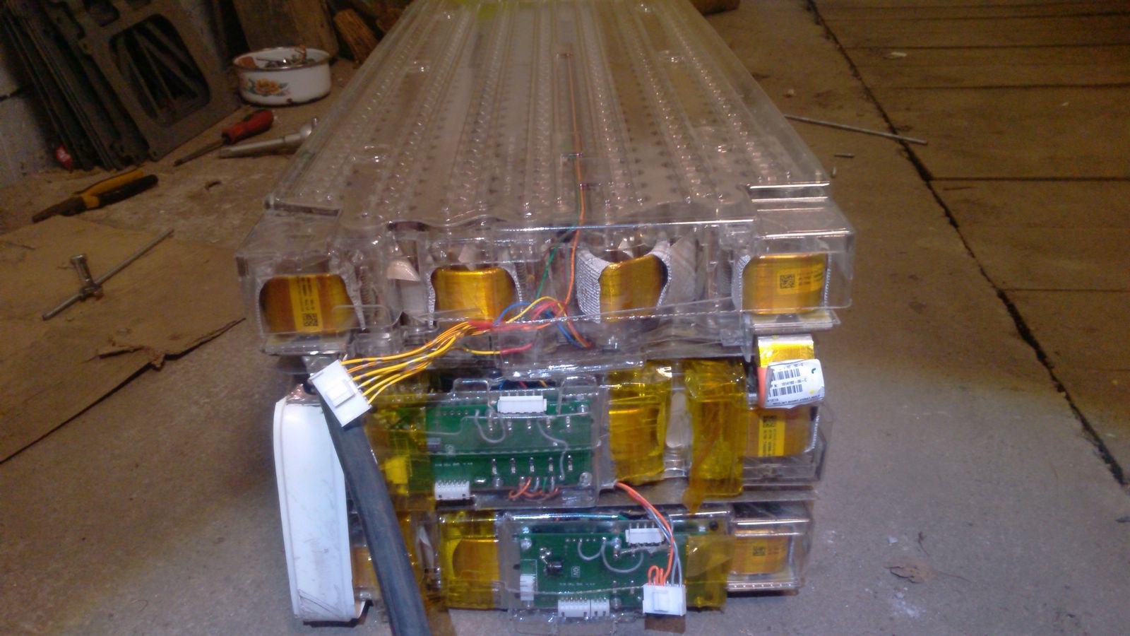

сегодня мы с Геннадием начали установку тесловских модулей на пежо партнер электро,планируется сохранить водяное охлаждение батарей с возможностью их подогрева от вебасты.Модули будут размещаться в алюминиевых коробах которые будут крепиться к днищу автомобиля на штатные места,где ранее были никелевые батареи.Вместо "родных" БМС установлены БМС Геннадия,так называемые "десятки"-каждая обслуживает 10 ячеек,которые адаптированы под тесловские модули путем создания новой прошивки.

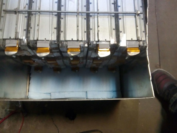

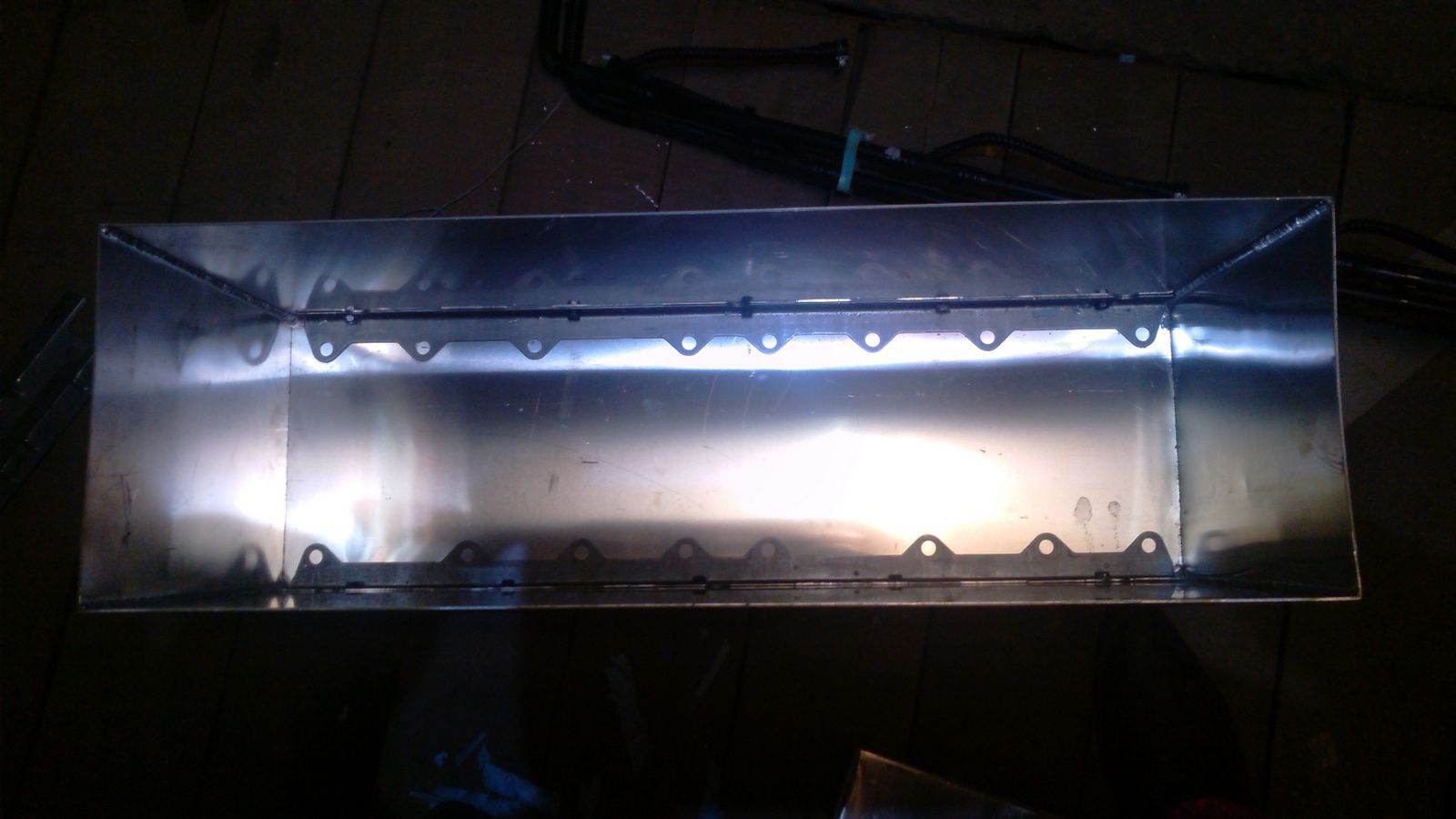

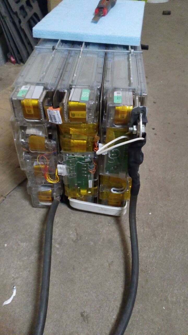

Алюминиевый короб усиливается уголком лифовской батареи,короб утепляется стиродуром.

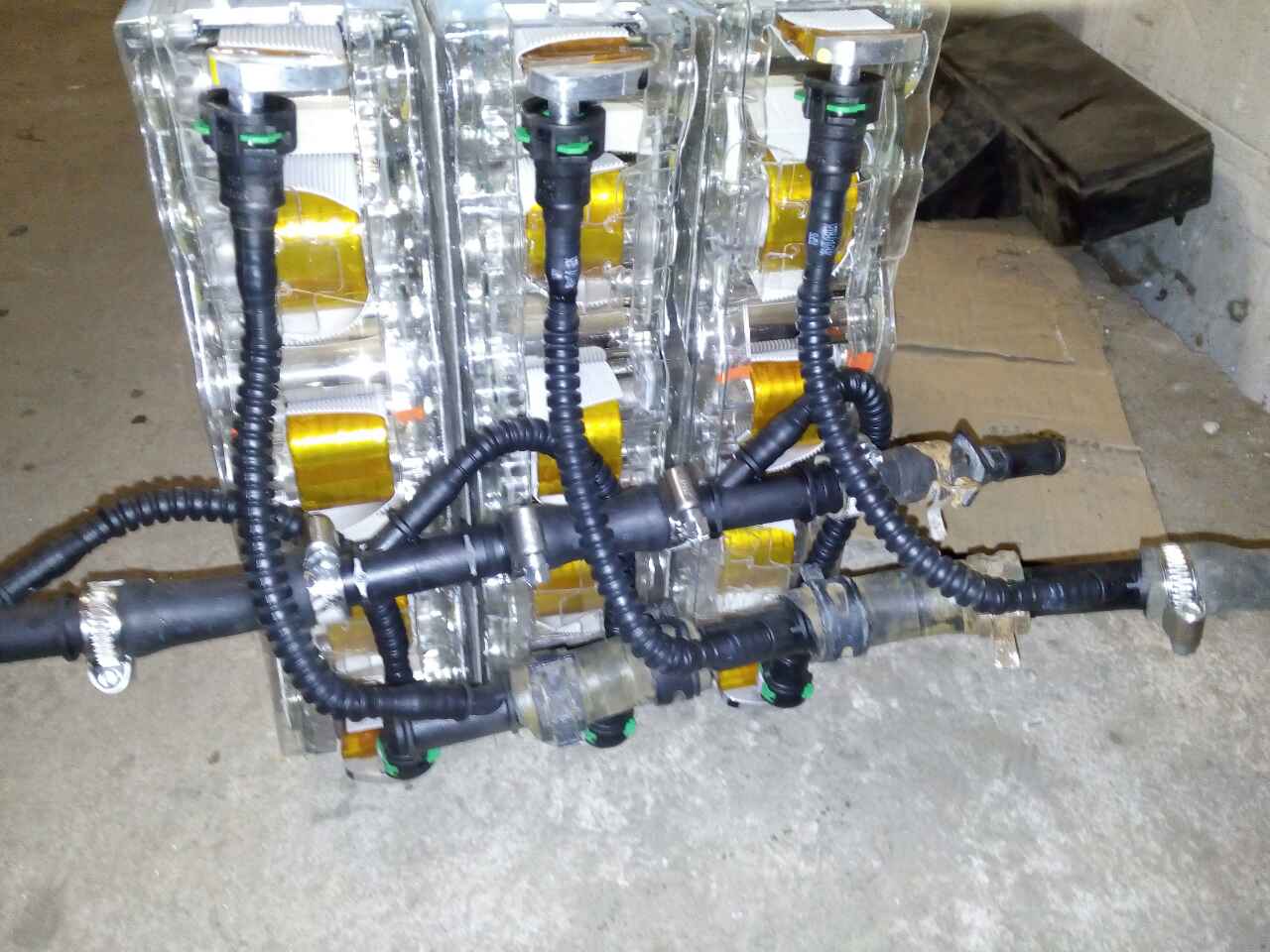

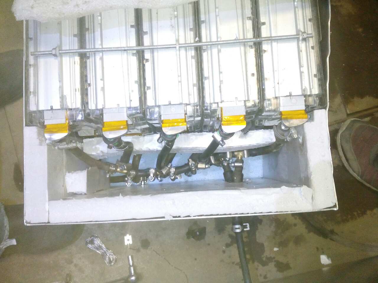

Для системы охлаждения и подогрева используются "родные" тесловские фитинги,патрубки заменены на "родные" от пежо оставшиеся после удаления системы охлаждения никелевых батарей.
Коментарій до файлу: установлены БМС Геннадия,две штуки обслуживают три модуля.
IMG_20170420_184406.jpg [ 1.22 МБ | Переглядів: 24215 ]
Коментарій до файлу: алюминиевый короб усиливается уголком лифовской батареи.
IMG_20170420_194459.jpg [ 1.01 МБ | Переглядів: 24215 ]
Коментарій до файлу: система охлаждения\подогрева
1.jpeg [ 97.99 КБ | Переглядів: 24204 ]

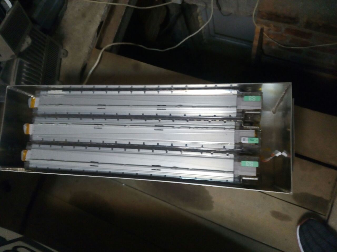

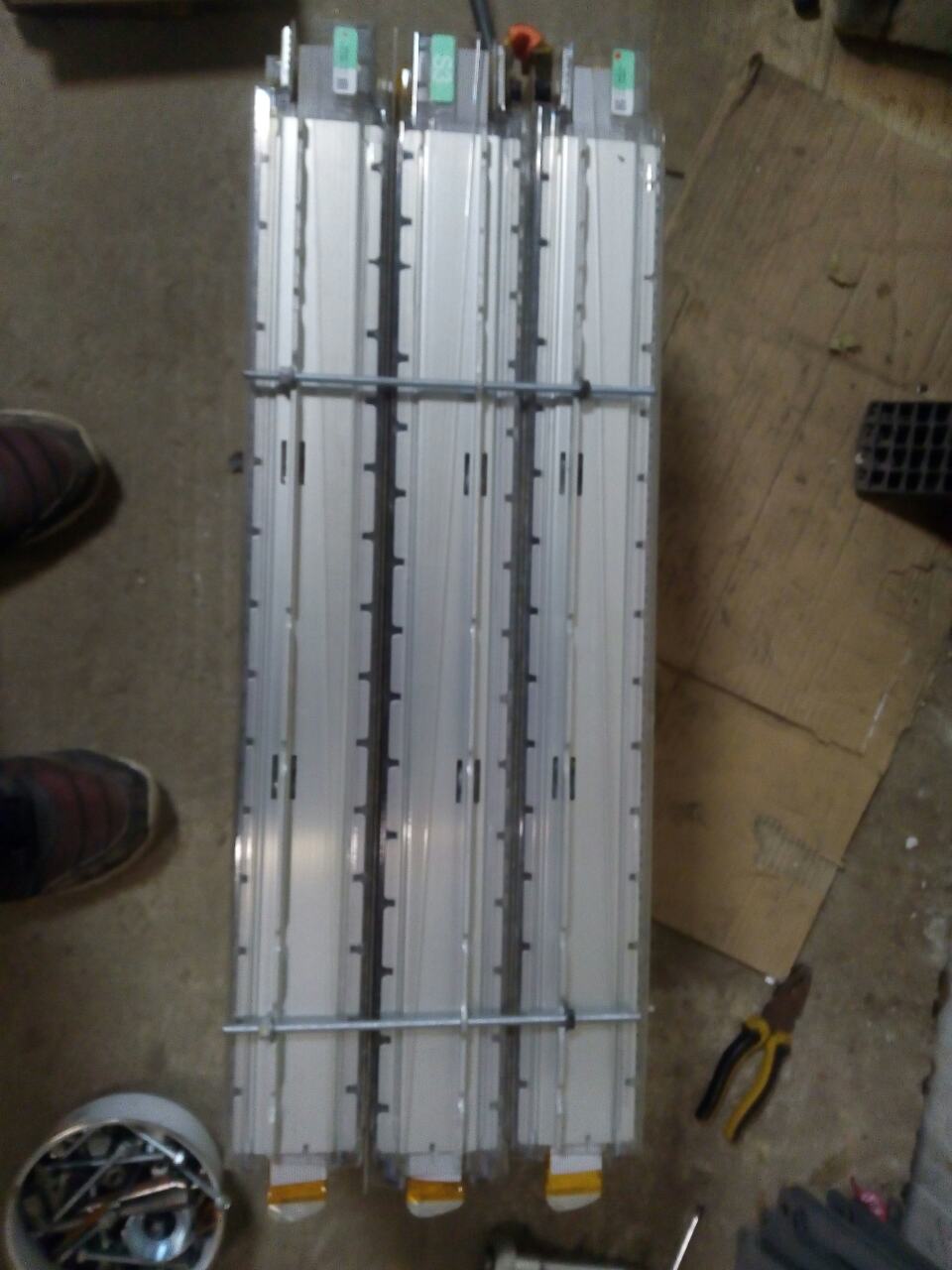

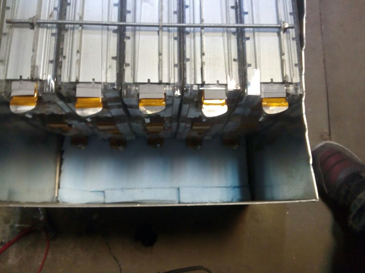

Коментарій до файлу: крепление между собой резьбовым стержнем 6 мм
2.jpeg [ 96.75 КБ | Переглядів: 24204 ]
Коментарій до файлу: три модуля в аккурат помещаются в переднем коробе
4.jpeg [ 97.77 КБ | Переглядів: 24204 ]
Коментарій до файлу: силовые кабели подключены через шунт
viber image.jpeg [ 97.96 КБ | Переглядів: 24204 ]

Я правильно понимаю, 3 тесла модуля пойдут там где 6 никель блоков было и 4-5 тесла модуля в короб на то место где 11 блоков было?
Интересует вопрос по высоте, родные блоки высотой 26см, тесла модули 28-30см, но на фото видно что алюминиевый короб еще имеет около 5+ см свободно, а родные коробки меньше, получается новые короба будут ниже теперь на 5см или сколько? Или в пежо был запас места выше родных ящиков?

Я тут как то думал влезут ли туда 7-8 модулей)) А тут почти целая батарея с теслы (14 из 16). Вадим размеры давно известны. Ширина модуля 30см, без железок 28, родные NiCd аккумуляторы в ситроене и пежо 26см высотой, т.е. ну никак ребром, а в рено хоть и на несколько мм другие размеры но по высоте блоки те же 26см!
Даже если бы ребром по высоте ящика модули бы помещались (представим что высота внутри ящика и модуля по 28см), как Вы хотели 14 модулей 69×28×8 поместить в ящики 93×59×28 и 103×26×28? У меня получается если ребром в большой 7 + 3 в маленький, но как 14 модулей?

Установлены все восемь модулей,временно в багажный отсек по причине тестового режима.Слева видны лифовские консервы,которые удалены и будут выставлены на продажу.
Первые испытания показали что при пробеге в 36 км ячейка разрядилась на 20 мВ. Теоретический пробег вселяет оптимизм,хотя дальнейшие испытания покажут.
Коментарій до файлу: слева видны лифовские консервы,которые удалены и будут выставлены на продажи.
IMG_20170423_185837.jpg [ 1.39 МБ | Переглядів: 23977 ]

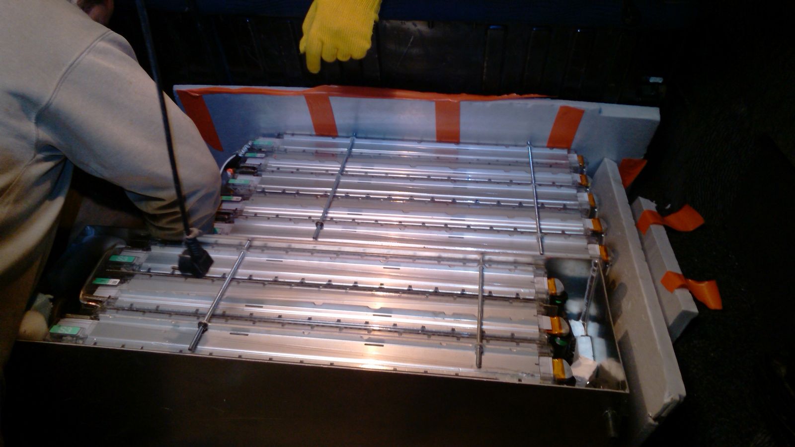

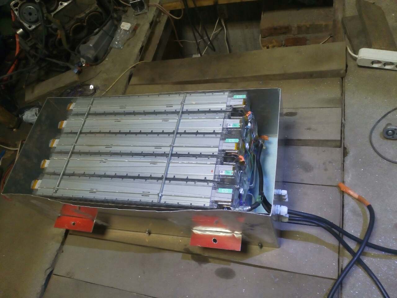

наконец то упаковали оставшиеся пять модулей в задний ящик.
