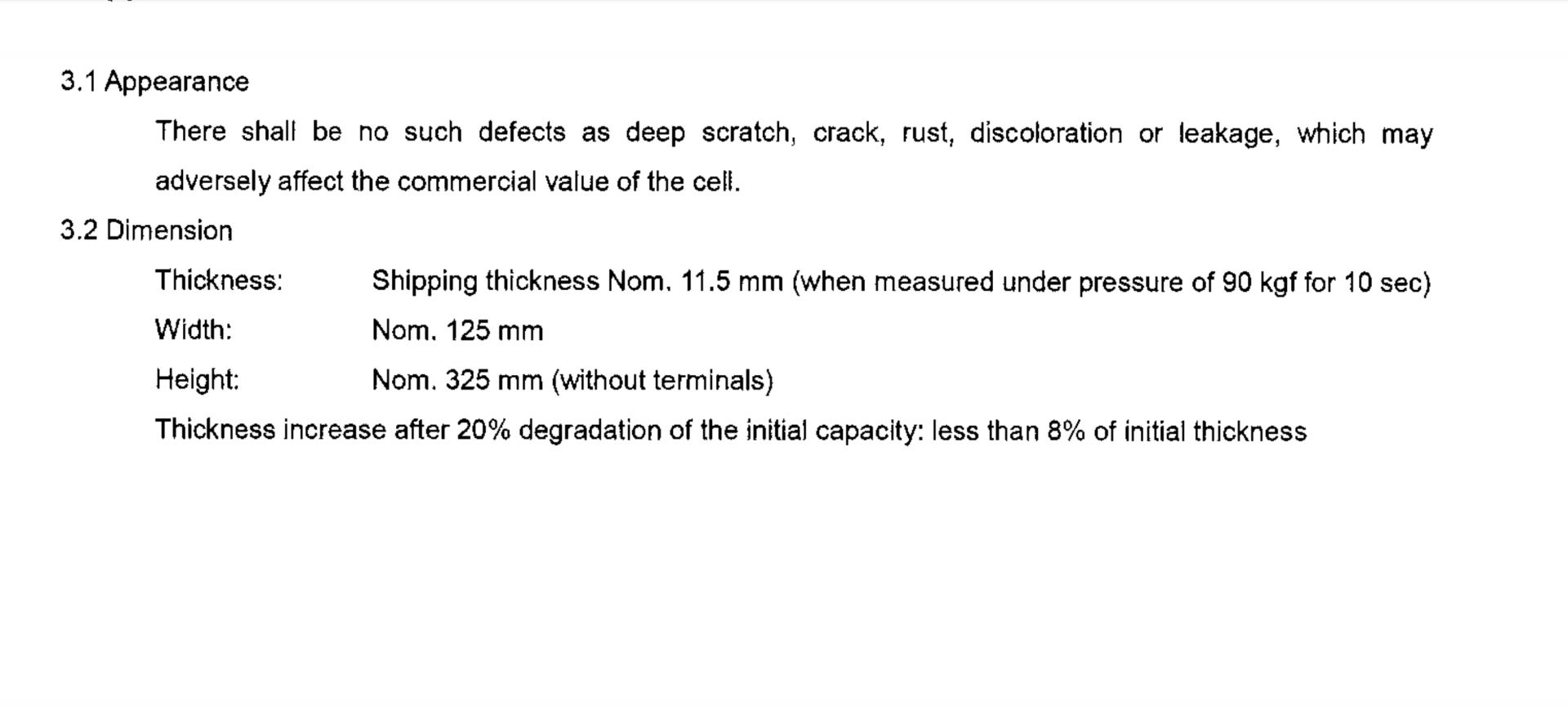

LG e63 увеличиваются со временем. (при потере емкости 20%, толщина увеличивается на 8%).
Лучше брать как по мне батарею с 30-ки или 40-ки.
Либо вторую с вольта в багажник. Думаю таксисты в курсе дела как увеличить пробег)))
Коментарій до файлу: из Datasheet LG e63
Screenshot_20200307-224932.jpg [ 97.13 КБ | Переглядів: 19387 ]
