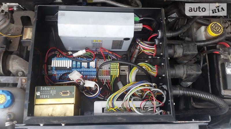

corrector77 а что это за коробочка внизу слева (на фото) ?

Вот и я смотрю, в моем не было
Судя по разъему DB9 - это интерфейс последовательного порта для подключения к компьютеру.
