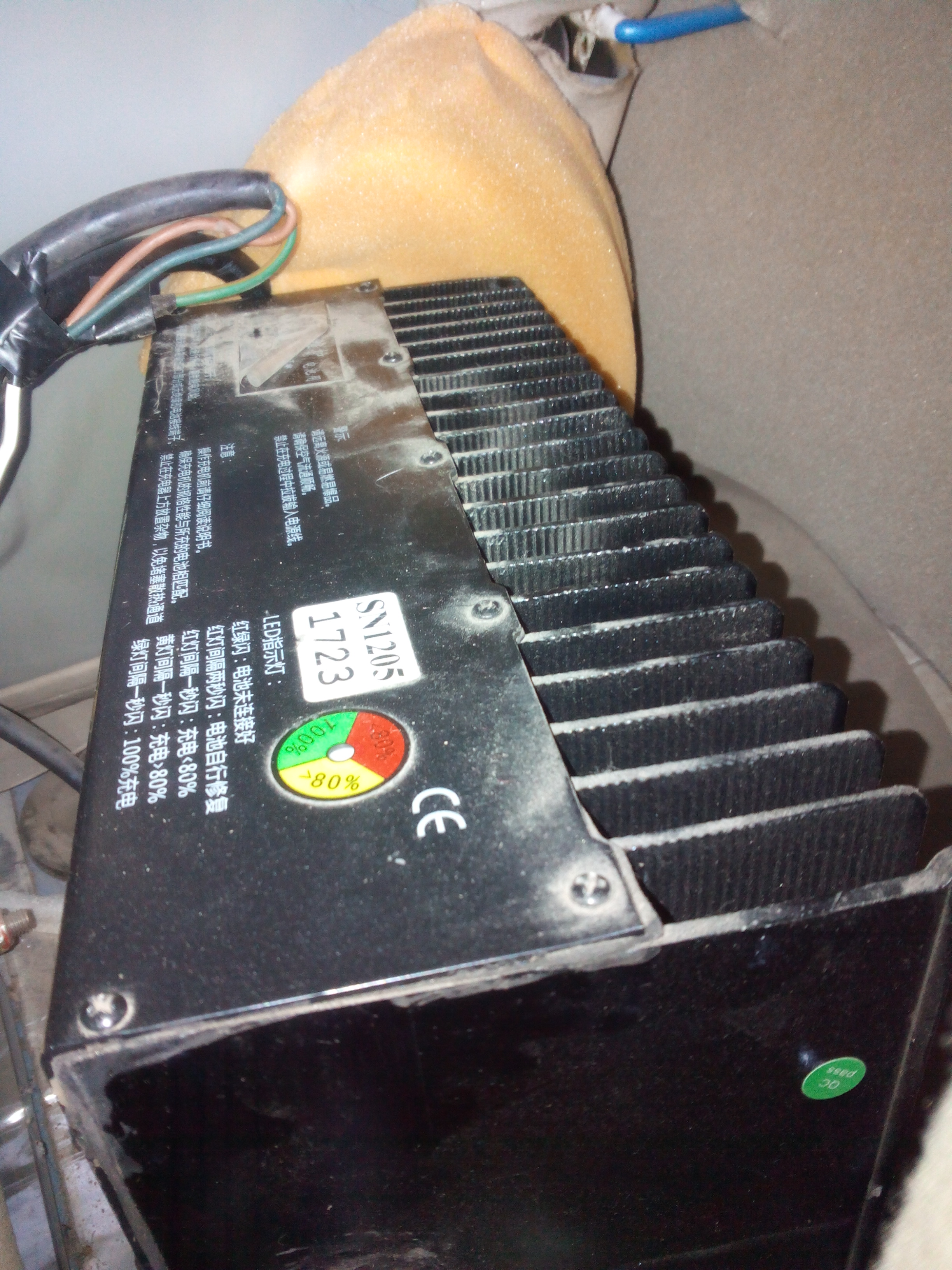

После замены свинцовых аккумуляторов на литий-ионные от Гриши из Ковеля с конфигурацией 18S4P, штатное зарядное устройство заряжать новую батарею отказалось - мигает красный светодиод, ток не идет. Пока заряжаю отдельно 12S зарядкой Дельта и оставшиеся 6S Турниджи Реактор на 1000 ватт. Собрался я снять с машины штатную зарядку, это весьма солидное и объемное устройство на 2 квт, но увидел, что из него выходят 4 провода в сторону контроллера - 2 толстых, видимо силовые и два по 1-1.5 квадрата, подключенные через разъем к жгуту в гофре. Я предположил, что зарядка подключена по четырехпроводной схеме для компенсации потерь в проводах от зарядки до батареи, токи там около 30 ампер, напряжение до 75 вольт. Разъединив разъем тонких проводов, получил сюрприз - машина отказалась ехать, при включении зажигания и нажатии на педаль газа происходит легкий толчок, как будто емкость разряжается на обмотки мотора и все. После соединения разъема все стало нормально, машина едет.
Что это может быть за разъем от зарядки? Проследить куда идут провода от него с ходу не удалось, гофра мешает, как будто не к контроллеру, где есть и плюс и минус батареи, а дальше, в сторону приборной панели. Напряжения, при выключенном зажигании, на разъеме нет.
Какие предположения что это и как снять штатную зарядку, чтобы машина ехала?

#33654Повідомлення 01 бер 2017, 21:11
Очень интересно. На Евах такой сильной проблемы нет. Попробуйте запустить штатную зарядку на разных напряжениях батареи. Может она видит, что напряжение в пересчёте на свинец ниже 10,5В.
А марка этой зарядки есть?
Проследить провод зарядки просто необходимо.

Звідки: Мариуполь
Спасибо, Вадим. Если отключить разъем, в сторону зарядки он звонится коротким замыканием, около 0,1 Ом. Может быть это защита от трогания с места с включенной зарядкой?
Зарядка работала при 10S лития и 12S свинца, после замены свинца на еще 8S лития забастовала. Я на нее не рассчитываю Гриша обещал подогнать Емерсон с регулировкой тока и напряжения, жду.

Фото зарядки можно и шилдик.Так будет проще понять.

Звідки: Мариуполь
Сфотографировал зарядку, но там сплошные иероглифы, ближняя надпись означает, что до 80% заряда светится красный светодиод, более 80% - желтый, при 100% - зеленый.
Думаю, если вход разъема в зарядку звонится омметром как КЗ, то подключен к нормально замкнутым контактам реле, при работе зарядки реле размыкает контакт, ехать нельзя, вероятно, питание 12 вольт с DC-DC конвертора не подается на контроллер.
Как считают уважаемые специалисты?

#33687Повідомлення 02 бер 2017, 22:16
На Евах точно такого же вида зарядки. Тонкие провода с неё идут на датчик температуры на аккумуляторе, второй на выносной дублирующий светодиод зарядки. Мигающий красный обозначает, что напряжение вышло за пределы. Больше никаких проводов с неё не идёт.
Если там что-то и может быть, то только контакты реле, о которых вы написали.
P.S. Кстати, неубиваемая зарядка. Дельты вылетают, а эта зарядка работает. На Еве-4 она установлена вообще под задним бампером постоянно в грязи и воде. Ни разу не давали сбоев. Так что рекомендую задуматься над тем, чтоб её оставить.

Звідки: Мариуполь
Зарядка благополучно снята с машины, достаточно было перемкнуть два провода в разъеме. Согласен Вадим, зарядка качественная, тяжелая и полностью герметичная, но не знаю как ее использовать, напряжение батареи выросло до 73,8 вольт полностью заряженной (18 ячеек по 4,1 в), при попытке заряда помигивает красный светодиод, ток не идет. Думаю, перед запуском зарядка проверяет реакцию батареи на импульсы тока и так как она не соответствует, то и не запускается.
