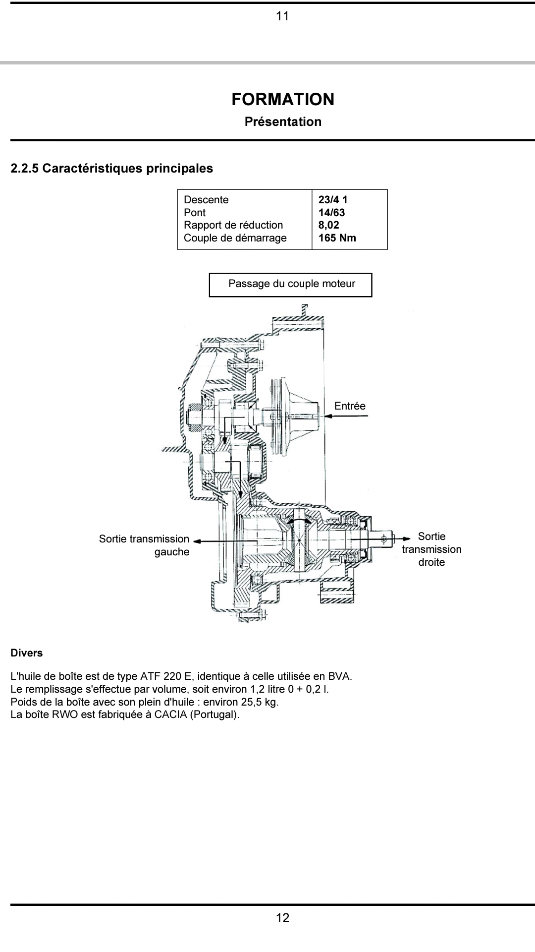

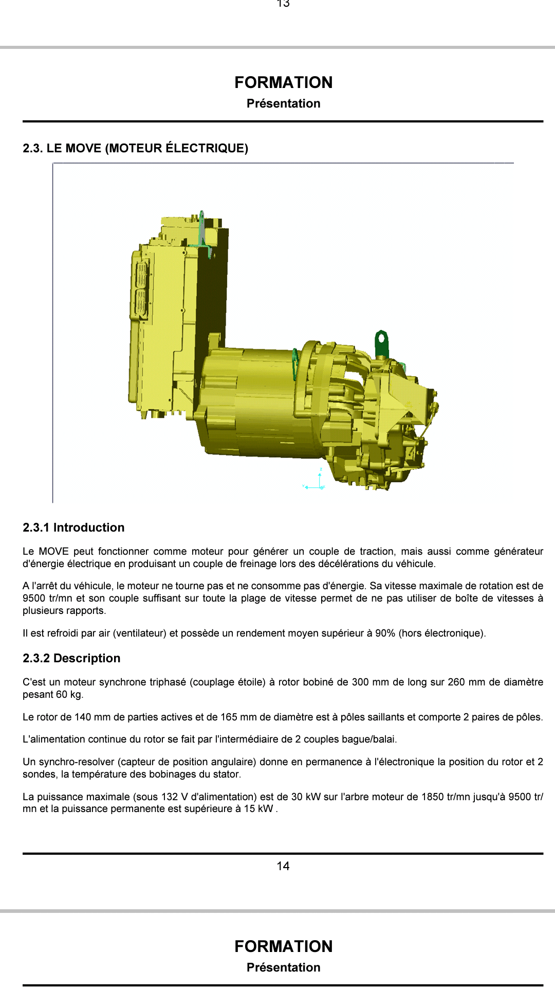

С ЗОЕ есть на 44 и на 65кВт, по цене думаю дороже будет чем с Лифа, а расчетная мощность меньше.
В Кенгу 15/22кВт синхронный мотор (30кВт в буст режиме), с воздушным охлаждением. Но я буду делать систему подогрева/охлаждения для тесла модулей, используя радиатор с кенгу каптилки, так что и Лиф мотор охлаждал бы в этом контуре (помпа->радиатор->ВВБ->мотор->расш.бачок->помпа).
Редуктор 1:8

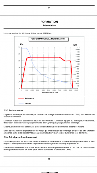

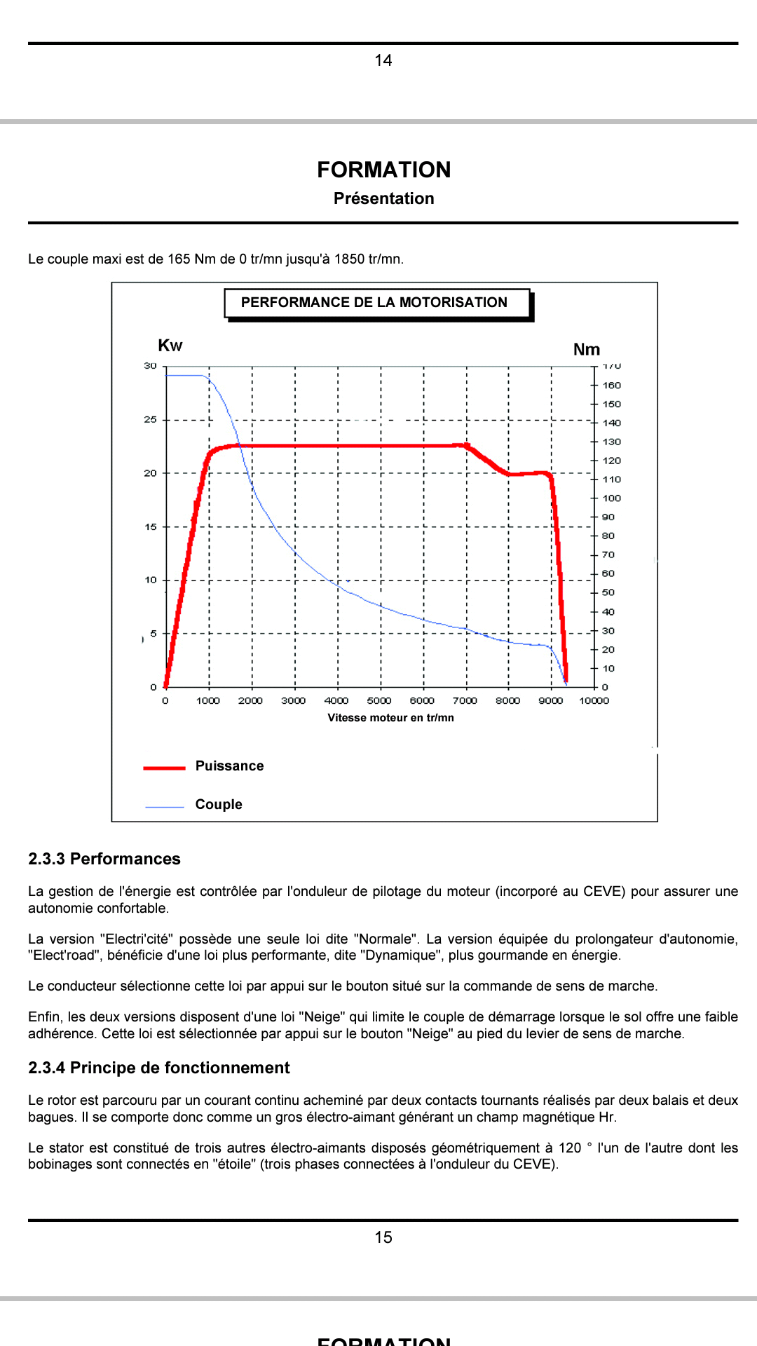

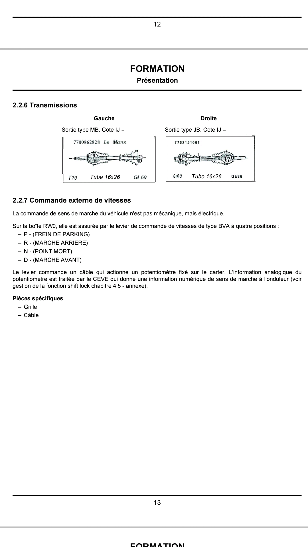

Несколько фоток с мануала:
Screenshot_2017-12-14-14-06-43.png [ 323.29 КБ | Переглядів: 10602 ]
Screenshot_2017-12-14-14-06-22.png [ 439.21 КБ | Переглядів: 10602 ]
Screenshot_2017-12-14-14-05-31.png [ 348.91 КБ | Переглядів: 10602 ]
Screenshot_2017-12-14-14-05-56.png [ 199.05 КБ | Переглядів: 10600 ]
Напомню, что родной контроллер и приборку хотел бы оставить в полной работоспособности, т.к. полностью устраивают.

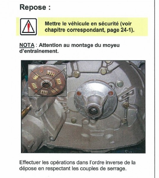

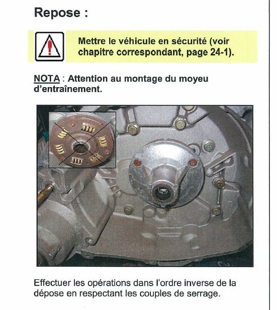

#48108Повідомлення 17 груд 2017, 12:08
В Электро-Кенге нет сцепления. Там вроде только муфта.
Просто на немецком это назвали "Kuplung" и в каптилках это сцепление, на деле же да, это муфта.
Kuplung.jpg [ 113.3 КБ | Переглядів: 10557 ]
А лифовский двигатель вообще по размерам влезет?
Вадим, так Вы же сами писали ;)

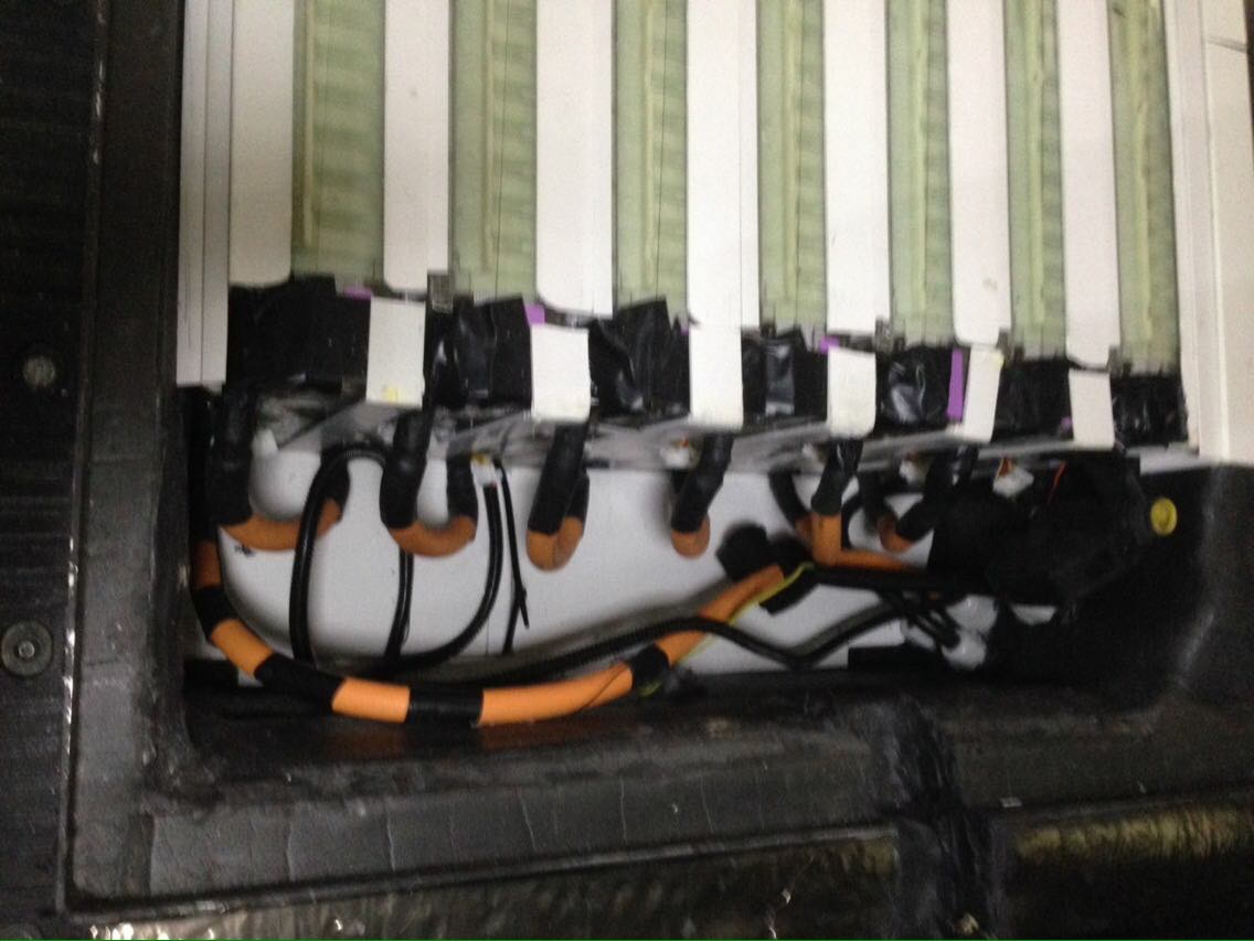

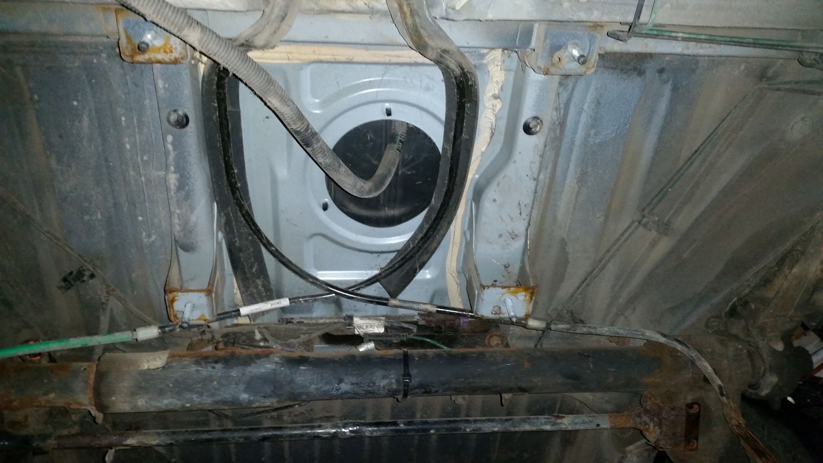

Несмотря на огромный дефицит свободного времени, получилось вчера перекинуть тесла модули в Кенгу (в багажник, на время).
По сравнению с Саксо, у Кенги коробки и аккумуляторы ОЧЕНЬ грязные, через немаленькие отверстия в крышках коробок батарей попадало много грязи, блоки просто черные от пыли, но все равны как на подбор по напряжение, каждый имел ровно 6,7В (декабрь 2001 г.в).
Силовые провода завел через круглое отверстие по середине, под задним диваном (люк диаметром около 15 см для бензонасоса в каптилках). Плюсовой кабель очень длинный, а минусовой пришлось удлинять, т.к. он даже до лючка не дотягивал около 10-15см.
20171216_194956.jpg [ 4.24 МБ | Переглядів: 10548 ]
Т.к. еще не разобрался как вернуть настройки по нижнему порогу напряжения на заводские (идеально подходят под семь модулей) или просто изменить, установил только шесть модулей. Т.к. минимальные 99В / 36S = 2,75В на ячейку, а если этой зимой не дай Бог не доеду до зарядки и что бы не замерзнуть, можно пользоваться печкой пока буду ждать родственника с тросом или эвакуатор, т.к. порог в 99В для мотора, для других потребителей (например печка) 90В и это при 36S (6 модулей) 2,5В на ячейку. Я понимаю что с 2,75В до 2,5В там очень мало емкости, но и печка тянет всего 2А с ВВБ на таком напряжении (Ub<100В).
Модули имели по 3,66В на ячейках, на дисплее 132В (температура на ВВБ 5-6°C). Поездка домой показала, естественно меньшее падение напряжения чем на никеле, но при полном газе (конец желтой зоны расходомера) падение около 10В, и машинка едет в принципе так же как и на никеле, т.е. ничего впечатляющего (до 50км/ч уверенно быстрее чем поток, до 70км/ч уже слабее). После нажатия кнопки boost, стрелка при полном газе заходит до конца красной зоны (падение напряжения на 13В) расходометра и машинка начинает ехать ощутимо бодрее. Но с бустом при 36S (около 30кВт), Кенгу естественно чуток менее бодрее чем саксо с 42S (так же около 30кВт), т.к. Кенгу все таки тяжелее и т.д. Итог в Кенгу для городской езды хватит и 6 модулей по напряжению (12 модулей подходят по весу и их реально разместить в этом ЭМ). Но так и проситься туда 7ой модуль, а лучше все 8, тогда и динамика, хотя бы до 50км/ч будет более менее впечатляющей. С кнопкой 30% обмана по току не тестил (около 39кВт было бы). Т.к. не успел поменять масло в редукторе, тем более нашел где его заливать, но не понял можно ли туда легко подобраться, хотя если бы был большой шприц со шлангой, то залить масло снизу не проблема.
П.С: жестко не выспался перед СТО, и уже как ЗОМБИ около 2ух ночи меня на секундочку шандарахнуло от 4-5 модулей током, случайно задел силовую шину. Так что лучше все работы делать на свежую голову!!!
П.С2: назад пустые коробки от аккумуляторов ставить не стал. У машины стал огромный клиренс, а задок из-за облегчения ощутимо приподнялся. Раньше мог, хоть и впритык, заехать и на подземный паркинг с высотой 1,80 метра, сейчас по ходу не смогу(( Надо будет лезть к торсионке, перекрутить на пару шлицов, что бы опустить задок на прежний уровень. Колеса сзади спущу с 3,4 бар до 3 бар, т.к. в задке вместо 22х13кг теперь 6х26кг.
П.С3: NiCd блоки серии MR, с воздушным охлаждением, немножечко отличаются по размерам от блоков MRE, с водяным охлаждением, но на блоках MR так же есть 4 соска под водяное охлаждение, зачем и почему делали другие блоки для воздушного охлаждения мне непонятно. Если будет когда то время, попробую поставить блоки с Кенгу в ящик от Саксо...

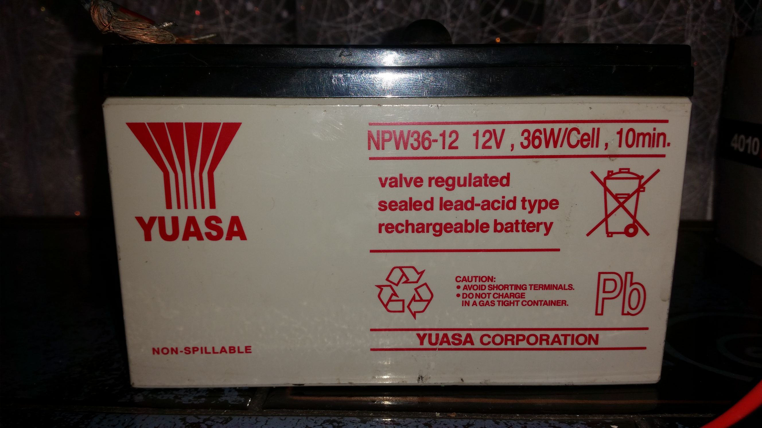

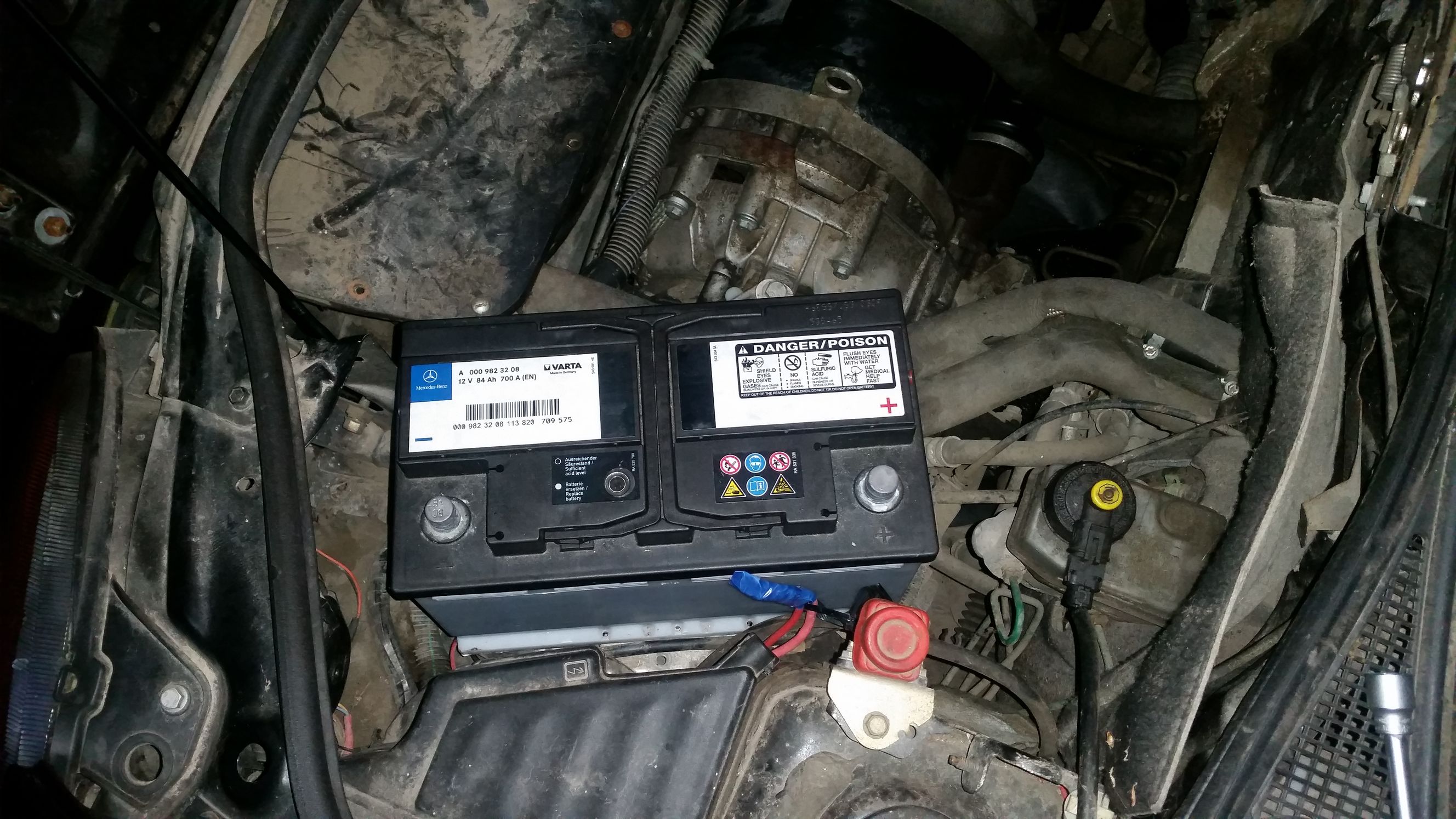

Заменил маленький 12В аккумулятор на 80Ач.
20171212_164858.jpg [ 4.65 МБ | Переглядів: 10514 ]

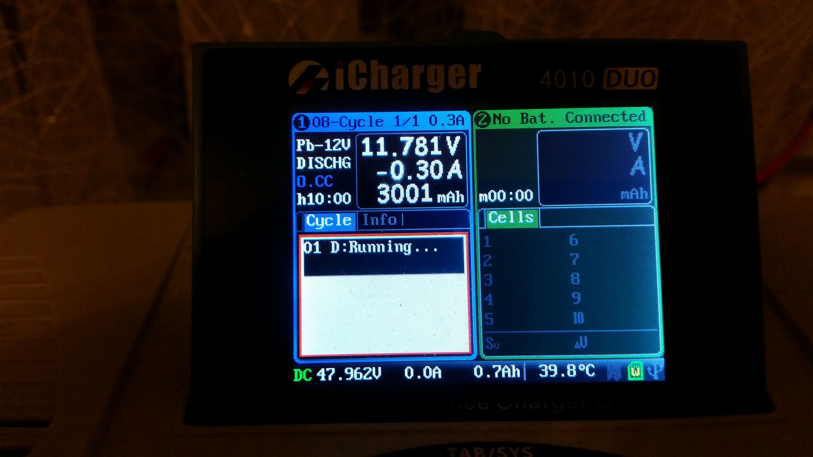

Решил посмотреть на сколько живой предыдущий маленький аккумулятор.
20171214_221947.jpg [ 3.98 МБ | Переглядів: 10514 ]
Судя по надписи он может отдавать 36Вт с каждой ячейки в течении 10 мин, т.е. ток 6С. Получаем заявленную емкость в 3Ач (36Вт × 6 × 1/6ч ÷ 12В). Замер емкости током 0,1С (300мА) показал 3Ач. Снимаю шляпу перед малышем.
20171214_221954.jpg [ 3.37 МБ | Переглядів: 10514 ]
Хочу добавить, что самопальный дсдс даже в заглушеном состоянии пытается держать 13,0В на АКБ...

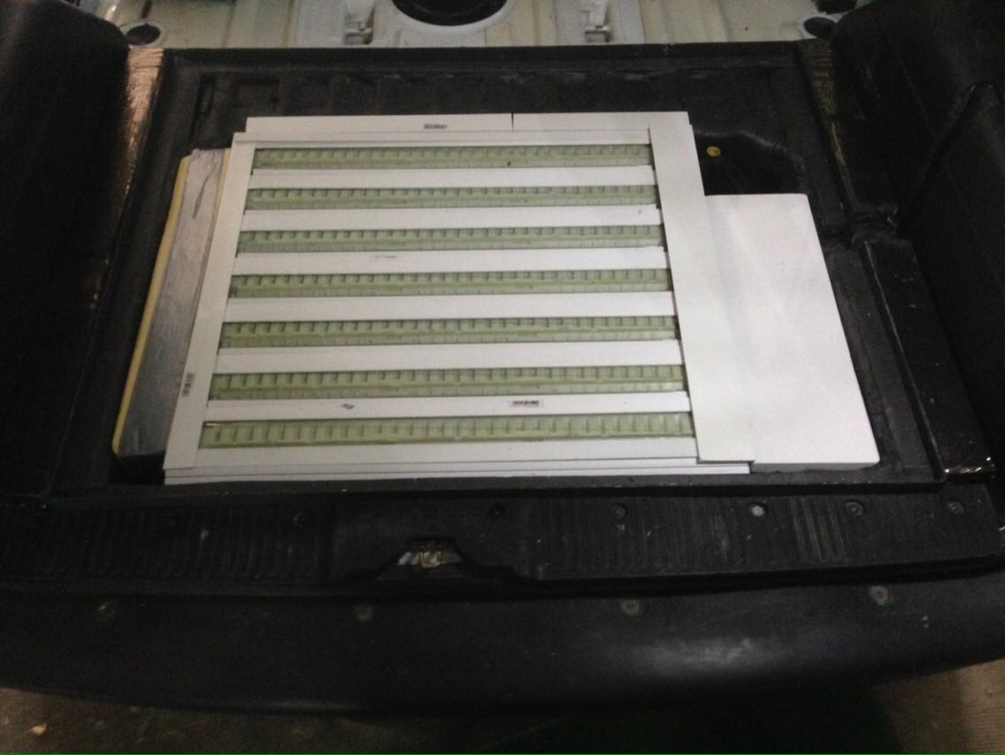

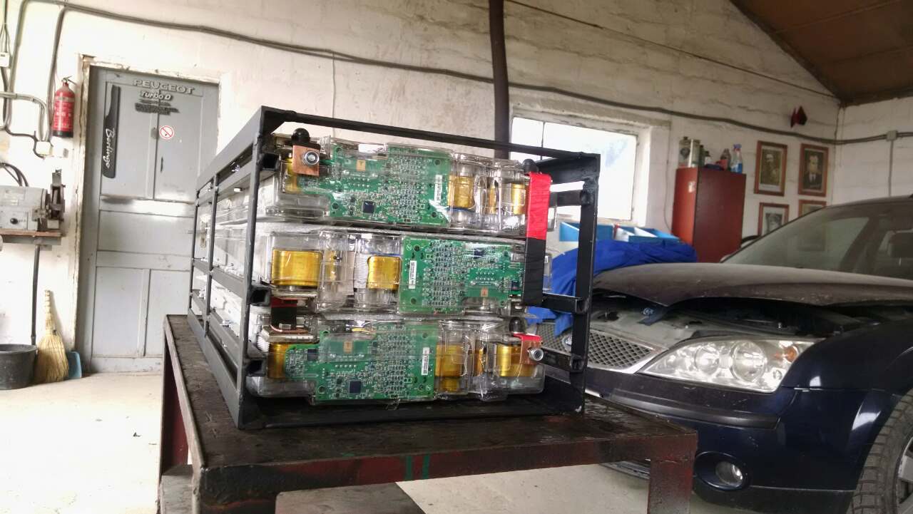

Даже если снять ребра с тесла модулей и даже если бы они так влезли, я бы все равно забыл бы навсегда про оригинальные ящики. Я писал выше, там такие вентиляционые дыры, что блоки аж черные от грязи, в толстом слое!!!

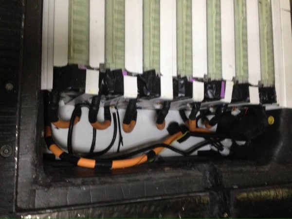

Кое кто в ЕС имел Кенгу с уже вырезаным дном в багажнике и там разместили 7 модулей на ребрах. По фотке видно что и все восемь модулей влезут. Я бы разместил модули в новых ящиках (в таких как делал Дима в Панде или как Сергей в Саксе родственника) друг на друге, что бы не терять клиренс.
Каркас для переднего ящика Саксы:
image-0-02-05-94240ff4606b3556bbf7494e652cede698d992379f533396a127298106e65a6e-V.jpg [ 99.33 КБ | Переглядів: 10440 ]
Тесла модули в Кенгу:
image-0-02-05-52061dca2332a0278d2b5ff49aa3db4c7692f82931aa278cce321bfd7715b0b0-V.jpg [ 92.53 КБ | Переглядів: 10442 ]
image-0-02-05-65b2b43dd16fb9abe6b18824f60adc65308fc069d43f20aa1f332b0bbb877642-V.jpg [ 93.47 КБ | Переглядів: 10442 ]
Если делать новые ящики то можно использовать больше пространства, т.к. огромная часть его уходит тупо на ребра (чем крепятся к кузову) родных ящиков. Т.е. ширина и длина пустого пространства значительно больше чем оригинальные ящики. Я когда снимал у себя никель, замерил бегло рулеткой от крепления до крепления и получил следующее (с учетом, что не теряем клиренс и по высоте влазит 3 модуля друг на друге):
1. Вместо ящика на 14 блоков новый ящик с 9тю модулями;
2. Вместо ящика на 8 блоков новый ящик с 3мя модулями;
3. 12 блоков не совсем айс по напряжению, но думаю от 2ух до 4ех блоков можно попробовать запихнуть под капот, как раз нагрузив его для лучшего сцепления. Напряжение при этом уже будет больше радовать, как и пробег))
П.С: если обойтись эконом вариантом (по 1р модулю) и установить вместо ящика на 14 блоков всего 6 тесла модулей, а вместо ящика на 8 блоков всего 2 тесла модуля (всего два друг на друге по высоте), то удастся сохранить большущий клиренс как раз для украинских дорог!
