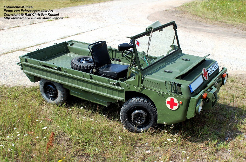

Уже давно все изобрели, не надо никаких Субара Либеро, Сузуки Кара, Дамас и т п.
Санитарный ЛуАЗ-967, на 2 носилок, чем не гольф-кар?
как вариант, взять за основу при разработке и проектировании

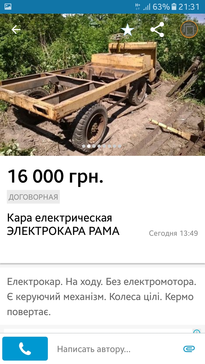

https://www.olx.ua/obyavlenie/kara-elek ... sDBwo.html
Screenshot_20200223-213146.jpg [ 416.54 КБ | Переглядів: 15689 ]
