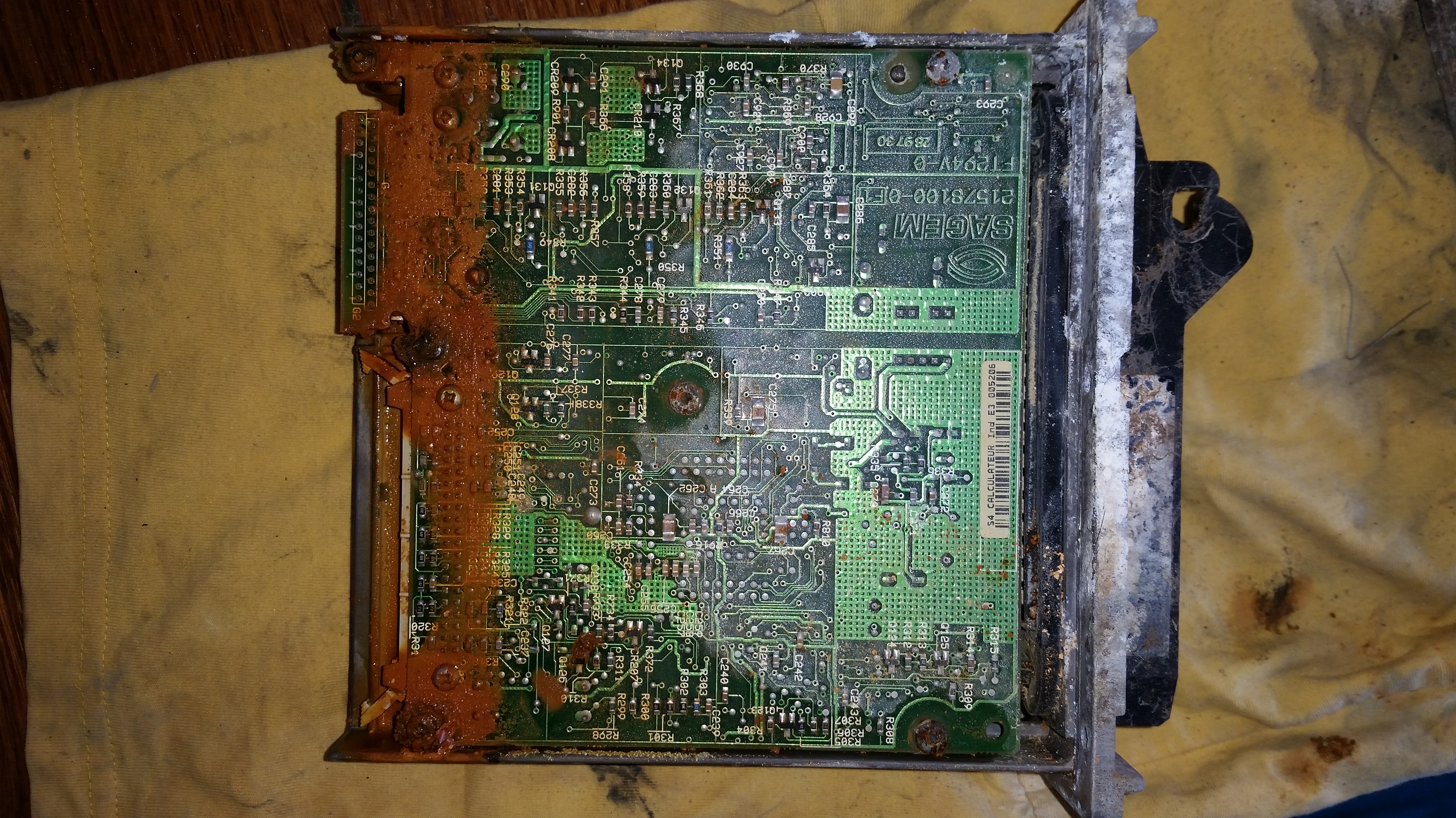

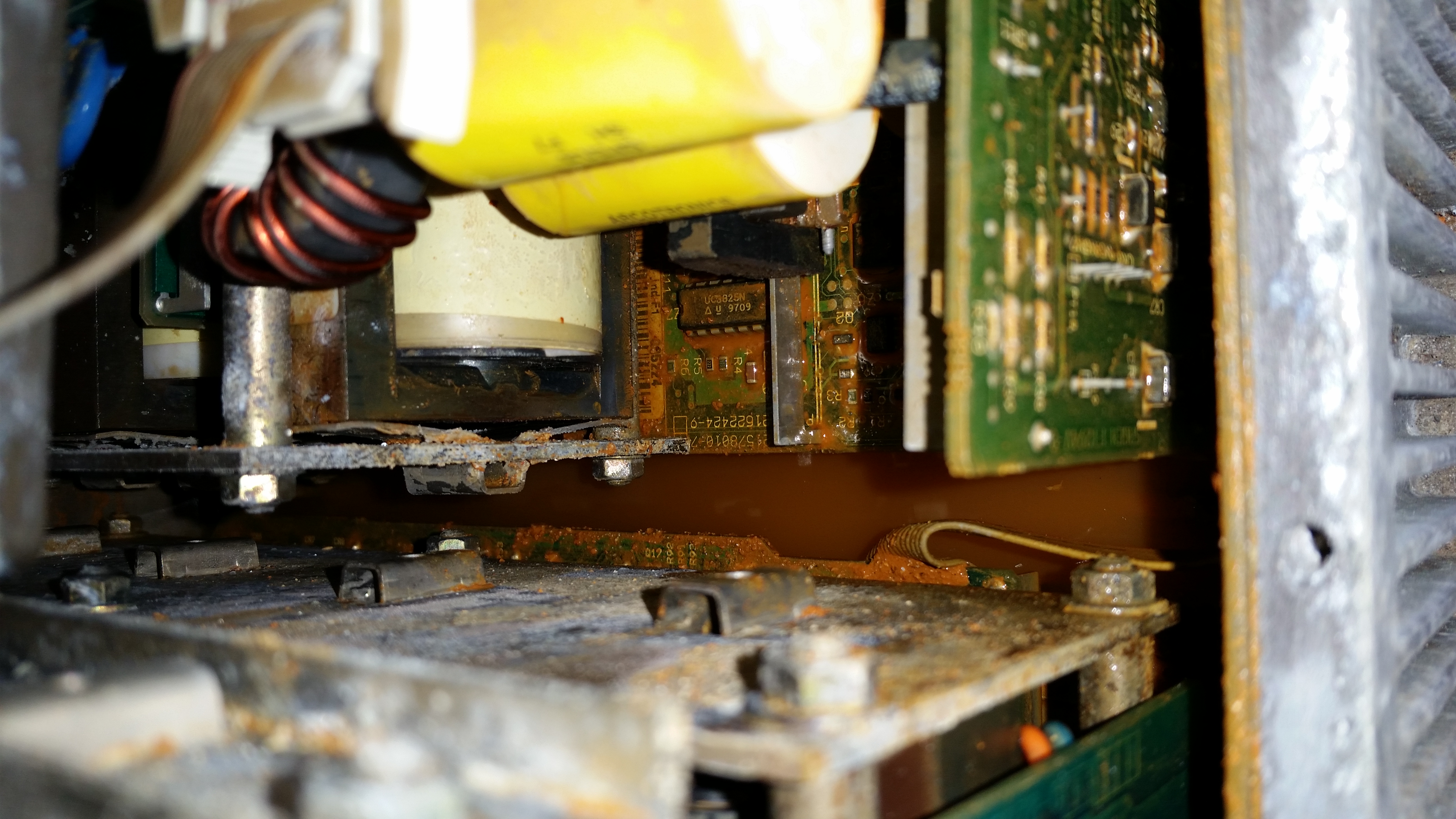

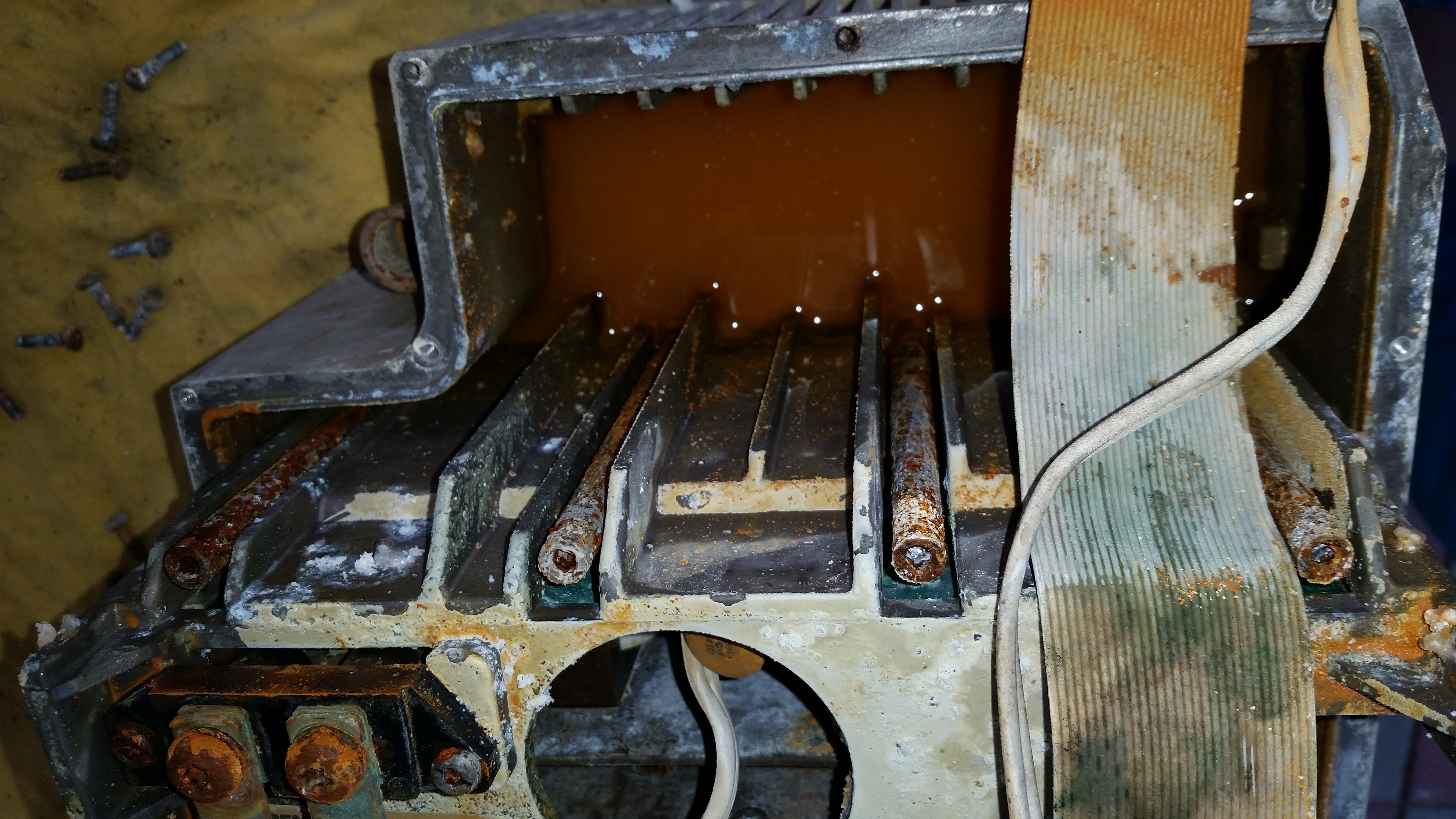

Всем привет. Сегодня наконец добрался до ситрика. Разобрал контролер. А там жабы квакают. На 1/4 залит водой. Полностью разобрал и замочил в дисцилате. Думаю что дальше с этим всем делать. Если есть предложения, буду рад.

Фото по контроллеру:
20150510_093626.jpg [ 6.81 МБ | Переглядів: 9259 ]

... так что пока стоим в гараже и скучаем...
20150510_095010.jpg [ 4.15 МБ | Переглядів: 9259 ]

А что с ним случилось, вода попала как туда ? Если всё хорошо отчистить может ещё и заработает, если вспотел не при подключенном напряжении...

Citroen_Saxo писав(ла):
пусть продавец меняет. Или это невозможно?

AlexT писав(ла):
Скорее всего эта машина стояла без контролера. И при продаже её доукомплектовали контролером, снятым с утопленника. Там непросто водичка попала. Там было залито на половину и по мере испарения уровень падал до 1/4. Это видно по платам. Разобрал. Замочил в простой воде. Сегодня поменяю на дисцилат. Хочу попробовать ультрозвуком помыть. Потом в спирт. Понятно что многие детали на свалку, но после мойки будет видно.

Никола писав(ла):
С продавцом изначально был договор о возможных проблемах. Но если-бы при вскрытии там было сухо и к примеру сгорело пару деталей и он не работал, то это предмет нашего договора. А такой вариант мы не обсуждали.
может быть это из системы охлаждения вода?
