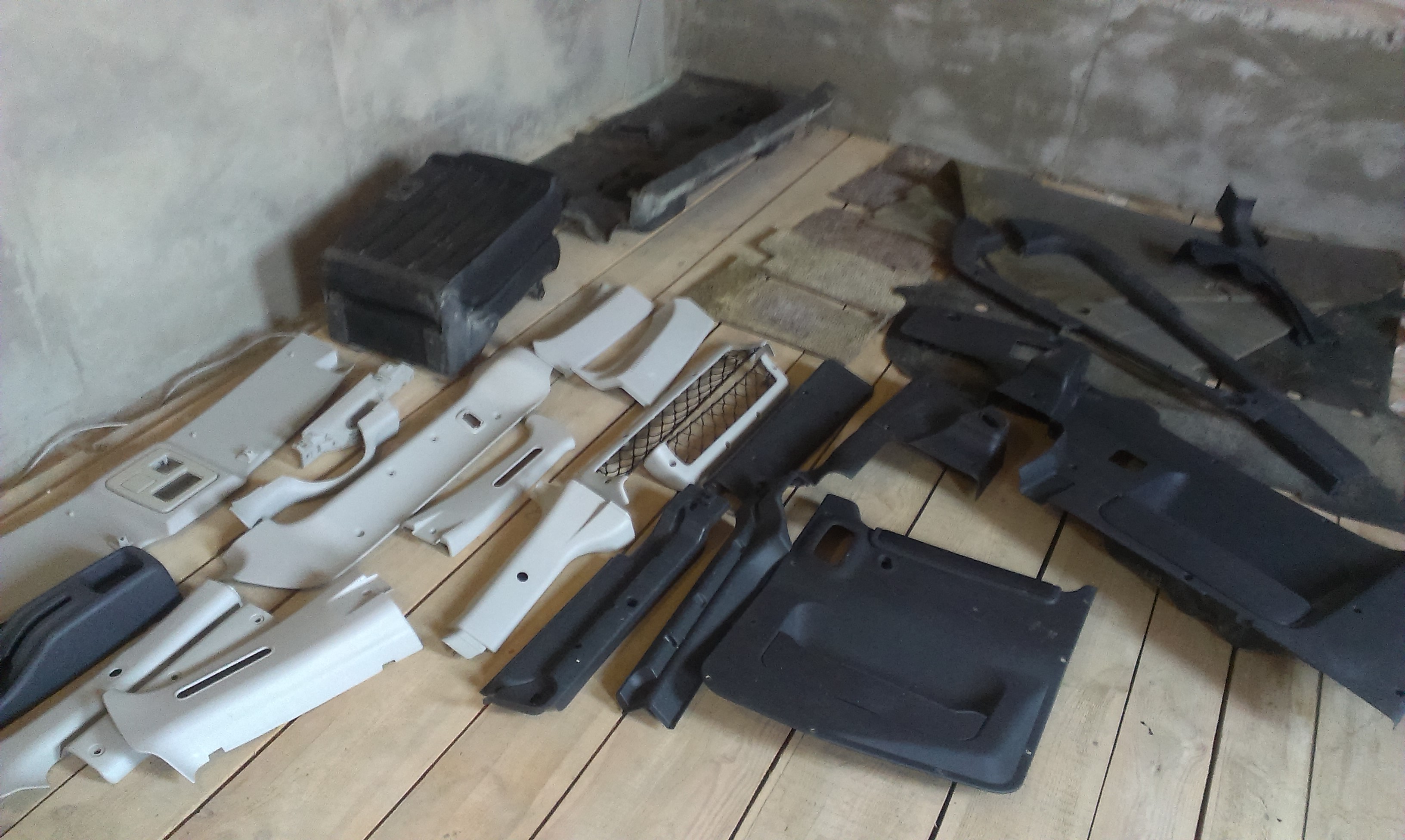

Вот что пока неустраивает так это вебаста. Впринципе тепло, но морозов пока больших небыло, воздух идет неочень гарячий, чувствую в -20 не вытянет. Когда загнал я авто на подкраску, немножко крыло подкрасить надо, авто по моему мнению должно быть в идеальном состоянии, так как зевак много собирается чтоб посмотреть что есть електромобиль, и хочется чтоб не стыдно было, вот и салончик прикупил от оригинального пассажира со всеми стеклами-форточками, ковролин с бардачками на днище, потолок со всем пластиком ну и так далее. Извините отошел от темы. На фото показал красной стрелочкой кудою обратка от печки возвращается :o при скорости в мороз оно обмерзнет почти на половину наверное. Думаю протянуть шланг как минимум вместе с подачей, и сделать термоизоляцию, что скажете? Да, и что было на месте(зеленая стрелочка) висит фишка?

На месте(зеленая стрелочка) висит фишка - там был балластный резистор вентилятора, где-то 0,5-1 Ом.

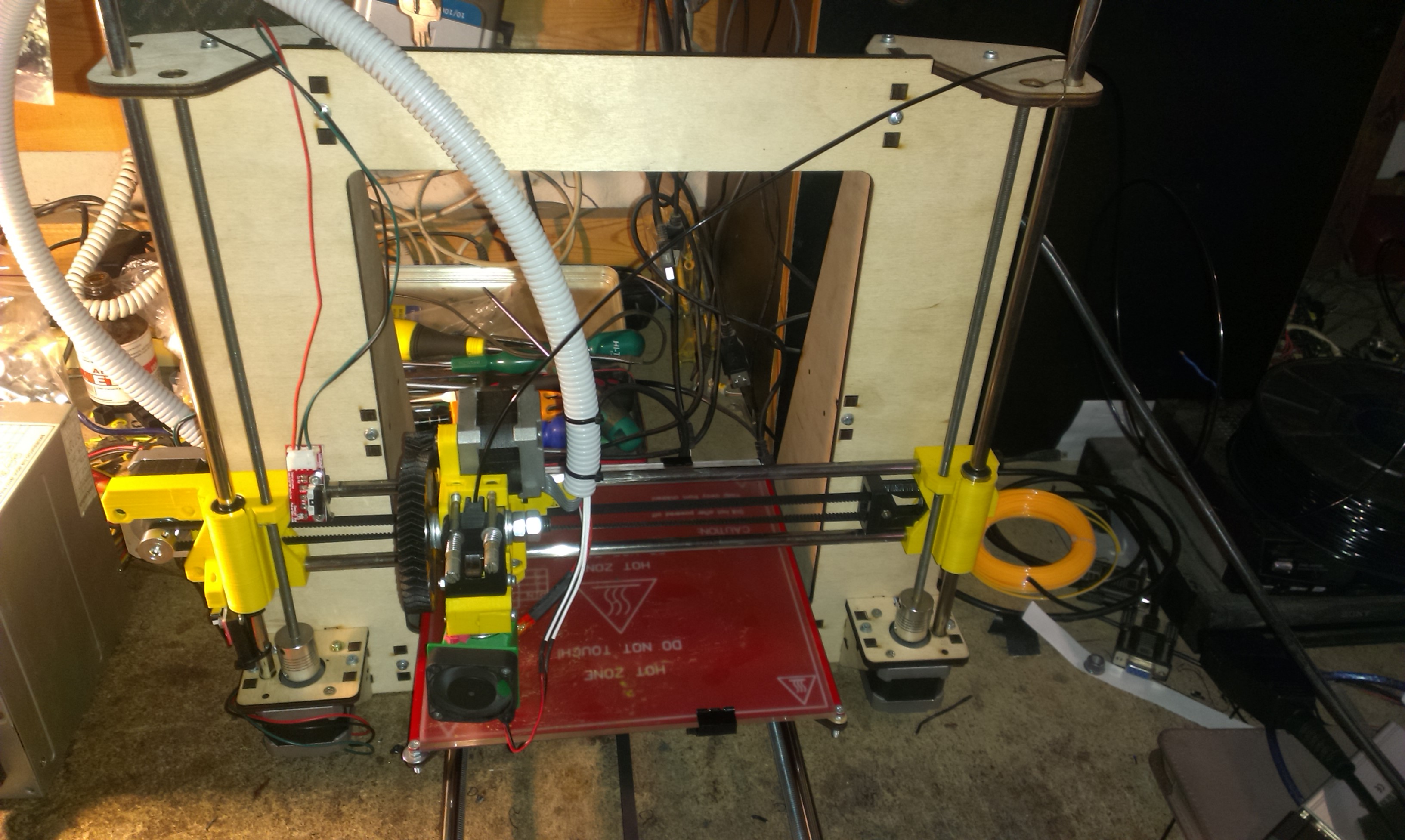

Народ, сфотографируйте пожалуйста маленький лючок, у меня небыло, а также померяйте точные размеры, хочу себе на 3д-принтере распечатать, собрал себе недавно для печати всяких коробочек, заглушечек.
Кстати, кому интересно могу помочь в сборке настройке да и запчасти некоторые остались, моторы, драйвера,брал 2 комплекта.
И еще, может у кого есть вилка для зарядки тип 2, в идеале конечно 3д модель, если нет, то хоть точные размеры. Для клубчан обещаю распечатать по символической цене :freu:

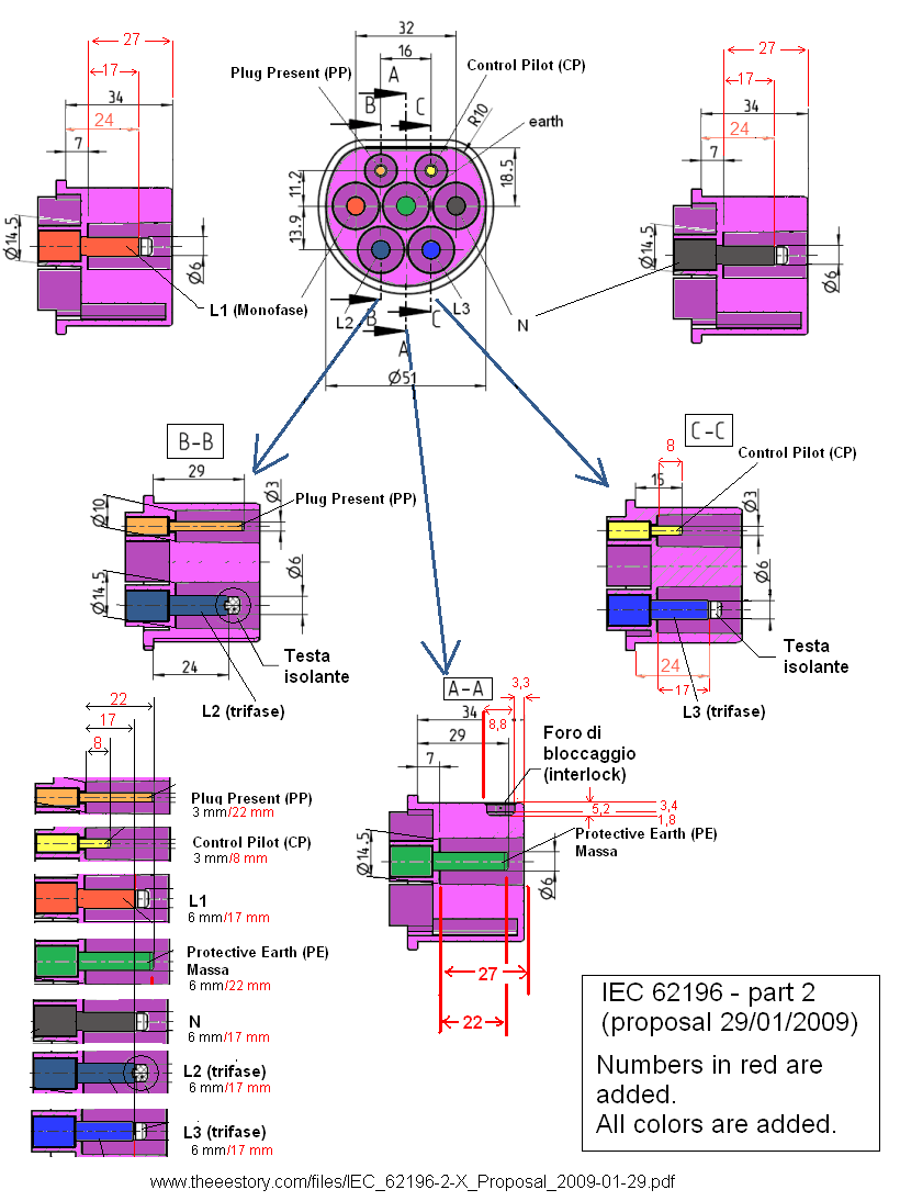

Вот 3D-модель. Но я бы посоветовал попросить модель у Батискафа. Он их печатал и даже продавал.
Спасибо за модель, чуток подправлю и будем печатать, единственное там надо что-то допаивать какуюто обманку?
 Заголовок повідомлення: Re: Peugeot Partner и Citroen Saxo
#15873Повідомлення 13 груд 2015, 15:17
См. тут viewtopic.php?p=15872#p15872
