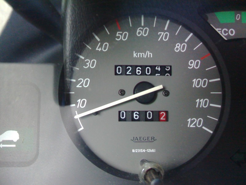

Дякував (ла) 3 Подякували 41
Вот и исполнились первые 10 000км на моем Пыжике.
Не без приключений но без разочарований.
pegeot-spidometr.jpg [ 82.01 КБ | Переглядів: 11861 ]
90 000 на электротяге
