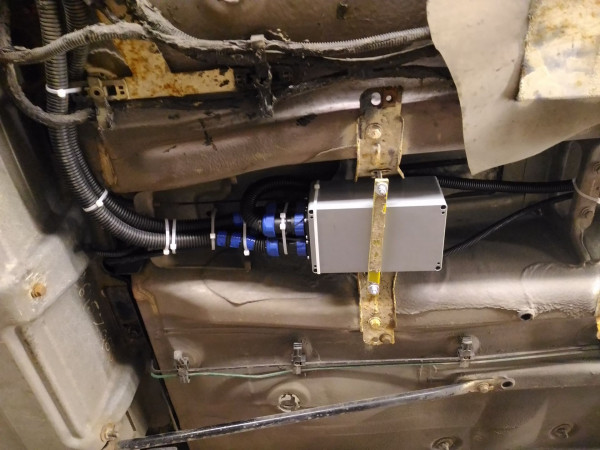

Наконец-то появилось время установить БМС. Сижу под машиной, паяю датчики температуры - их оказалось нужно минимум 7 на 7 плат Романтика. А у меня в жгуте было выведено только 4.
И да, БМС будет под днищем, откуда на фото свисают провода

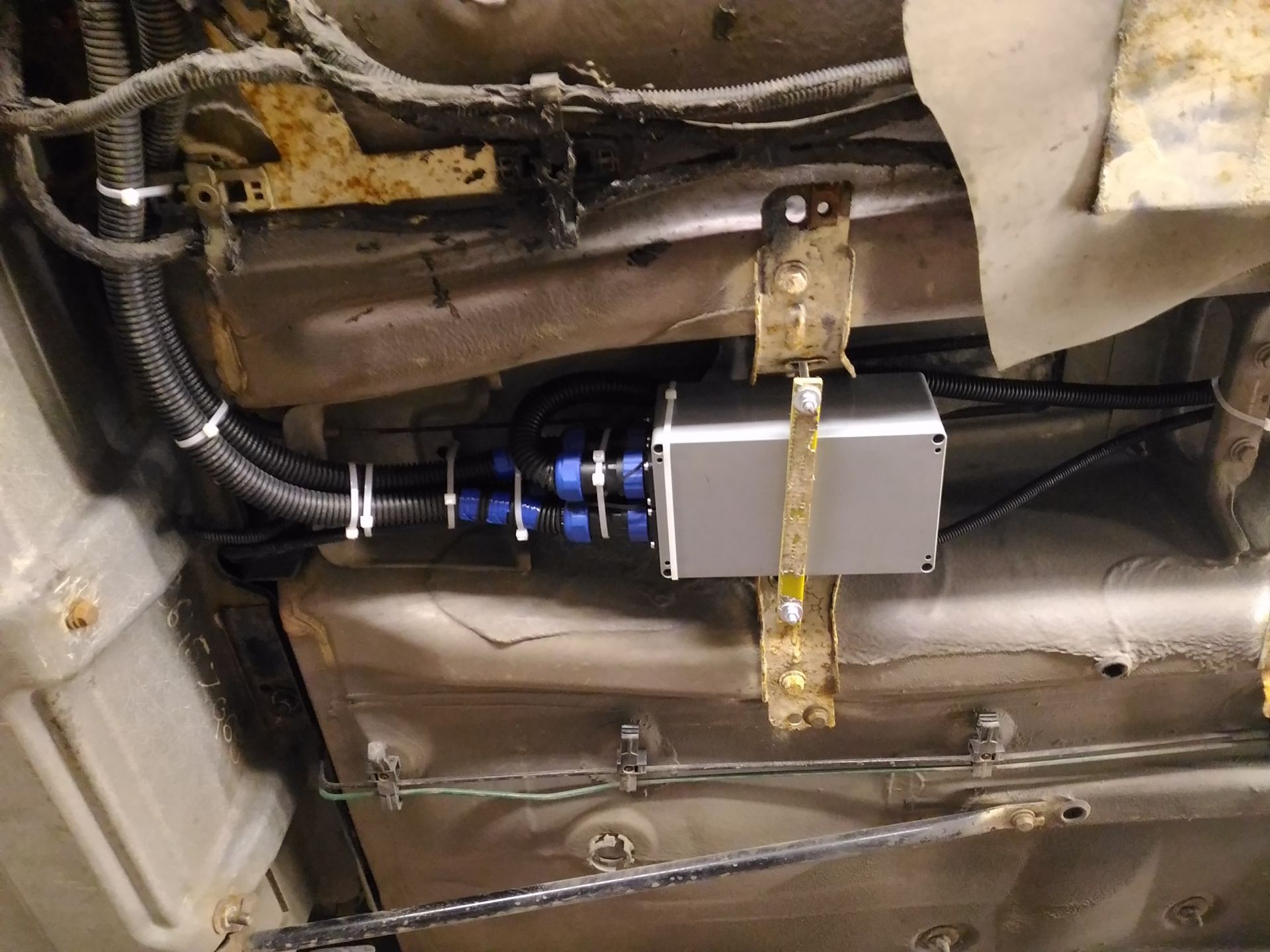

Прикрутил под днище. Дальше нужно вести проводку под капот, подключать центральную плату, ставить экран.
У меня вольтметром видно что последняя ячейка на 30мВ выше остальных, а БМС показывает её ровнее...

30 мВ - это не критично.
 Заголовок повідомлення: Re: Renault Kangoo electrcite 2001
#102207Повідомлення 02 квіт 2020, 08:32
Я бы щитком металлическим закрыл эту коробочку! На шашлыках где то в лесу, веткой можно пробить этот пластик и повредить не дешевые платки!

По лужам так глубоко не получится - батарею через воздушную вентиляцию быстрее залъёт. А насчёт пенёчков - так она закрыта штатной пластиковой защитой (фото делал без неё). Эта защита выполняет роль типа аэродинамики зализывая днище к аккумуляторным ящикам. Один из болтов крепления к ящику виден на фото слева посредине. Между защитой и БМС сантиметра 4 расстояния. Буду стараться на столь жёсткие пни машиной не наезжать {O_O_O_O}

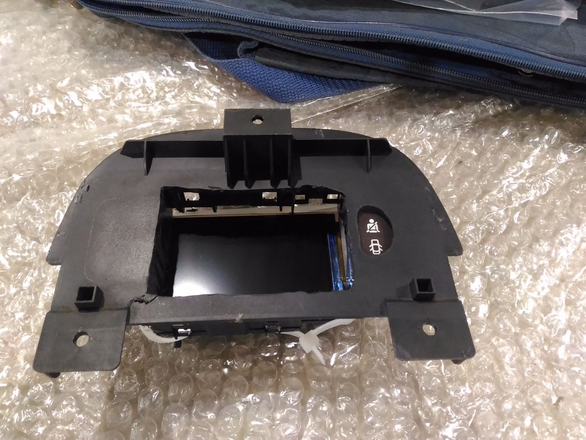

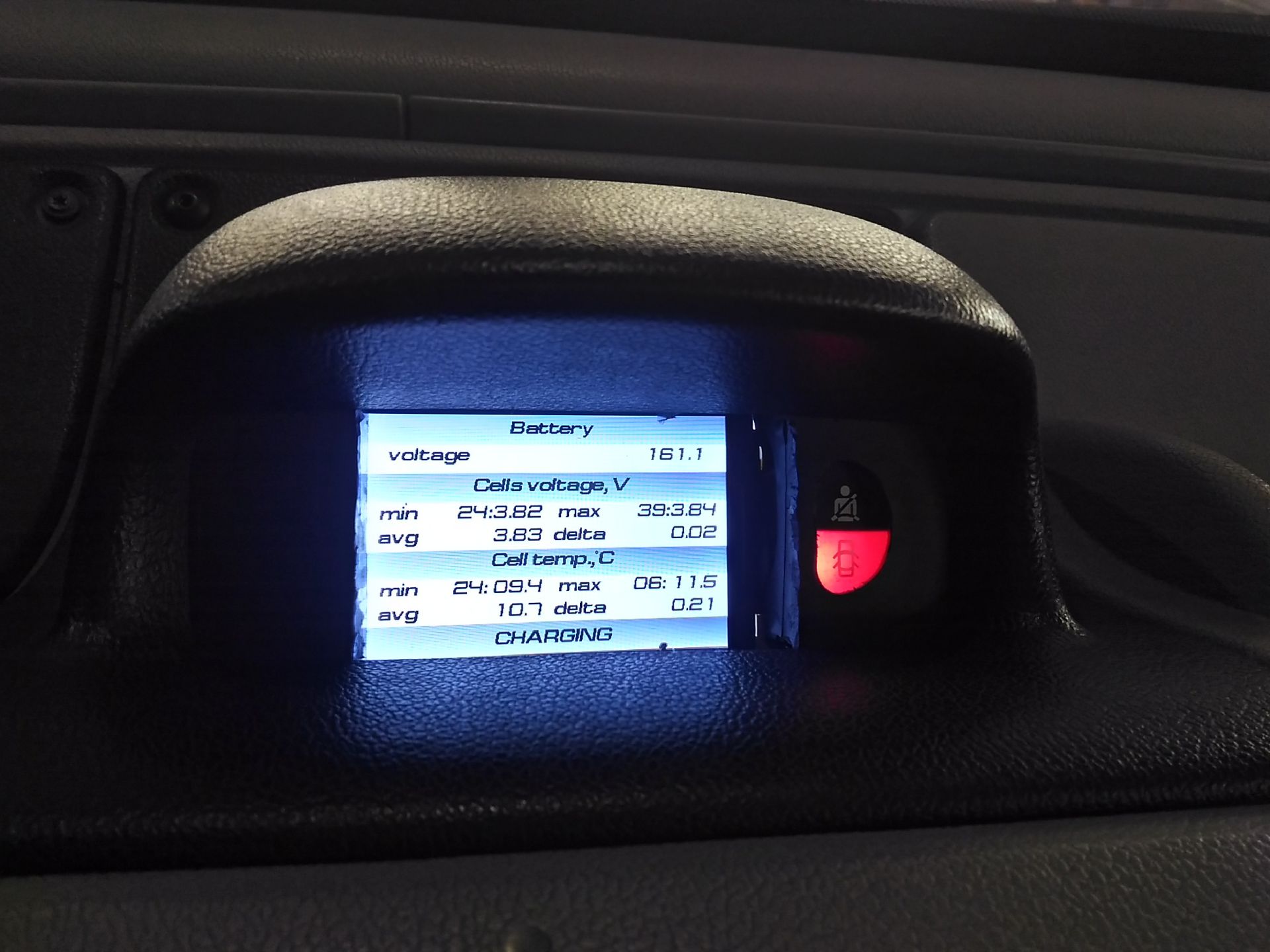

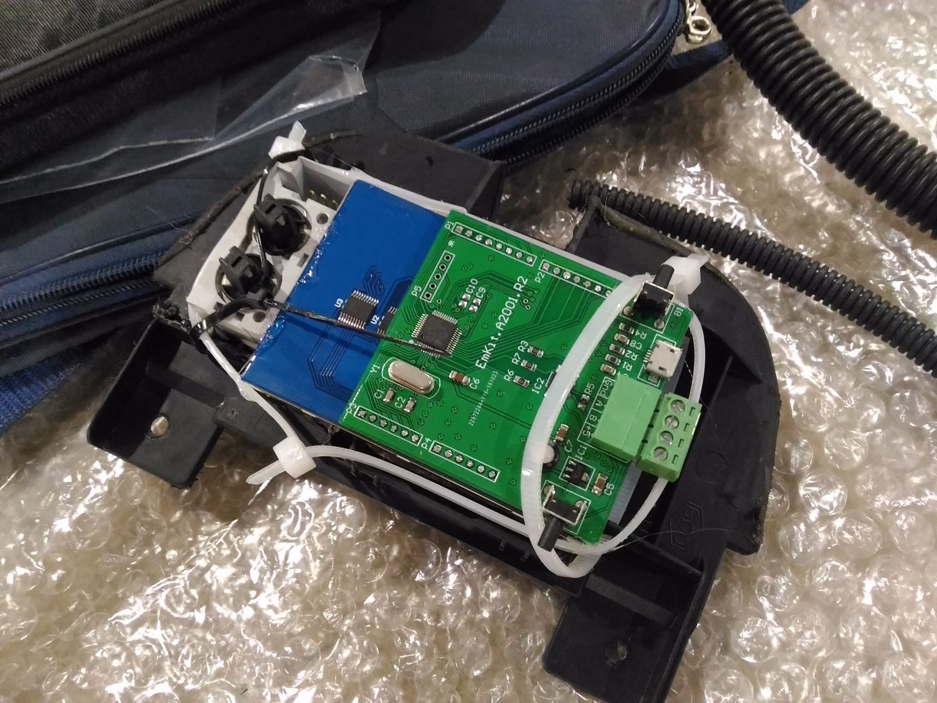

Спасибо Романтику за горизонтальную прошивку экрана!! Врезал вместо штатных часов. Экранчик широкий, поэтому пришлось его вклеить в самое днище штатного колодца часов. То есть он не наружи, где стояли часы, а далеко внутри панели. Видимость хорошая.
Поставил выключатель экрана, а то ночью он слишком яркий. Относил его "мобильщикам", те посмотрели и сказали, что впаять сопротивление в подсветку можно, но мороки очень много. Проще наклеить на экран полупрозрачную плёнку.
