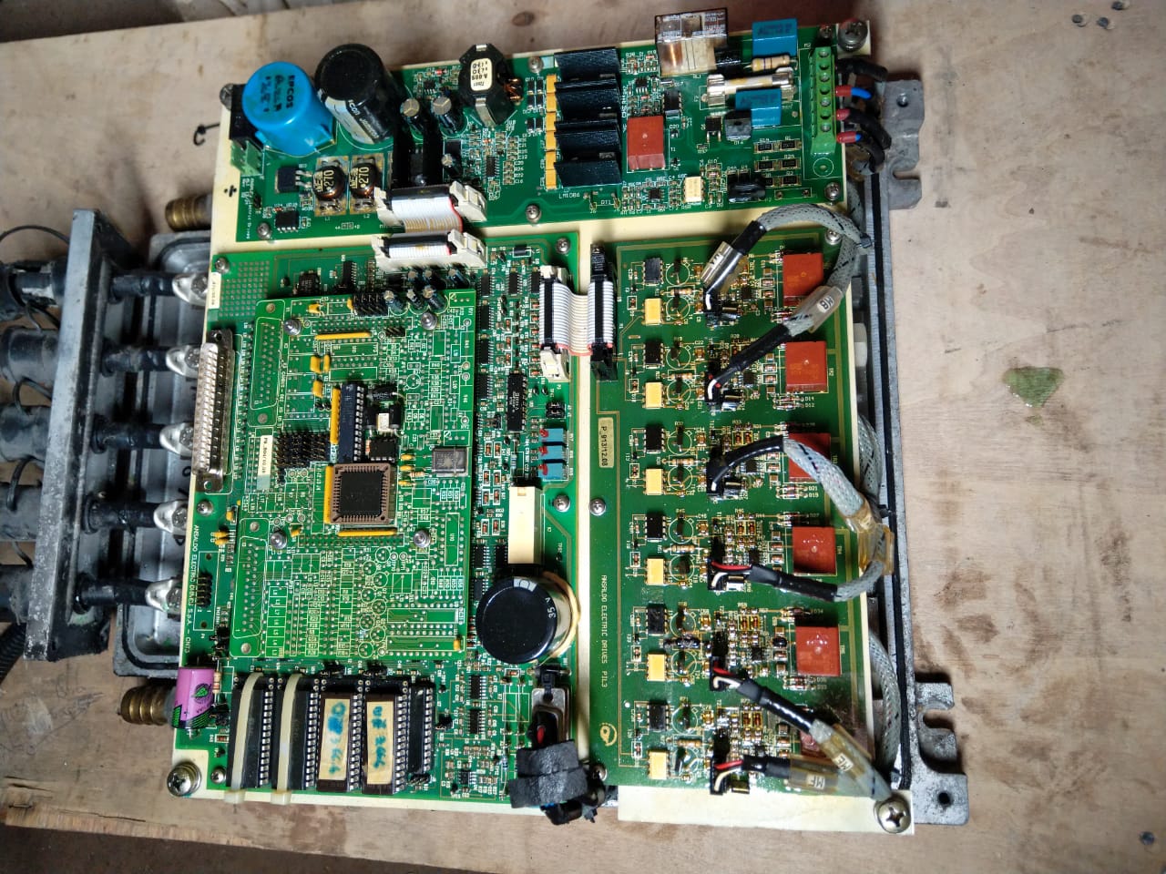

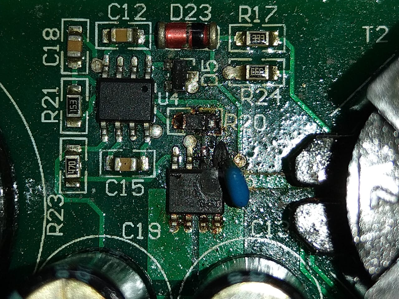

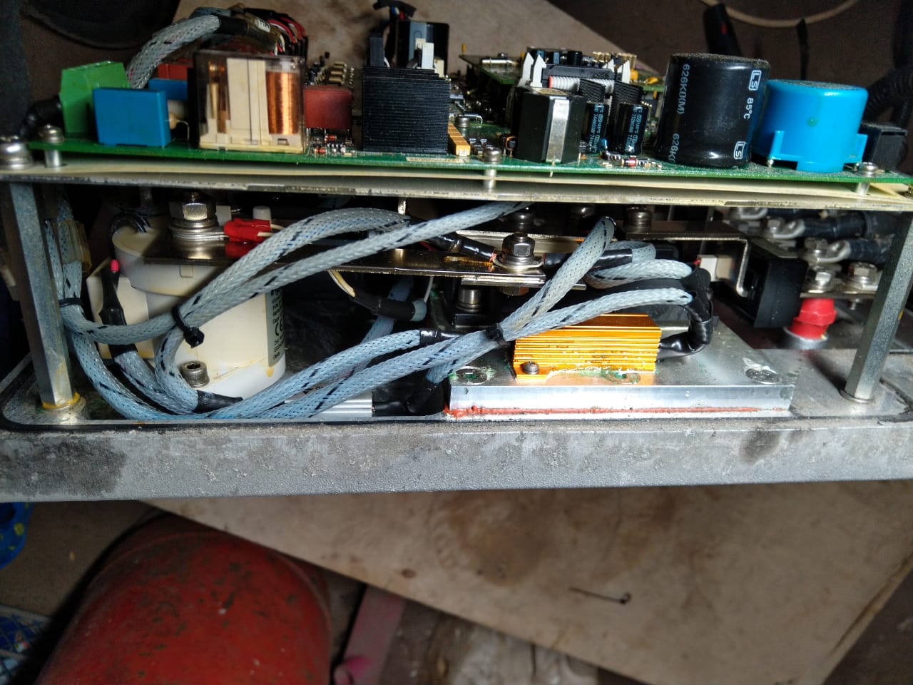

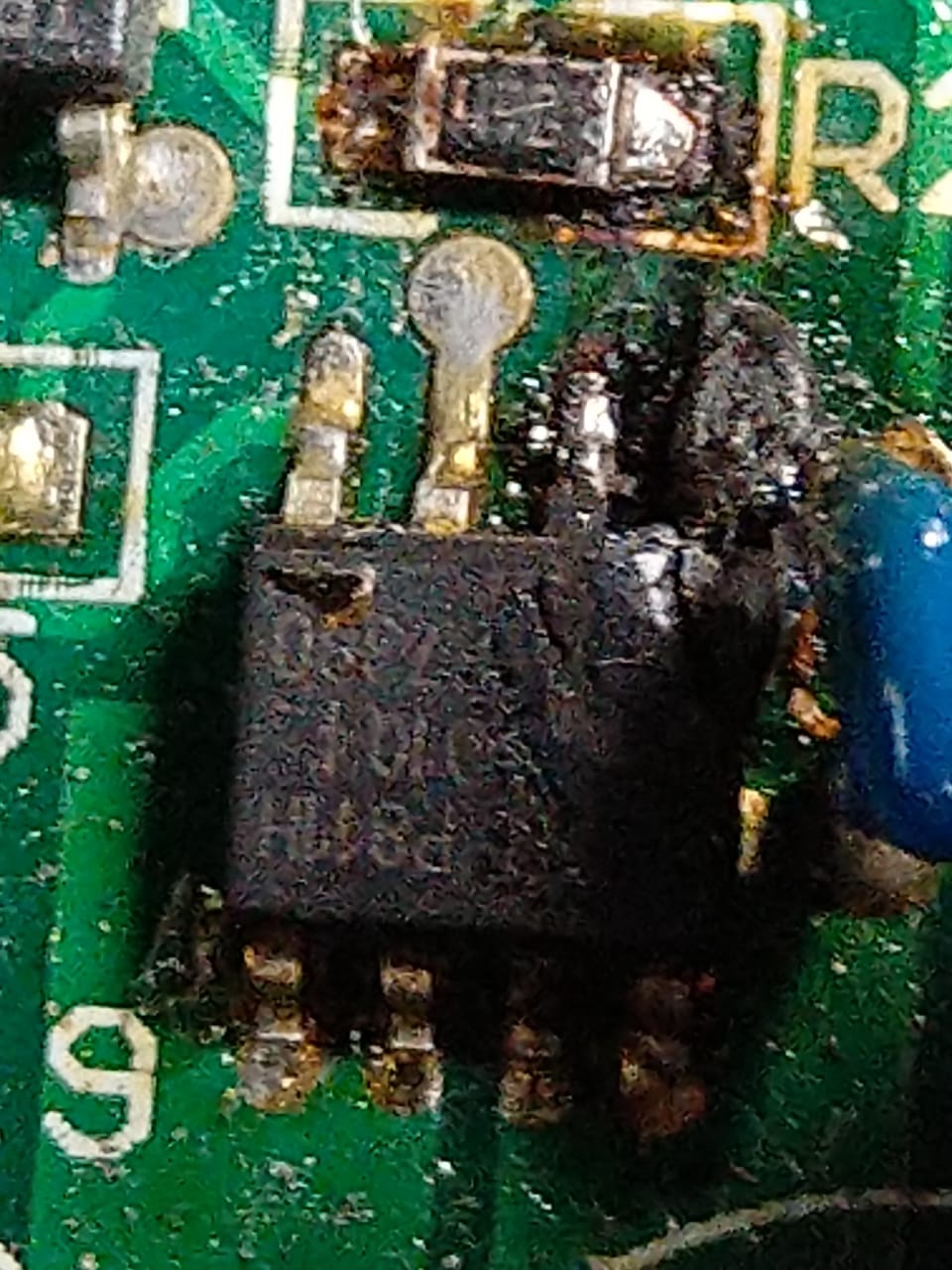

Hello my invertor is broken corrosion formed on the transistor contacts and it passed through the sealant antifreeze spilled and burned out I ask for help please take a photo of the microcircuit in your block I want to find it and replace it for a new one asking thousands of euros :( Invertor IGBT Ansaldo

Помогите Sami. Ему просто нужно фото тех мест контроллера, которые у него сгорели, чтоб новые радиодетали впаять.

Ну в принципе,можно попробовать разсмотреть название микросхем и по типовому включению посмотреть номиналы обвязки. В бытовой аппаратуре так часто приходится делать.
