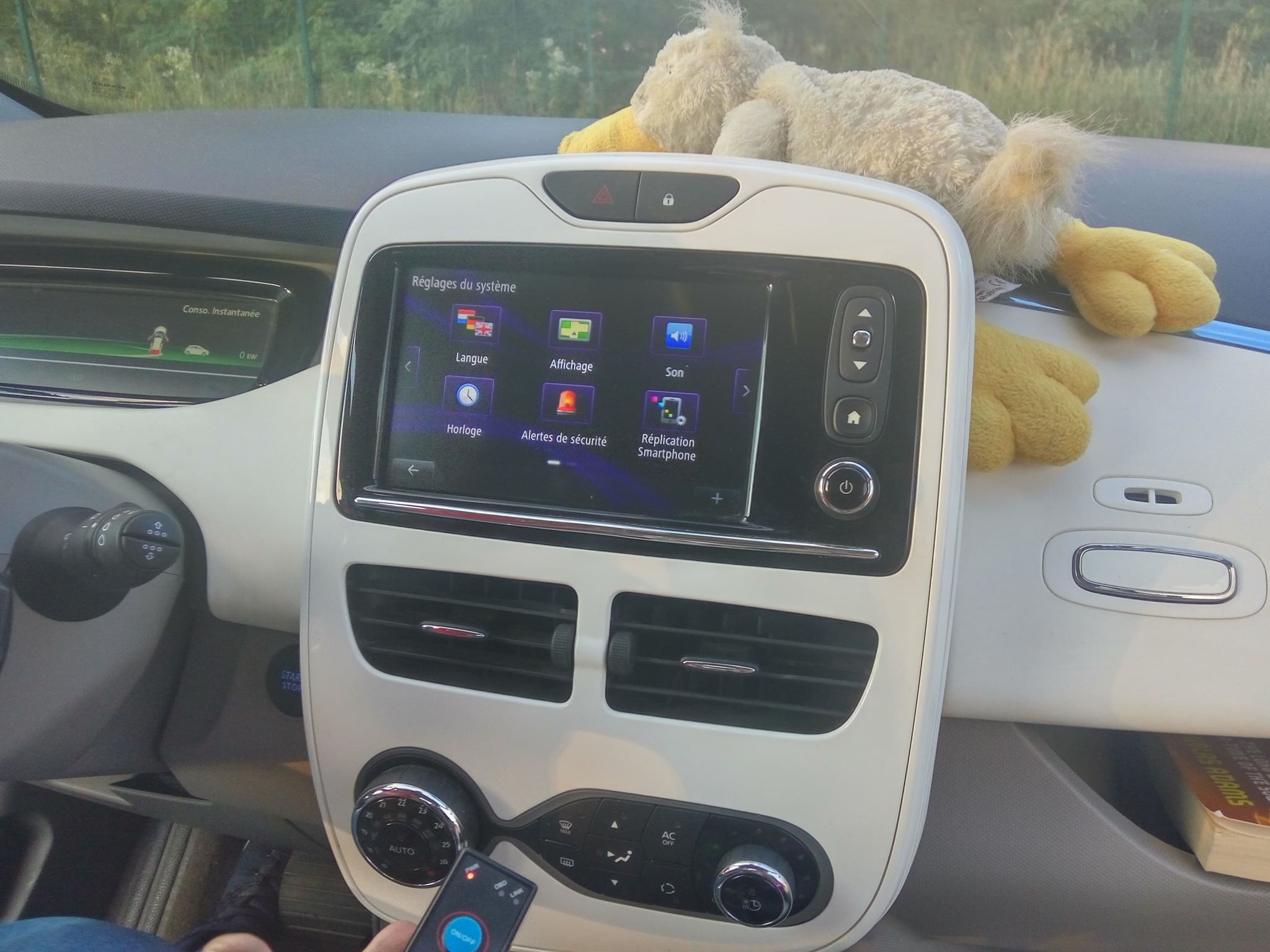

Поковырялись сегодня в R-Linke, условно по инструкции отсюда: http://canze.fisch.lu/android-auto-also ... t-of-zoes/ С dd4all можно много чего интересного нащелкать, судя по всему прошивка одна на все Рено (соответствующих моделей). Из практических вещей, можно подключить доустановленные камеры-парктроники, отключить датчики давления шин итд. Кнопка reset configuration сбивает все в голое ненастроенное состояние и хана не нажимайте ни в коем случае. Как оттуда наклацать на стандартную настройку Зое пока не нашли, боротьба триває. Я активировал себе mirrorlink и android auto, правда с моим или телефоном, или шнурком совсем стоп-кадр и невозможно пользоваться, буду дальше ковырять, но в целом работает:
36794381_10216283947387414_6808313098840047616_n.jpg [ 280.98 КБ | Переглядів: 12057 ]
Софт должен работать по инструкции под виндой.
Если кому надо, под линуксом
hciconfig список опознанных BT-устройств
hcitool scan опрос устройств BT-окружения, их имена и MAC-адреса
rfcomm connect 0 AA:BB:CC:11:22:33 подключить устройство с заданным адресом как последовательное устройство, чтобы dd4all его увидел
Может не хватать прав, проверяйте группу юзера или под sudo, если лень.

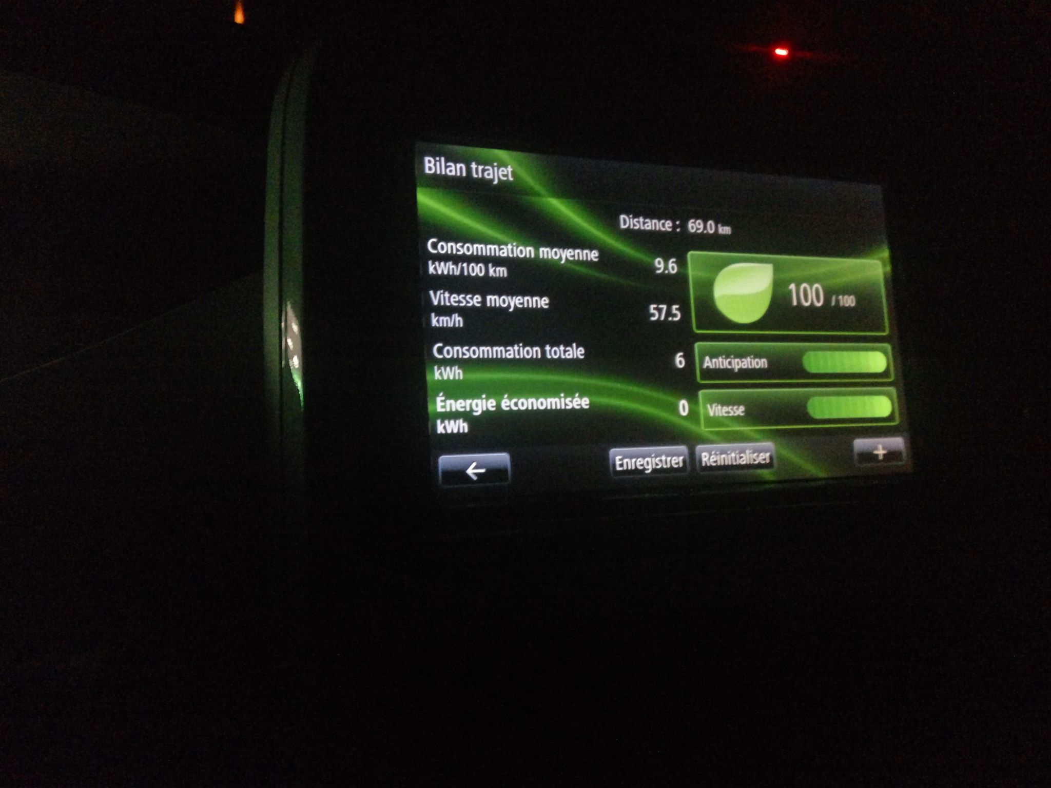

Специально для DeLike (в какой-то из тем было про 400 км на 40 кВтч батарее), ночью было не лень ехать в эко-режиме. 65-70 по ровному, с горки на нуле расхода скатываюсь и даю собрать всю энергию в скорость, на горке с постоянным уровнем акселлератора, даю скорости упасть, начинаю поддерживать, когда проваливается под 60-62. Результат по трассе от ОККО в Чабанах до дома в Белой Церкви:
