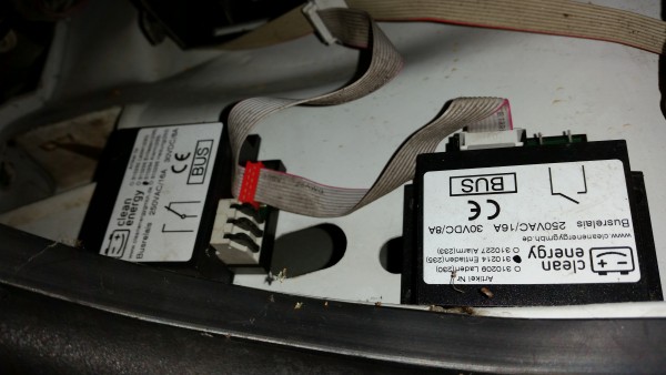

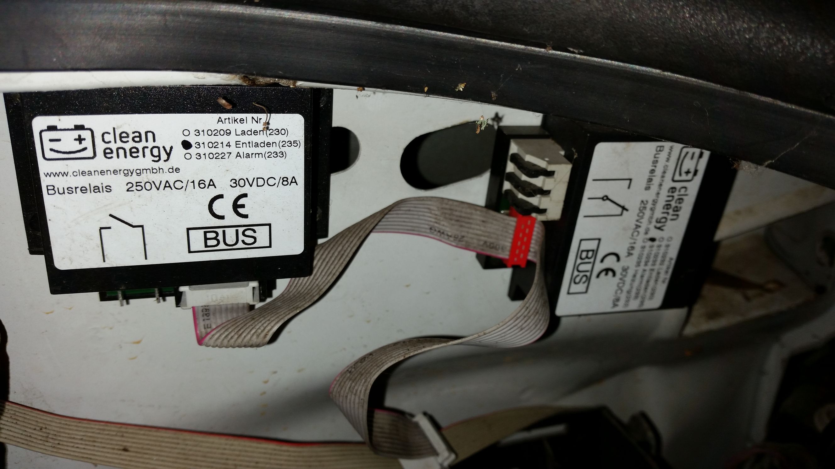

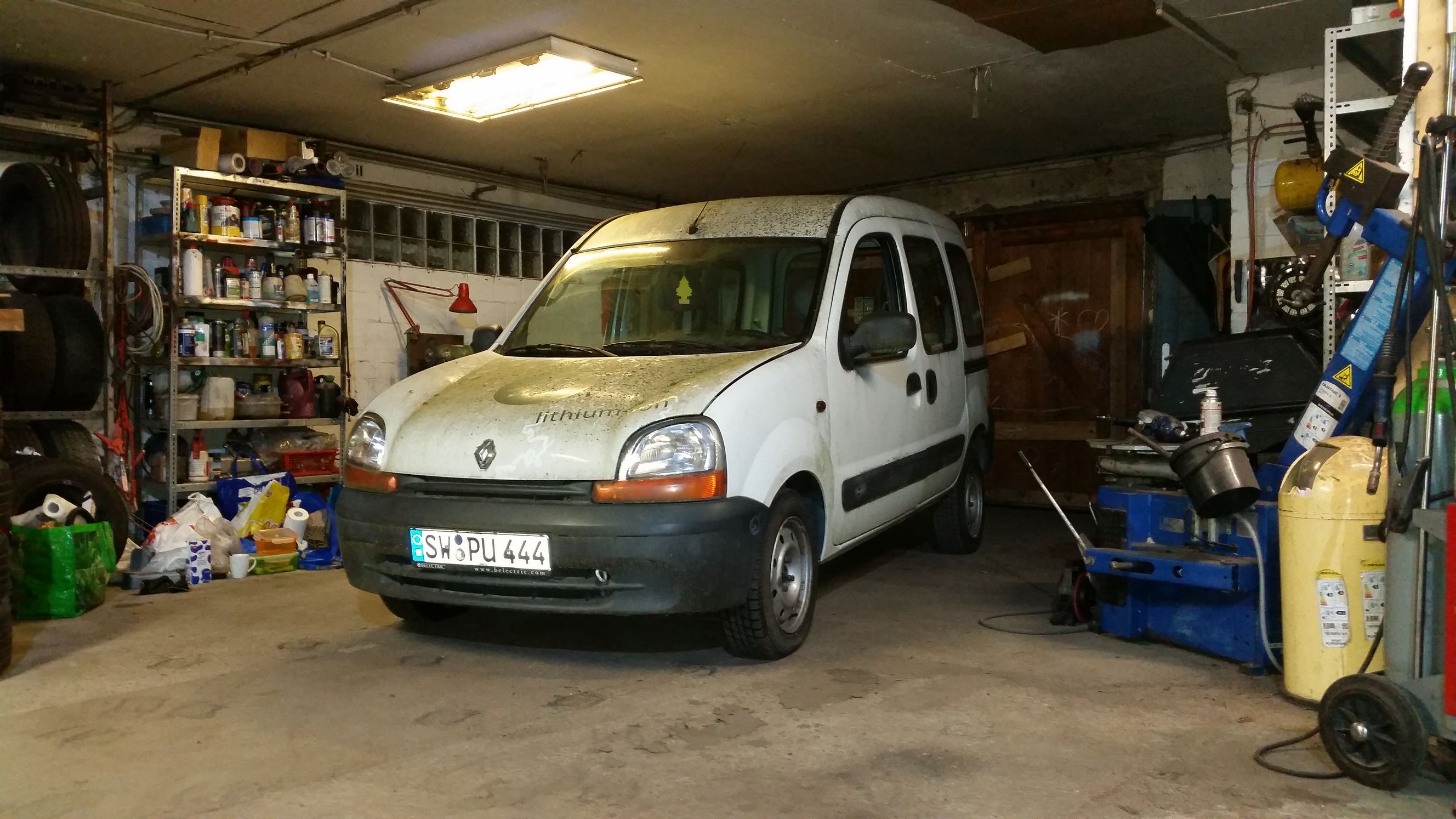

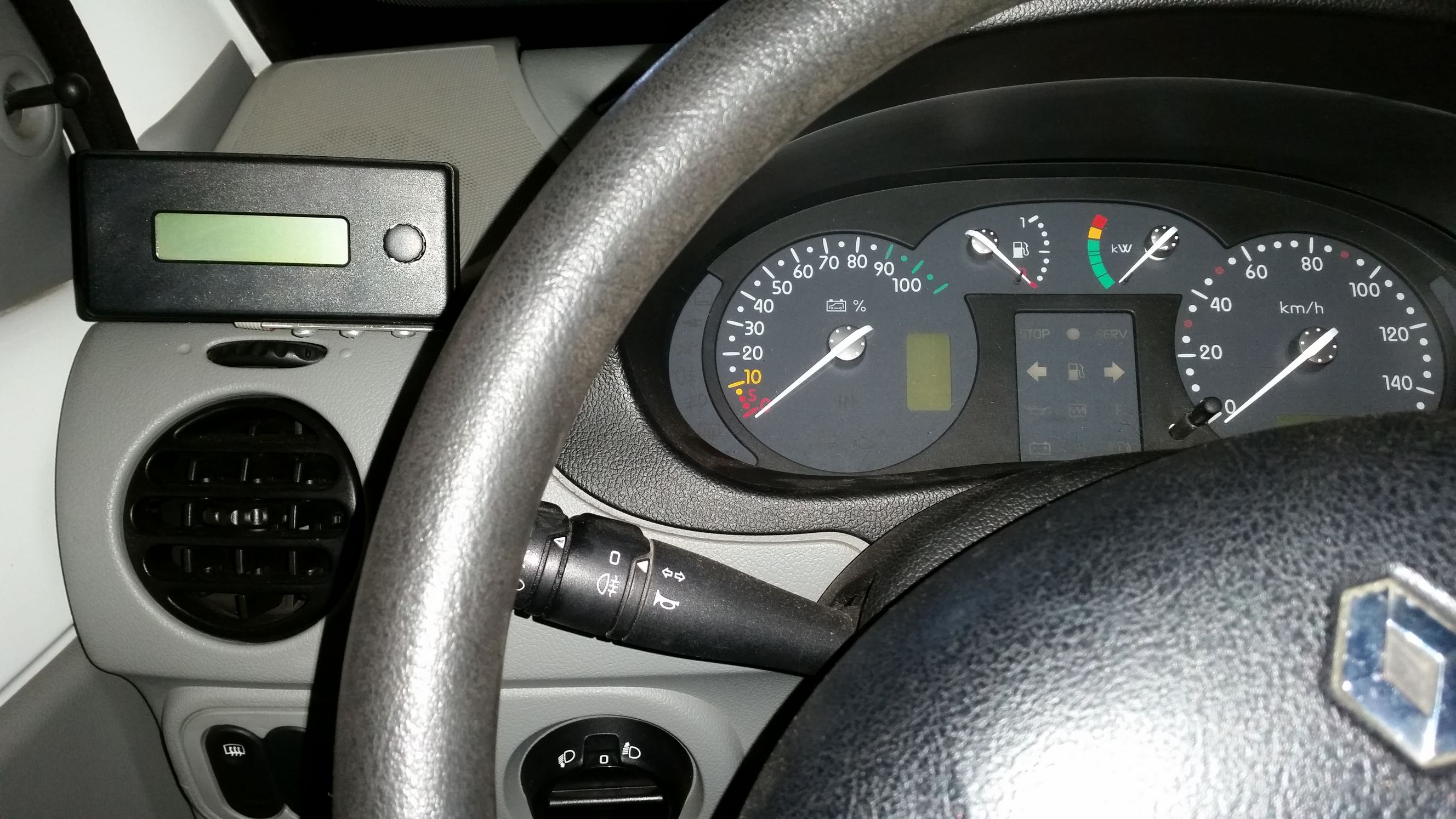

Продолжаю писать о судьбе еще одной кенге пассажира 2003 года.
Если кратко то машина была пригнана из франции и числилась долгое время на одной фирме по электромобилям (belectric), там ее перевели на литий и она отъездила 71850 км. Не понятно когда начались проблемы, но после фирмы эта машина пошла по разным рукам, ее перепродавали раза три. Просили за нее без батареек, не на ходу, с проблемами по электронике как за кенгу на ходу с батареями. Посмотреть машину не давали. В общем был кот в мешке. Но ручки чесались, да и товарищ местный гуру по пса эм, обещал помочь.
В общем под такими условиями я не готов был брать машину и послал продавца. Честно устал от переговоров по кругу. Посмотреть не дают, а то вдруг доломаю... Бред в общем...
Через какое то время меня набирает продавец и соглашается на скидку. И тут ларечек открылся. Машину забрал товарищ и сообщает мне. Риск дело благородное, но с машиной придется хорошо повозиться...
Дело в том, что при переводе на литий установили БМС, которая вырубает нагрузку через бортовую сеть... И некоторые умельцы не зная что к чему добавили своих косяков. В общем через неделю мой друг добился того, что бы машина заводилась.

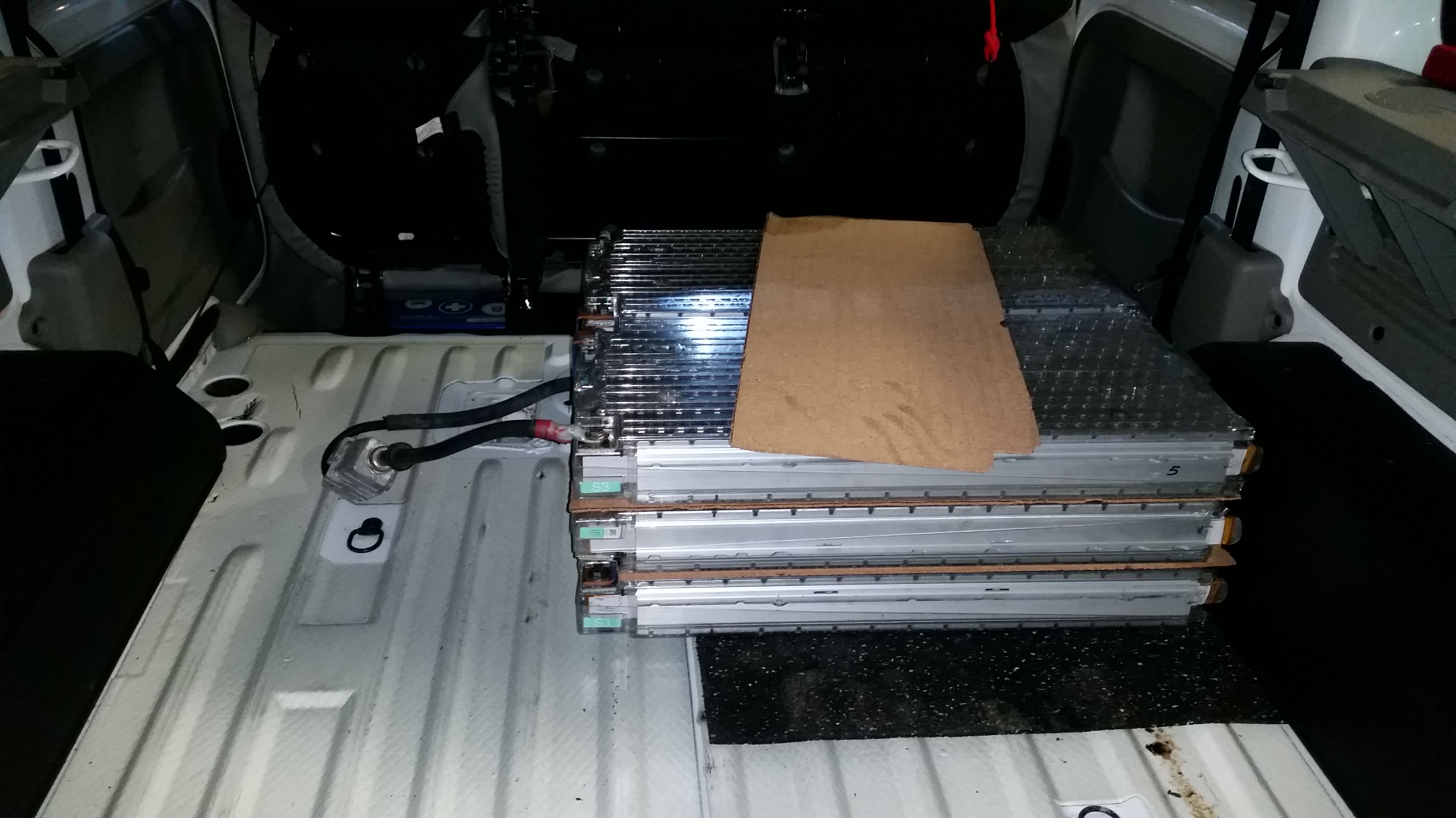

В пятницу ее привезли ко мне. В субботу провозился с электроникой, подключением проводов как нужно и установил для теста на подъемнике 6 тесла модулей в багажник. Под вечер добился того что колеса закрутились и чудо заработал родной дсдс (хоть что то приятное), но есть много работы по ходовой части, замена некоторых запчастей (стабилизаторы, пружины), резинок (сайлентблоки, пыльники) и переделка силовой проводки.
Работы хватает, но все реализуемо. Единственное что вчера не поборол так это то что при зажигании включается вентилятор печки на первой скорости и не всегда выключается с зажиганием, нужно скидывать клему с 12В батареи на секунду... Как то так, знал на что иду, но в принципе не жалею. Внутри машинка в хорошем состоянии, даже электро стеклоподъемники есть)) Внешне машину отмою, полирну. Продолжение следует.

П.С: заметил интересную особенность. При включении драйва, отключении ручника и потом отпустить тормоз, машина едет медленно как каптилка на автомате. Если включить драйв, отпустить тормоз и потом отпустить ручник то машинка не катится и ждет нажатия педали акселератора.

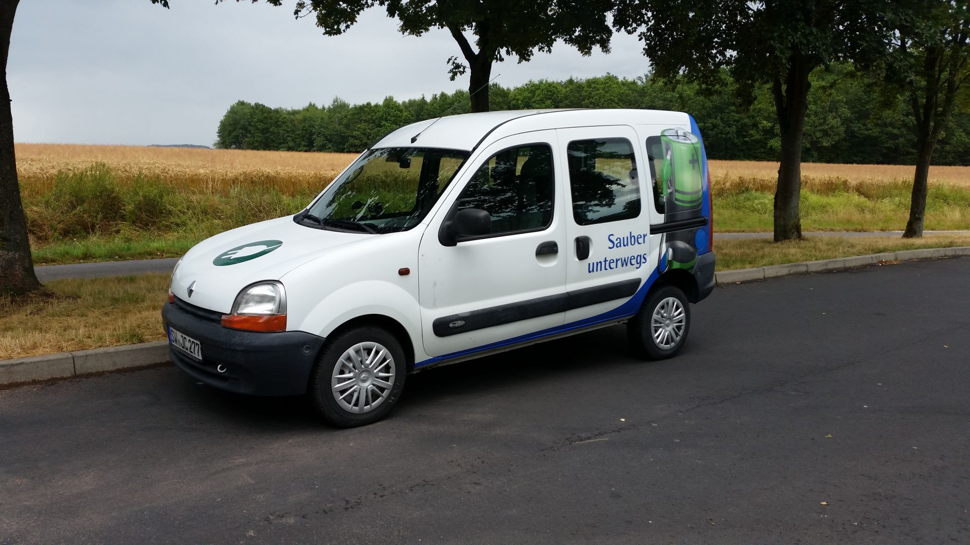

И так история с кенгами имеет продолжение и волей судьбы я нашел/выкупил кенгушку, что была с небольшим пробегом и обклеена батарейкой по бокам. Пробег на момент покупки был 32.900км. Гнал всего 400+ км но долго. На борту была батарея с лифа (не моя) 32s3p и 11кВт ЗУ (не мое). Расход по автобану 90-100км/ч (но были и пробки, и строительные работы) был 18-20кВтч/100км и зарядка 2-2,5часа, правда не проверял давление в шинах, а оно, по приезду, оказалось чуть меньше 2ух атмосфер, при рекомендованых 2,6 перед и 3,4 зад... В итоге через 14+ часов был дома.

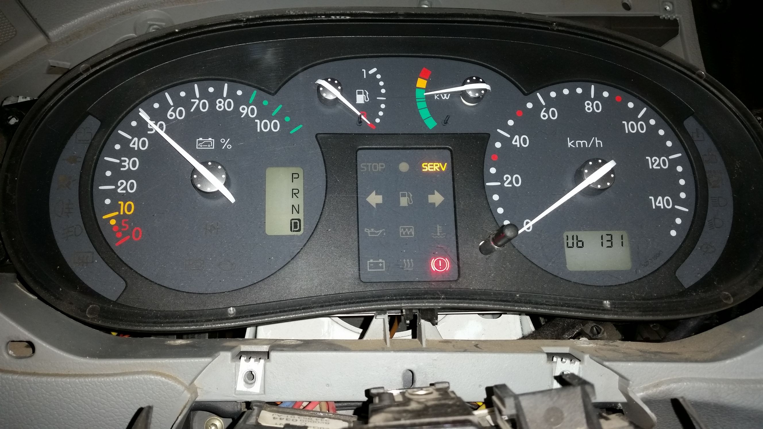

На данный момент есть следующие проблемы:
1. С ВВБ течет около 400мА в заглушенном состоянии. Хочу сделать подключение через контактор с предзарядом.
2. С 12В батареи течет вообще аж 1,8А. Нужно искать потребителей...
3. Сейчас ЗУ подключено на контакты для внешней зарядки (DC 150А аля суперчарджеры тех годов от ПСА). Они отключены до того момента пока машину не завести полностью. Т.е. не просто включить зажигание, а прокрутить ключ до "стартера". Таким путем считается SoC при зарядке, даже стрелка силы тока работает как при рекуперации, но от него мало толку. Сейчас в машине, пока ВВБ не забрали, 180Ач, а позже перекину 7 модулей, т.е. 42s 230Ач (~33кВтч), но 100% это 100Ач, программную емкость пока невозможно изменить как в ситроене или пежо(( Самая большая проблема это то, что машину так не оставишь)) А сидеть по часу-два на зарядке не прикольно, т.е. нужно переподключать, а вот как именно?:
3.1. Каким то образом можно закрыть контактор этих контактов подав куда то 5 или 12В, но вот куда именно пока хз.
3.2. Подключить на контаты контроллера на входе (от ВВБ), до контактора ВВБ, но не будет считать SoC, хотя и толку от него пока мало если емкость ВВБ ощутимо больше 100Ач.

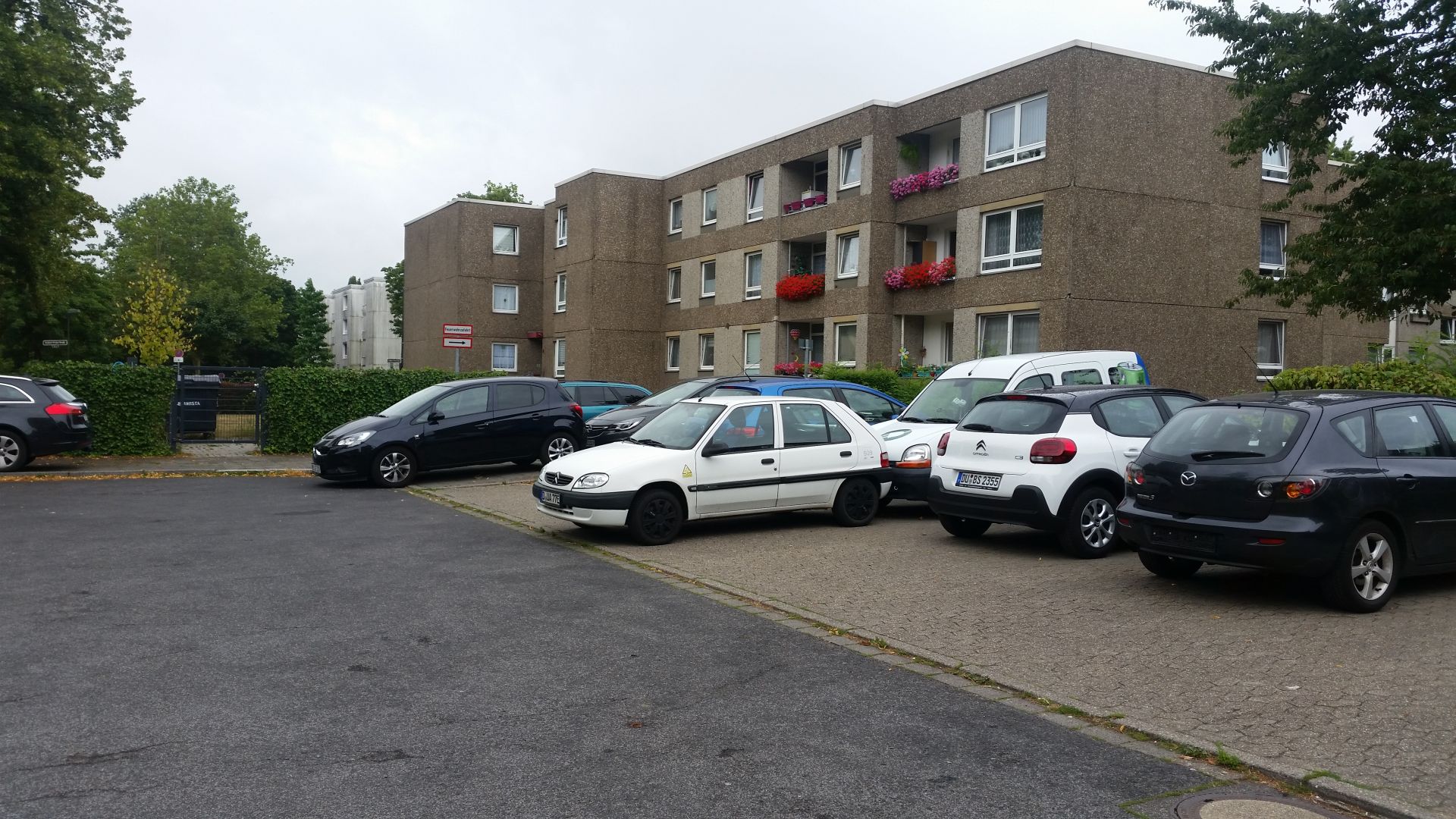

А как у вас розетка устроена на общей парковке? Там места уже за конкретным владельцем числяться? Розетка своя или общественнная?
 Заголовок повідомлення: Re: Renault Kangoo electricite с тесла модулями
#86907Повідомлення 20 лип 2019, 07:59

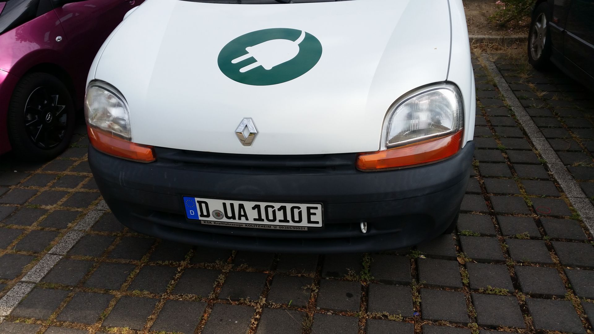

Я живу, к сожалению, не в Норвегии, розеток на парковке нет. Я заряжаюсь исключительно на общественных станциях с тип2 разъемом. Парковка общая и места ни за кем не закреплены, кто первый встал, того и тапки ;)
Кто помнит с первого сообщения, первая темно-синяя кенга была на номерах D●UA 1010E
Т.к. номер был свободен, взял такой же))
20190718_083926.jpg [ 262.71 КБ | Переглядів: 9983 ]
Всего 10€ за желаемый и свободный номер + немножко за буковку Е...

Прокатался я в аэропорт туда около 80км и чуть больше 90км назад на работу. Туда ехал с 3мя пассажирами, чемоданами, детской коляской, старался держать 90км/ч, ехал вместе с фурами (соблюдая дистанцию!) Расход 15,2кВтч/100км. Назад держал стрелку расходометра почти на краю желтой зоны перед красной, по показаниям было ~120А при 120В (мощность мотора (РМ) 40%), машина ехала 100-110км/ч с открытым окном расход был 13,8кВтч/100км, обгоняя байки, ЗОЕ, теслы)))) Я сначала не понял, неужели груз так влияет, но оказалось туда я поднялся на 100м выше над уровнем моря, а назад соответсвенно спустился.
Выводы:
1. с накачеными колесами расход не такой уж и большой для такого кузова и техники конца 90ых;
2. такое ощущение что в кенге какой-то скрытый/автоматический "недокруизконтроль". Во первых педаль ходит туго (у всех что были у меня кенги), как бы ступеньками, как будто всего 5-7 положений педали. И если в саксе нажал педаль, а с ВВБ 100А, то они держаться всегда, а в кенге тоже так если нет сильных перепадов, но если более менее подъем или спуск, такое ощущение что уровень нажатия педали отвечает за обороты. Поясню, еду я 100км/ч, начинается подъем, педаль в одном и том же положении, скорость падает до 95км/ч и ток становится максимальным. Набрав обратно 100км/ч кенга ускоряется дальше, набирая 105км/ч начинает ток сбрасывать до зеленой зоны и скорость падает до тех же 100км/ч и ток стабилизируется для такого подъема и скорости. А то бывает конкретный спуск, кенга начинает разгоняться больше 115км\ч (100 ограничение на дороге в этом месте), я отпускаю педаль акселератора ничего, отпускаю еще - ничего, еще немного - бац рекуперирует очень сильно (аж ~80А в ВВБ) и снижает скорость ниже чем мне нужно. Описал примерно, надеюсь суть понятна;
3. Имитация АКПП работает так же как и на предыдущей белой кенге, что у Ивана. Завел держав ногу на тормозе, отпустил ручник, отпустил педаль тормоза - поехала медленно, завел без нажатия педали тормоза, отпустил ручник - стоит, нажал на тормоз и отпустил - поехала...
