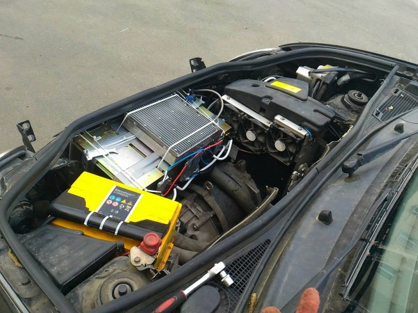

Запихнул 4 Дельты по схеме 2p1s+1p2s. Одну из Дельт настроил на 20А, вторую на 12А. Таким образом элегантным переключением двух Дельт я меняю мощность 2кВт и 3,5кВт :) Верхнее напряжение, правда получилось всего 178,5В, при том что родной ЗУ давал 193В при +10С. Если будет не хватать, то перекоммутирую на 1p4s.
Над Дельтами стоит DC/DC. Оно разочаровывает. На токе 15-20А (это нормально для Кенги при включенных фарах или вентиляторах) работает 1-2минуты и выключается. Включается обратно только через 5-6 минут.
У себя я поставил аналогичное параллельно с родным (родное бывает глючит) и наблюдаю похожую картину. Только у меня ему не приходится так напрягаться - выходной ток редко доходит до 10А, т.к. помогает родной DC/DC. Но всё равно периодически добавленный DC/DC вырубается.

Какой то хлюпенький дс/дс (((
193В при +10°С это очень много. По даташиту при такой температуре 8,15В на блок × 22 блока = 179В.
Почему просто не сделать тумблер с переключением нужных сопротивлений на 12 и 20А вместо подстроечника на одной из трех дельт (3s1p)?
П.С: термонакопитель снят?

#57933Повідомлення 08 трав 2018, 21:00
Было куплена на 1 Дельту больше про запас. Поэтому сейчас её используют именно как переключатель мощности. Нет смысла возится с внутренностями Дельты.
Бак с тосолом не снят. Оказалось в нём куча электроники и просто так его не снимешь. Нужно аккуратно перебирать какие куда идут провода и отрезать по очереди. И после каждого отрезания проверять работоспособность машины. В общем работа минёра. Но снимать однозначно будем. Надо же куда-то 19 консервов засунуть.

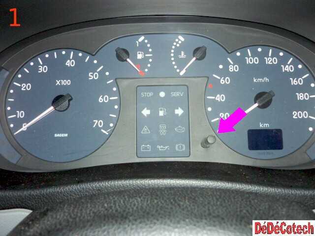

- appuyer sur la touche « ADAC » (aide à la conduite), === по моему это "cruise control". Bouton "ADAC" en bout de manette d’essuie-vitre, ниже фото где это кнопка на Рено Клио.
appuyer sur la touche de remise à zéro du totalisateur journalier = RAZODO === "сбросить одометр", ниже фото где это кнопка на Рено Kangoo.

По поводу кнопок. Это нижняя часть скриншота. Фигурируют такие кнопки как: ADAC, RAZODO, LARD.
RAZODO - одометр (спасибо Диме)
ADAC - судя по гугл переводу и со слов Димы:
appuyer sur ADAC et Razodo jusqu'à ce que l'affichage des km passe en mode diagnostic, puis appuyer sur LARD pour afficher SYSTEM, puis ADAC, puis LARD jussqu'à avoir BSL, valider avec ADAC. Le tableau de bord s'eteint.
нажмите ADAC и Razodo, пока индикатор km не перейдет в диагностический режим, затем нажмите LARD, чтобы отобразить SYSTEM, затем ADAC, затем LARD, пока у вас не будет BSL, подтвердите с помощью ADAC. Панель приборов отключается.
это кнопка БК.
Я же заходил в сервисное меню (возможно это не совсем то что нужно) нажатием кнопок БК и подогрева заднего стекла на 15 сек потом включал зажигание и перелистывал кратким нажатием БК, а входил в подменю нажатием на 1 сек кнопки БК. На скрине есть еще LARD, узнать бы что это за кнопка...
Upd: пока дописал, Дима дал знать и про LARD (селектор скоростей дворника заднего стекла). Респект и уважуха)))

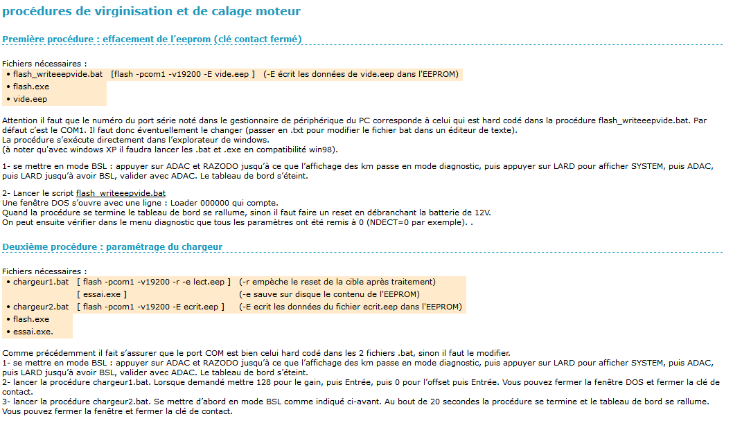

Процедуры отката мотора к фабричному состоянию (в оригинале: к девственности) и калибровка (синхронизация?)
Первая процедура: очистка EEPROM (ключ зажигания выключен — закрыт в оригинале)
Необходимые файлы:
  • flash_writeepvide.bat [flash -pcom1 -v19200 -E vide.eep] (-E записывает данные из vide.eep в EEPROM прим.пер. «vide» значит «пустой»,«empty»)
  • flash.exe
  • vide.eep
Внимание, номер последовательного порта компьютера должен совпадать с прописанным в flash_writeeepvide.bat. По умолчанию это COM1. Возможно будет необходимо его изменить в файле (открывается как .txt). Процедура запускается напрямую из проводника Windows (в Windows XP для .exe и .bat нужен режим совместимости с Windows 98).
1. Войти в режим BSL (bootstrap loader, гуглится чип-тюнинг только, режим ЭБУ, это не французская аббревиатура): нажмите ADAC и RAZODO пока показ километров не переключится в диагностический режим. Нажать LARD чтобы появилась надпись «SYSTEM», потом ADAC, потом LARD пока не появился BSL, подтвердить при помощи ADAC. Приборная панель погаснет.
2. Запустить скрипт flash_writeepvide.bat.
Появится «окошко DOS» со строчкой «Loader 00000» и счетчиком. Когда процедура завершится, приборная панель загорится снова. Если этого не произойдет, необходимо перезагрузить переподключением 12В батареи.
После этого в диагностическом меню можно убедиться, что все параметры сброшены в 0 (напр. NDECT = 0).
Вторая процедура: настройка (досл. параметризация) зарядного устройства
Необходимые файлы:
  • chargeur1.bat [flash -pcom1 -v19200 -r -e lect.eep] (-r предотвращает перезагрузку [ЭБУ?] после выполнения, «lectURE» = «чтение»)
  • essai.exe (-e сохраняет на жесткий диск содержимое EEPROM) («essai» = «тест, опробирование»)
  • chargeur2.bat [flash -pcom1 -v19200 -E ecrit.eep] (-E записывает данные из ecrit.eep в EEPROM, «écritURE» = «запись»)
  • essai.exe
Как и в прошлом случае, нужно убедиться в правильности зназваания com-порта, при необходимости исправить скрипты.
1. Войти в режим BSL (текст тот же самый)
2. Запустить chargeur1.bat. По запросу ввести 128 как gain, потом Enter, потом 0 для offset, Enter. Можно закрыть окно DOS и выключить зажигание.
3. Запустить chargeur2.bat. Войти в режим BSL как указано выше. Через 20 секунд процедура завершится и приборная панель загорится. Можно закрыть окно и выключить зажигание.
ADAC таки на кончике ручки дворников кнопка, но расшифровка явно другая, круиз будет régulateur de [la] vitesse. Конкретно для борткомпьютера.

- RAZODO = Remise à Zero (de l'Odomètre) = сброс в ноль, таки та кнопка на приборной панели.
- LARD = Lunette arrière dégivrante = заднее стекло с разморозкой (обогревом?), таки кнопка обогрева стекла (на дизельной кангу там где предохранители слева от руля вниз), а не задний дворник.
- ADAC = наверное таки aide à conduire, в доке не расшифровано, но это не круиз, а информационная помощь в вождении, т.е. в наших терминах «борткомпьютер».

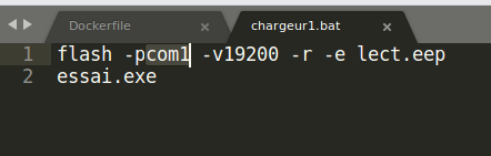

Сегодня попробовали выйти в меню хотя бы до «SYSTEM». Получилось. Теперь купим кабель. Есть за 130, а есть за 250грн. Начнём с того, что подешевле.
Не очень понятно, как в скрипте менять номер COM-порта. Очевидной цифры "1" в нём нет.

#58361Повідомлення 15 трав 2018, 18:31
А можете выложить содержимое скрипта?

 Заголовок повідомлення: Re: Renault Kangoo electricite (Stalker_W, DeLike)
#58378Повідомлення 15 трав 2018, 22:22
Тогда настройка порта вот тут (выделенный фрагмент):
Untitled.png [ 9.89 КБ | Переглядів: 13042 ]
И так во всех .bat файлах
