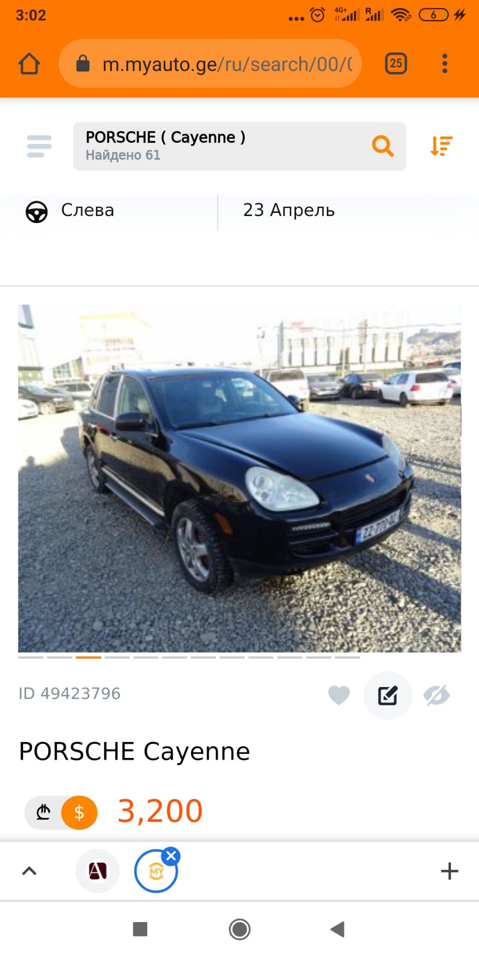

Смысл этого проекта, ездить только на электротяге от аккумулятора на второй педали газа 50-100 км, не заводя гибридный двигатель. И создание недорогого комплекта для электромобиля. У нас в Грузии есть много машин Порш Каен и Ауди А8, с убитыми двигателями и АКПП. Просят за них по 3000 дол, а показав деньги можно купить за 2000 неплохой по кузову и салону вариант с небольшими дефектами. Я хочу собрать такой комплект который можно делать и 2 моторным и помощнее двигателя есть, но делать полностью электромобили. Это, и дёшево в эксплуатации при зарядках на ночном тарифе, и сам комплект такой с неубиваемым Лексусовским электромотором, или двумя, будет обходиться до 3000 дол включая аккумулятор высоковольтный. А если одномоторный, то 2000 дол можно уложиться. То есть можно за 4000-5000 дол собрать себе Порш Каен или Ауди А8, Мерседес, без их болячек и неубиваемые электромобиль, при их комфорте, и при дешёвой езде на электротяге и при ликвидности по продаже, так как на электромобили нет таможенных пошлин. Вот например неплохой вариант, с закипающим мотором и убитым АКПП. Поторговаться, подремонтировать салон немного, поставить такой электрокомплект на 2 моста и уходить вообще от двигателей внутреннего сгорания. При чем если поставить туда 2 электромотора- редуктора от Ниссан Лиф или Тоета Камри и поднять в них токи, то машина будет пулять до 5 сек до 100 км. Места там много для аккумуляторов, когда бензиновый двигатель вытаскиваешь и карданы снимаешь, в их шахты тоже много аккумуляторов можно поставить. Комплект Т образного аккумулятора от Шевроле Вольт на 50-70 км стоит 1000 дол. Можно их поставить 2. С Ниссан Лиф аккумулятор стоит 2000 дол на 120 км такой машине его хватит. Это городская такая электричка экономная получается, и комфортная, что таких мало машин и новых сейчас, и экономная в использовании, не нужно никаких ТО, недорогой заряд ночной. Нечему в ней ломаться будет и долговечный электромобиль получится. Этой своей машиной я тренируюсь, для понимания, что все возможно и проверено. Могу такой сделать другим и с более мощными электромоторами. И не нужно такие деньги за Теслу платить, она будет не намного лучше, от Ауди А8 мне кузов больше даже нравится и он аллюминиевый, технологичный, лёгкий, после выброса из нее всей ломучей трансмиссии и двигателя внутреннего сгорания, получается надёжная и крутая по салону электромашина.

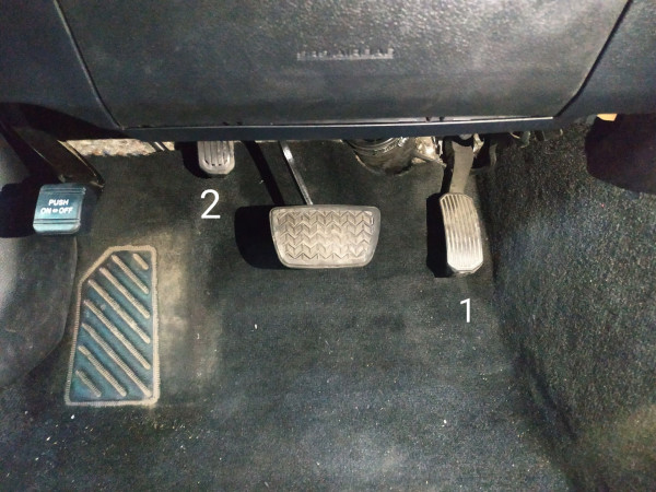

#118419Повідомлення 14 трав 2021, 14:18
Звідки: Грузия
Дякував (ла) 4 Подякували 22
Мій електротранспорт: Авалон гибрид + задний эектромост Лексус RX400h
Хочу електротранспорт: A8 на 2 электромотора

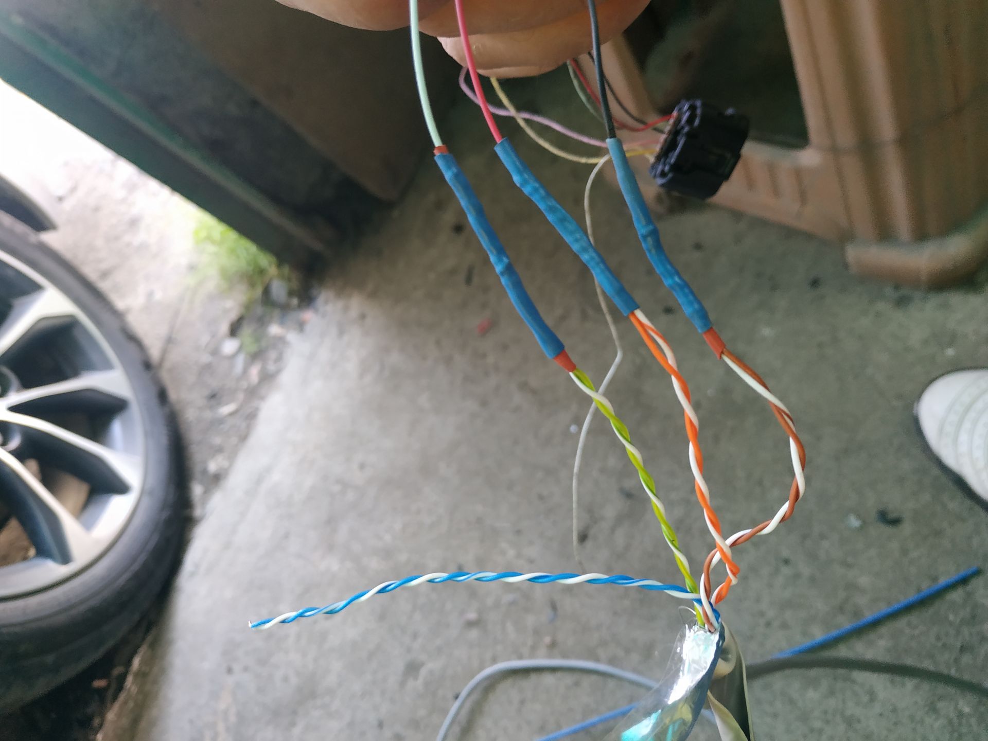

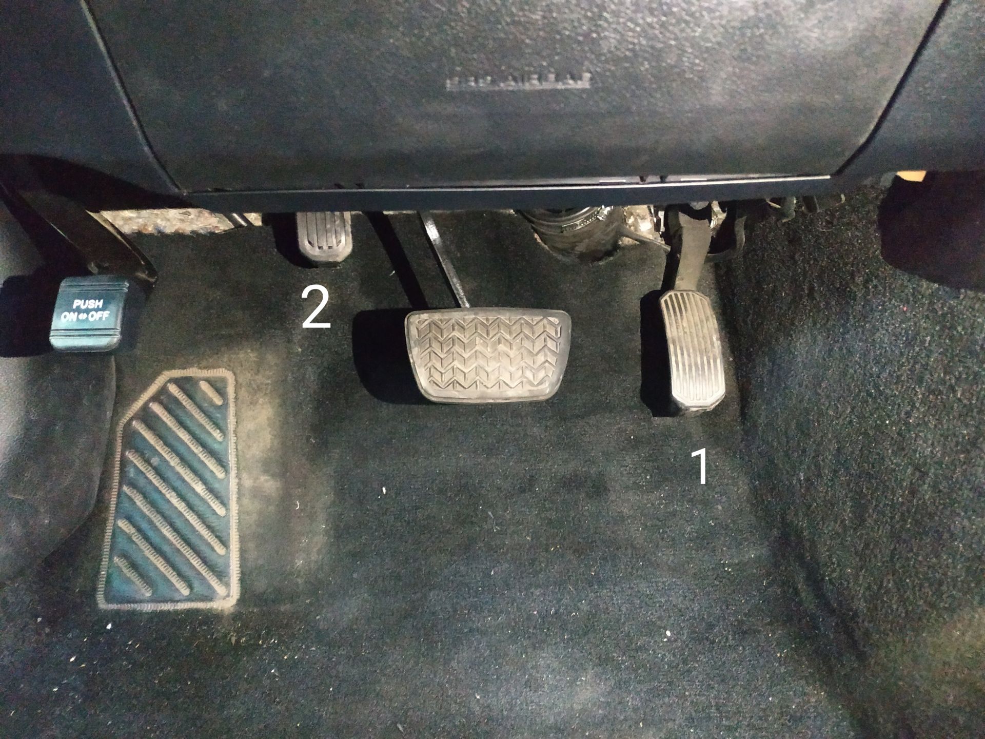

2 педали газа, под ножником, немного выше слева, ничему не мешает, нажимать удобно, от тортоза далеко. Просто с подставки левую ногу сримаешь и нажимаешь носком кросовка, ничему не мешая. Провода с нее 3 штук и 1 выход из педали газа к инвертору протащил.

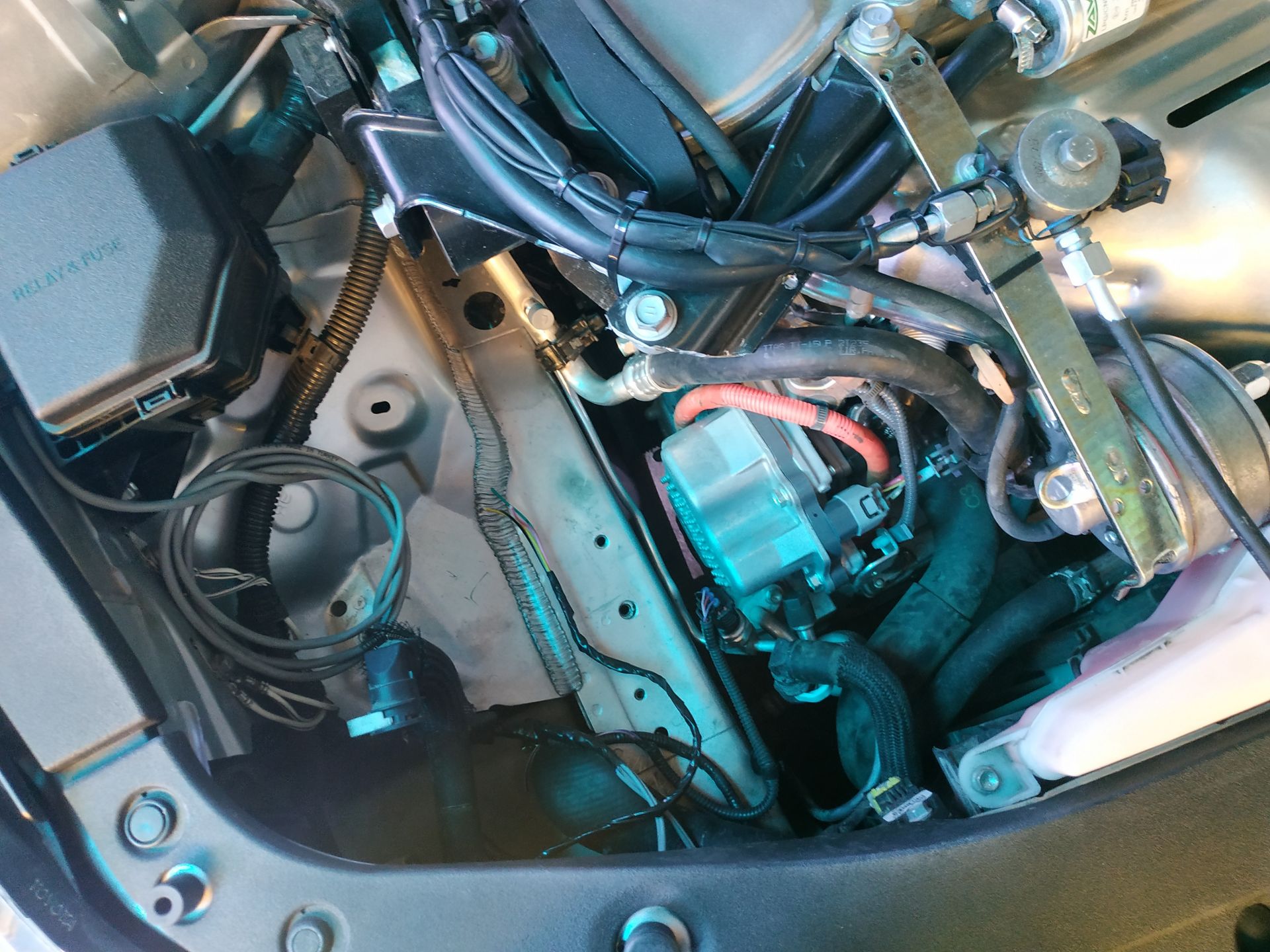

#118421Повідомлення 14 трав 2021, 14:28
Звідки: Грузия
Ну вот, полность раздвинул место под второй инвертор. Подвел 2 трубки охлаждения, прямо с защелками для инвертора, которые прошли через дополнительный радиатор, бачек жидкости охлаждающей и через помпу, с которой провода тоже вывел. Подвел проводку 3 крнтакта от педали газа и 1 от тормоза. Можно уже из пластины делать подпоки для инвертора и ставить его.

Gud писав(ла):
Отличная идея для торк векторинга :idea: :mrgreen:

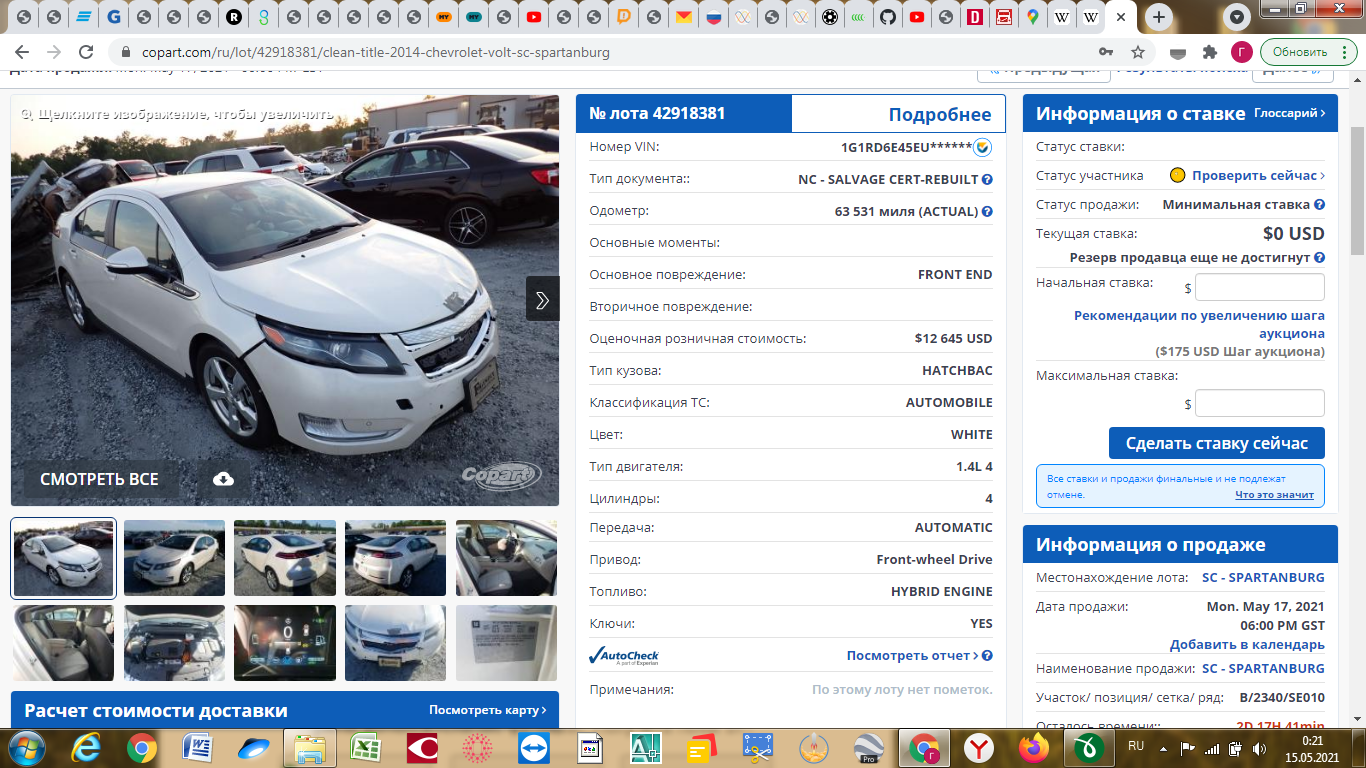

Я живу в Батуми привез себе 2 машины гибридные из США. Не имея гражданства ГруЗии, и расстаможил их на Грузию и поставил на учет прямо на себя, получив обычный ИНН. Тут растаможка на Тоету Авалон 2016 гибрид 400 дол, а Хонду CR-Z 2012 гибрид 270 дол. Но можно и делать транзит машины, а в Россию ввозить КИТ комплект на электромобиль. Я сразу стал дилером аукциона Copart.com и у меня есть допуск к торгам в США, отрегулирована доставка через ТК самую крупную и надежную. Машины приходят в порт Батуми или Поти и далее их можно экспортировать в любую страну. С электромашинами, такие как Ниссан Лифф, Тесла и др. вообще ввоз в РФ и Таможенный Союз с 0 рублей расстаможкой и оплатой только процентов таможни и взносов около 40000-60000 РуБлей. А можно делать и привоз на Грузию, делать распил на запчасти комплектные для электромобиля, при чем много машин с точным Карфаксом по пробегу, без скручивания. И далее везти уже как запчасти в Россию, ТС, Украину, Европу. Я тут в Батуми уже купил Землю на скале у моря и могу переработать в Грузии автомобиль в упакованные запчасти. Как диллер я могу делать Инвойс, это такой документ покупки в США машины прямо на вашу ФИО, и по доверенности ее принять в порту, распилить при необходимости и переправить в любую страну, можете приехать забрать сами груз или авто в ГруЗии сюда безвизовый въезд, а трудности по Короновирусным органичениям уже преодолимы. Государство полицейское, криминала нет, все мирно, народ доброжелательный и любит русскоязычных. Вот показываю сайт с автмобилями лучшей цены, из США, там даже новые машины дешевле Европы и РФ на 40%-50%, так обустроено у них. Б/у машины у них дешевле всего. Copart.com там есть прямо перевод на русский язык справа верху. Выбирайте там машину и я вам ее организую выдачу в Грузии Батуми. обмана никакого нет, все будет доставлено на ваше имя. Грузия интересна тем, что тут заметно дешевле авторемонт, на 40-50% и можно подготовить распил запчастей качественных и комплектных. Можно купить и в вашей стране авто с убитым мотором и АКПП, но с живым салоном, который можно несложно подшить. Можно и здесь сделать перестановку силовых агрегатов, обновление вашего авто, или установить электрокомплект, а так же получить его у вас дома. Вот привожу пример дешевого автомобиля Шавролет Вольт, на котором очень интересная силовая установка. Это чистый электромотор и автоматически подключаемый электрогенератор, то есть запас батареек на 70 км, далее заводится бензиновый двигатель идет езда с расходом 7л/100 км. При весе 1750 кг, эти внутренности можно перекинуть в Ауди А8, Порш Каен, так как электромотор даже мощнее Ниссан Лиф, в нем 111 кВт и 320 Нм электротяги на обычных не повышенных токах. Стоимость его битого будет примерно 1500-2000 дол, доставка до Грузии 1300-1700 дол, смотря из какой точки США на площадках аукциона Копарт выкуп, дешевле всего и быстрее привоз всего 2,5 месяца с восточного побережье США, поближе к портам. Кому нужно такой электрокомплект и мотор и инвертор и ВВбатарея или какой то авто, выбирайте смелее. В США дорогой авторемонт и очень выгодно там брать после ДТП машины с подтвержденным пробегом, и со свежим салоном, всеми узлами агрегатами для перестановки в ваше авто. То есть, можно заказать комплект и не на гибридную, электро, а обычную авто в состоянии битая но Run and drive- Сел и Поехал, и с маленьким реально пробегом, по приходу его, приехать в ГруЗию на своей машине, отдохнуть на море и уехать обновленным и с запчастями для перепродажи в РФ и др странах по сервисам таким как Авито. В общем выбирайте смелее кому что нужно, у меня есть земельный участок и наработки по всем сервисам, навыки. Схема работы такая. Я выписываю вам чек от прямого крупнейшего поставщика Кавказ Авто Импорт работающего более 10 лет, самого надежного, на 1000 дол. которые можно вернуть если авто не куплено. Вы оплачиваете по безналу прямо им деньги такой крупной, надежной и известной компании. Потом начинаем участвовать в аукционе онлайн, все прозрачно, я объясню как это далается. При выигрше лота, я организую опять чек прямо на ваше имя, и опять напрямую, по безналу от этой крепной ТК которые как гарант привезут Авто с Инвойсом прямо на ваше имя нерезидента ГруЗии. Мне можно доверенность делать, а можно и не делать. Все безопастно, так как ТК отдаст авто только собственнику или доверенному лицу. Далее я с интересом и опытом помогу все или перебросить на ваше авто или сделать распил и укомплектовать вам его, а в случае электромобиля сделать кузовной ремонт в ГруЗии и доставить в ваш любой город. Мой телефон- Ватсап +79645571999, +995599726645 Юра
