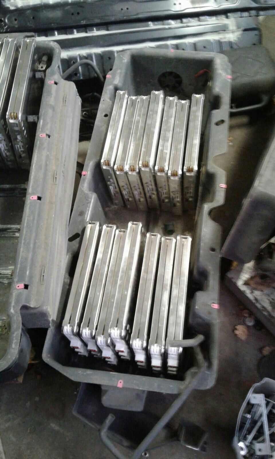

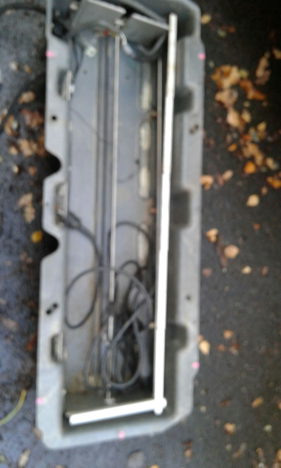

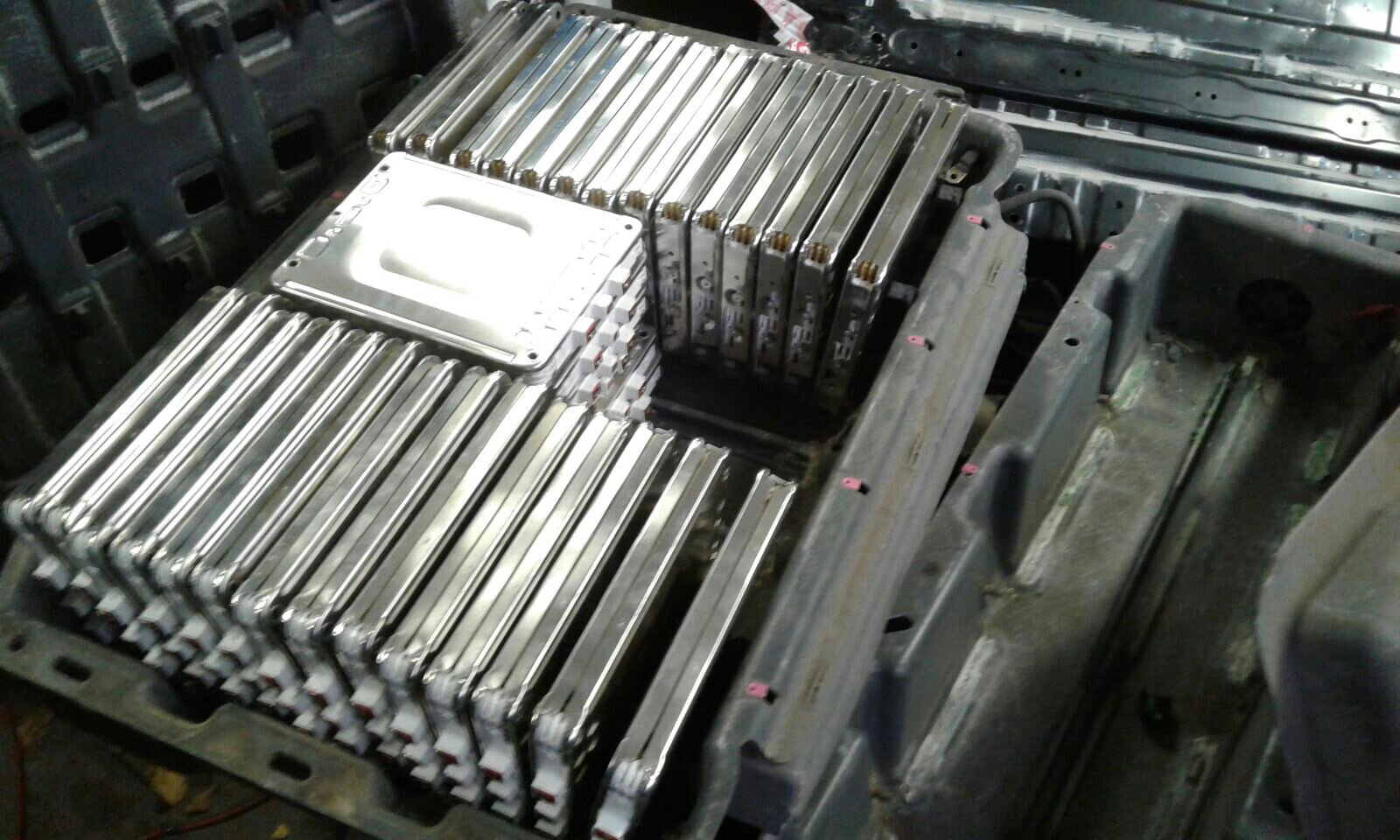

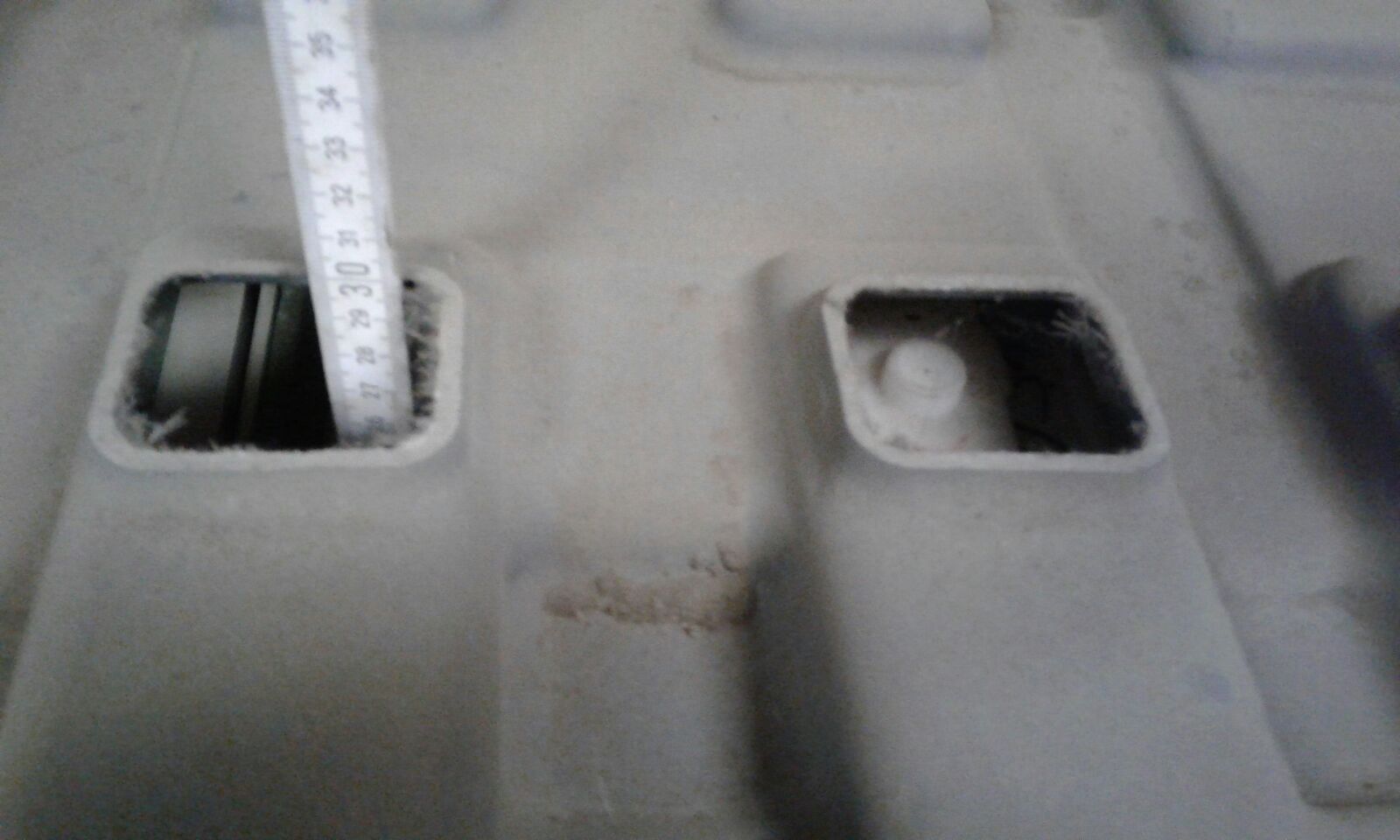

Рассматриваю варианты перевода на литий. Замерил во время зарядки максимальное напряжение - 180В.
Высота ящика по замерам DeLike - 270мм. Консервы из под Лифа вверх контактами не лезут. Плашмя их ложить "не феншуй" - это значит предрекать неудобство монтажа/замены, пустующее место для проводки с самого дна, риск замыкания контактами торчащими в бок. Хочу именно контакты вверх.
Малый ящик у Кенго внутри 1030х260мм.
Посмотрел на Винстоны. У них есть типоразмер WB-LYP100AHA.
Высота 218мм. Остаётся 50мм как раз на рёбра самого ящика, болты и утеплитель.
Ширина 179мм. Это по 5шт в длину обоих ящиков. В малом ящике зазор остётся немалый. Можно в него БМС установить.
Толщина 62мм. С трудом, но в малый лезет по 4шт. Для утеплителя места почти не остаётся. В большой лезет по 9шт.
Итого в штатные ящики можно установить 20+45=65шт или 21,4кВт*ч. Плохо то, что по напряжению это максимум 260В при рабочем 214В. Что многовато.
Идея такова. Лиферы через дополнительный контактор отключать от СагемБлока и заряжать по инструкции до 4В. После снятия зарядки они за 10-20сек падают до 3,35В. Чтоб получить 180В нужно 54шт или 17,8кВт*ч
На фото ниже - примерка Консервов.

Ящики дырявые? Доступ из салона, или из по машины снимать надо?
Плашмя ложить "не феншуй" - почему? У фирмы же плашмя лежат, и ничего.
Ложи, как получается, главное - герметичность ящика, чтоб вода не попадала, и утеплить его не помешает. А обслуживание - так не каждый же день их снимать и проверять, пусть БМС контролирует, желательно с подробным выводом информации на экран.
Под 180 В как раз получается 44S. Лучше, конечно, еще пару вольт подкрутить, чтоб 4,15 В на банку было.
44S4Р - это по две консервы в параллель, 22 кВт получается. Чем не вариант?

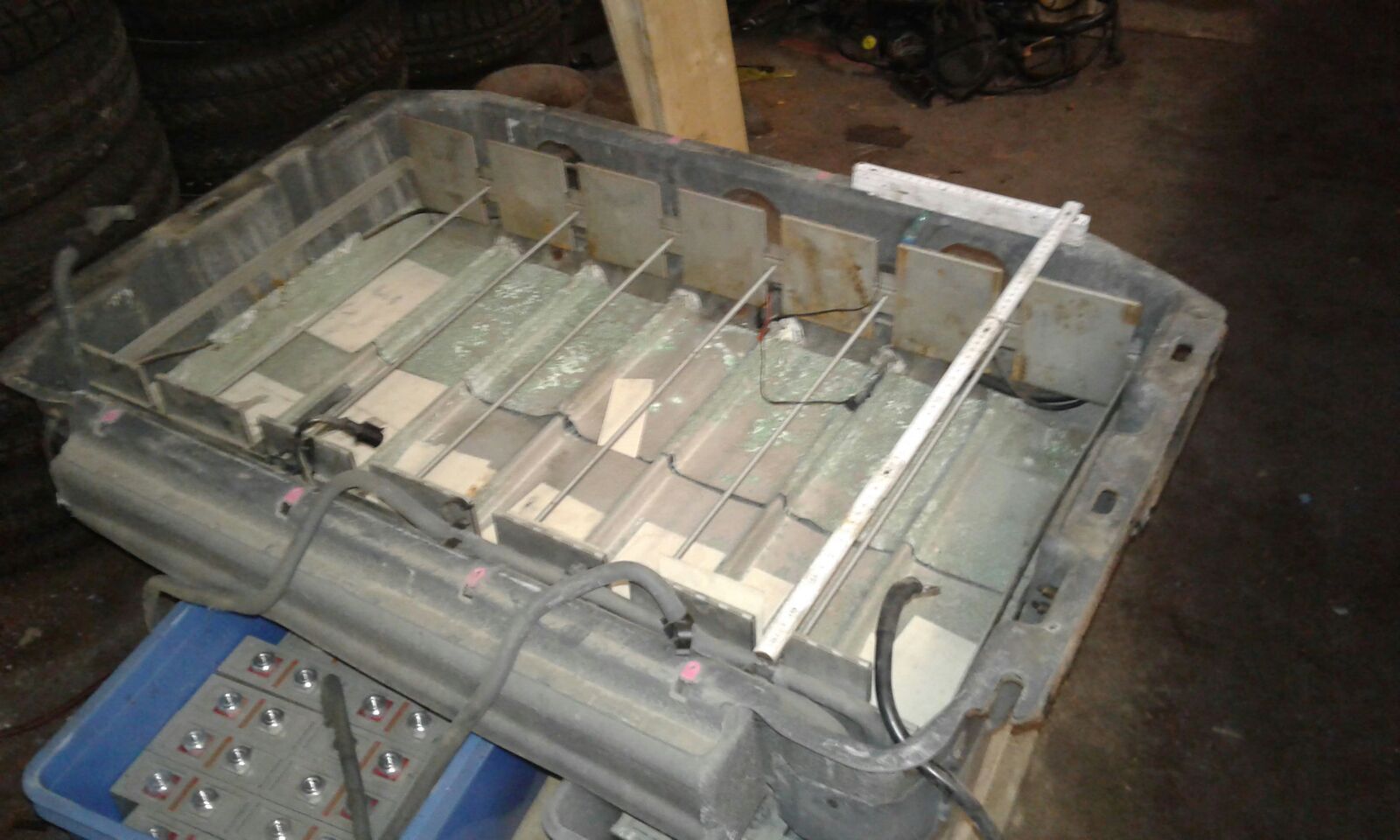

Я так же агитирую за лиф консервы но 48 шт. Как на фото ксти. Через какое то время напишу результаты коллеги с таким напряжением. Правда у Бастиана давно уже другой дсдс стоит.
Немного фоток:
IMG-20161022-WA0002.jpg [ 169.66 КБ | Переглядів: 13195 ]
IMG-20161022-WA0020.jpg [ 121.14 КБ | Переглядів: 13195 ]
IMG-20161022-WA0019.jpg [ 138.05 КБ | Переглядів: 13195 ]
IMG-20161022-WA0017.jpg [ 157.22 КБ | Переглядів: 13195 ]
Размеры:
~270мм высота
Задний 930мм×590мм
Передний 1030×260мм

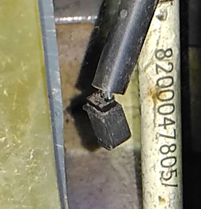

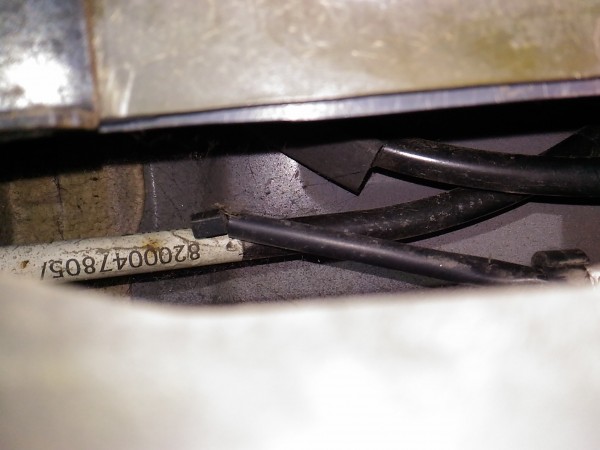

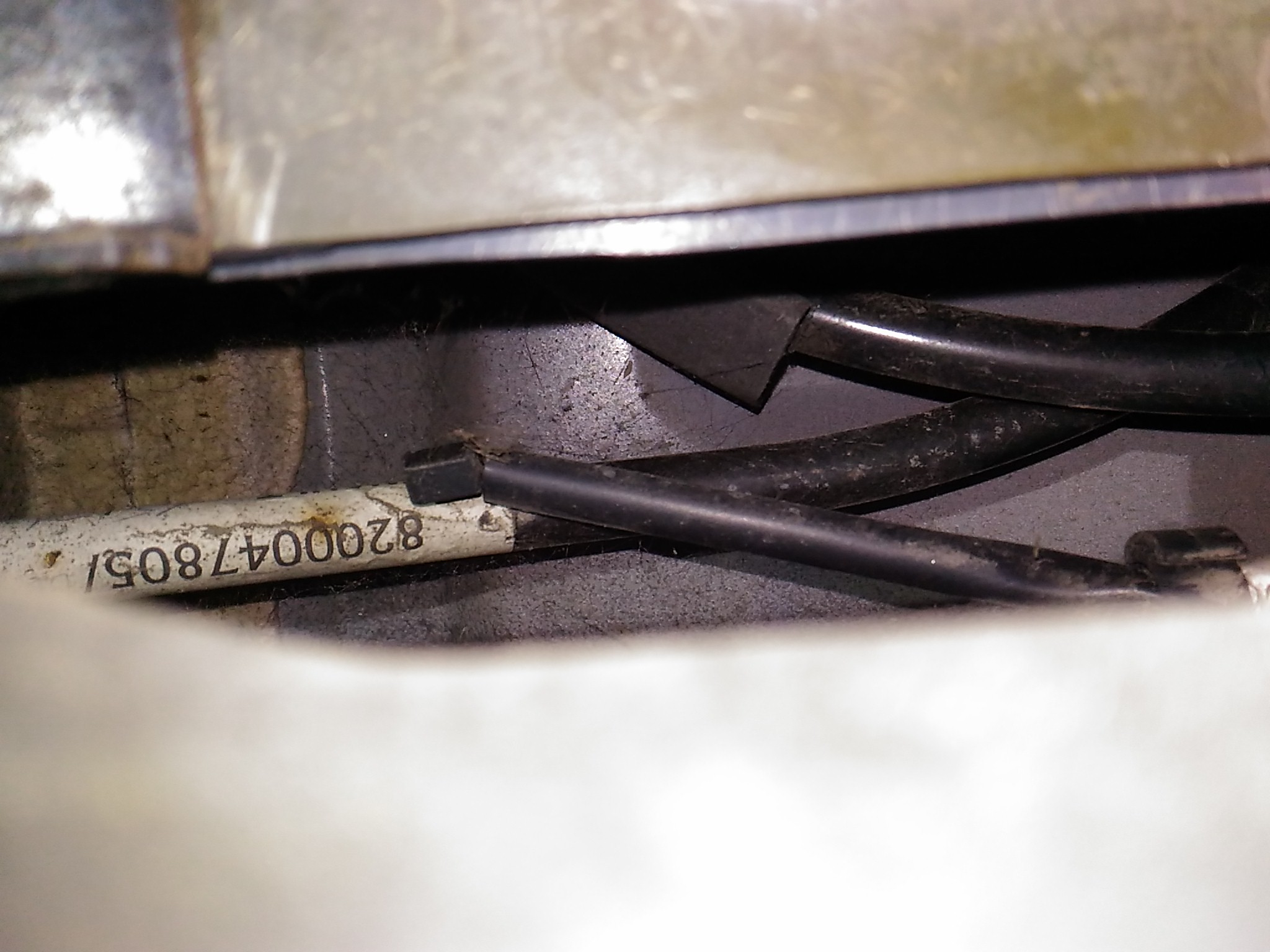

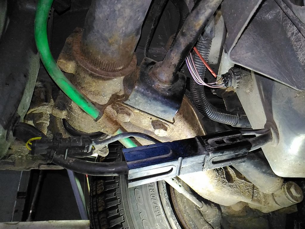

Провёл полное обслуживание и изоляцию от воды силовой проводки. И обнаружил вот такую, висящую в воздухе между аккумуляторными кассетами деталь. Она подключена к проводке через отдельный разъём двумя проводами. Сбоку большая цифра "1" (вроде). Верх чуть-чуть скруглённый наподобие магнитных головок с кассетных магнитофонов. Кто-то знает что это такое?

Я постараюсь правильно объяснить это на русском, если что поправьте меня. Может не это именно, но я знаю что в Кенгу меряется то ли сопротивление, то ли напряжение между АКБ и кузовом, для случая утечки электролита с АКБ. Были случаи когда соль зимой приносила много подарков владельцам Кенгу. Может это именно эти датчики и есть...
Закину фотки на немецкий форум, может кто точнее подскажет.
 Заголовок повідомлення: Re: Renault Kangoo electrcite 2001
#31708Повідомлення 31 груд 2016, 14:14
Уточнили немцы, что это датчики температуры - NTC резисторы. Отвечающие за показание температуры батарей "(tbAr / tbAU) t Batt. arrière / t Batt. avant". Говорят, что они не редко выходят из строя и это приносит следующие проблемы:
- зарядка может вообще не начаться;
- зарядка из-за разных показаний температуры работает с перебоями;
- вентиляторы могут не выключаться, могут вообще на всю работать.

Спасибо. Подозрительно что он висит у меня тупо между аккумуляторными кассетами. Фактически на улице. А рядом есть ещё один разъём, в который вообще заглушка вставлена. Буду проверять через РеноКлип.

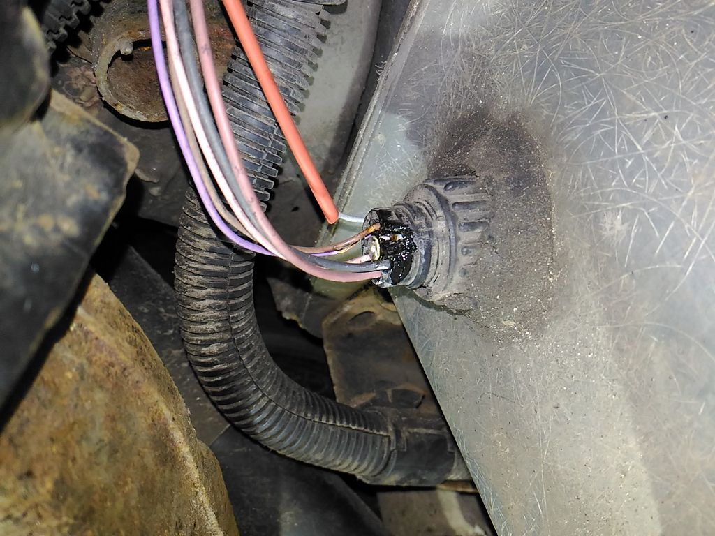

А пока фотка места, где обнаружился оборванный проводок. Видимо он давал ошибку "Обрыв связи с датчиком температуры". Еле припаялся к торчащему кончику.
P_20161225_134851.jpg [ 888.52 КБ | Переглядів: 12963 ]
Коментарій до файлу: Защитный кожух кабеля снят.
P_20161225_134843.jpg [ 833.79 КБ | Переглядів: 12963 ]
