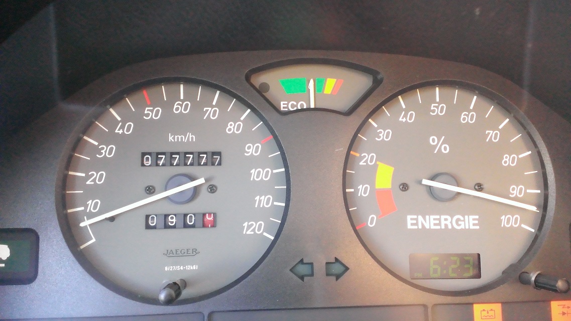

Вот тоже фотография :)
77777.jpg [ 223.48 КБ | Переглядів: 9717 ]
http://www.evalbum.com/5252
30000км пробег на электротяге
четыре года експлуатации Citroen Saxo Electrique

У Вас горят две лампочки. Левая сервис воды (у Вас никель или литий?), справа ошибка электроники, не считывали ошибки, напр. программой Checkelec?

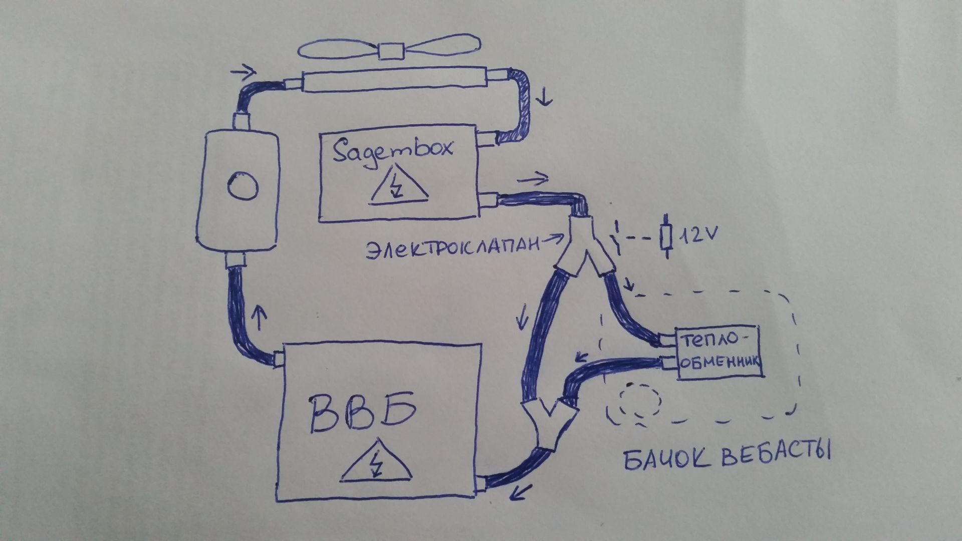

смысл был таков, что бы при включенной печке/вебасте, путем мониторинга температуры ВВБ БМСкой и нею управлять электроклапаном в автоматическом режиме, отключать теплообменник, который в бачке вебасты, из круга системы охлаждения. В том случаи если температура ВВБ достигла напр. 30°C то дальнейшего смысла подогрева ВВБ я не вижу, если печка/вебаста будет дальше работать. Поэтому мне нужен электромагнитный клапан, который пропускает жидкость лишь с одного из двух выходов клапана если 12В от БМС не подано на его обмотку, и лишь с другого выхода если 12В от БМС подано на обмотку эл.маг.клапана.
20181130_134131.jpg [ 142.4 КБ | Переглядів: 9622 ]
П.С: рисовал по быстрому, к тому же с меня плохой художник))
Александр

Извините но я думаю это схема неправильная.
В принципе у меня два отдельных контура
первы охлаждение мозг саксофона
второй отопление кузова
первы контур
бочонок с житкости для охлаждения >>> електронны блок управления >>> радиатор >>> насос
второй контур
бочонок с житкости для отопления >>> отоплител с насосом >>> радиатор в кузове
Я бы сделал отклонение для ВВБ из второго контура.
Ище одна идея которая на подходе, можно реализировать включение отоплителя
с помоши пульта дистанционного управления одно реле запускает Вебасто второе реле запускает вентилятор в кузове.
Чтоб реализировать это нужно будет хорошии 12 вольтовы акумулятор побольше Ah
Стоим дома через окно запускаем отоплител одеваемся, взяли чемоданы и так дале и пока спустимся к машине она согрелас
стартуем а все соседи стоят топают ногами и подгревают ДВГ :)))
Извините если чтото неправильно написано.
С Уважением
Стефан Николов
 Заголовок повідомлення: Re: Citroen Saxo с тесла модулями
#71068Повідомлення 07 груд 2018, 00:14
Здравствуйте,
я так и не увидел от Вас аргументов почему идея неправильная. Эта идея прекрасно работает в пежо 106 с никеливыми батареями!
Про какое именно отклонение Вы имеете ввиду? У меня так же идея вкл/откл подогрев батареи путем подогрева в теплообменнике соединенный доп.шлангом. На форуме есть тема где я и другие участники рассуждали о совмещении контуров, там есть свои плюсы и минусы.

Ну аргументов у меня нет.
скажем так мне безпокоит если вся жидкост в один круге
и для подгрева и для охлаждения,
То если подключим Вебасто зимой чтоб согреть кузов
темперетара жидкости повысится на 60-70 градусов целзии
То тогда у Sagem box сработает зашита из за высокой температуре,
и машина выключится.
Но вы сказали что это работает в пежо 106, тогда нечем безпокоится.

Ну так и теплообменник должен быть разумной мощности. А если линия будет отключаема то какие тогда вообще проблемы?))
