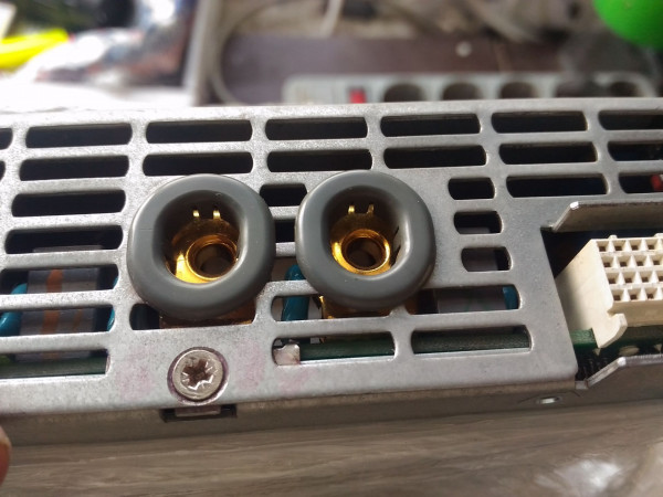

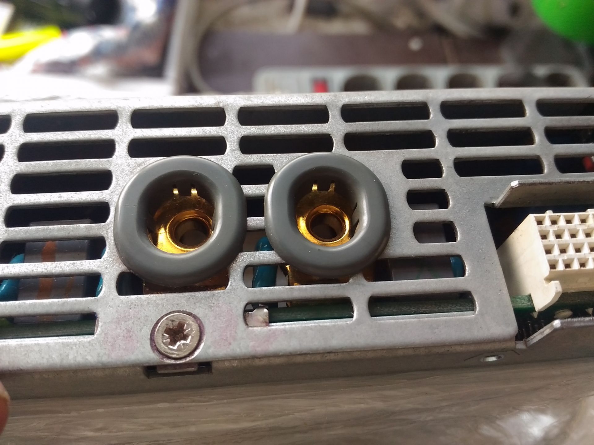

А кто как подключается к контактам Элтек?
P.S. Уже узнал, что нужно 4шт ХТ-60. У кого-то есть такие?

#107145Повідомлення 24 черв 2020, 10:12
Я на стеклотектолите два латуных штепселя укрепил(вроде с какой то вилки)
IMG_3364.jpg [ 117.02 КБ | Переглядів: 17178 ]
#107186Повідомлення 25 черв 2020, 11:40
Мій електротранспорт: COOLON
Хочу електротранспорт: COOLON
у меня втулки латунные выточены под болты м 5 или м 6 сделаны.
и перемычка по диагонали.

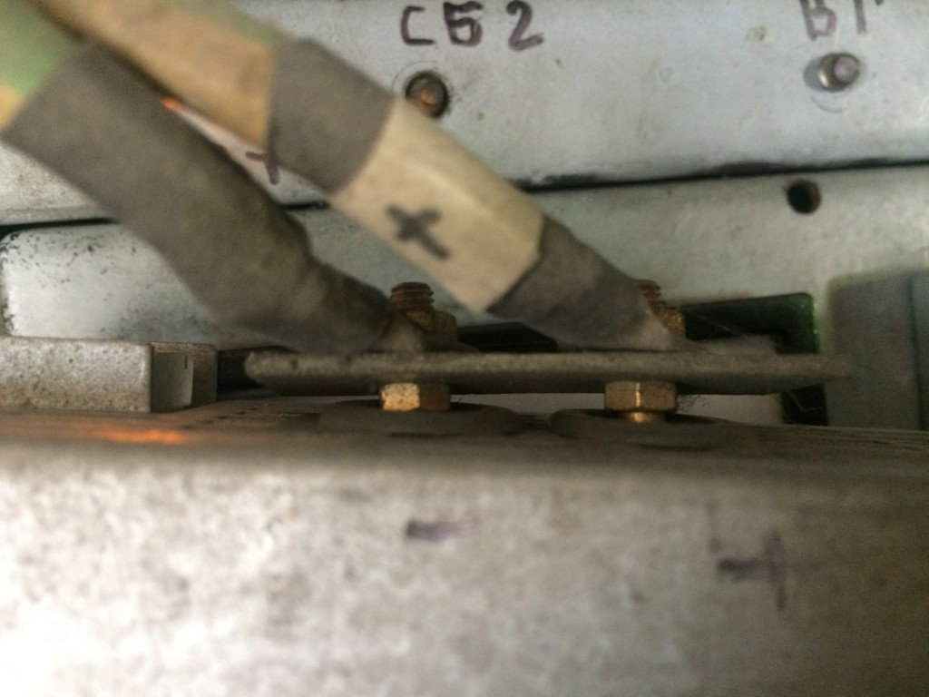

#107218Повідомлення 26 черв 2020, 06:29
Проблему подключения к зарядкам решил быстро. Небыло времени делать изящно (военные очень просили запустить гольфкар ко дню конституции) поэтому по советам Иоанна и Танка просто вырезать часть задней стенки и прикрутил клеммы с проводами насквозь с помощью М4.
Собрал новые БМС Романтика - очень красиво мигают при считывании. А главное - в программаторе появилось функции расчёта % заряда и расхода втч/км!
P_20200625_192214.jpg [ 258.25 КБ | Переглядів: 17089 ]
P_20200625_203301.jpg [ 311.32 КБ | Переглядів: 17089 ]

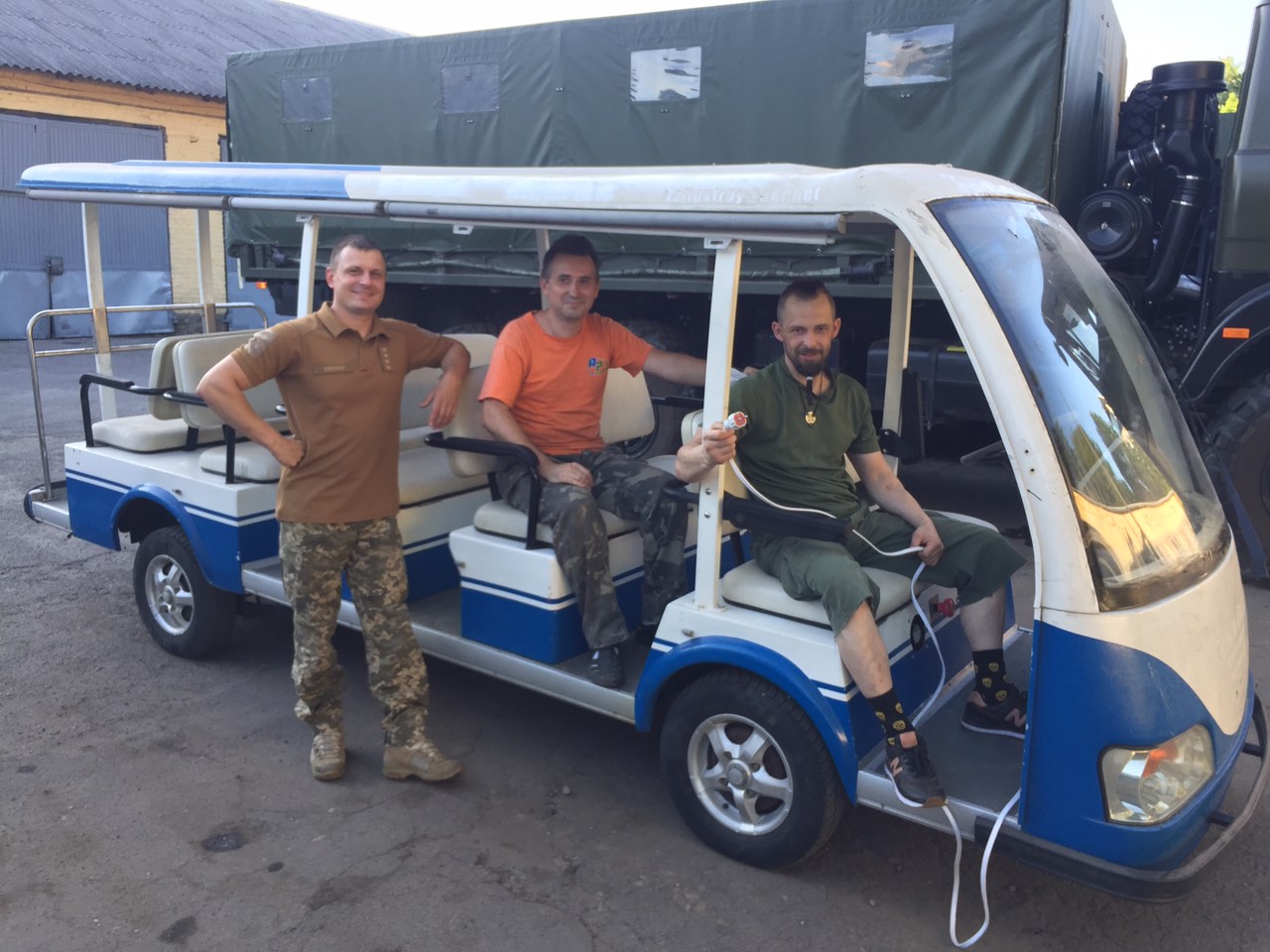

#107276Повідомлення 27 черв 2020, 12:35
Ура! Вчера доделали гольфкар. Он выехал своим ходом.
Поставила 10 лифовских консервов, новые БМС Романтика. При разряде просто разрываю через реле провод от педали газа. Отключение зарядки сложнее - сначала БМС отключает реле, которое в свою очередь отключает контактор.
Двигатель постоянного тока, и возле контроллера стоит аж 3 контактора. Основной и два для организации реверса.
Во вторник в госпитале будут торжества по поводу Дня Конституции, и тогда отсниму итоговое видео и всё смонтирую одним роликом.
Огромное спасибо волонтёрам, предоставлявшим запчасти! Ваши имена я сейчас передам в госпиталь.
И спасибо всем, кто помогал советами.
