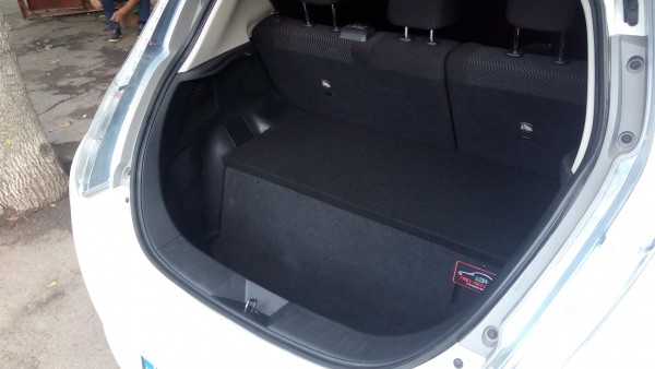

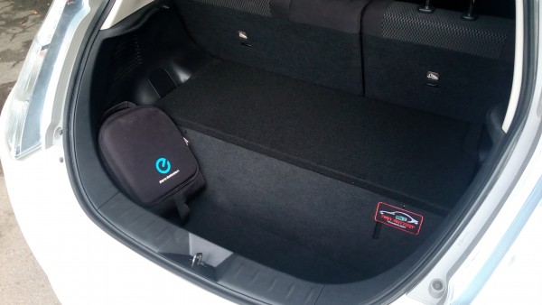

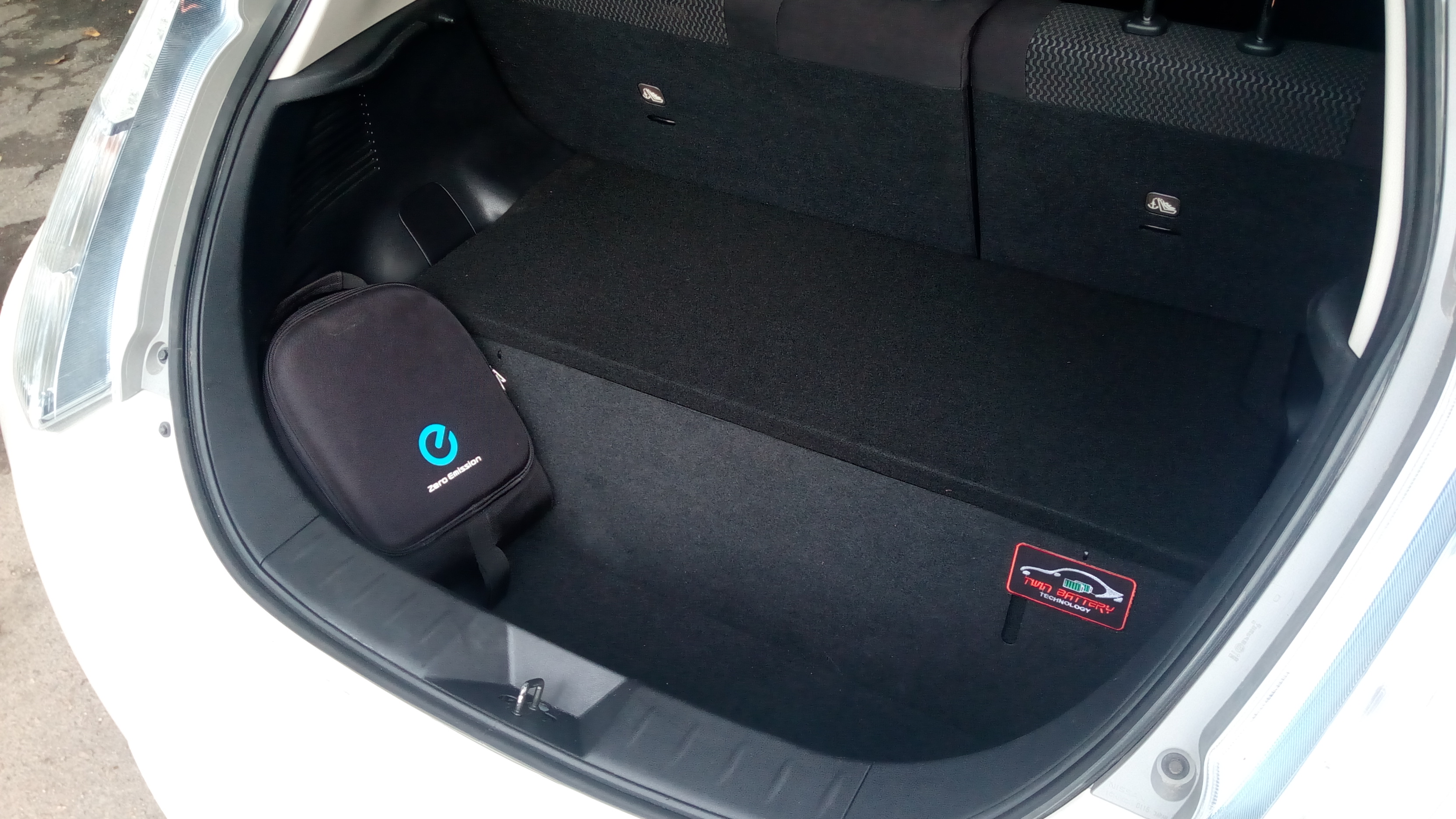

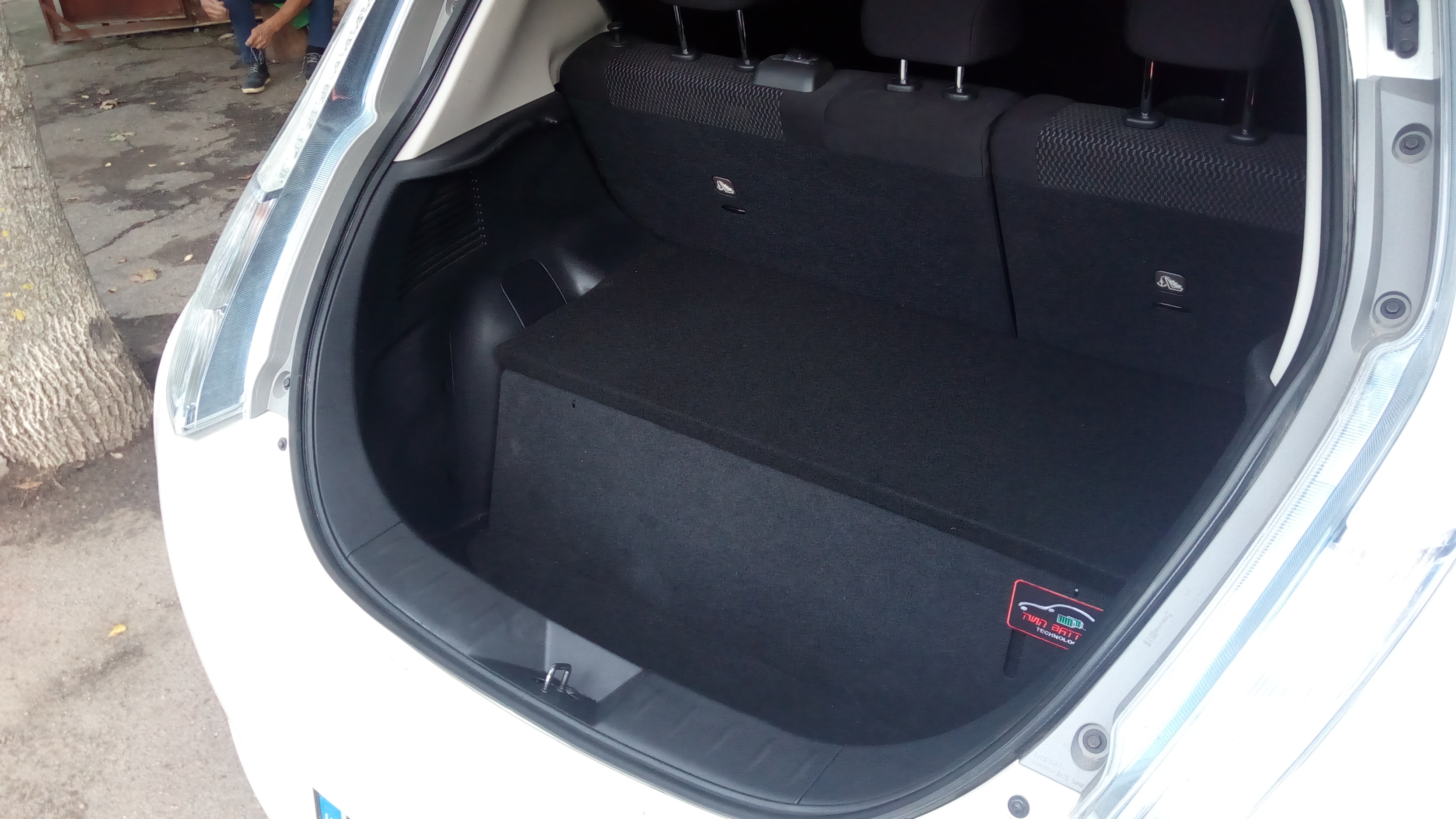

Ні то не моя робота, більш всього з Грузії, авто переделка з праворукого. Моя робота виглядає так
IMG_20180910_174046.jpg [ 1.51 МБ | Переглядів: 18932 ]
IMG_20180910_174725.jpg [ 1.37 МБ | Переглядів: 18932 ]

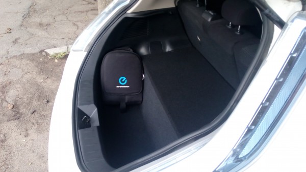

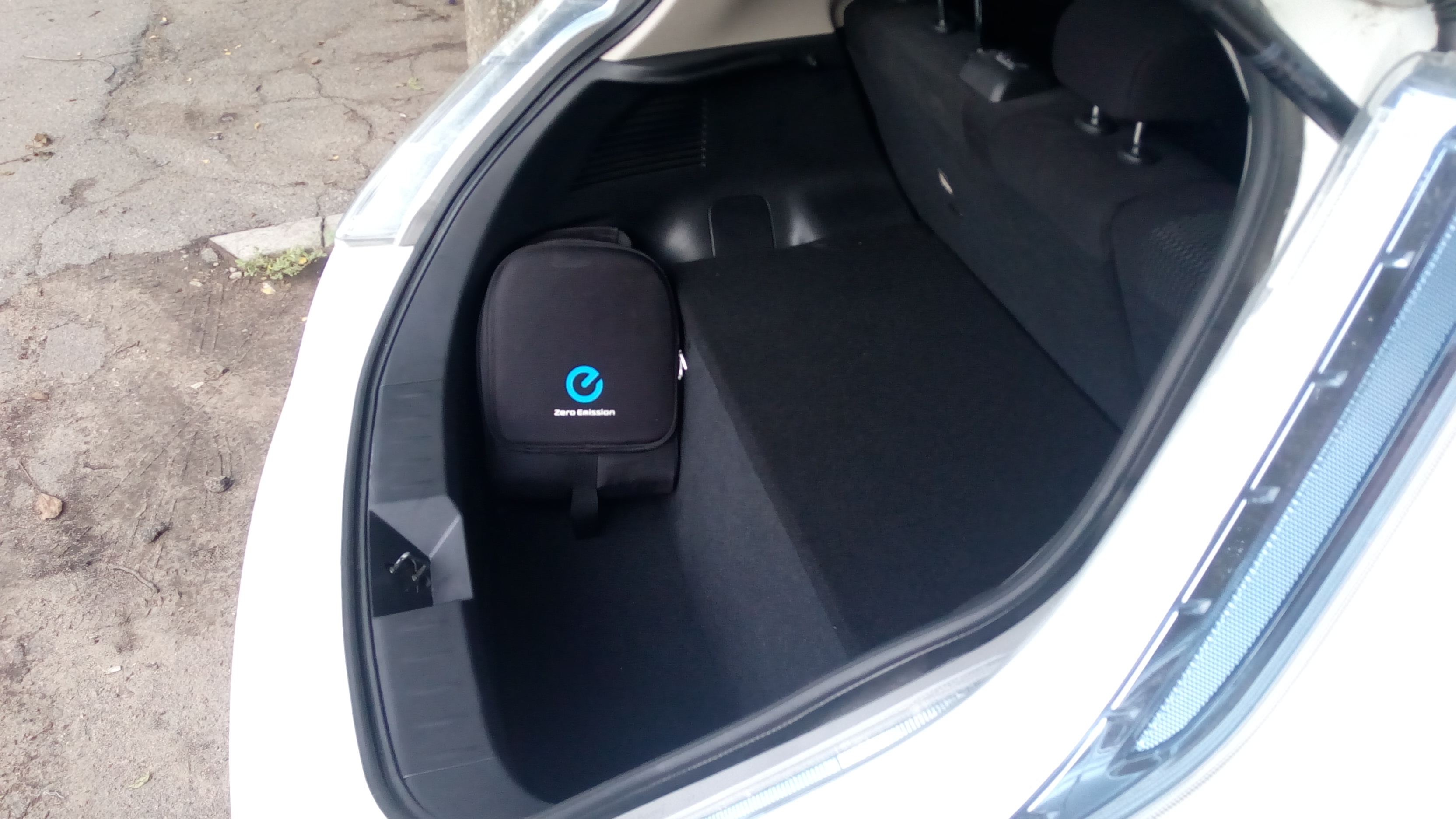

Ще пару фото
IMG_20180910_174709.jpg [ 1.62 МБ | Переглядів: 18932 ]
