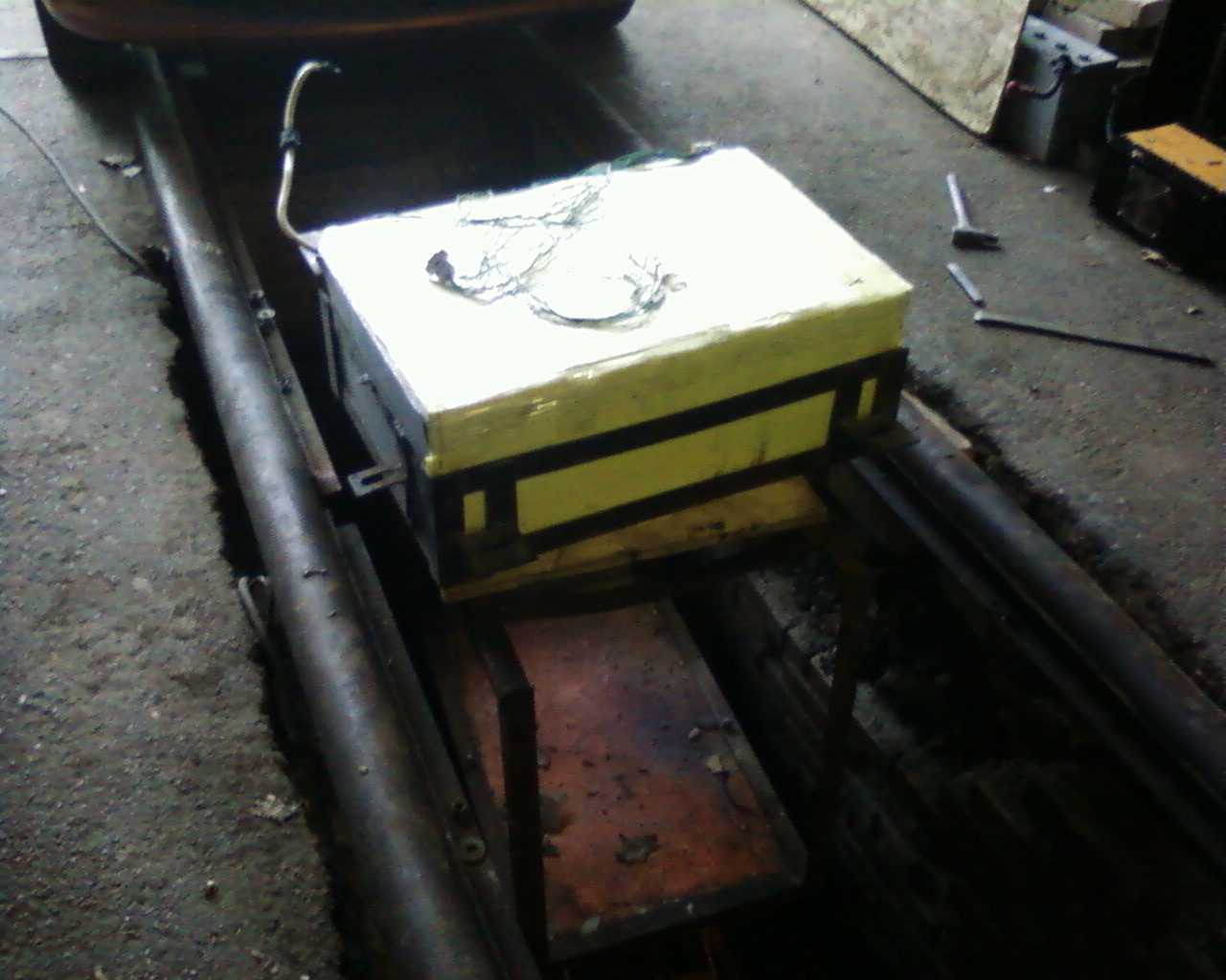

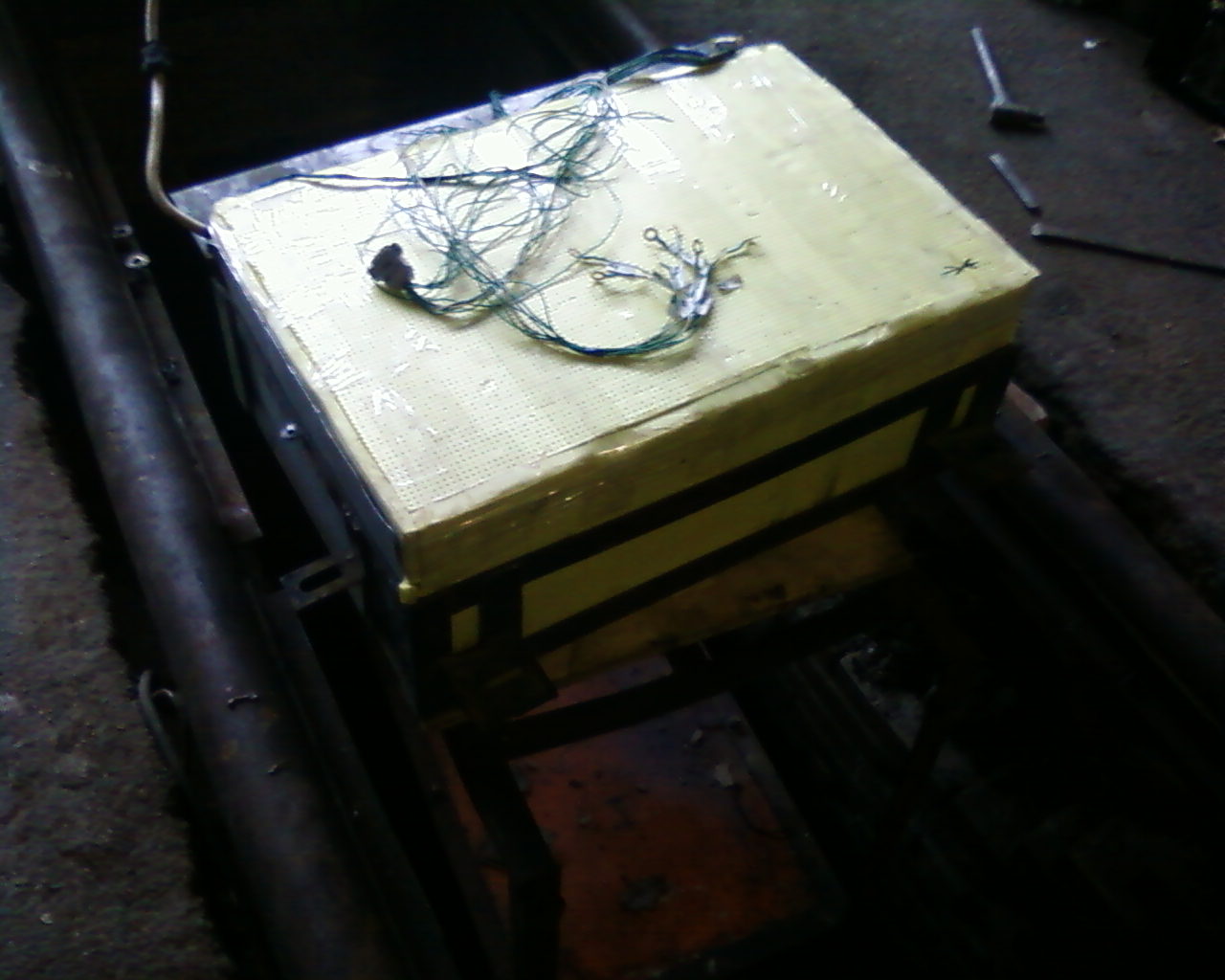

Нижняя кассета с утеплённым литием лежит на гидро-столе и готова к установке. Сейчас в ней 30 ячеек по 100Ач = 9,9кВт*ч. А штатно в неё впритык вмещалось 4 свинцовых аккумулятора по 150Ач = 7,2кВт*ч.

А очень интересует - БМС - не новой ли запорожской системы туда вложены ?
 Заголовок повідомлення: Re: evA-4 Bio Auto
#18798Повідомлення 03 бер 2016, 15:58
Нет. БМС от СанСаныча. На микросхемах Linear Technology по 80$ за чип на 12 ячеек. Были запрещены к экспорту из США в Украину. Пришлось доставлять с перепаковкой в третьей стране.
Система на 36 ячеек обходится в 450$.

интересно по какой это причине запрещен экспорт в Украину.И что делать если вдруг такая микросхема выйдет из строя по причине кривых рук пользователя,неужели опять через третью страну везти?
Цена конечно интересная.

Ничего страшного. Недавно дозаказывали для следующих.
