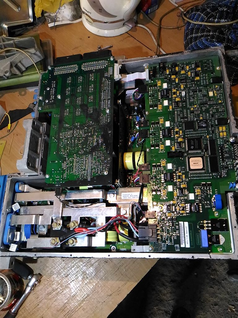

Разобрал и собрал саджем-блок. Блок оказался не очень тяжёлый, я его сам назад устанавливал. Не так сложно, как предполагалось, было организовать поддержку электродвигателя во время демонтажа Саджема.
Половина Саджема занимает контроллер. Вверху есть главный контактор, плата бортового компьютера и совмещённая плата зарядки с DC/DC. Очень порадовал фильтр 220В - таких солидных конструкций сейчас не делают! На входе 220В в блоке есть плавкие предохранители. То есть, если вы воткнёте машину по ошибке в 380В и вам повезёт (не сгорит зарядка), то для замены предохранителей прийдётся разобрать полкапота.
Коментарій до файлу: Чёрное на плате - остатки толстого резинового диэлектрика с крышки.
P_20170811_115845.jpg [ 1.07 МБ | Переглядів: 8143 ]
После сборки DC/DC ожил и начала работать почти как положенно. В нормальном состоянии DC/DC отдаёт 9-12А, а при включении всего (свет, подогрев, вентилятор) напрягается до 40-42А. Так что на будущее DC/DC для замены нужно не менее чем на 600Вт.
Праздник, правда, не долго продолжался - напряжение начало бегать в больших пределах от 13,8 до 12В в течении 5-10 минут. Такое ощущение, что DC/DC заряжает аккумулятор до 13,8В а потом переходит в сонный режим, отдавая не более 5А. Не знаю, задумано ли это так или нет. Поэтому зачистил провода на купленном DC/DC и вожу его не всякий случай в багажнике.

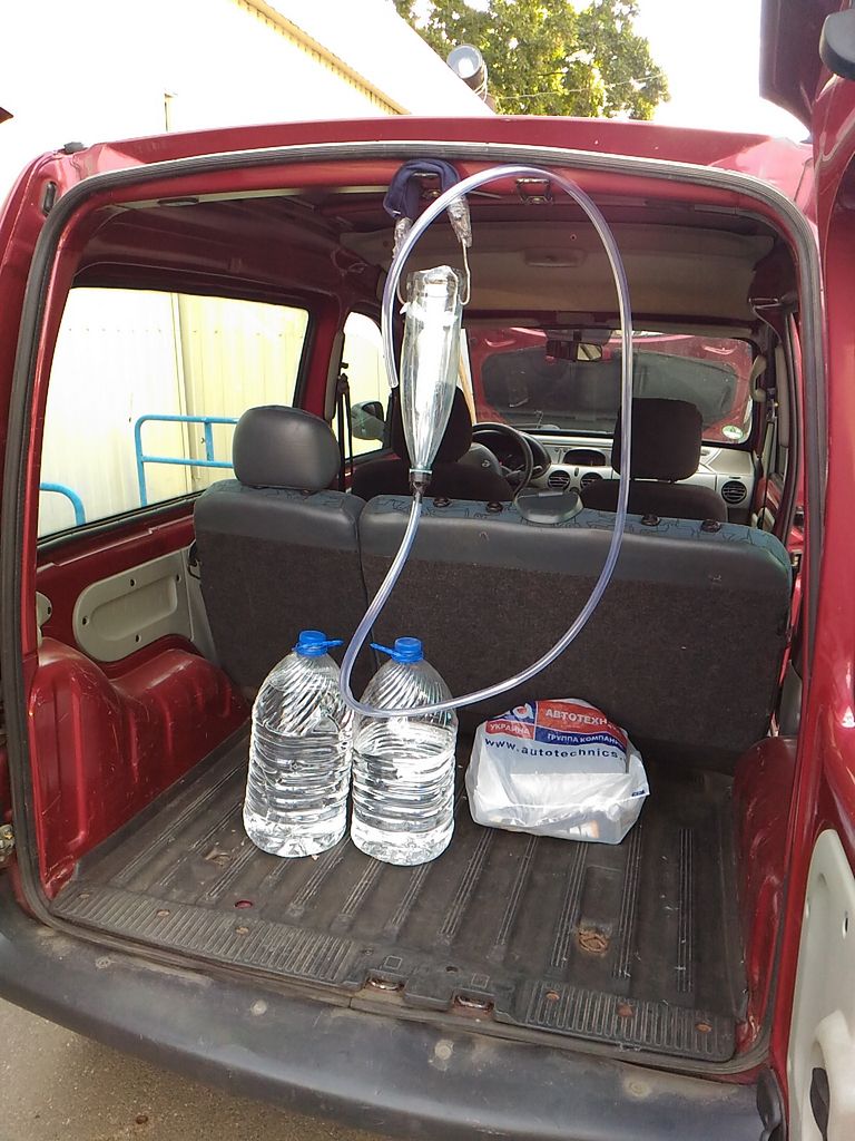

Бортовой компьютер сделан отдельной платой на разъёмах.
Сегодня сделал вручную сервис воды. Влезло 25л. Даже пришлось бегать в магазин за добавкой :)
Вентиляторы охлаждения аккумуляторов до сих пор крутятся, пугая ночных прохожих. Даже приходил добрый сосед - думал мне сообщить, что я кондиционер в машине забыл выключить :XD:

По последней фотке можно подумать у тебя самогонный аппарат в багажнике.
И чистейший ректификат получаешь молекулярной очистки.
Не хватает надписи на баклажках - ОН.
А на другой С2Н5 ОН.

Есть какие то результаты/выводы после сервиса воды?
 Заголовок повідомлення: Re: Renault Kangoo electrcite 2001
#41032Повідомлення 23 серп 2017, 09:00
Честно говоря по пробегу особо не изменилось. Но я ещё не делал тестовые забеги. Есть ощущение, что теперь пробег по трассе будет 80км.
Из того что заметил после сервиса - вентиляторы охлаждения аккумуляторов теперь начали иногда включаться и при езде. Раньше такое было только в жару и на последних 20% заряда.

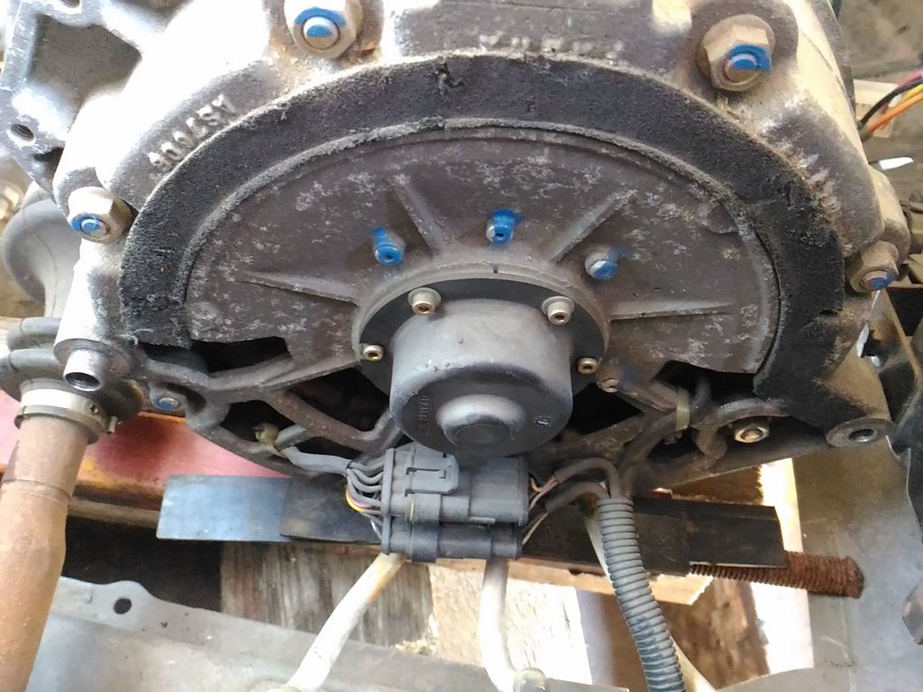

Ярлычёк я фоткал. На первых страницах темы есть.
Фото с торца, который никто никогда не видит - была сделана после снятия саджем-блока:
P_20170812_095941.jpg [ 821.29 КБ | Переглядів: 7966 ]
На двигатель идёт 3 фазных провода (видны снизу, белые), два провода подмагничивания на щётки (проходят через паралелльно подключенные контакты двух разъёмов, на фото прямо с торца), провода от датчик положения ротора (на фото не видны), и видимо провода к датчику температуры.
Коллектор безламельный, просто два медных кольца.
Есть простенькая инструкция по технической эксплуатации этого электромобиля. Там есть 4 страницы по электродвигателю. Но она в форум не влазит. Если интересно - напиши в личку, я тебе на почту скину.

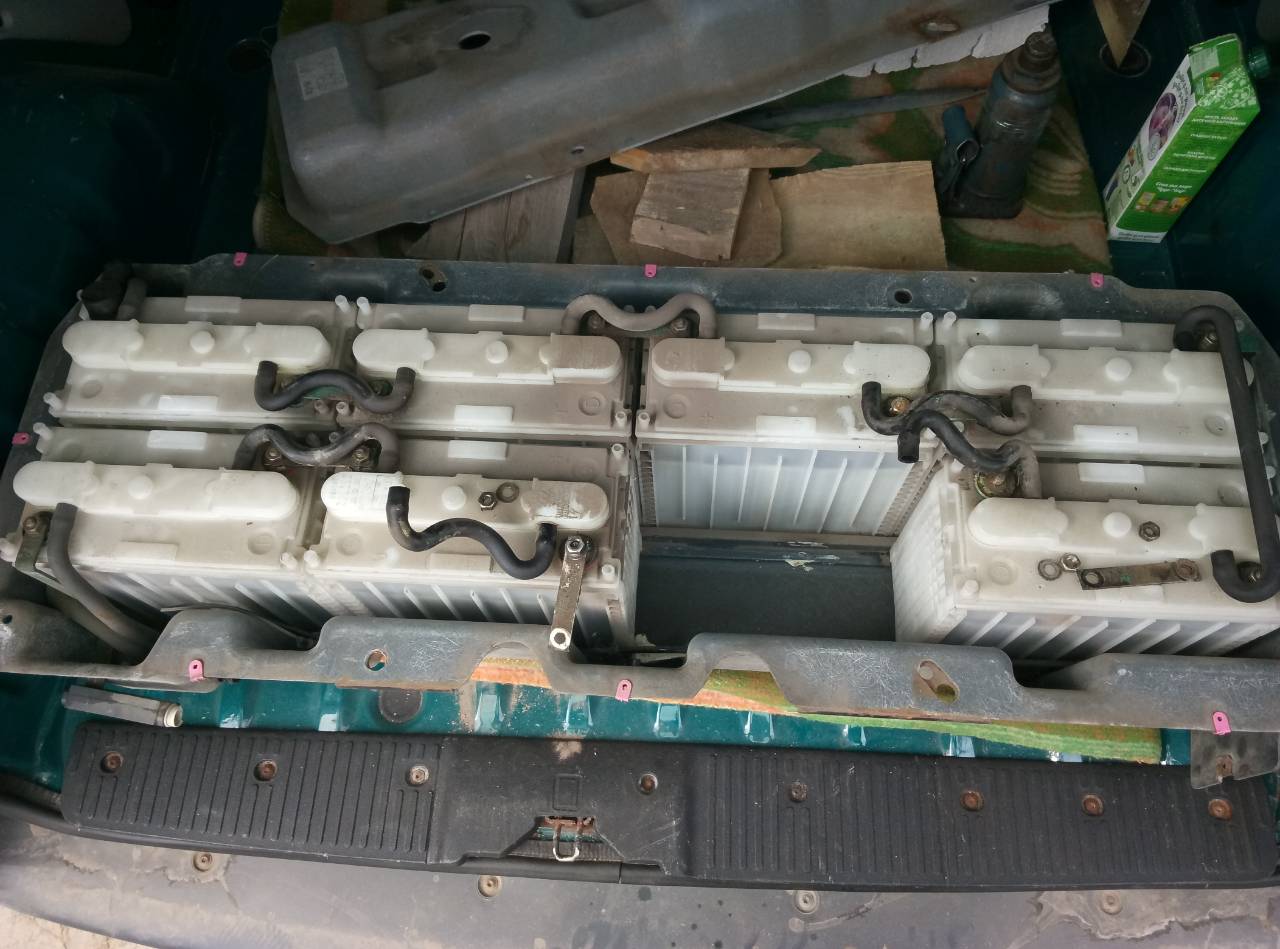

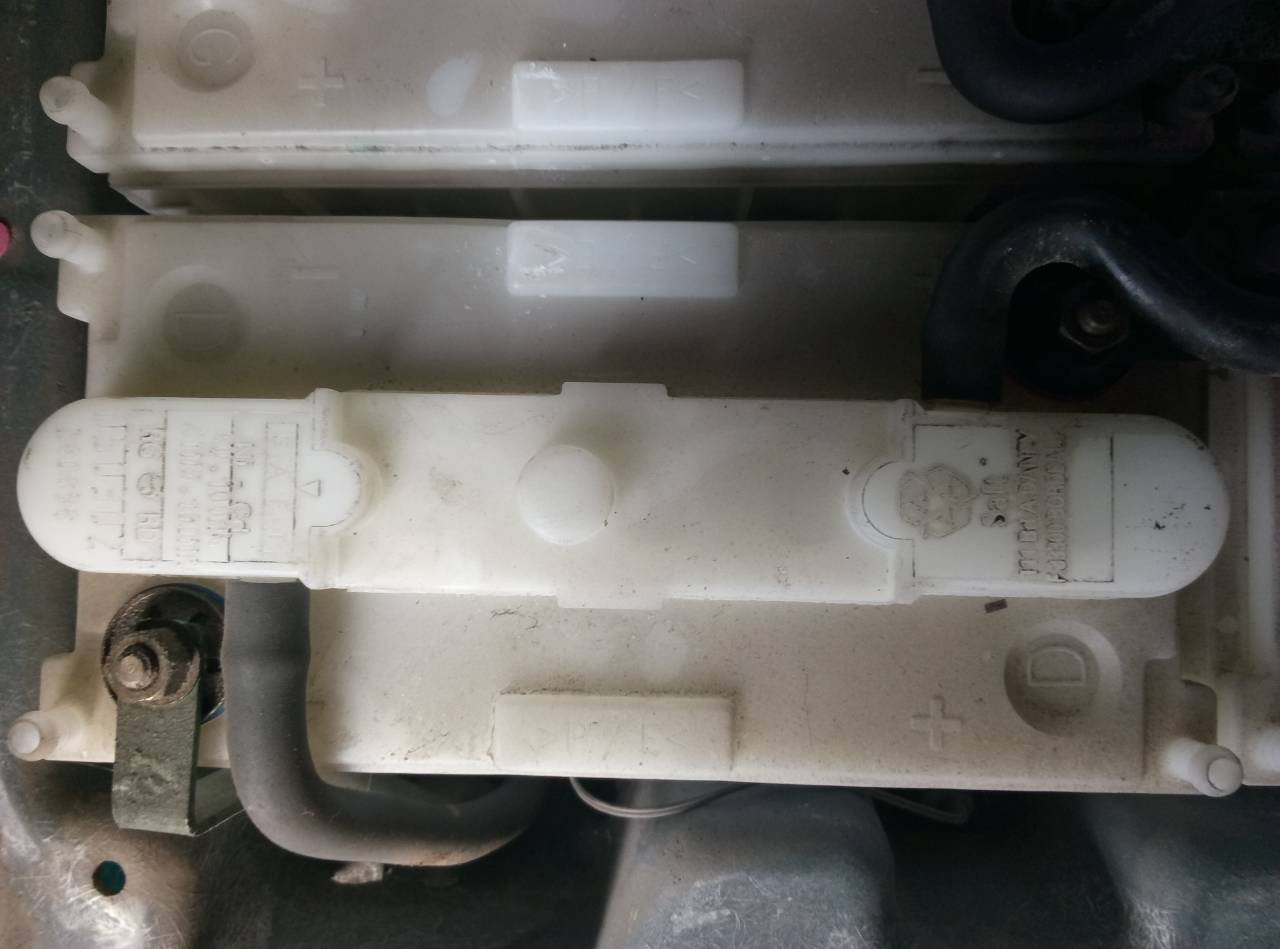

Приезжала ко мне на сервис воды вторая в Украине такая Кенга. Пробег 5тыс.км. На вид внутри - как с витрины. Только алюминий покрылся белой ржавчиной.
Начал делать сервис и обнаружилось, что кто-то очень нехороший взял и залил в неё на холодную электролит :( Чем полностью испортил жидкость в ячейках. Да ещё и счётчик сервисов воды в компьютере не обнулил.
Сообщаю для шибко умных торгашей которые "палочки на Лифах подымают" ну и "сервис воды" без проблем делают: такие аккумуляторы заливаются только дисцилированной водой, только при определённой температуре и только после специальной сервисной зарядки. Не ломайте ради наживы электромобили!
По этой Кенге: в передней кассете обнаружился лопнувший аккумулятор. Видимо из-за этого она и не могла далеко ездить.

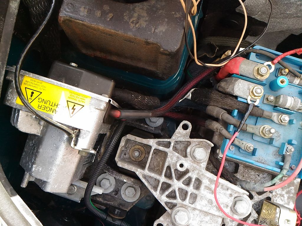

Ну и по сравнению с моей в неё оказался, как я думаю, электрический фильтр быстрой зарядки. Я был немного в изумлении: получается для них реально существовали станции быстрой зарядки.
Коментарій до файлу: Кассета без лопнувшего аккумулятора
IMG-894e44002a739e1581c61680384db16b-V.jpg [ 123.69 КБ | Переглядів: 7898 ]
Коментарій до файлу: 6-вольтовая ячейка
IMG-bad50ac614c3a490773a4f9bb6fe496f-V.jpg [ 73.78 КБ | Переглядів: 7898 ]
Коментарій до файлу: Слева с жёлтой наклейкой - узел которого у меня нет. Видимо фильтр быстрой зарядки. Хотя через него идут провода и к печке.
P_20170915_091203.jpg [ 968.35 КБ | Переглядів: 7898 ]
