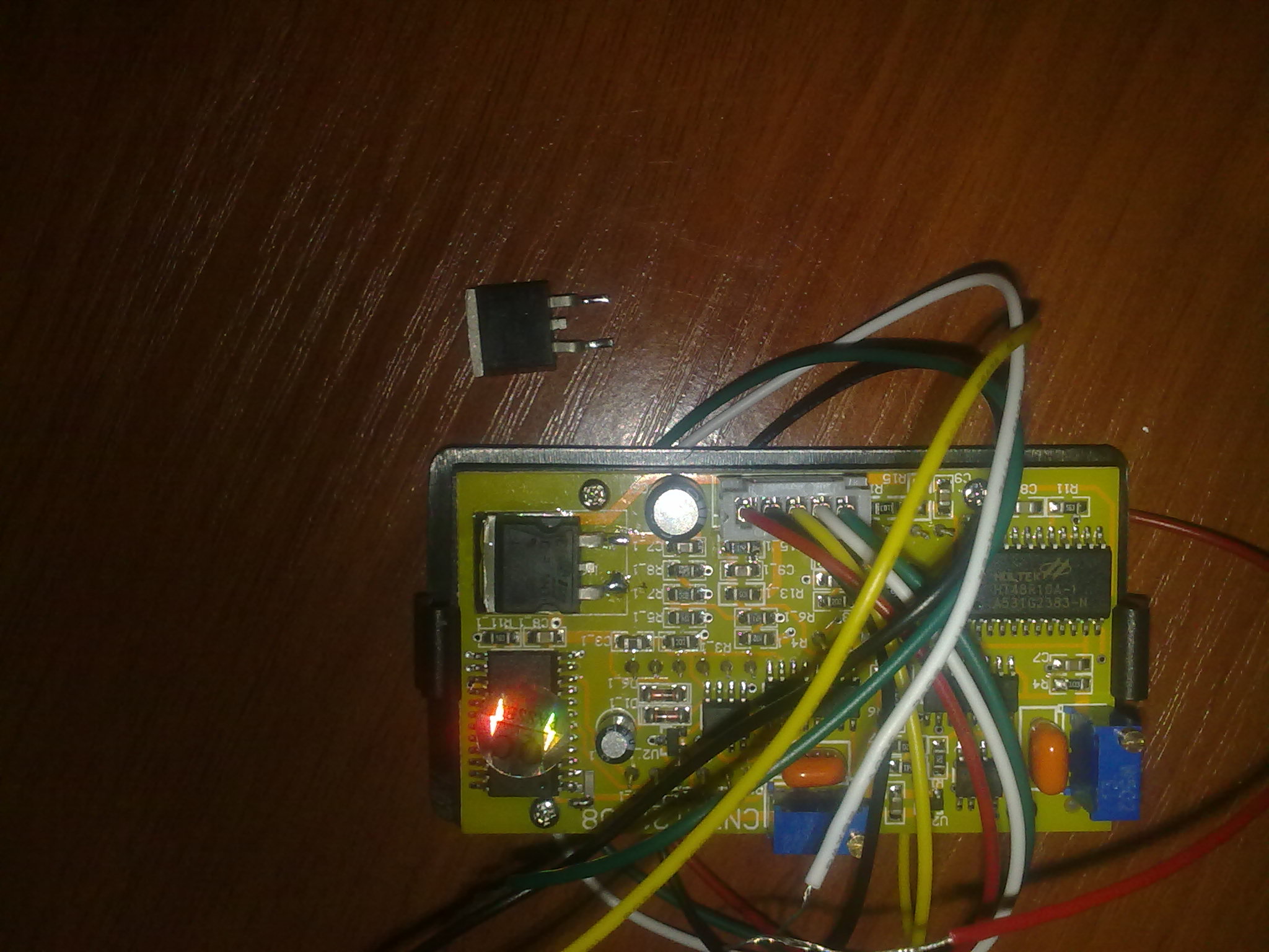

Ну и первые ремонты авто (умер вольтметр/амперметр)
- протестил: умер регулятор напряжения L7805
... всё попал SOLOD на деньги ... 10 грн деталька и 7 грн дорога туда/назад :)
Заодно хочу извиниться перед Вячеслав М. Зарядка заработала, но уходит в защиту ... моего опыта ( почти нулевого в починке зарядок) не хватает. Отдам на ближайшей встрече.
