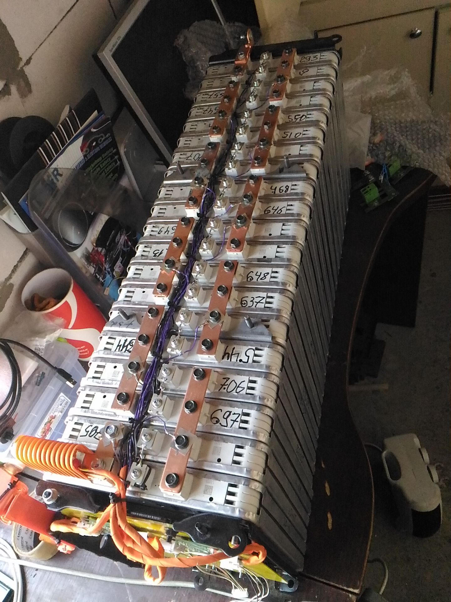

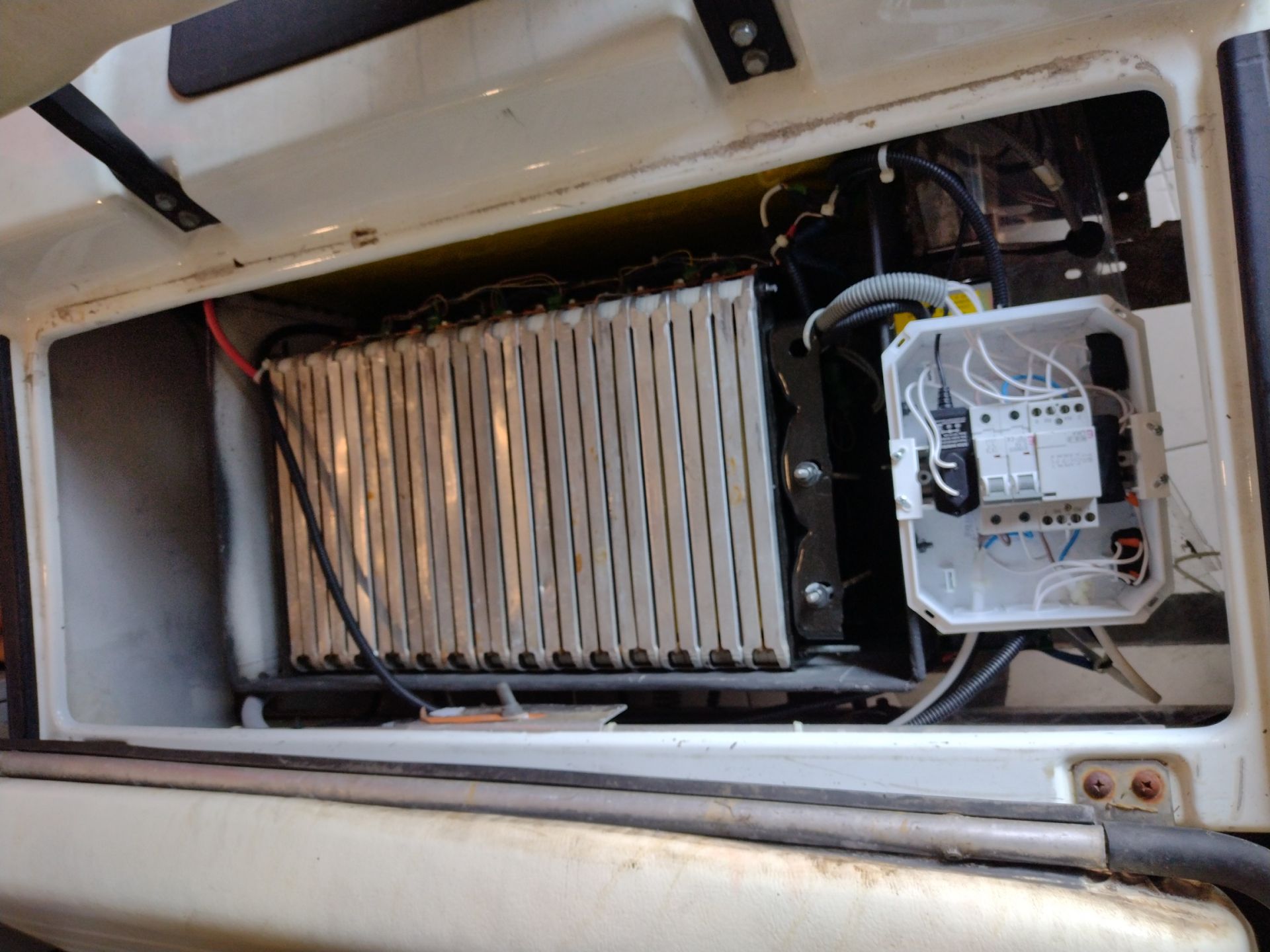

Собрал 20 консервов с БМС Геннадия
P_20210304_115110.jpg [ 405.96 КБ | Переглядів: 8289 ]

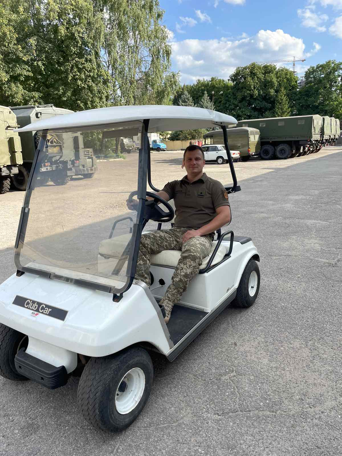

Поставили на гольфкар. Отлично работает! Спасибо Электрокарс.клуб за собранные средства на батарею.
Коментарій до файлу: На лобовом стекле гольфкара теперь гордо красуется эмблема клуба. Мы молодцы!

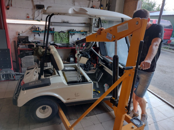

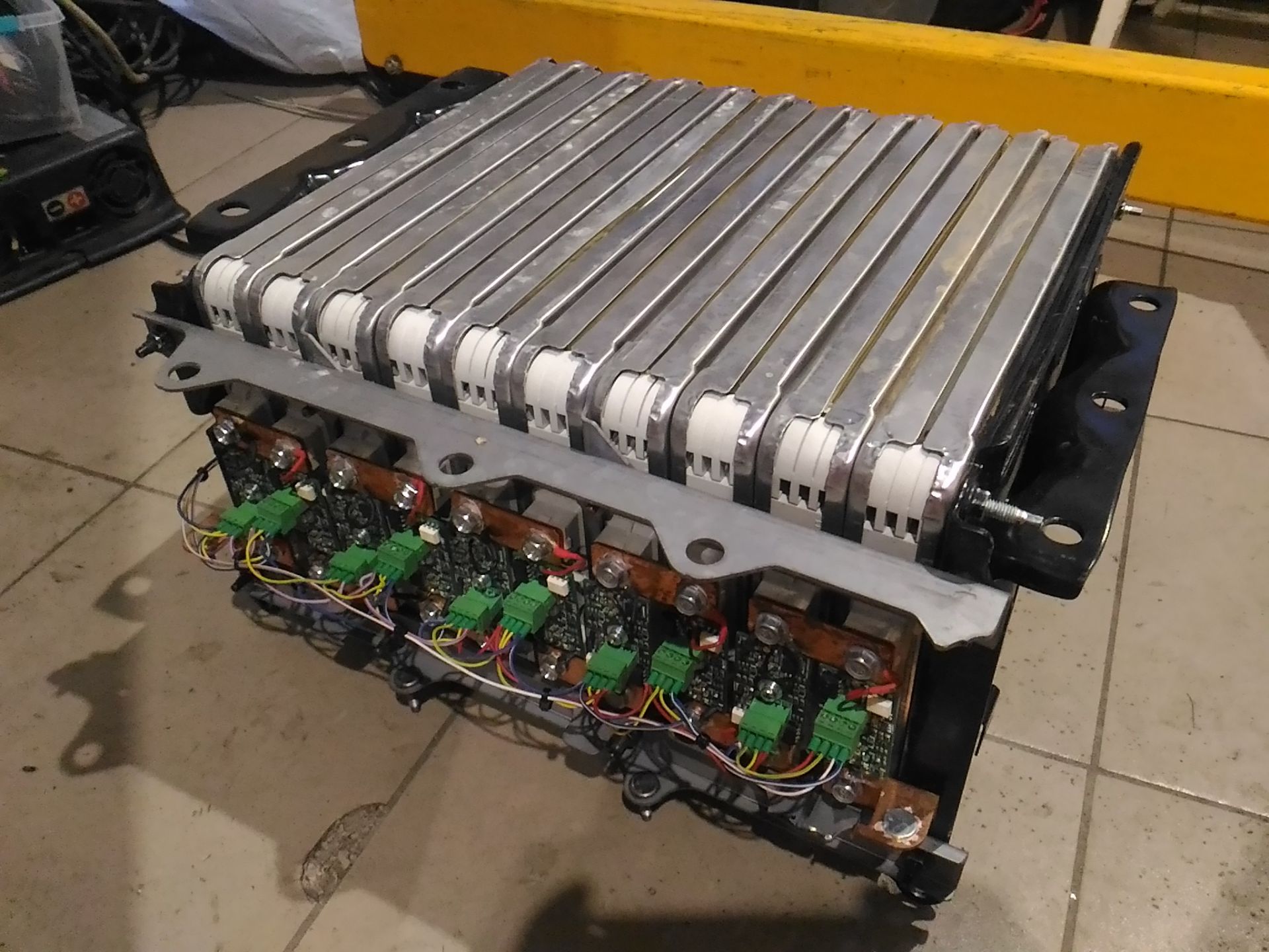

Старую батарею, ячейки для которой дал Маршал и с БМС Романтика я снял.
P_20210430_115103.jpg [ 324.86 КБ | Переглядів: 8289 ]

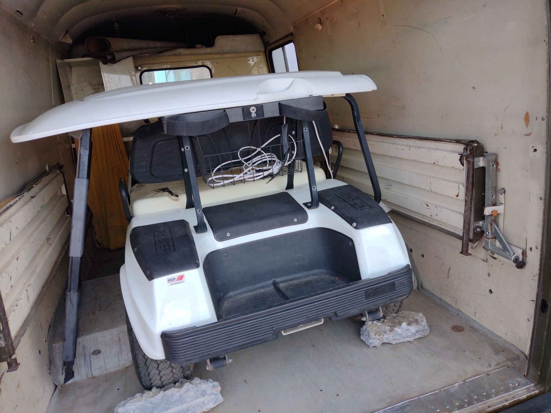

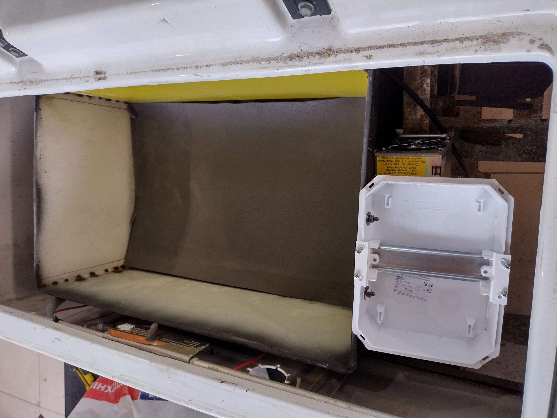

Чтобы поставить во второй маленький гольфкар для грузовых работ. Всякие навесные держатели для клюшек военные уберут и приварят нормальный кузов, чтоб таскать по госпиталю постельное, медикаменты и прочие увесистые вещи.
P_20210429_130719.jpg [ 370.35 КБ | Переглядів: 8289 ]

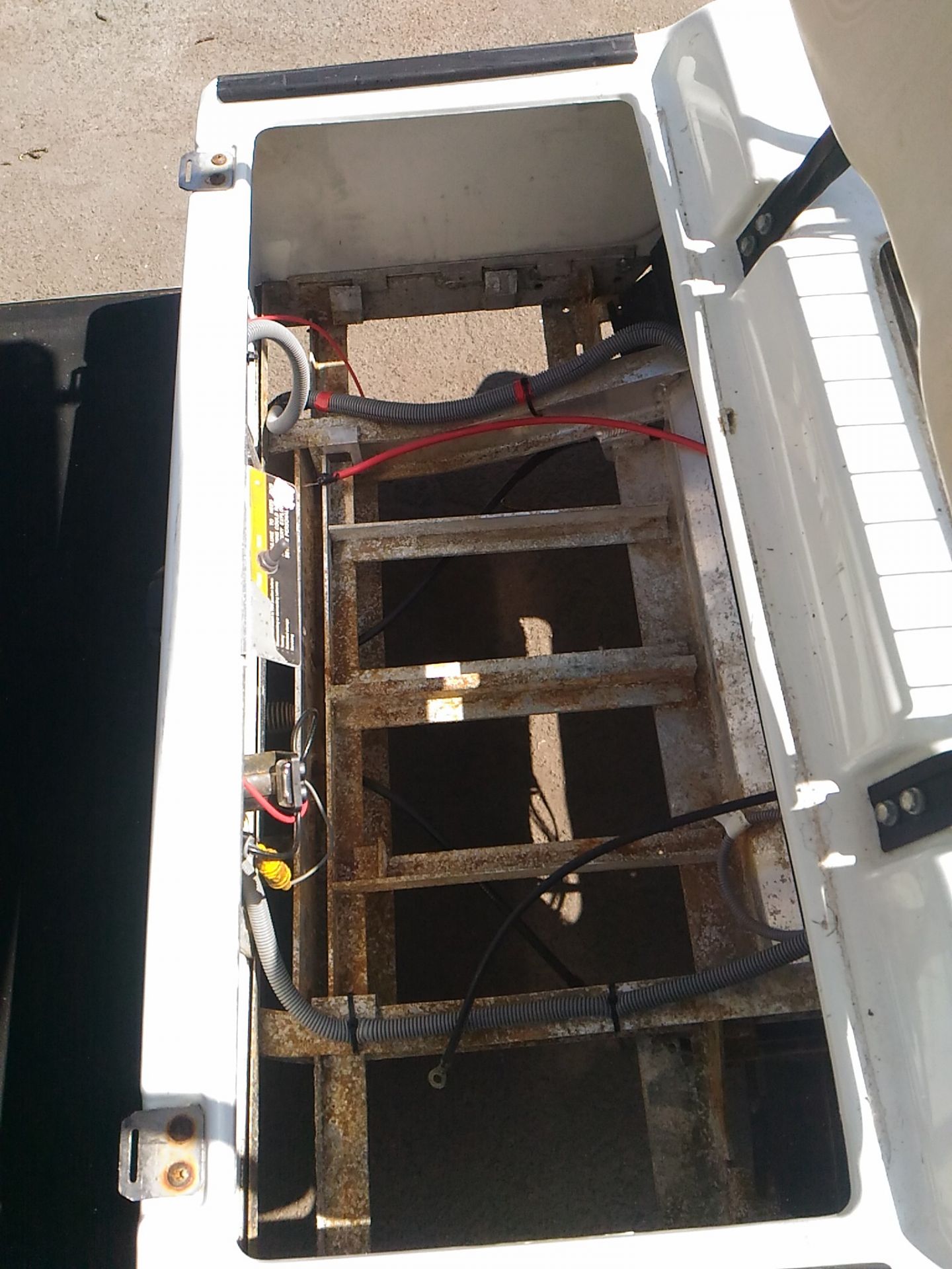

Но этот маленький гольфкар на 48 вольт. Нужно 14 ячеек. А у нас 10 консервов. Очень хотелось бы не убрать 3 консервы, а добавить 4. Может кто может подарить госпиталю 4 консервы из под Лифа?
Коментарій до файлу: Здесь стояло 4 12-вольтовых аккумулятора. Сейчас военные уже сварили корпус под консервы.
P_20210429_130333.jpg [ 296.66 КБ | Переглядів: 8289 ]

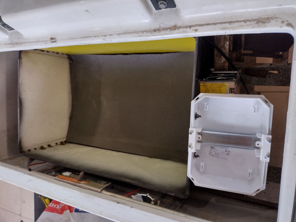

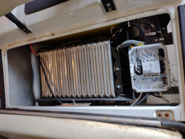

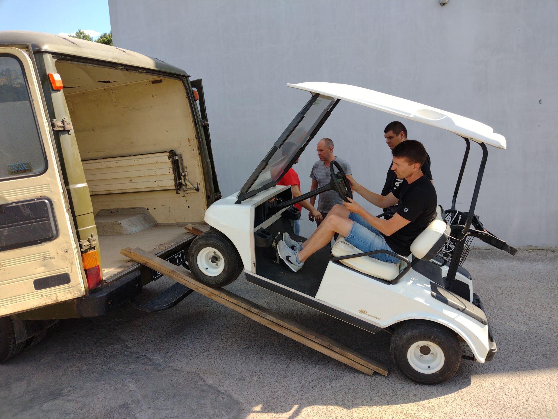

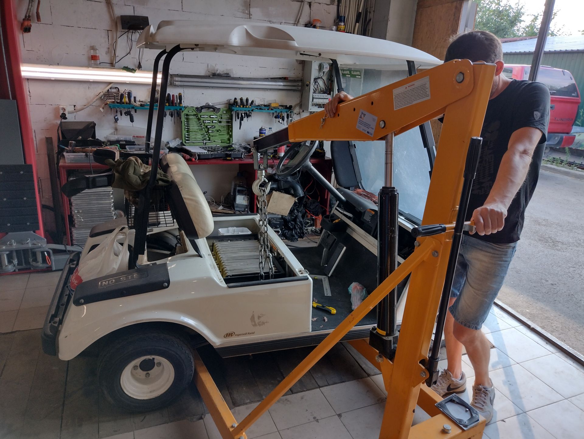

Вчера маленький гольфкар поехал своим ходом к военным!
Те 10 консервов по 40-45 Ач выменяли на 14 консервов по 35 Ач. Итого получилось 70Ач по две консервы в параллели. Поставили БМС Романтика, которая освободилась из под большого гольфкара. К ней выкупили экранчик, от которого у военных вообще был восторг. Добавили одну Дельту. Отключение Дельты происходит силовым контактором. Отключение гольфкара в конце разрядки просто разрыванием ключа зажигания.
И да, пришлось генерировать 12 вольт с помощью PKF от -=TRO=-, т.к. на борту штатно вообще не предполагалось 12 вольт.
