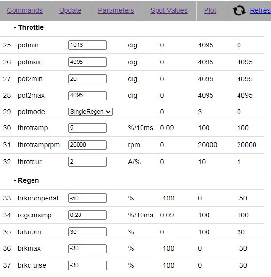

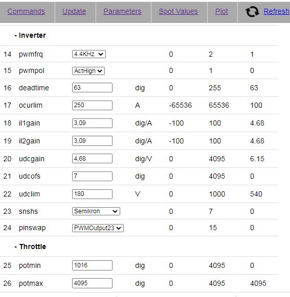

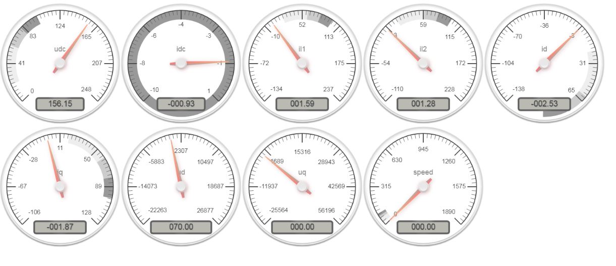

Почему двигатель так странно себя ведет? :?
что я сделала неправильно? :?
вроде бы все сделал по инструкции йоханнеса и дэмиена
люди добрые прошу вас помогите :? :hilfe: :hilfe: {Inet}
https://youtu.be/NgNDvcQMUyg
https://youtu.be/kwhsd1SXPIQ
IP.JPG [ 84.82 КБ | Переглядів: 15010 ]
PM.JPG [ 58.5 КБ | Переглядів: 15010 ]
PI.JPG [ 58.24 КБ | Переглядів: 15010 ]
PT.JPG [ 59.51 КБ | Переглядів: 15010 ]
PR.JPG [ 57.61 КБ | Переглядів: 15010 ]
PD.JPG [ 57.32 КБ | Переглядів: 15010 ]
Переделка MIK-2103 в электромобиль (Батуми, от MIKMUR)

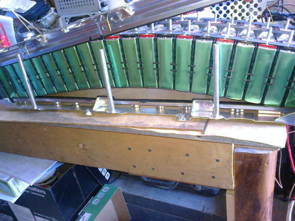

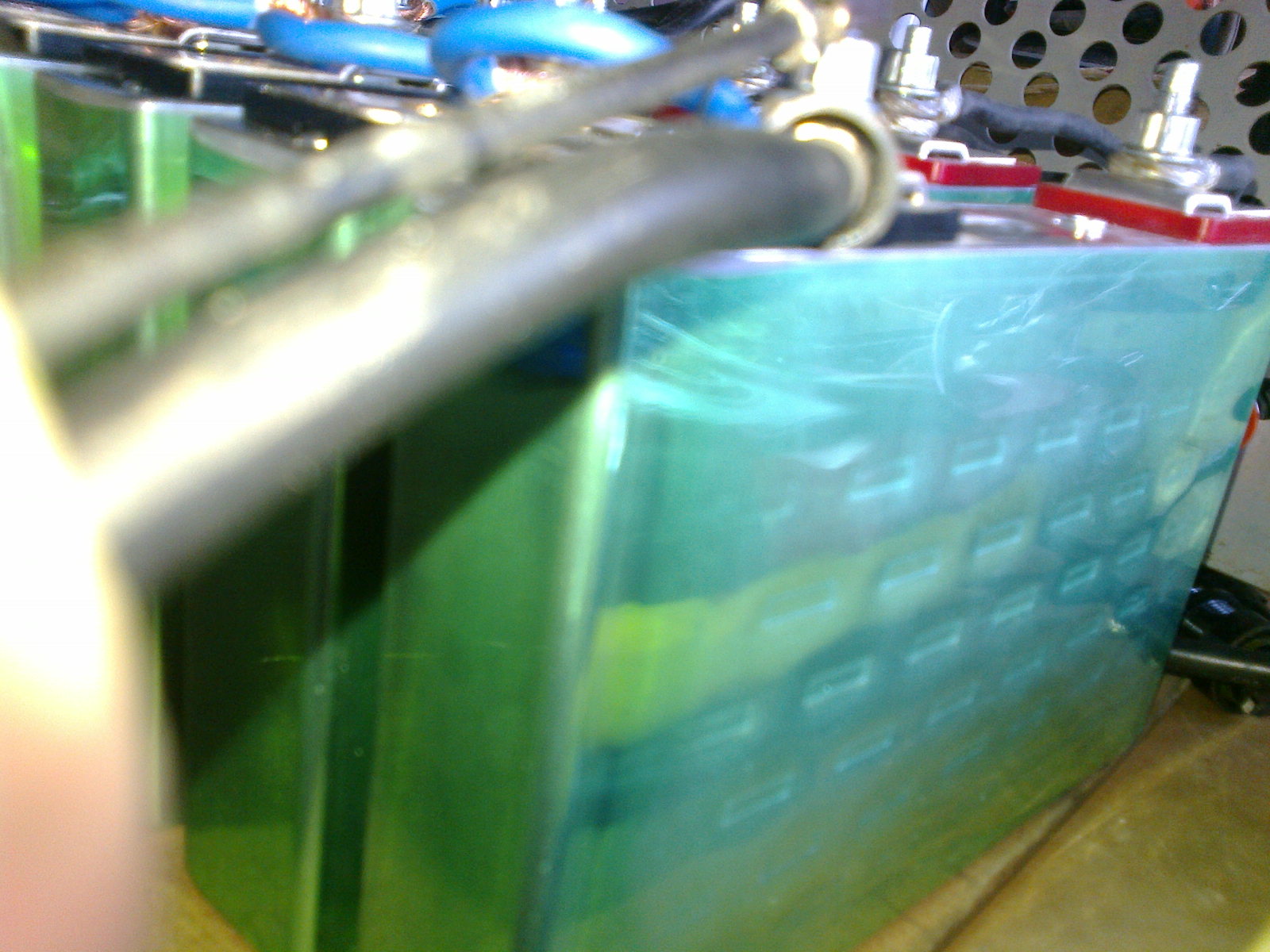

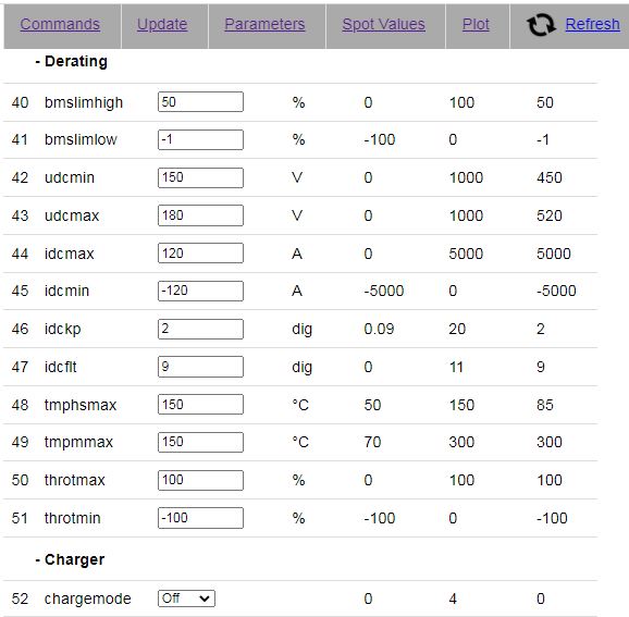

обновление
напряжение поднял до 270 вольт
переснял видео заново
https://www.youtube.com/watch?v=J3lXKm8RJAc

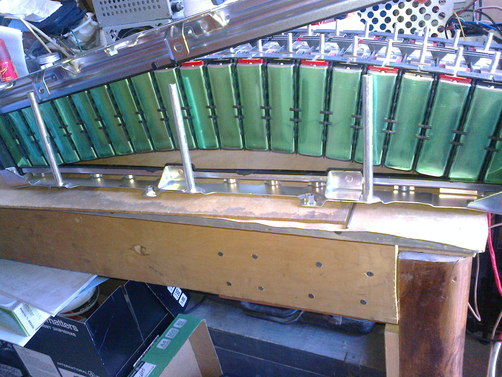

дутые акуми каким способом их восстановить?
20210710-0011.jpeg [ 492.72 КБ | Переглядів: 14898 ]
20210704-0003.jpeg [ 296.21 КБ | Переглядів: 14898 ]

mikmur писав(ла):
обновление
Никаким, это раздувается "обмазка" електродов, давления там нет :(

mikmur писав(ла):
Не знаю как с этим у призматиков (хотя внутри там такие же пакеты), но у меня пакеты LG уже вздувались несколько раз (разряжались ниже допустимого маленькими токами, но не в ноль). Было мнение, что их нужно деликатно поциклировать небольшими токами, так вот последний раз у меня уже не было на это настроения, я просто все зарядил до 3,8-4 В и оставил так лежать...недели через 3-4 ужались до нормы. :)
