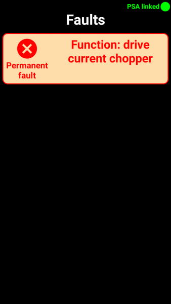

может кто посоветует где купить лексию для диагностики citroen saxo electrigue
у меня почти все работает только загоряется лампочка [висока напруга и диод]
при нажатии на газ мотор не крутится
 Заголовок повідомлення: Re: Мой Citroen Saxo Electrique
#61822Повідомлення 05 лип 2018, 13:25
Звідки: Великі мости
Дякував (ла) 1 Подякували 0
Мій електротранспорт: citroen saxo
сделал диагностику citroen saxo electric видало ошибку: виходной прериватель тока:
что ето означает может кто может помочь.
Screenshot_2018-07-05-12-38-38-507_steens.checkelec.png [ 22.19 КБ | Переглядів: 11188 ]
