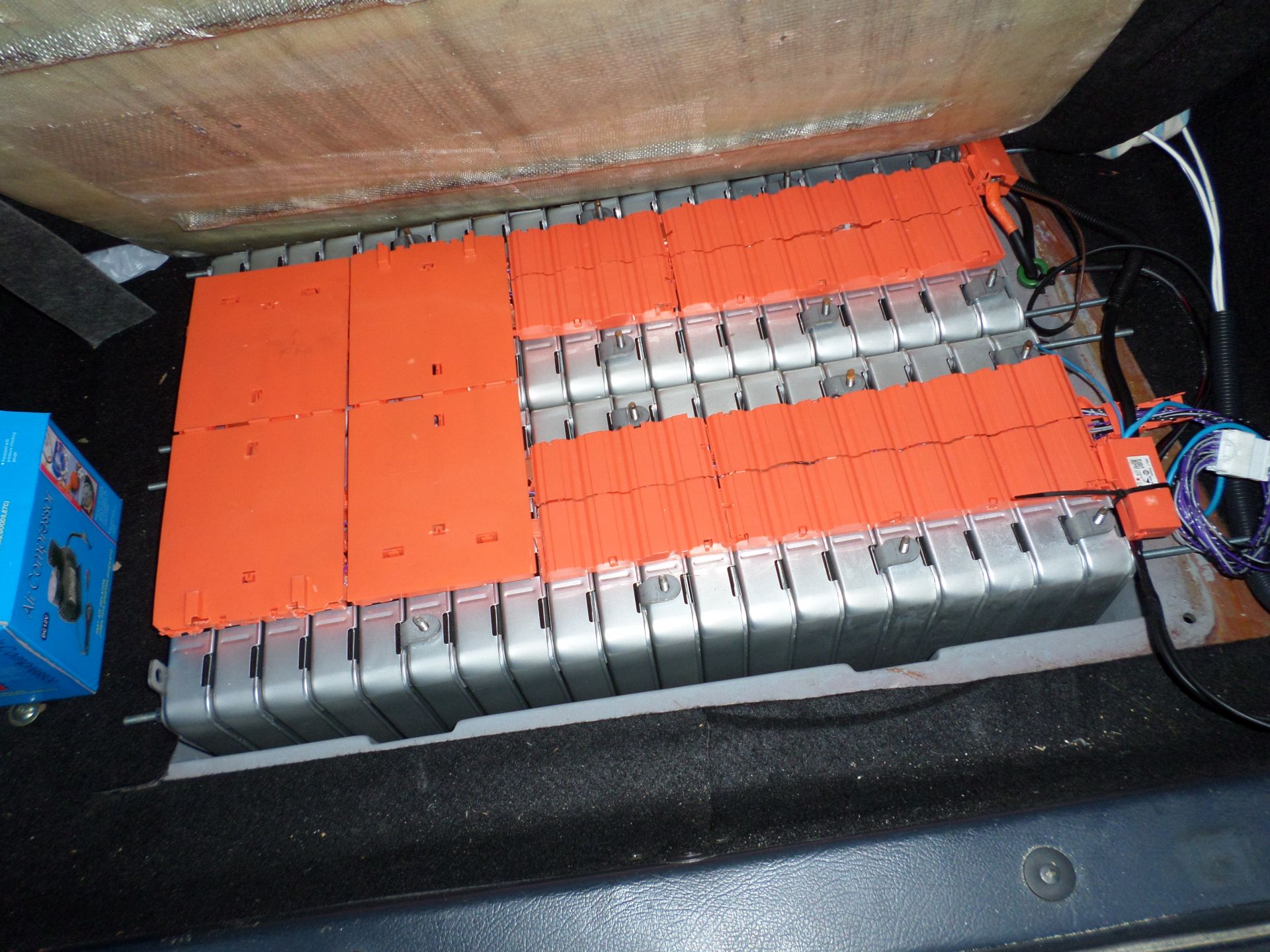

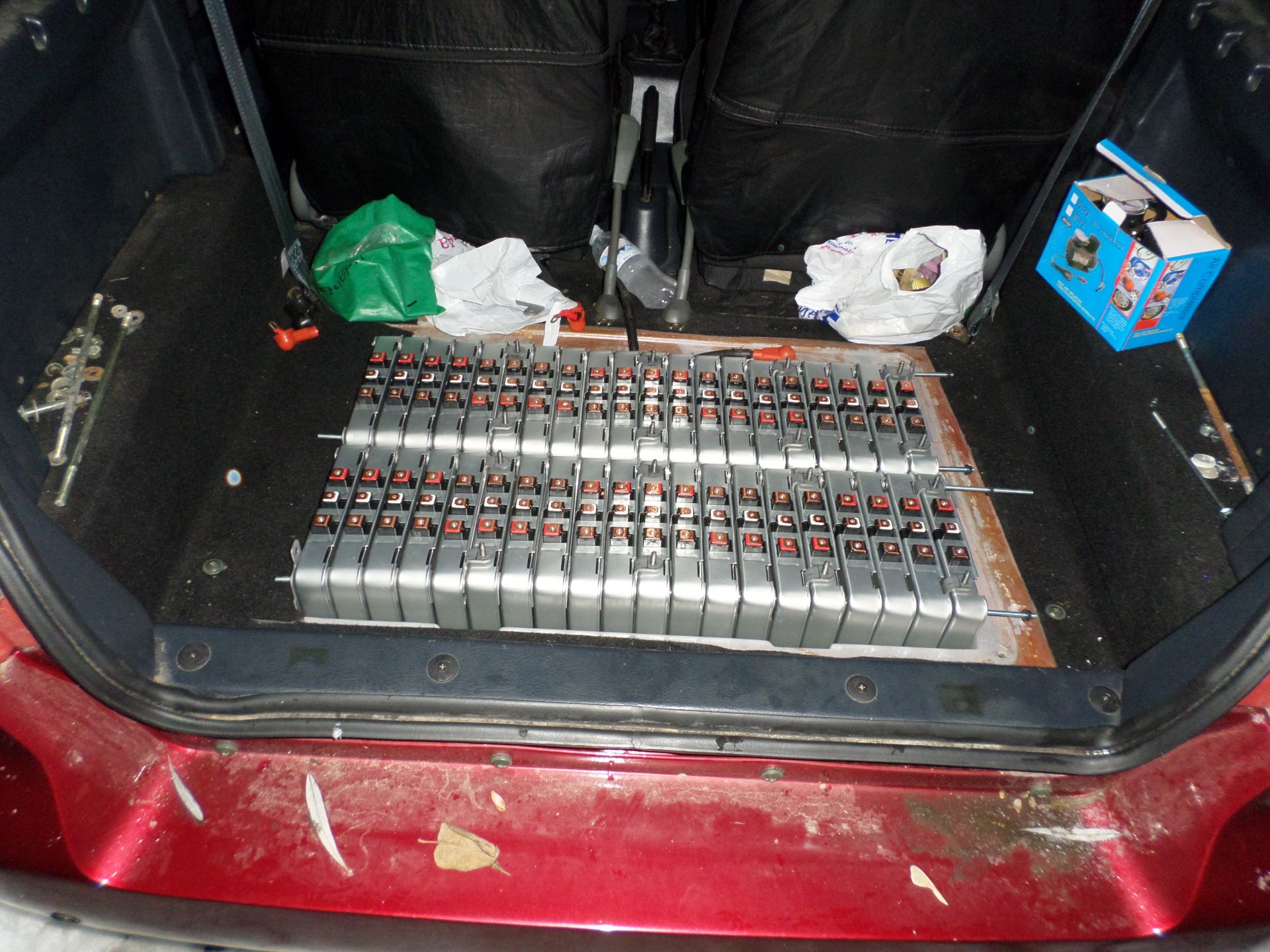

В штатный отсек тесно, но помещается 40 консерв от nissan leaf. После стягивания их шпилькой чувствуют себя более-менее. По высоте торчат примерно на 5 см выше отсека. Разместить можно по-разному, лёжа, боком, в три стопки и др. Но такое расположение максимально удобно тем, что получается всего два ряда и контакты торчат вверх соотв. удобно к ним подключаться, обслуживать.
Соединены по 4 консервы в параллель, получается что-то вроде 20s8p если смотреть по пакетам. В конечном варианте очень удобно использовать лифовские пластиковые крышечки. Получается достаточно красиво и безопасно.

Если бы консервы были бы 100% остаточной ёмкости то на таком комплекте Ева-2 будет проходить 250км железобетонно!
Может часть под капот? У ней перёд очень лёгкий, как для того бешенного контроллера на старте.

Перед действительно проблема - желательно утяжелить. Думал либо ещё аккумов доставить, либо генератор поставить, он около 40кг. На данный момент со двора выехать проблематично, всё заледенело, может застрять.
На счёт пробега - какое потребление у белой Евы на Био авто? Валера говорит у него на синей 80вт*ч/км. У меня пока никак такого не получается, либо если ехать 30км*ч, либо если более-менее держишься в потоке выходит около 150-175 Вт*ч/км. И в таком случае даже при новой батарее пробег 250 км будет скорее не железобетонный, а фантастический))
