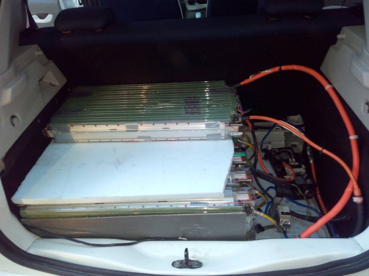

Все как обычно,все то же самое. Тесла модули распилены под 12S, временно установлены в багажник для изучения корректности работы БМС и прочих показателей приборной панели.
Продолжение следует.

Как будто Рено специально сделали длину багажника под 7 тесла модулей, а не под 8 )

один модуль провтыкали,а вот инженеры Ситроен все предусмотрели и в Саксу как раз 6 модулей становятся аналогичным образом.

Только в саксе сиденья задние не откидываются/не защелкиваются до конца из-за 6ти модулей в багажнике(((((
Вопрос: если в ЗОЕ помещаются 8 модулей вместо родной ВВБ, то как обстоят дела с лифом? В родное которыто по моим прикидкам только 7 моделей влезает, или возможно все таки все 8 модулей запихнуть?

А в чём выиграш от 7-8 модулей тесла в лифе?

7-не катит,8 модулей-42.5 кВт\ч при тех же 200 кг массы батареи.

В нашей саксе все прекрасно откидывается\защелкивается,разве что полочка полностью не ложится.
Родное корыто от Зои я видел один раз в жизни и то случайно,все пойдет в укороченное корыто от лифа.Будет установлено-все покажем,ничего не скроем.

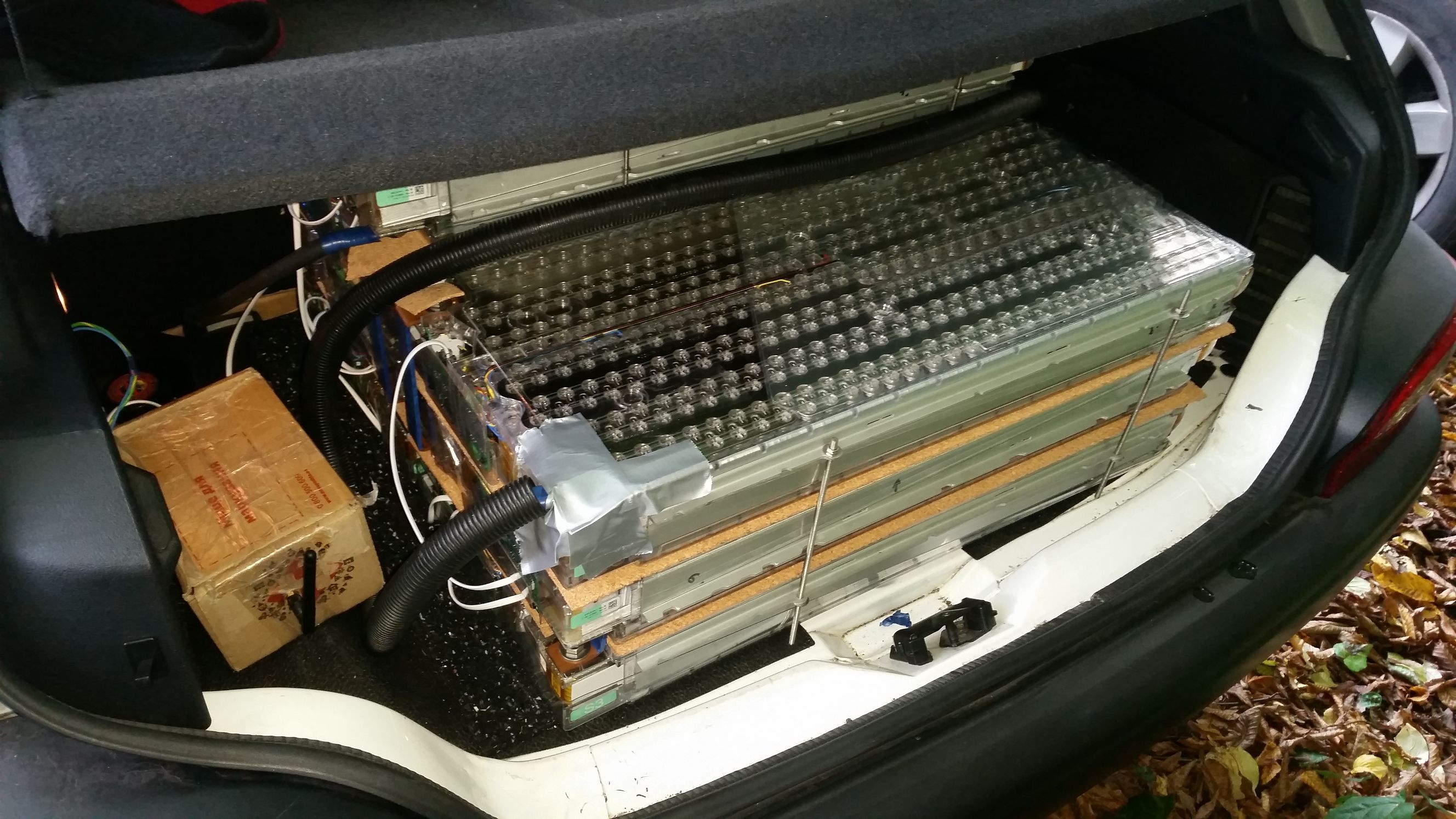

Может вы модули все на ребро ставили? Тогда да, только полочка не закрывается. Я ставил две стопки по 3 и 4 модуля друг на друге и около 5 см не хватало что бы закрыть сиденья...
абсолютно верно,все на ребро

А 7ой модуль ребром влез бы?

нет,впритык всё

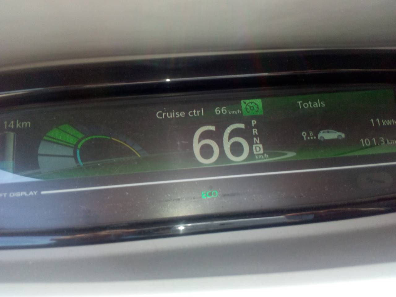

А тем временем Геннадий едет из Киева в Одессу на той самой Зое с тесла модулями,планируется изучить корректность работы БМС,прописанную Геннадием балансировку ячеек,реальный запас хода,расход электроэнергии в разных режимах эксплуатации.

Какой получился пробег на Зое с модулями тесла?
