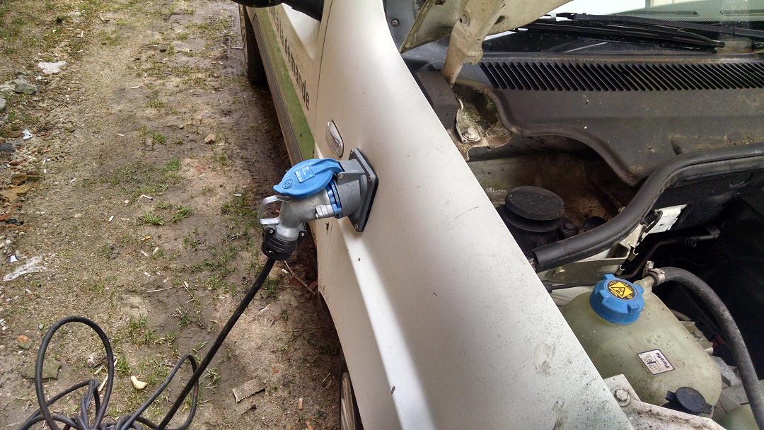

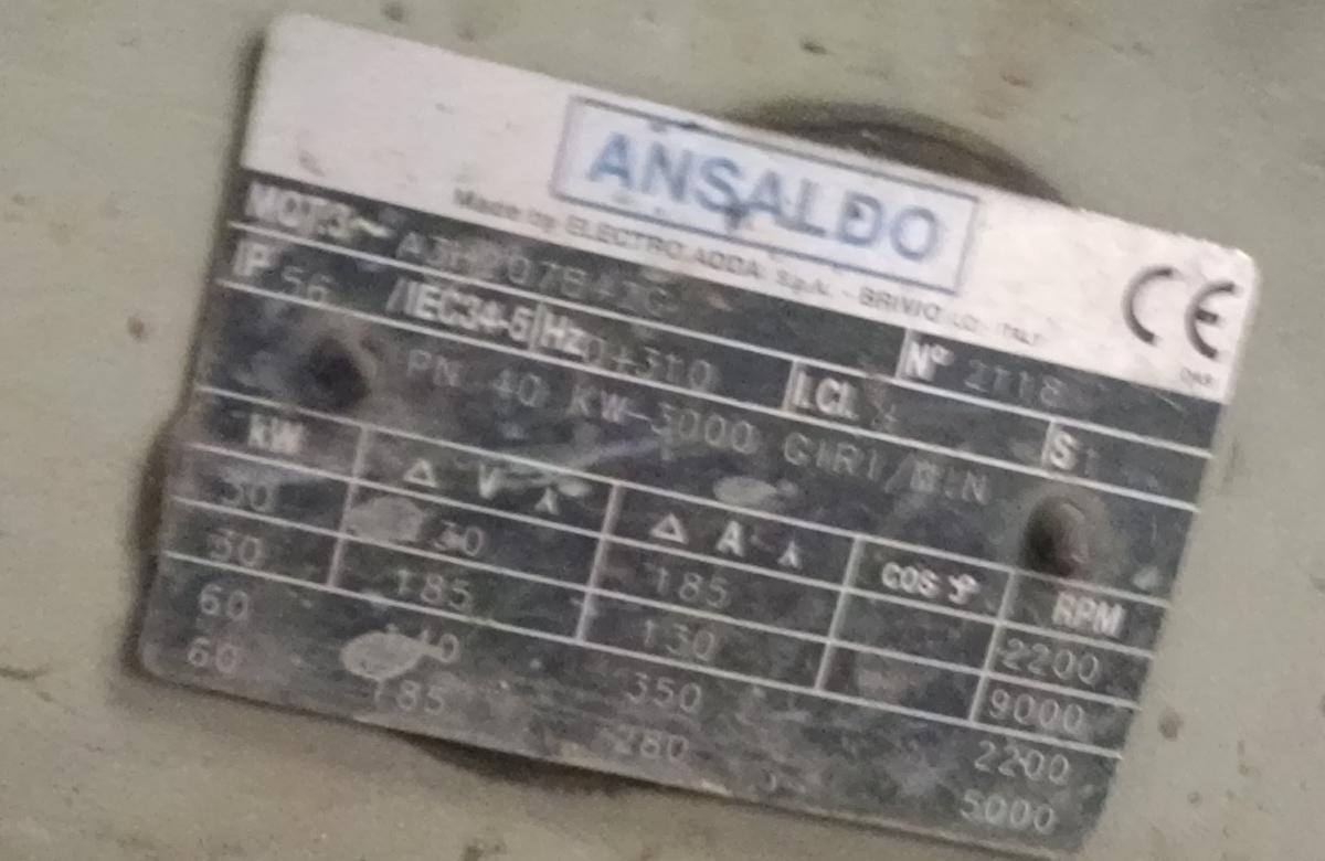

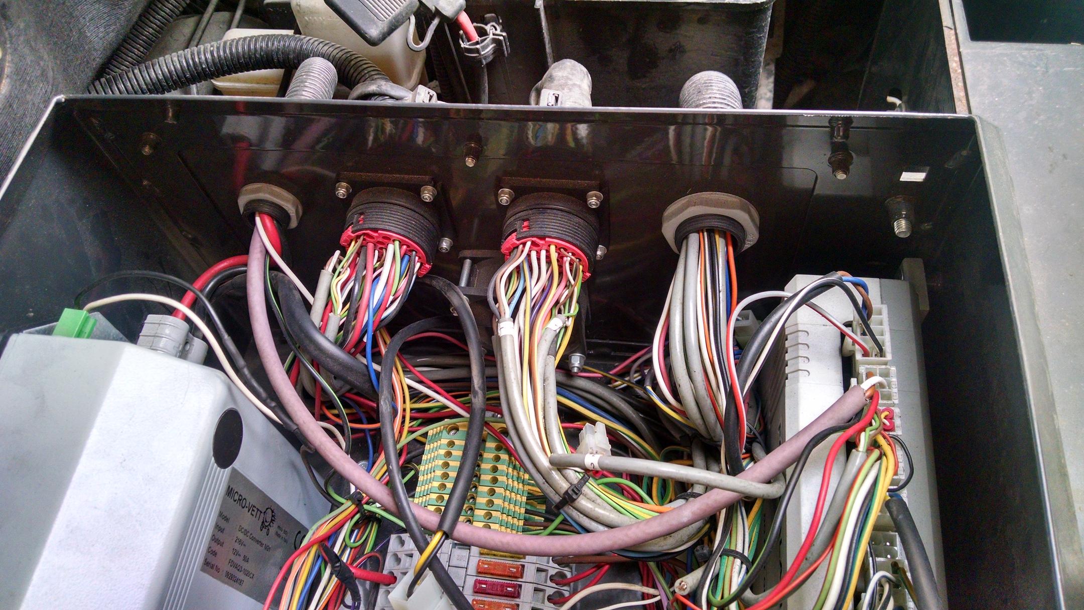

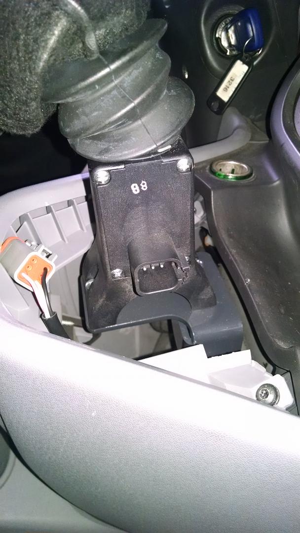

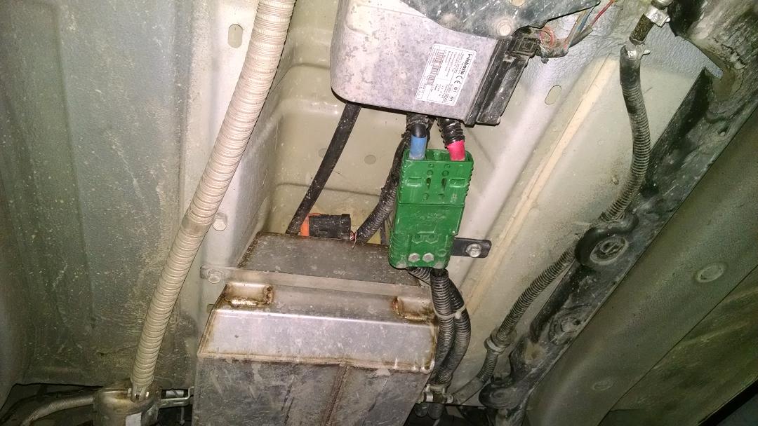

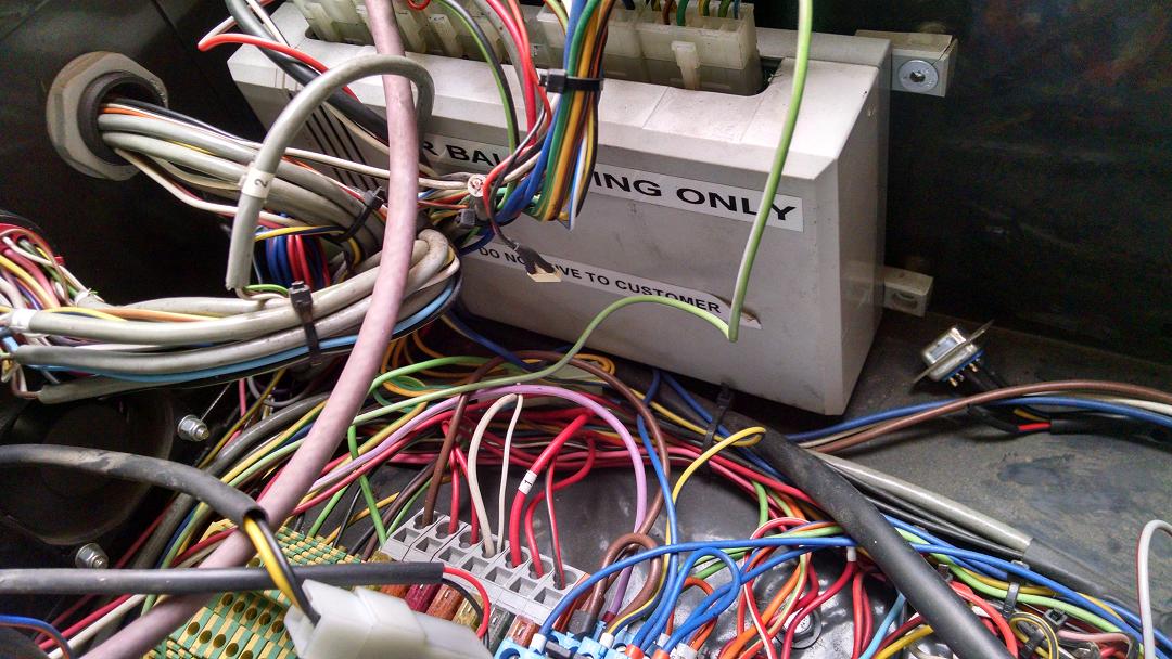

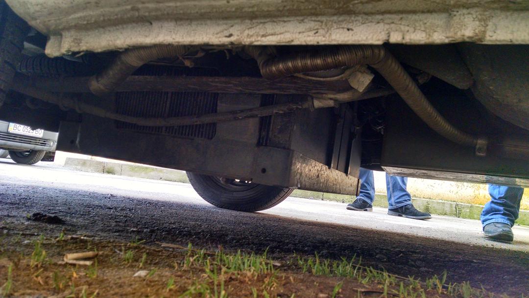

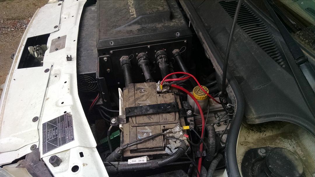

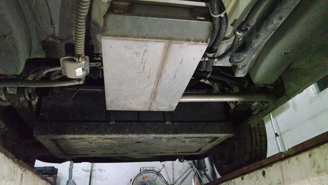

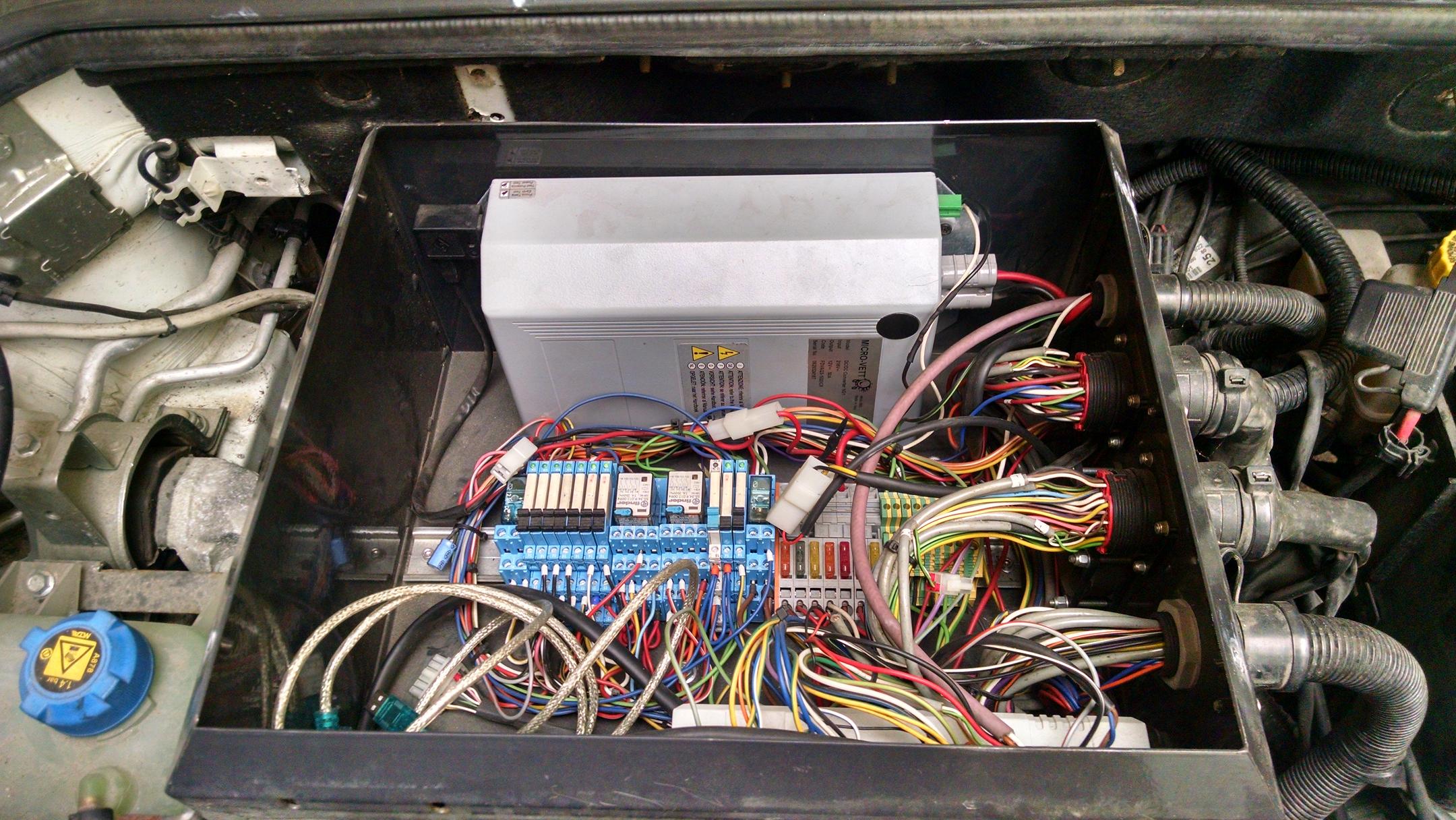

Пригнали таке авто в наш регіон, на ходу, по словах власника чуток підглючувало, тобто переставало їхати, після заміни 12-ти вольтової акб поїхало знов, але не довго. Притягнули на галстуку на діагностику. Шукаю будь-яку інформацію, буду дуже вдячний за допомогу та поради.

Как всегда, закрываем двери, вытягиваем зарядный шнур, проверяем напряжения 12 вольт и силовой и пробуем включить. Далее ищем отпавшие провода или разъёмы.

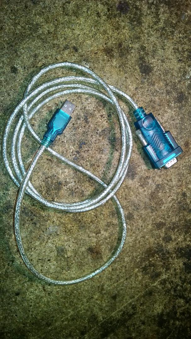

ДС-ДС працює при повороті ключа ON, також в самому аккумі спрацьовує контактор, з"являється напруга на силових проводах 218 вольт, насос на воду включається(охолоджуються двигун і контроллер), на педаль газа не реагує. Ще в ящику знайшов шнурочок до компа похоже від балансуючого блока, де взяти софт?

Проверьте сигнал от педали газа на контроллере.

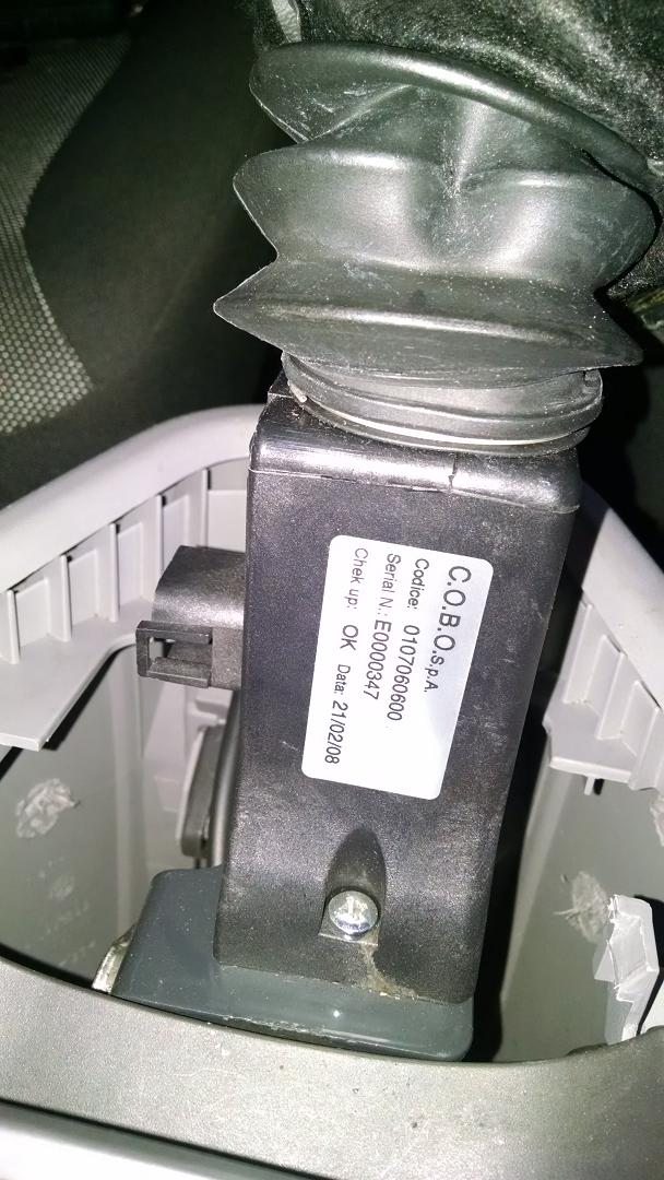

Не знаю конкретно по якій причині неїхало. Була перевірена педаль газа, та ручка включення передач, компресором продулись майже всі зєднання, під авто в деяких була вода.
Враження:
порівняно з моїм партнером авто на розгін тупіше, але до 100 км розігнав і їхало ще,на панелі приборів тахометр показав прибл 4000 обертів, педалька правда в пол. Рекуперації немає, можливо якось включається, не знаю. При невеликих обертах є характерний трамвайний звук, після 40км/ч пропадає. Хочеться все таки якось підключитись компом, втикаю шнур в юсб зявляється ком порт. Наступне авто не на ходу, чекаю, буде можливо більше часу розібратись, особливо дивують аккуми, ящик зовсім невеликий а заявлено 43кВт, може я щось не так рахую? Да і пробіг має бути набагато більшим, реально на цьому добло проїхали 150 км на одній зарядці.
Micro-Vett Fiat Doblò has three battery versions:[9]
1-Go Green, an 18 kWh Altairnano lithium-ion NanoSafe[/b] battery pack. The battery pack can be fully recharged in less than ten minutes using AeroVironment´s high voltage, 125 kW rated, rapid charging system.
2-a 43 kWh lead-acid battery pack, providing a range of 150 km (93 mi) in the urban duty cycle on a single charge; recharging takes 5–8 hours
3-60 x 200 AH 3.6V lithium modules; Battery life: 1000 cycles at 80% DOD / 2000 cycles at 70% DOD

Заявленные 43кВт это скорей лифер 3-60 x 200 AH 3.6V. Пробег в 150 км может говорить об изношенности батареи, возможно необходимо ей сделать ревизию и перебрать. Если шалит хоть одна ячейка, БМС может не позволить ехать.
