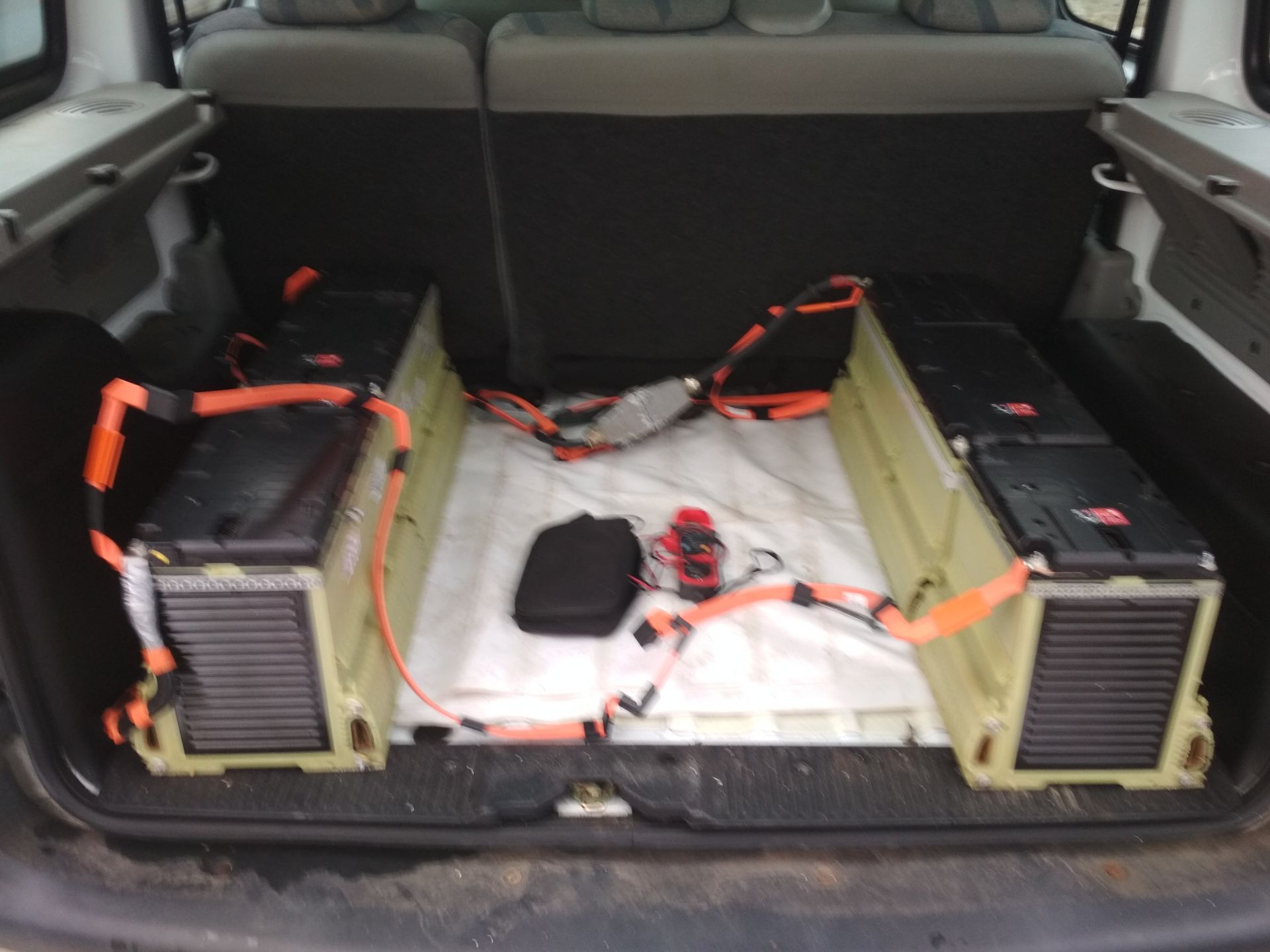

Вчера и сегодня - настоящий прорыв! Залили масло в редуктор, сняли машину с кирпичей ), вытянули силовые провода в багажник, подключили две параллели по 7 кВтч - всего 14 кВтч. Наконец машина на ходу, немного покатались с детьми (без номеров - тихо и недалеко)). Теперь главная задача - поставить на учёт.
На фото: две сборки из модулей от Вольта. Каждая по 42s. На ячейке - 3.84, всего ~ 160в. Вот думаю, если поставить ещё три - будет 35 кВтч, так хорошо станут, что с ящиками не захочется возиться. )
Первое впечатление - по приёмистости не намного лучше Пежо, но жизнь покажет.
