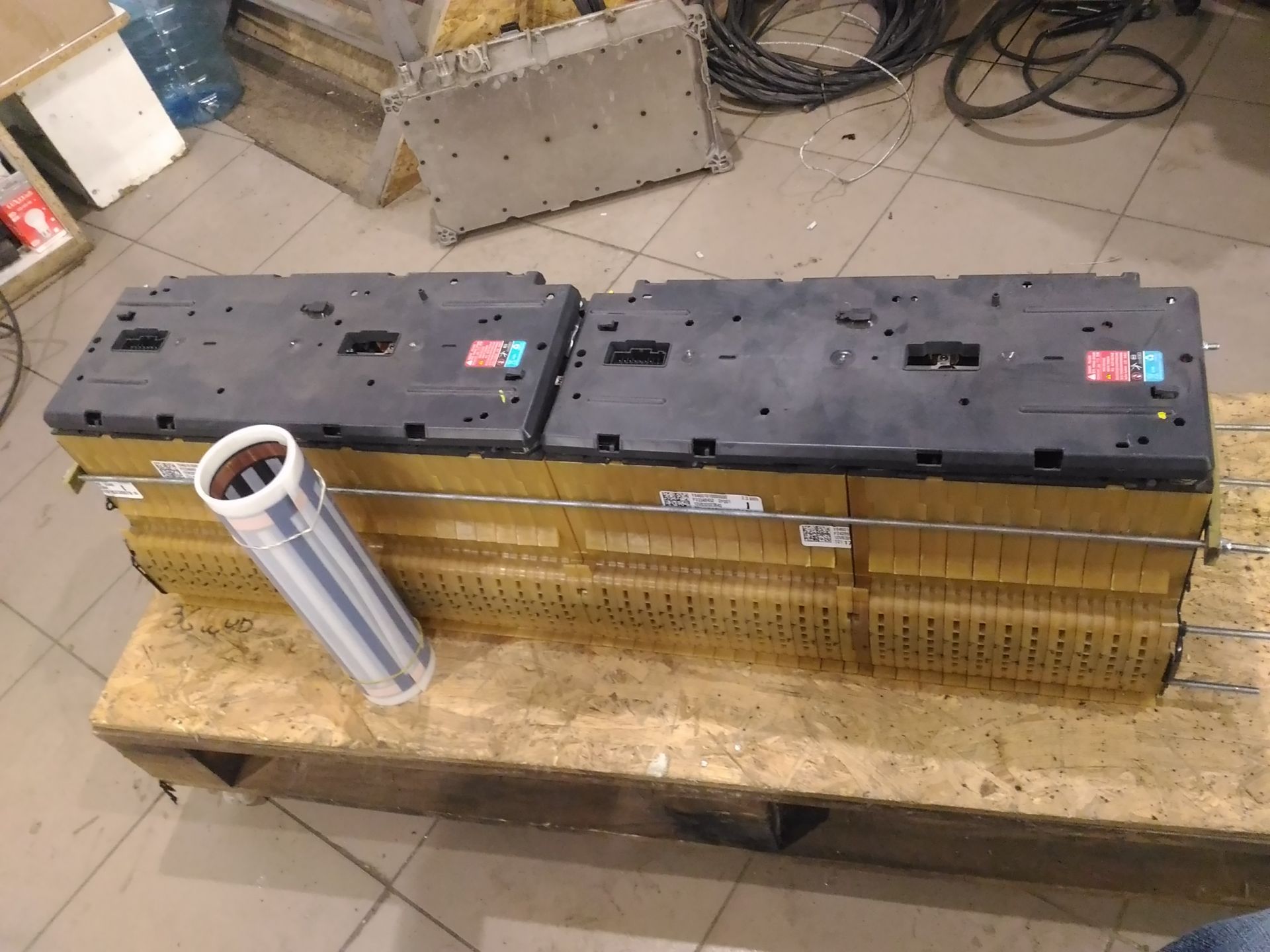

Приехало в Украину ещё 2 таких электромобиля. Один лишь без аккумуляторов, а второй совсем разукомплектованный. Собираюсь поставить в первый аккумуляторы из под Chevrolet Volt 2 и мощную зарядку.
Первая же задача - оказалось, что если в первой генерации модули были по 6 и 12 ячеек, то во второй генерации они по 12 (4шт) и по 16 (3 шт) ячеек. Буду ставить из двух комплектов 4 параллели по 12+12+16 ячеек. Это будет 4p40s с верхним напряжением 168В и номинальной ёмкостью 30,5 кВт*ч.
Батареи приехали разряженные до 3,5В и 3,55В. И очень ровненькие. Подзарядил их до 3,8В.
P_20191124_131547.jpg [ 388.8 КБ | Переглядів: 27794 ]

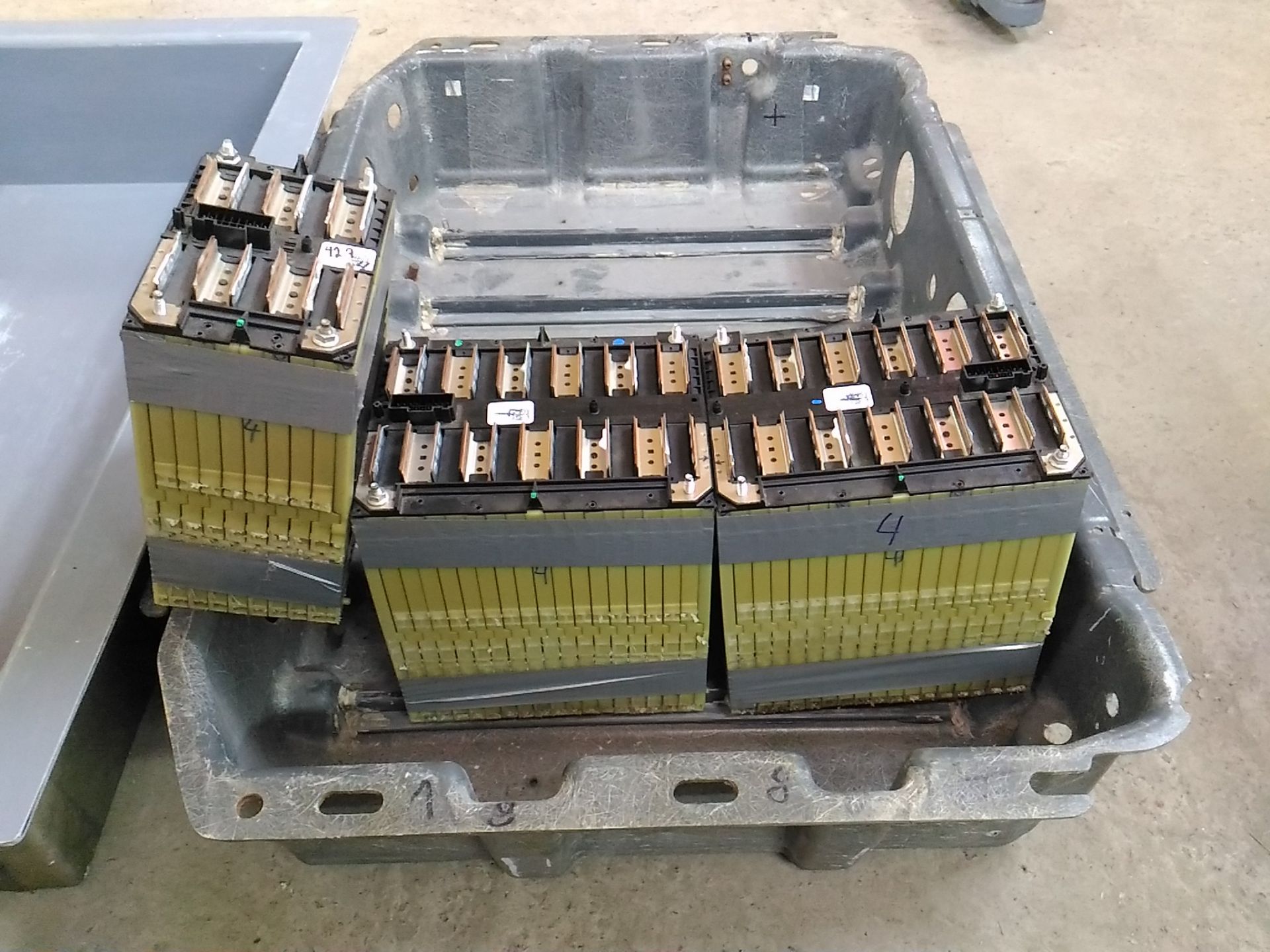

#94409Повідомлення 27 лист 2019, 10:32

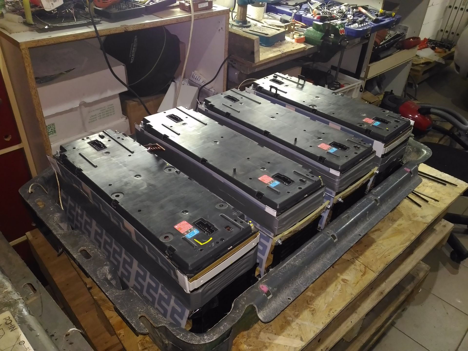

Смотрю я на фотку "запихания" 30 ячеек Вольт1 в штатный ящик и размышляю, что 28 ячеек Вольта2 могут и влезть штатный ящик. Опять всё впритык, но зато задний свес Кенги будет хорошим, как раз для грунтовок.
P_20190312_141939.jpg [ 351.82 КБ | Переглядів: 27694 ]

#94732Повідомлення 04 груд 2019, 05:17
Муки творчества: резать и заклеивать штатный ящик или заказать новый и возиться с его подгонкой в машину....
Задача стоит ездить по грунтовке и очень не хочется увеличивать размеры заднего ящика. На моей клиренс то не изменился, но задний свес увеличился значительно.
Коментарій до файлу: 28 ячеек может быть станут
P_20191203_144818.jpg [ 259.65 КБ | Переглядів: 27504 ]

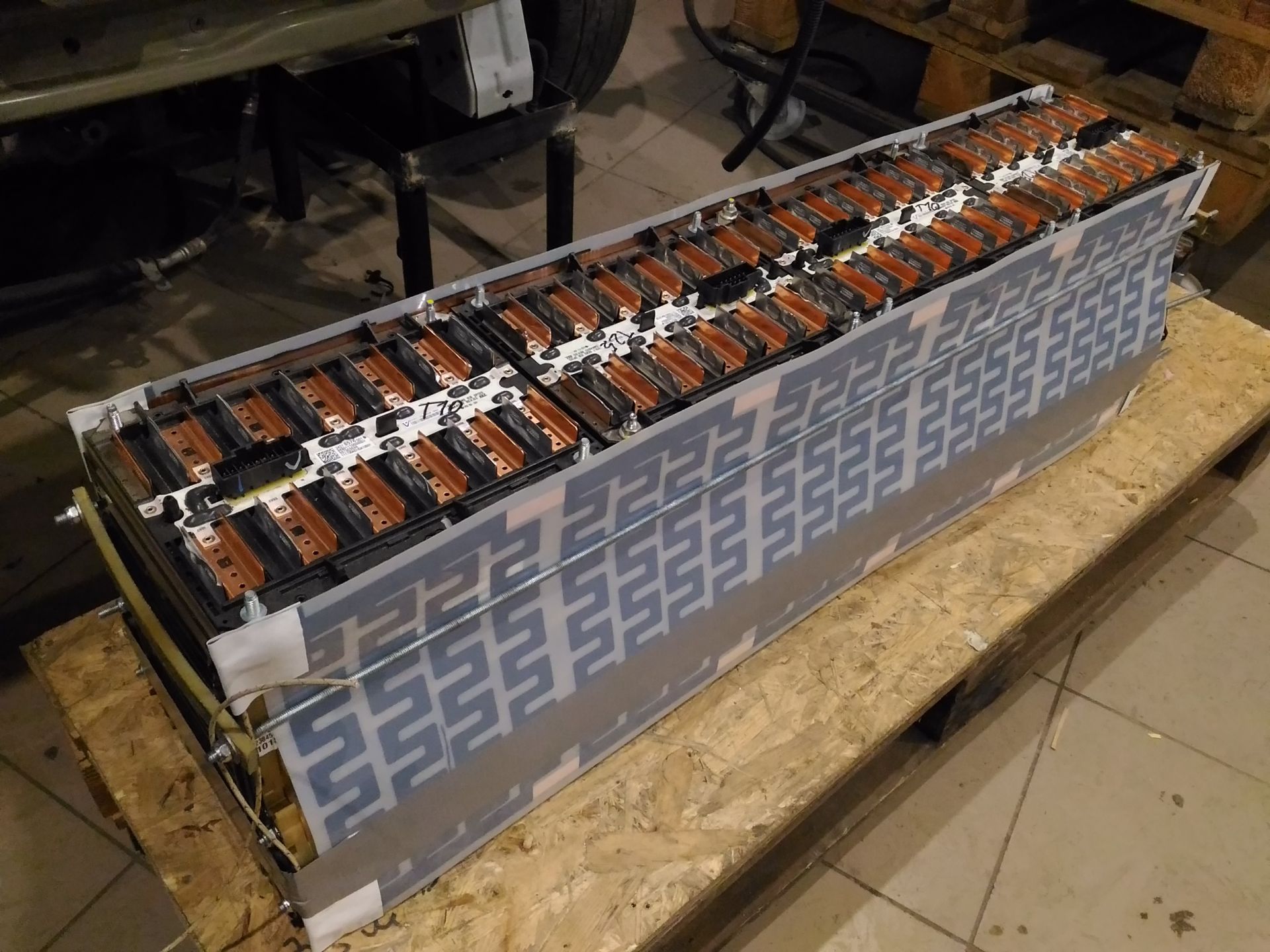

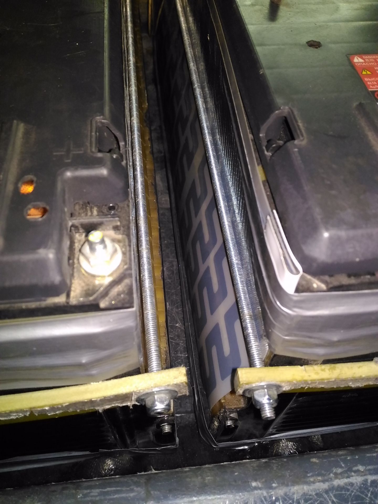

Собрали сборку в малый ящик. Влазят отлично.
А вот в большой ящик пришлось 2 модуля из 4х чуть-чуть срезать уши охлаждение сабельной пилой.
Купил инфракрасные плёнки, шириной равной высоте батарей.

Спасибо TheMarshall за то что показал места для установки датчиков температуры. Но я ими не очень доволен, так как они в торце. А на малом ящике сборка как раз в торец.
ИК-плёнка шириной 30см не влазит. Перезаказал на 26см.
P_20191223_103108.jpg [ 275.88 КБ | Переглядів: 27150 ]

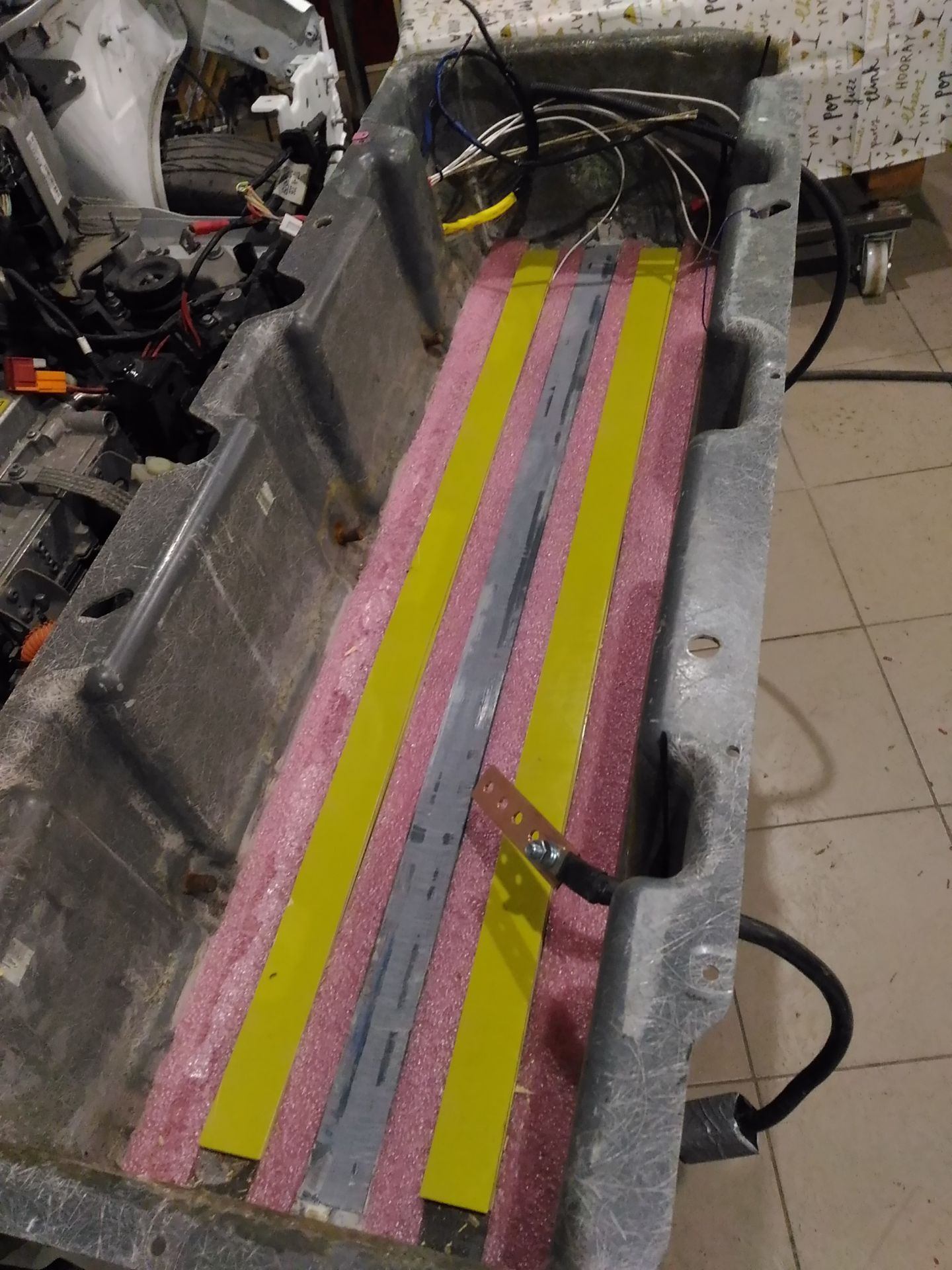

#96099Повідомлення 31 груд 2019, 13:03
26см тоже немного вылазит. Ну ничего, подправим плёнке края ножницами. Благо, там хорошие поля. Контакты и бутиловую изоленту применяю специальную для ИК-плёнок, помятую проблемы с обогревом в Еве-3.
На дно приклеили подставки и чуть утеплили. Малый ящик уже загружен, но не подключен.

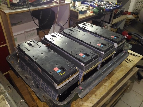

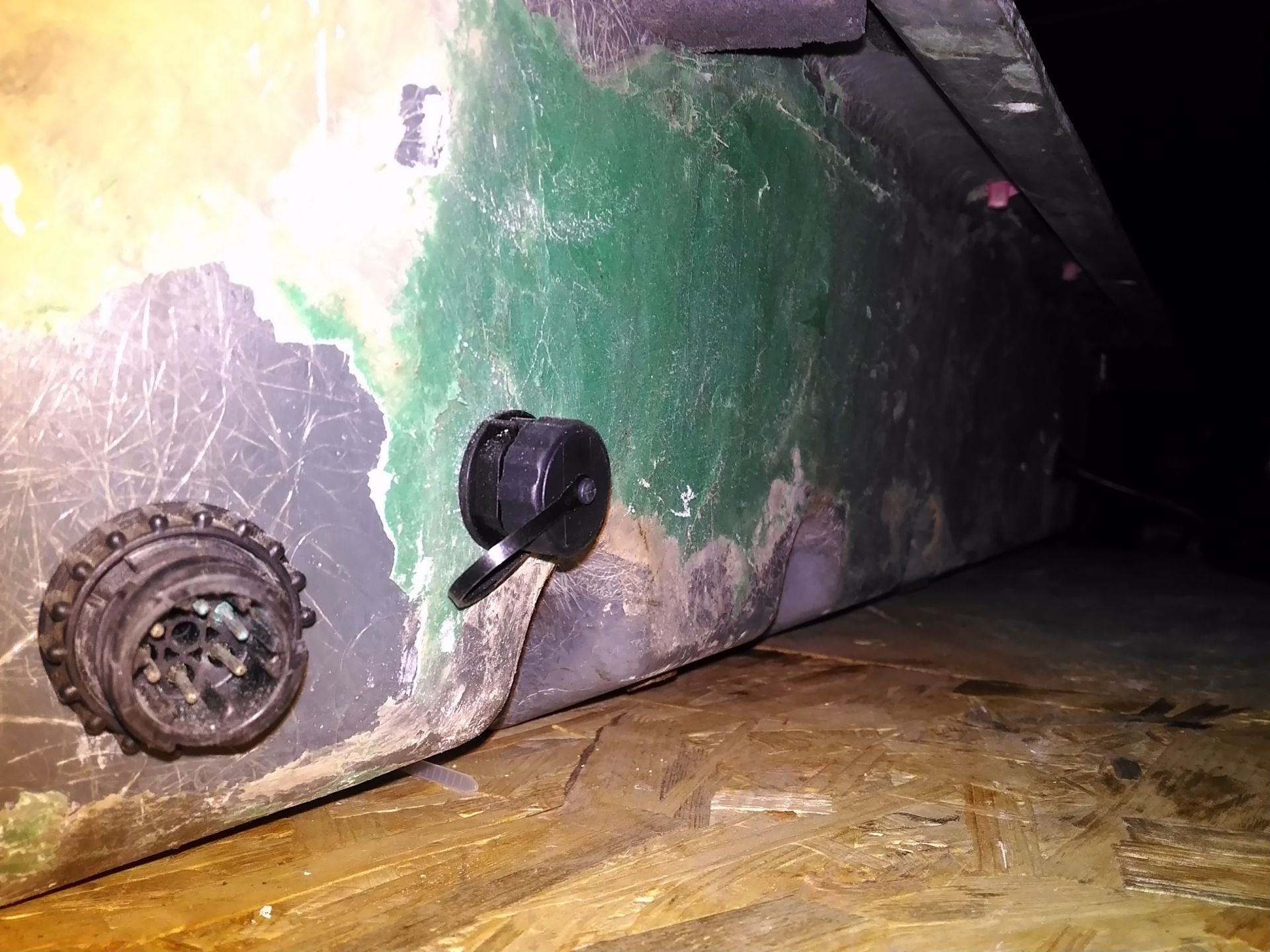

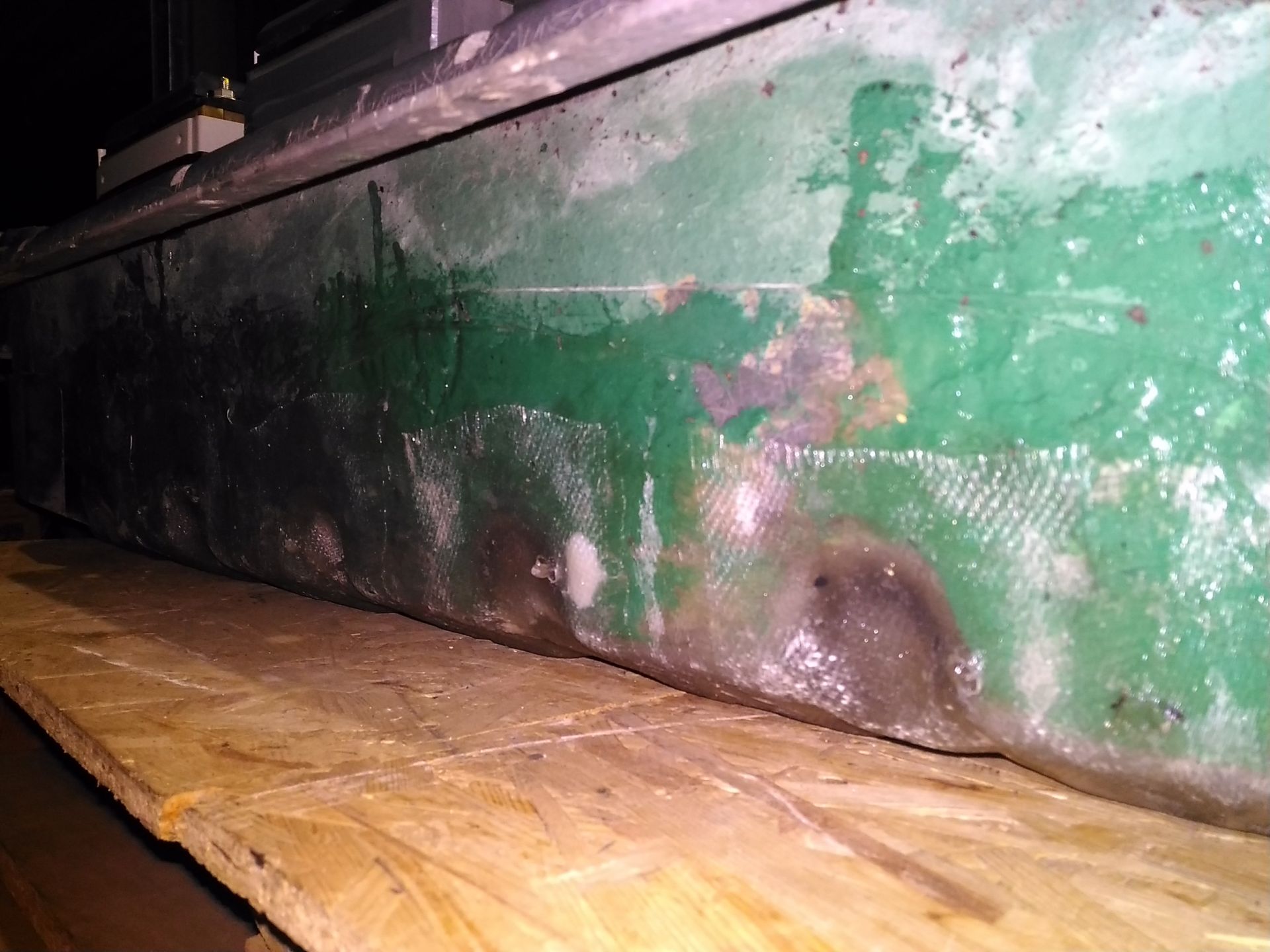

В большой ящик ячейки не лезли из-за элементов самого ящика. Пришлось их отрезать и заклеить стеклотканью. На фото видно как с одной стороны низ квадратный, а со второй (там где разъёмы) остались странные штатные углубления.
Крышку тоже всю вырезал и заклеил, чтоб она превратилась почти в плоскую.

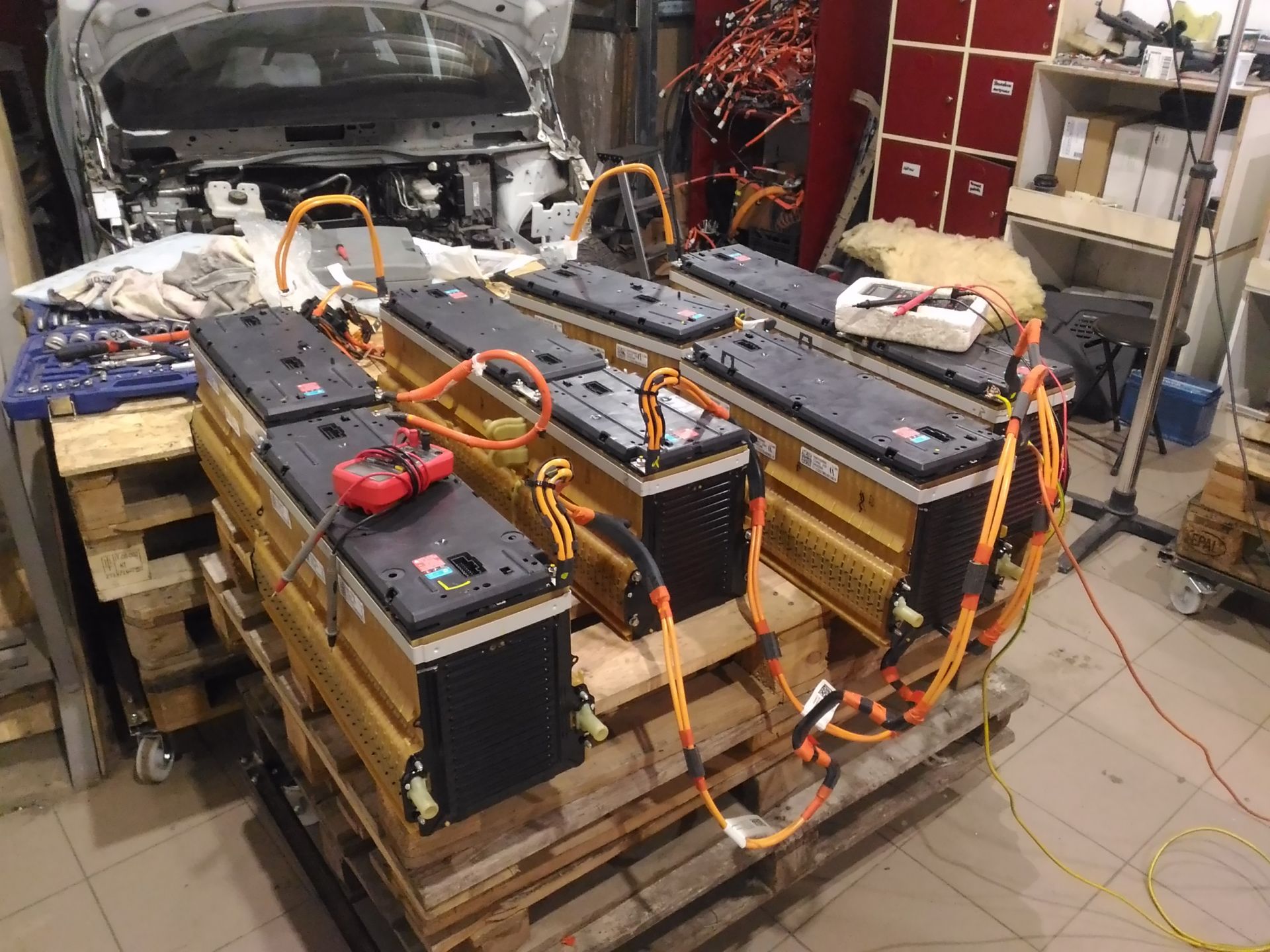

Установил разъёмы. Чтоб аккумуляторы влезли, на двух модулях срезал уши обогрева. Теперь между средними модулями зазор, но зато они становятся в ящик не упираясь крепёжными гайками в выпирающие элементы ящика.
Вентиляторов поставлю по минимуму. Есть у меня предположение, что они и не понадобятся: разряд 1С, заряд 0,3С. А вот обогрев очень нужен. Холодно этим вольтовским аккумуляторам очень сильно.
Коментарій до файлу: 4 модуля по 28 ячеек.
P_20200117_104325.jpg [ 351.4 КБ | Переглядів: 27026 ]
Коментарій до файлу: Зазор между блоками. Плёнка будет греть в обе стороны. В моей проложено по плёнке на каждый блок и это перебор.
P_20200117_104338.jpg [ 285.17 КБ | Переглядів: 27026 ]
Коментарій до файлу: Срезанные и заклеенные впадины
P_20200117_104354.jpg [ 269.35 КБ | Переглядів: 27026 ]
Коментарій до файлу: Штатные впадины с другой стороны. Штатный разъём вентиляторов и датчиков температуры. Дополнительный разъём БМС и подогрева.
P_20200117_104410.jpg [ 332.31 КБ | Переглядів: 27026 ]

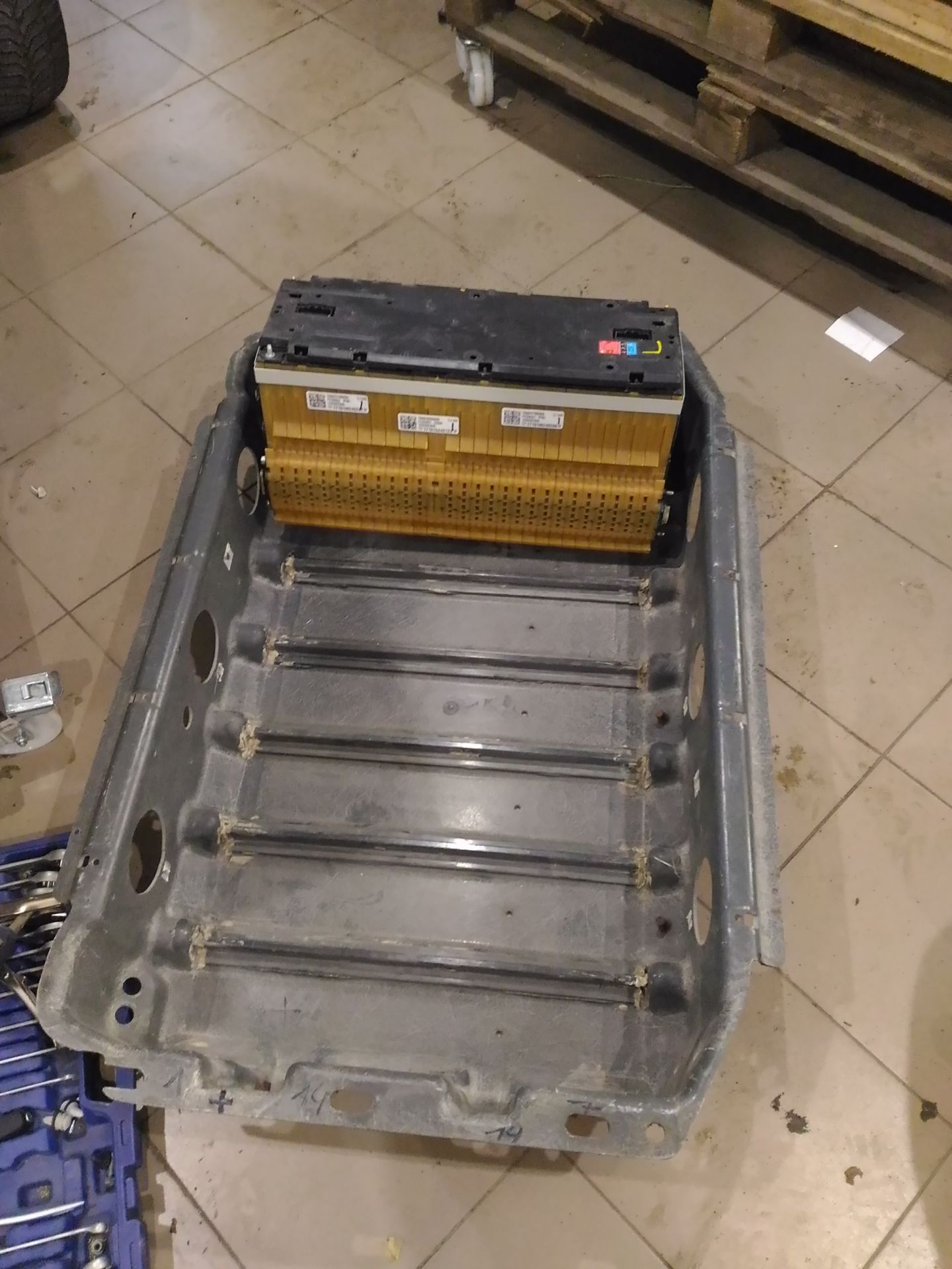

Аккумуляторы в большом ящике стали впритык. Просто скрепил их сверху стеклотекстолитовыми планками.
А вот в малом ящике нужно будет распирать ячейки деревьями брусками. А бруски потом зафиксирую герметиком.

#97518Повідомлення 23 січ 2020, 14:03
В малом ящике оказалось, что с одной стороны не закрывается крышка. Почти на 7мм. Прийдётся отдирать герметик, вытягивать аккумуляторы и убирать часть подкладок с днища. Их ставил, чтоб аккумуляторы не качались на среднем ребре жёсткости. Но видимо с высотой подставок перестарался.
