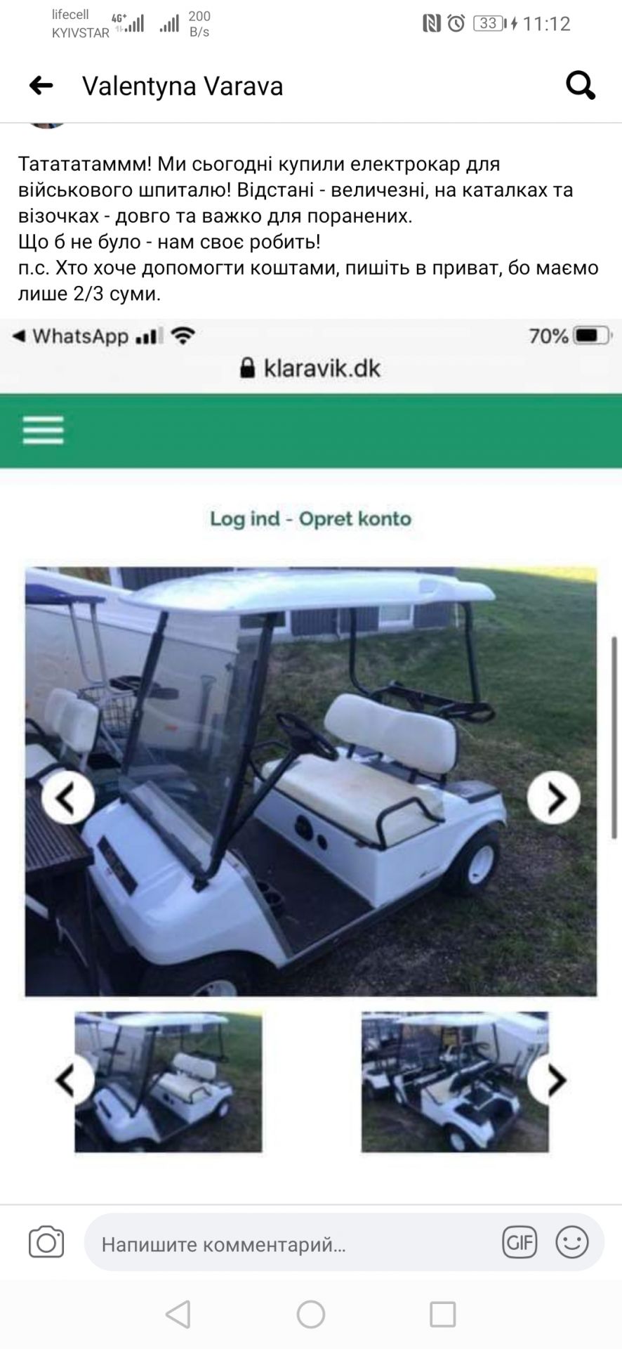

Собственно, спонтанно пришел запрос, на волонтерских началах, можем попробовать помочь, или посчитать и отказать. 1500$ предел.
Без вариантов заработать.
Нужен гольфкар, типа екскурсионных автобусиков.

Ну что ж прийдется самому прикидывать и считать.
Такой шанс упускаете. Микро мобильность протестить +++ заработать.
Примитивный девайс, свинцовые акумы, пара моторов хоть от стиралки.

Есть. Есть смысл нарисовать, отчертить, сказать где что и почем, сложить в табличку и понять целесообразность.

SRMotor я Вам задам очередной неловкий вопрос.
Вы в техникуме или институте когда нибудь учились? Курсовую, дипломную работу выполняли?
Как Вы себе представляете это посчитать, и как Вы себе представляете "гольфкар для лежачих больных"?
Они на нем будут в гольф играть? Если да, то наверно на двоих нужно делать? Знать бы ещё размеры поля? Ну там уклон максимальный, ширину пандуса, лифта, дверей, радиус поворота минимальный? Ведь им до поля ещё добраться как то нужно?
Как часто они играют? Клюшки и медсестру с собой возят? А в какую погоду?
