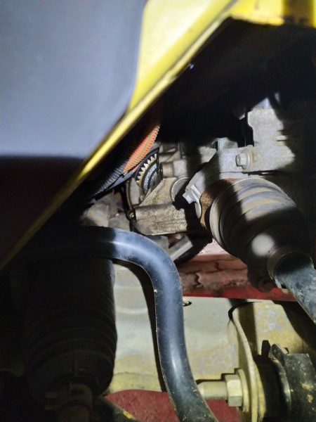

Поки що пауза з батарейками....виліз "неприкольний косяк".....перевертає зображення чомусь .....короче редуктору хана
