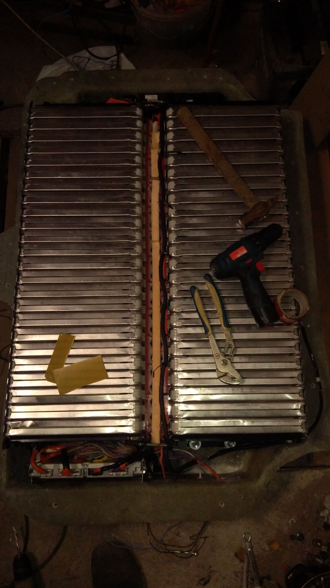

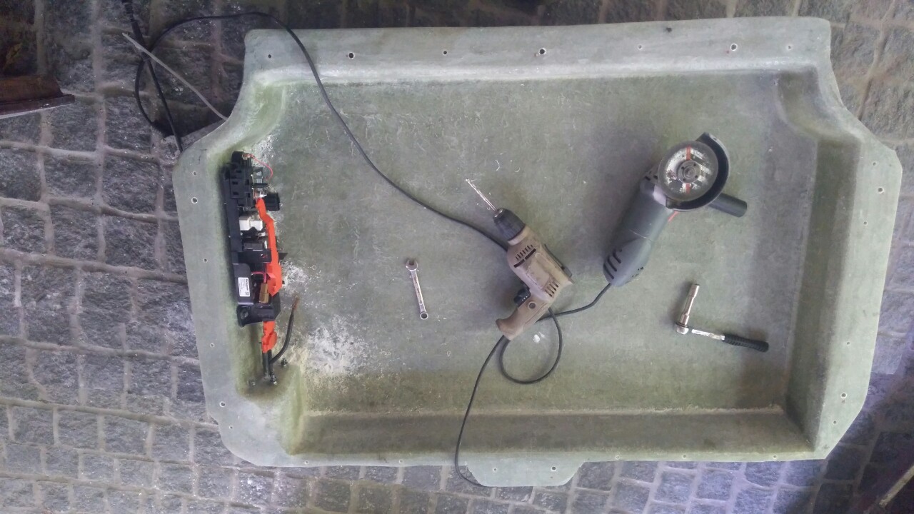

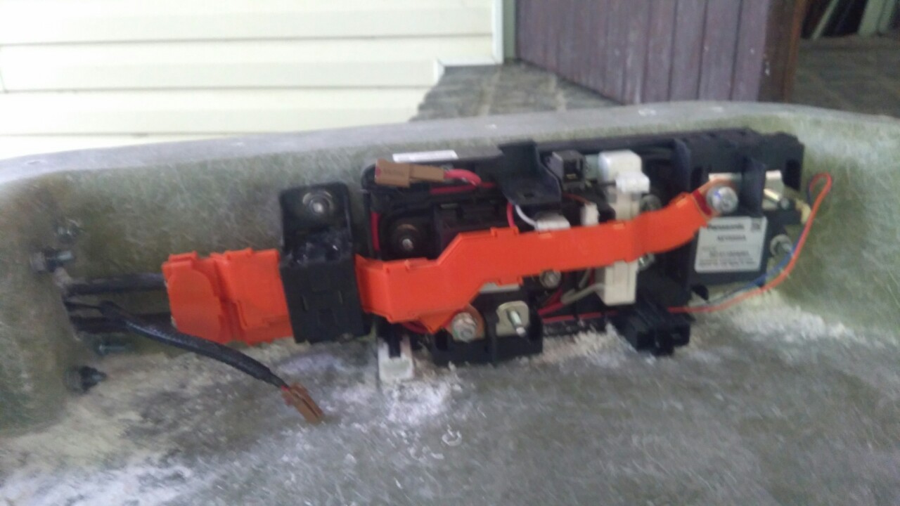

тема в общем то давно не новая,на Renault Kangoo уже устанавливались батареи и от лифа и от теслы и от вольта,разница лишь в том что сейчас устанавливается лифовская батарея в композитный ящик,это уже как бы что то новое.Ящик сделан из композита(стекловолокна),из преимуществ-прочность,не поддается коррозии,довольно легко сверлится и т.д.
В него в аккурат помещается две "колбасы" из лифовских модулей,помещается блок реле,БМС и прочее необходимое.Толщина корыта-примерно 10 мм,крышки-3 мм.

БМС какое, родное или стороннее? Как дружите батарею с БМС, если родная БМСка с Лифа?
http://controllers.emkit.net
#85706Повідомлення 24 черв 2019, 13:27
Этот ящик подойдет и на короткую и на длинную кангушку? Или батарейки разные?
#85712Повідомлення 24 черв 2019, 15:40
Yurij писав(ла):
Геннадий на безе бмс лифа, делает на реношки.
#85746Повідомлення 24 черв 2019, 23:32
Ящик что в длиной, что в короткой одинаковый.

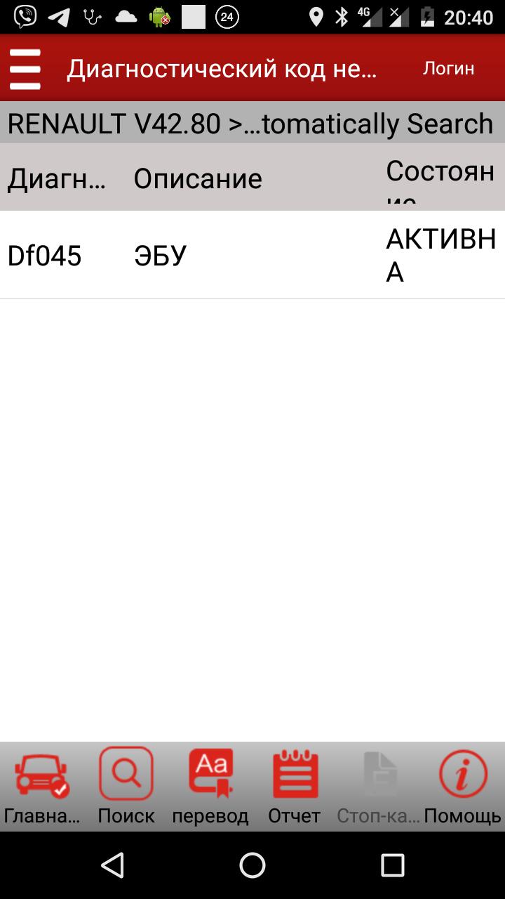

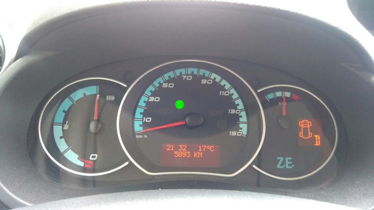

https://photos.app.goo.gl/kmbs84VLgBUf5n2aA
машина отдана счастливому обладателю.Не обошлось без приколов-вылезла ошибка,которая на следующий день исчезла самостоятельно.
