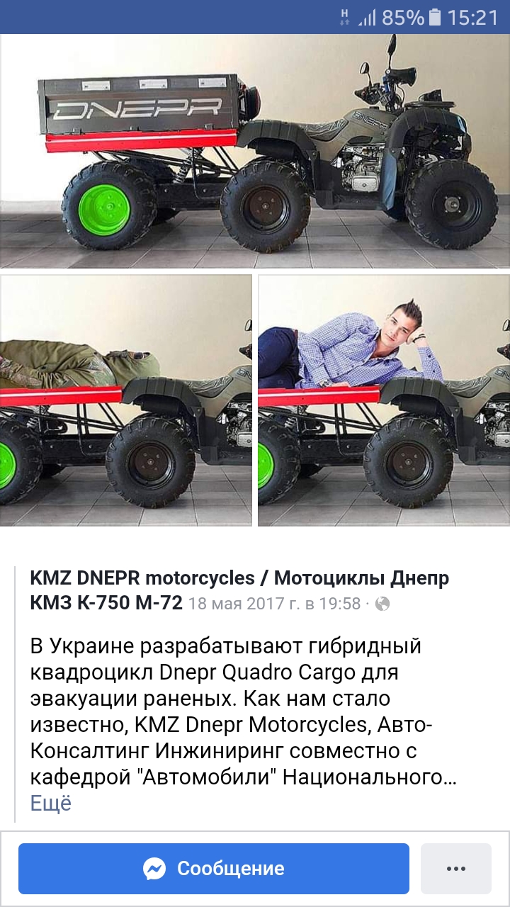

Всегда прежде чем строить надо посмотреть а что было и что есть в этом стиле , самый простой способ это прицеп к двух колёсному (не трайку) или люлька(боковая коляска)
коляска84caaeb.jpg [ 105.66 КБ | Переглядів: 26159 ]
Но полноприводный квадрик лучше
Как вставлять правильно фесбук ссылку я забыл извините :ups: :
https://m.facebook.com/Motokievua-305953829525937/posts
Screenshot_20200222-152158.jpg [ 434.97 КБ | Переглядів: 26158 ]

Тут на фото написано, что перевозка по территории госпиталя, может правильнее было бы "больничную
каталку" для лежачих больных поставить на велоколёса с моторами и добавить компактное вело-седло или стоячее место (как на заводских электрокарах) для водителя? Тогда и по помещению будет удобно ездить. Надо больше конкретики в условиях эксплуатации.
