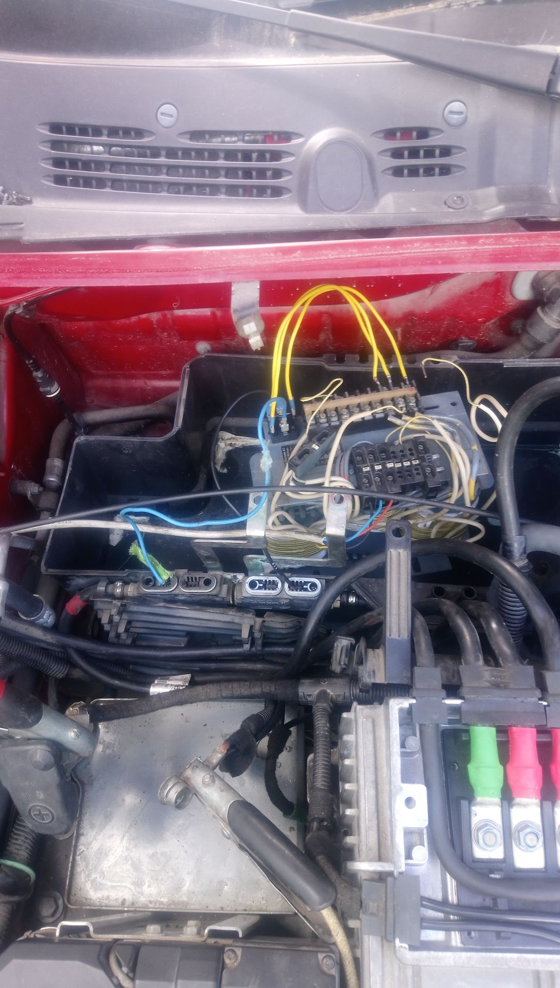

Доброго дня. Поки переоформив автомобіль. отримав зелені номери.

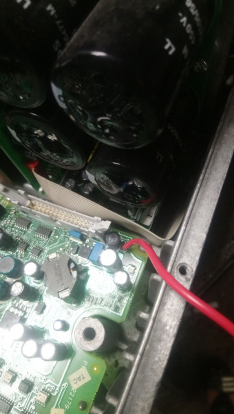

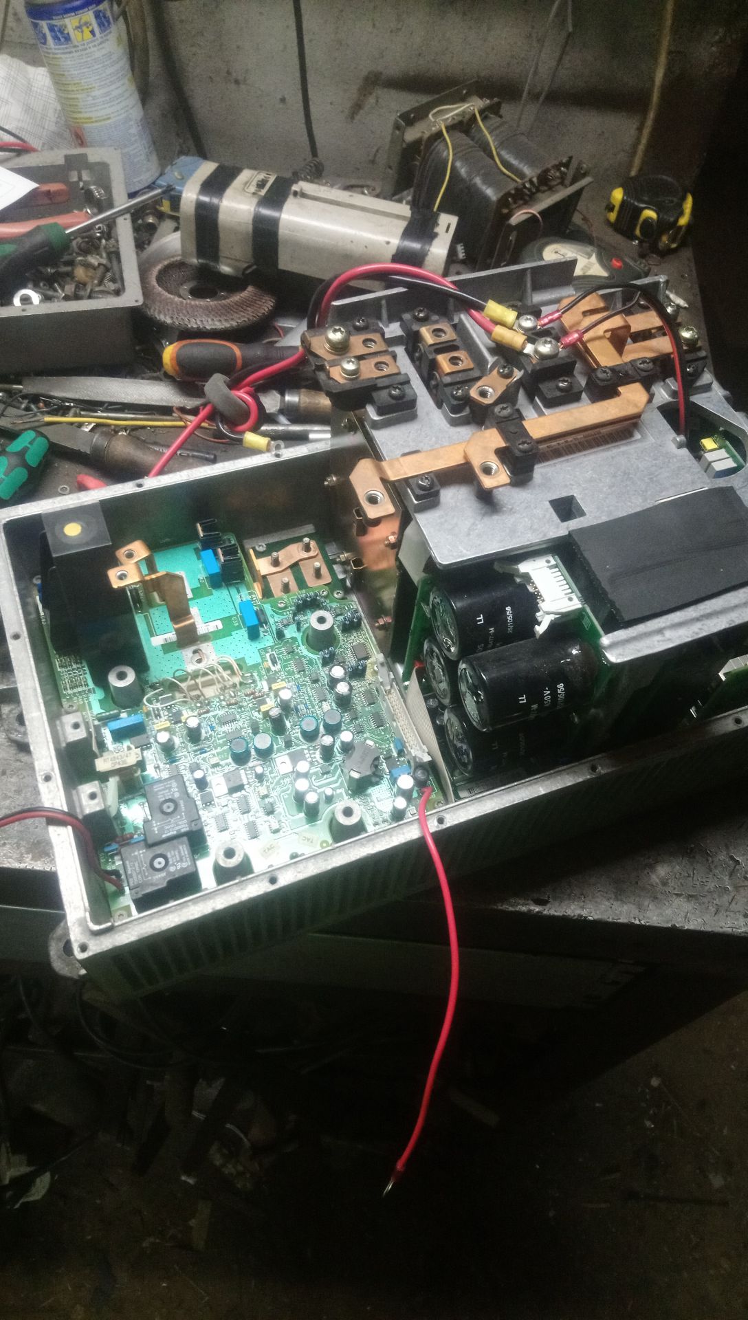

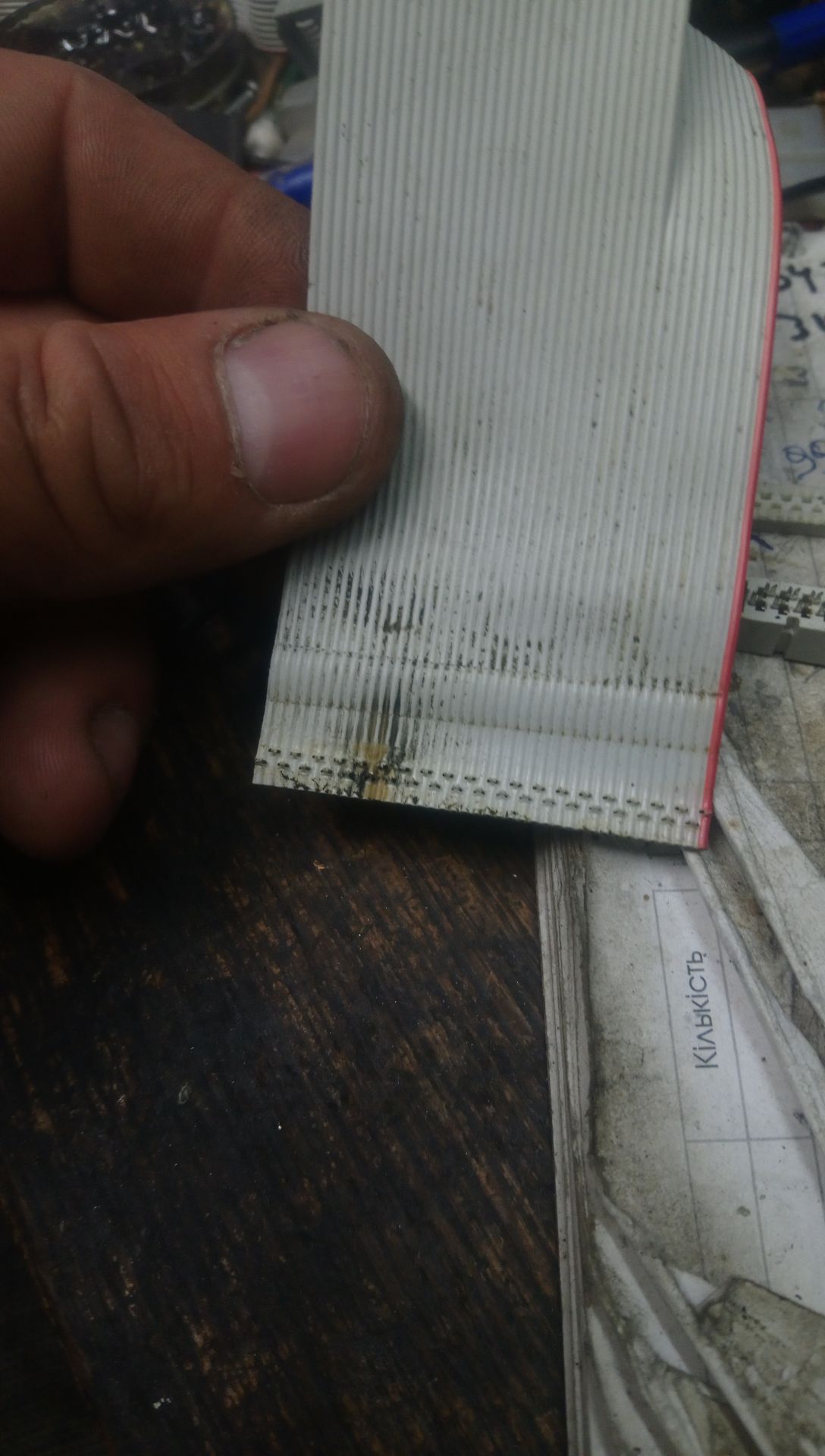

Підключив через трансформатор 165 вольт силового, і 12 вольт . Панель приладів не показала ніяких признаків життя.
Скачав схеми саджема. Розібрав блок, достав плату самого контроллера. Звернув увагу що шлейф наче в болоті. Почав розбиратись з живленням логіки. На кожній платі є імпульсний службовий блок живлення, з трансформаторами. І ці інвертри живляться від тягової напруги. Продзвонив 160 вольт і не знайшов їх в шлейфі. Розкрив розєм, котрий пристібається знизу до "калькулятора" і там виявив прогар. Тобто в саджемі була волога, і розём закоротив 160 вольт, а там два проводи рядом , плюс і мінус. І на головній платі згоріла дорожка, яка йде від БАТ ПЛЮС до розёма шлейфа.
Там все відновив, Замінив сам шлейф і розєм до калькулятора. Зібрав, і авто запустилося. навіть намагається їхати вперед. (сильно не пробував, бо трансформатор всього 1 кВт). Але вийшла цікава проблема. Сам калькулятор з саксо. Бо при включенні ключа на старт , зразу засвічується зелена лампа руху вперед. І на перемикач ДНР не реагує. Перевірив нвапруги на вході від ричага- як книжка пише. Потім взяв шматок дроту і подав плюс на 13 пін розєма, імітуючи кнопку реверса в саксо. І заморгала лампа реверс на панелі.
Цю проблему можна вирішити, перепрограмуванням контроллера?

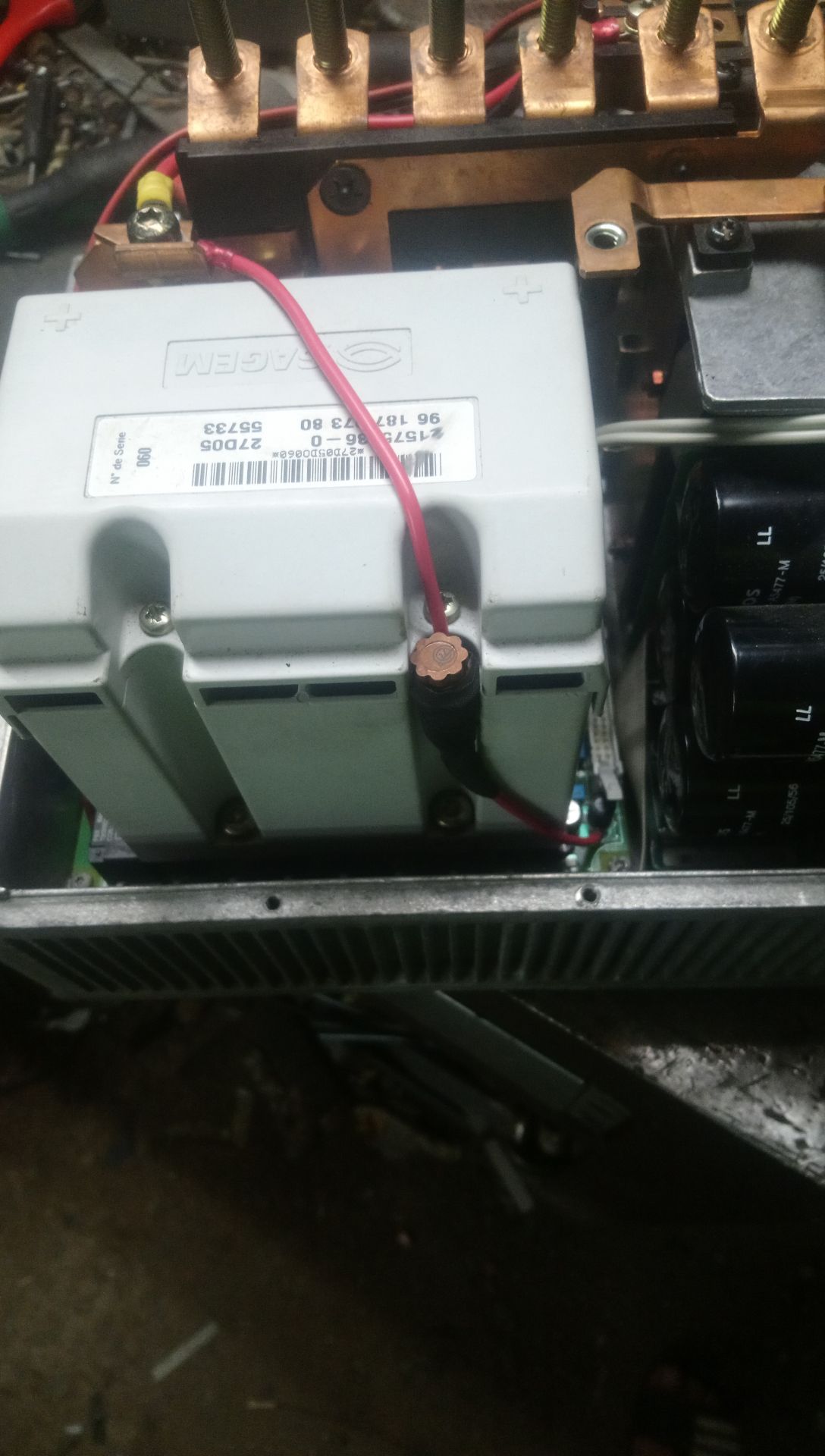

Добавив запобіжник.

Живлення без акб.

#121007Повідомлення 13 серп 2021, 18:49
Вы просто через обычный трансформатор подключили питание?
 Заголовок повідомлення: Re: PEUGEOT partner 2003 Починаю з нуля
#121009Повідомлення 13 серп 2021, 19:48
Звідки: київска область
Дякував (ла) 7 Подякували 107
Renegate писав(ла):
да, трансформатор 380/120 вольт 1,5 квт , после диодного моста как раз 165 вольт.

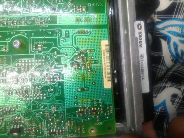

Я образно назвав , що контроллер з саксо. Контроллер працює тпк як у саксо\пежо106.
Сам модуль силовий, 4000 серії.
