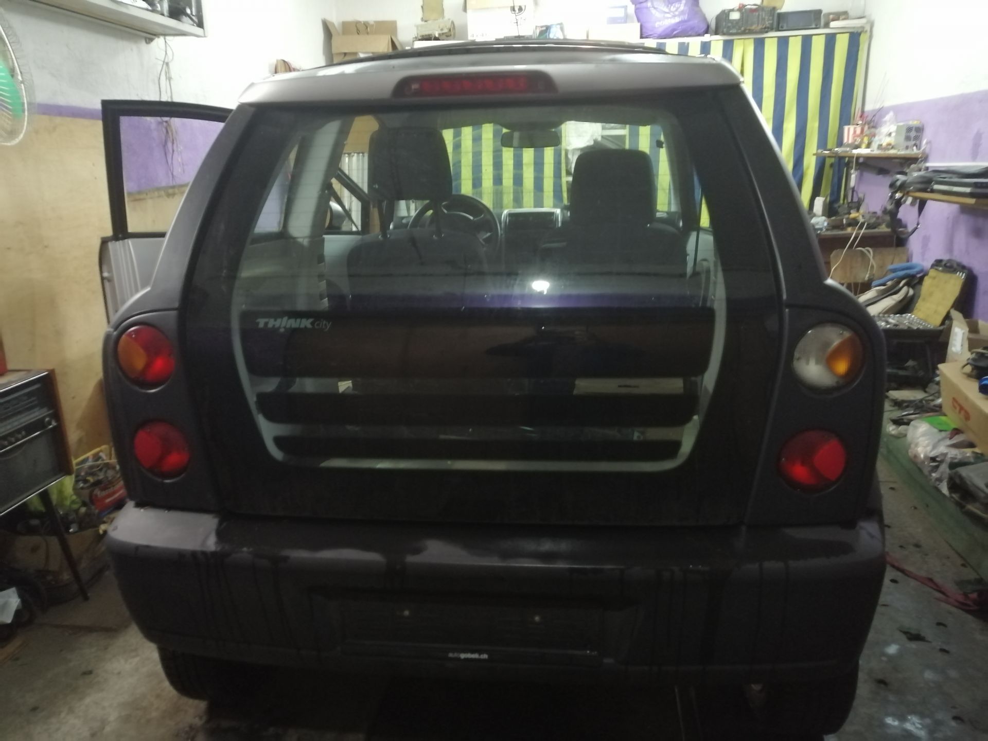

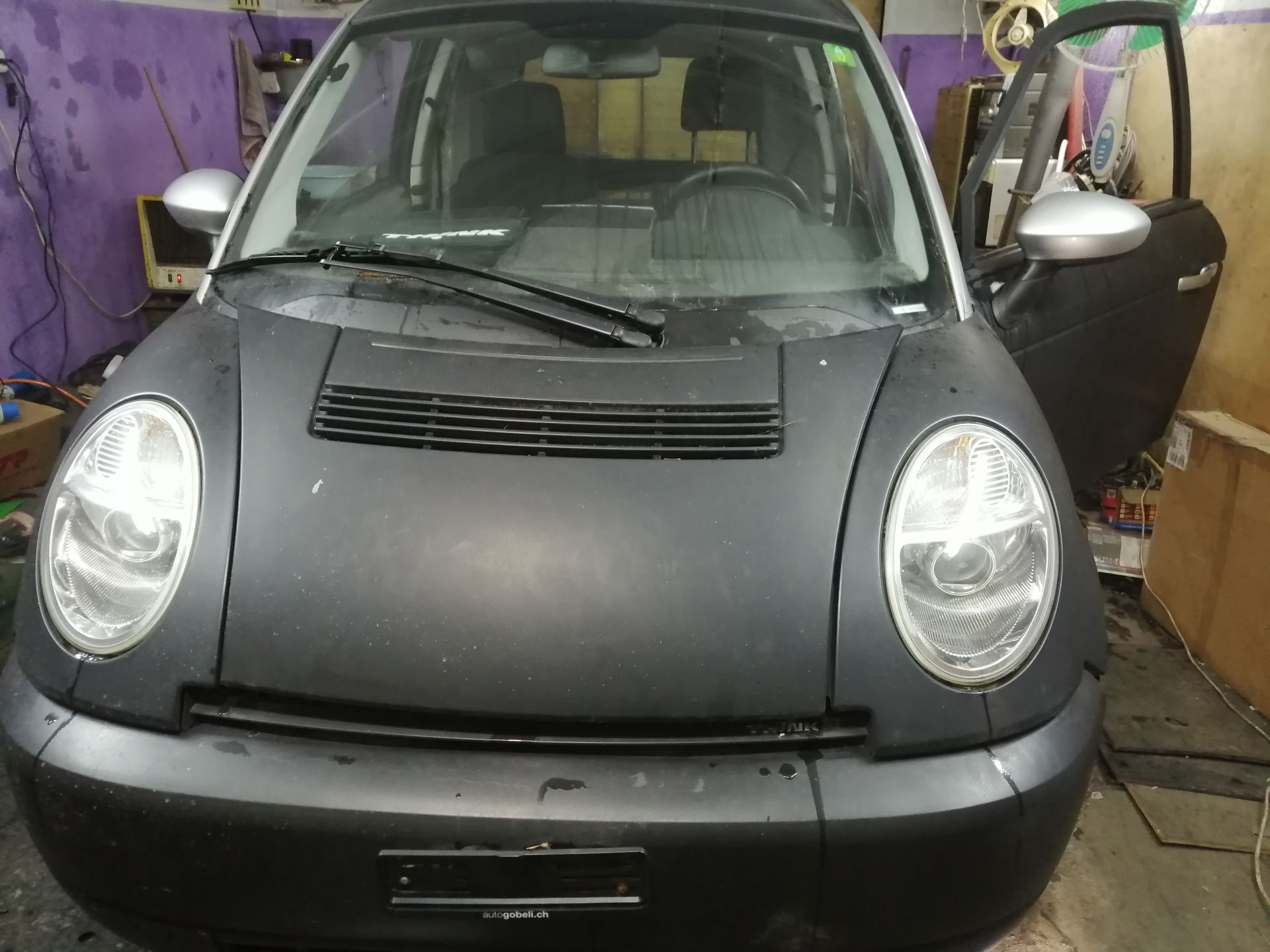

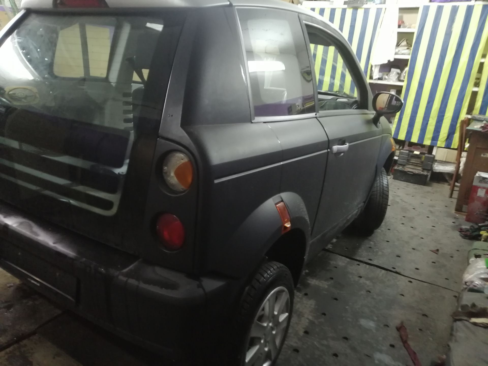

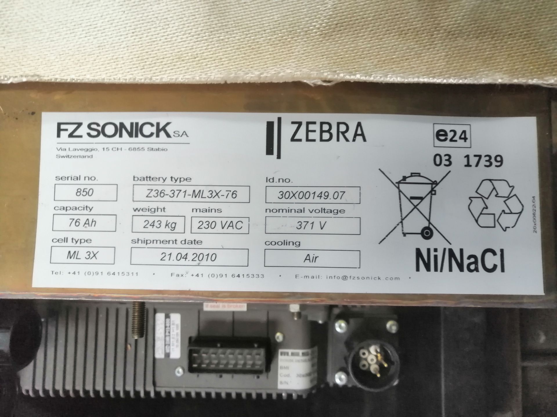

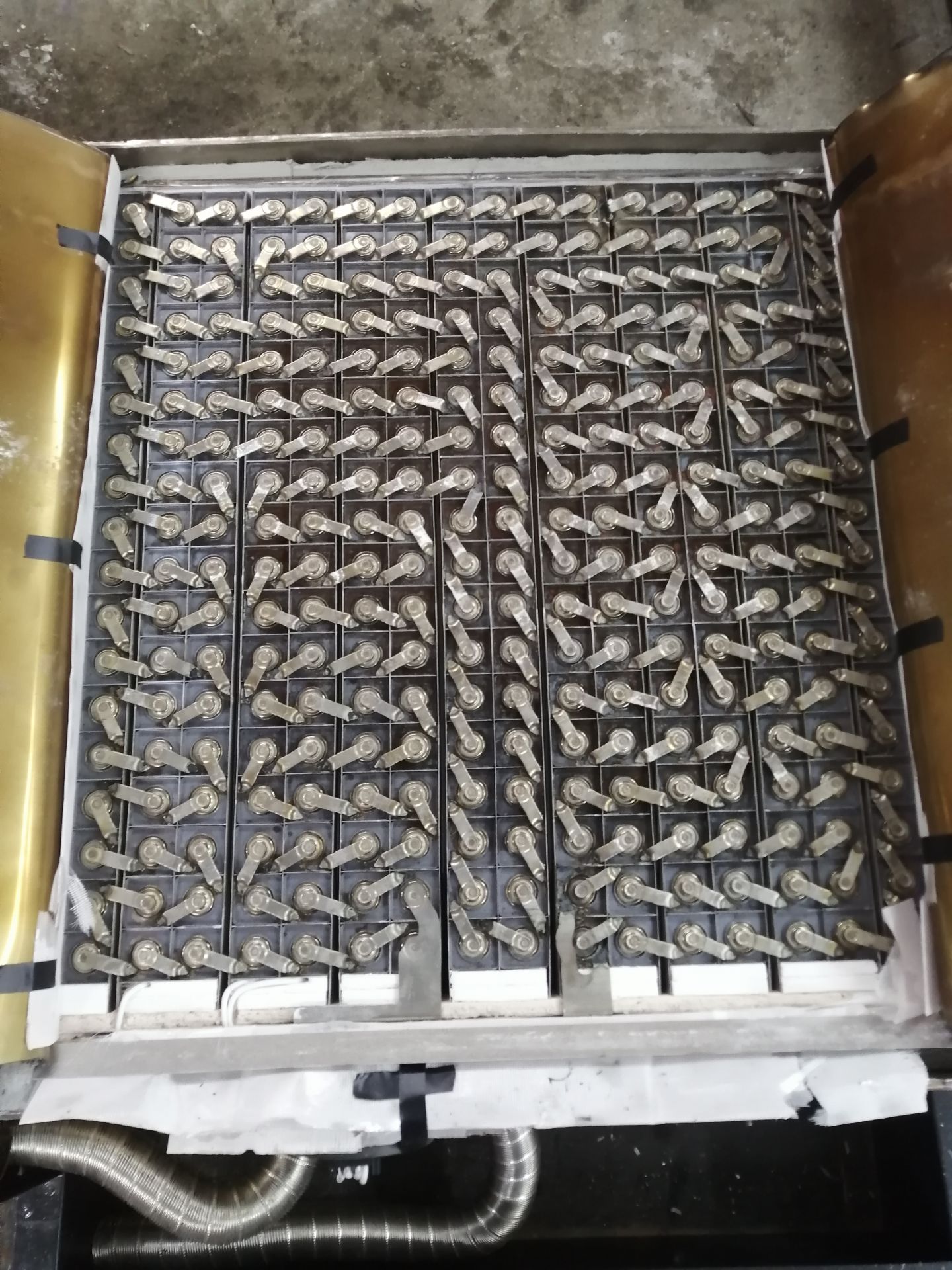

#123526Повідомлення 25 лист 2021, 02:53
Звідки: Николаев
Мій електротранспорт: THINK siti 2010
У меня такой.

#123529Повідомлення 25 лист 2021, 09:49
Хочу електротранспорт: любой
pasha066 писав(ла):
У меня такой.
Расскажите что с Зеброй сделали? Переходите на литий?

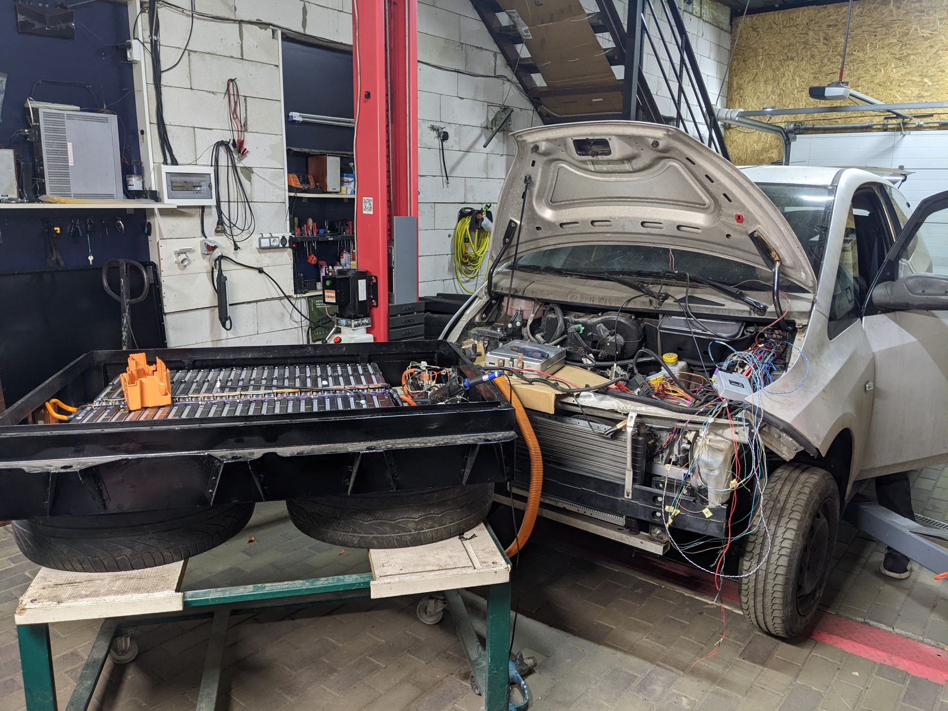

#130066Повідомлення 18 лист 2022, 13:18
А в Киеве такую поставили на лиф мотор и батарею литий 20кВтч, я помогал с её запуском, так как там мой контроллер.
Спереди влез мотор, инвертор, и пдм от лифа. В днище достаточно много места под батарею, в теории даже 40кВтч можно засунуть.
 Заголовок повідомлення: Re: Think City
#130067Повідомлення 18 лист 2022, 13:29
Вот как это выглядело)
PXL_20221019_150236522.MP.jpg [ 477.92 КБ | Переглядів: 15244 ]
