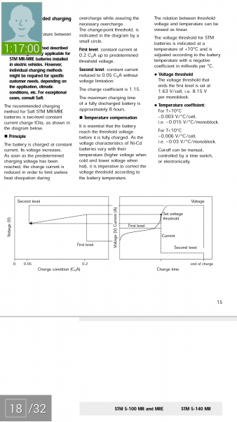

Повторю, напряжение в ПСА ген1 на NiCd зависит от температуры батареи, что можно подобрать, т.е вместо термодатчика поставить сопротивление определенного значения.
Да и вообще ЗУ родное то еще УГ (( Телеком блоки может все таки поставят?

Чем подтвердите ваше высказывание? А то и немцы и французы, использующие сагем ЗУ для зарядки лития (да и родного никеля) утверждают другое!

#30145Повідомлення 24 лист 2016, 14:49
Параллельно вычисляли диапазон рабочих напряжений. Он оказался 140 - 185 Вольт, что как раз укладывается в 44 липольки. К сожалению, штатная зарядка для них не очень подходит. Она заряжает, вначале 15А, потом 10А, но поскольку настроена на никель-кадмий, будет гнать где-то до 201-202В, что не приемлемо. Нужно организовать отключение на 185В.
Из прочитаного можно запутаться, то порог 185В, то будет до 200В гнать. Но суть в другом. При температуре АКБ 10°С или столько то Ом на датчике, зарядка идет до 8,15В на блок или же 27×8,15В=220В. Если температура больше 10°С или же столько то Ом в датчике, то на каждый градус каждый блок будет заряжаться на 0,015В меньше. Например датчик сломан/обрыв и .т.д. и по сопротивлению это на 100°С. Получаем 100°С-10°С=90°С 8,15В-(0,015В×90)=6,8В×22 блока=183,6В. Но я скажу другое. Если 185В на Берлинго/Партнере то это 185В÷27×20=137В для Саксо/П106 что ну очень низко и как мы уже убедились подсчетом выше, такая температура (кипяток) на батарейке быть не может, что свидетельствует о проблеме с датчиком. Если не ошибаюсь, чем выше темп. тем меньше сопротивление он показывает, а может там вообще КЗ?
Так как при температуре батареи ниже 10°С напряжение для 1го блока поднимается на 0,03В за каждый градус, то в очень сильные морозы зарядка может гнать до 9В на блок!!! Тот кто был давно в теме, давно все это протестировал, сделал вывод и поставил ячеек для напряжения в притык. Например на саксо/п106 контроллер переваривает до 180В, а дсдс после 172-173В отключается, но при падении напряжения снова в строю. И это с 20 блоками. Так что вместо 27 блоков на берлинго/партнере можно не то что бы 48S ставить, а почти до 9В×27, надо смотреть когда дсдс отключается. Но так как автор будет ставить дельты, ему это уже не интересно. А вот Вам советую прислушаться и сделать правильный выбор, т.к. конечное напряжение сагем ЗУ не настраивается пользователем, а подстраивается в зависимости от температуры батареи/сопротивления в термодатчике.

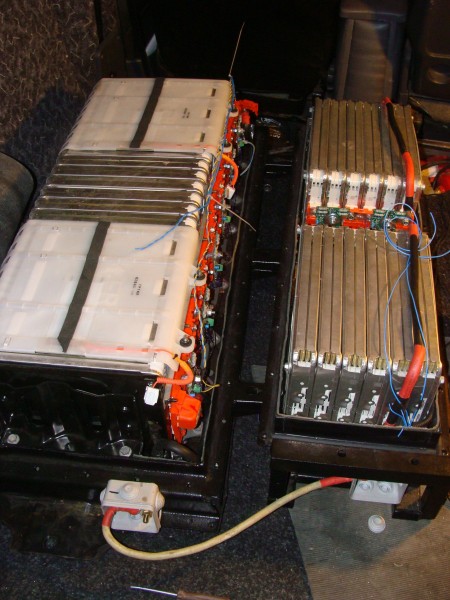

Почему посоветовал автору еще две консервы. Видел фотки от Романтика, как 24консервы стали (как в лифе в задней части) в лифовскую коробку, вместо заднего ящика на 11 блоков. Очень классно получилось!!!
Слева на фото вместо 11 блоков ящика (24 консервы), справа вместо 6 блоков:
DSC09748.JPG [ 665.89 КБ | Переглядів: 5538 ]
П.С: там фоток много, если Романтик будет не против, нужно поделиться ссылкой на альбом? В берлинго/партнер идеально влазят все 48 консерв, если использовать лифовскую коробку от батареи:
Вместо 11 блоков - 24 консервы;
Вместо двух ящиков по 6 блоков - 2 раза по 12 консерв;
Вместо ящика под капотом с 4мя блоками так же 12 консерв влезло но стоя, так что если заменить ящики 11 6 и 6, то дельты можно всунуть под капот вместо ящика на 4 блока. Но там другая тема - грязь и влажность, которые дельты не любят, хотя у кого то все работало и работает...
