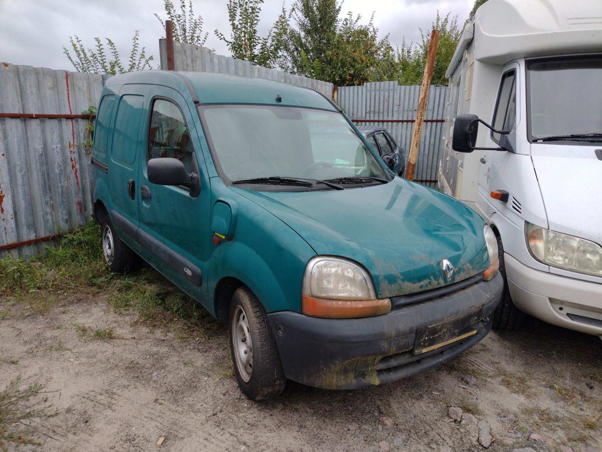

Ещё год назад в Украину приехала Renault Kangoo electrcite не на ходу под запчасти. Без редуктора. Машина 2000х с пробегом 20тыс.км.(!)
В какой-то счастливый для машины день, я просто подключил питание, стёр ошибки и мотор хоть и рывками, но начал вращаться. Было принято решение восстанавливать Кенгу.

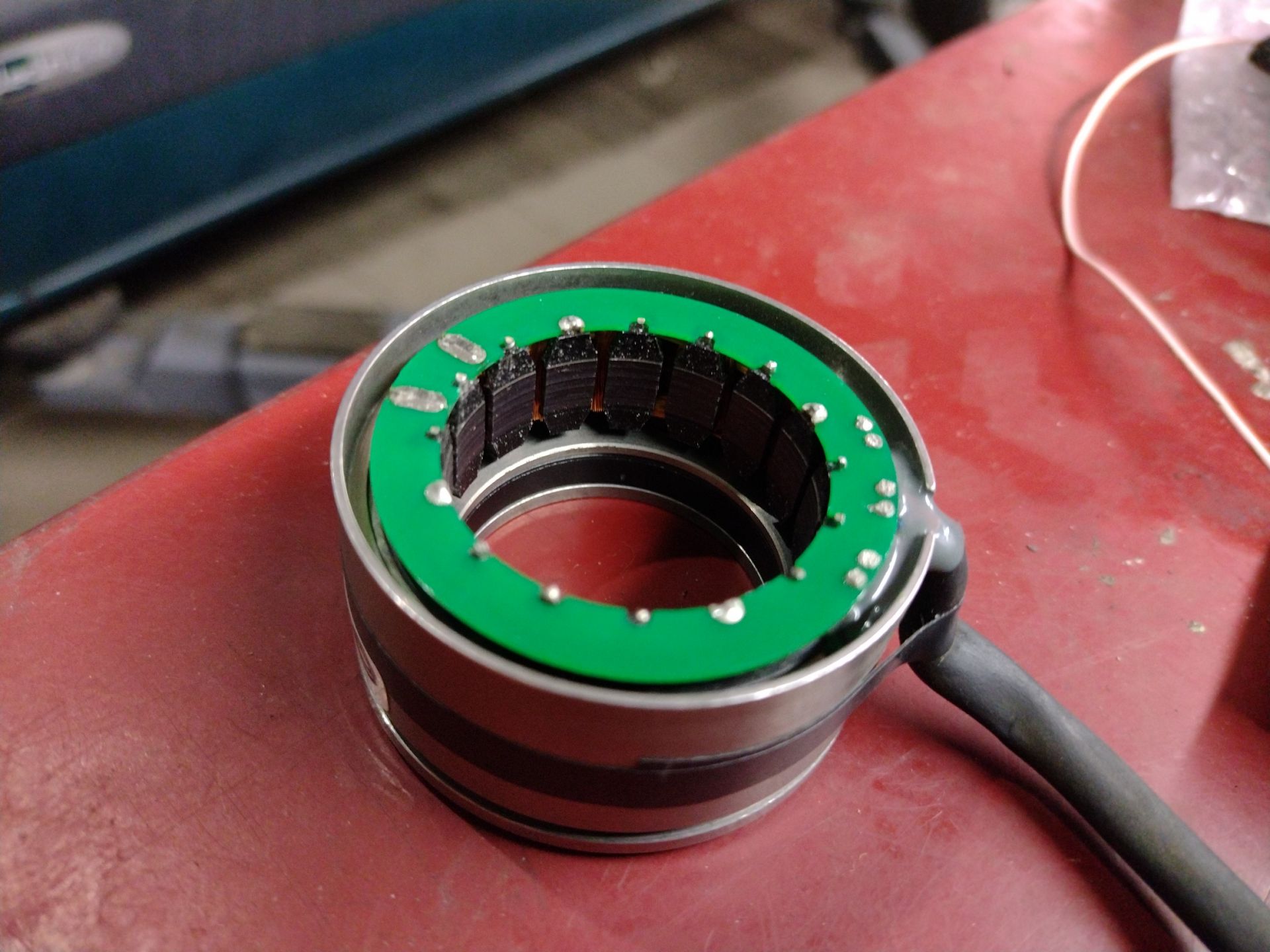

Купили муфту между редуктором и двигателем, поставили новые шрусы. Но второй раз Кенга не хотела ехать. Почти сдавшись я обнаружил плавающий обрыв датчика положения ротора. Спасибо Вораксу, промучившись 2 дня под микроскопом он смог восстановить катушку.
И опять он не поехал как положено. Оказался сломанный зуб в редукторе. Поменяли редуктор. Несложно догадаться, что большинство запчастей шло через Делайка 8)
Электромобиль зелёного цвета попал к нам весь во мху от долгого стояния в Германии. Кличка Крокодил к нему прилипла мгновенно :lachtot:

Коментарій до файлу: Датчик положения ротора

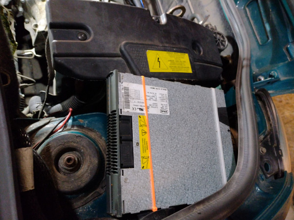

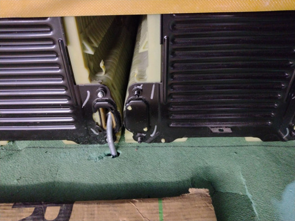

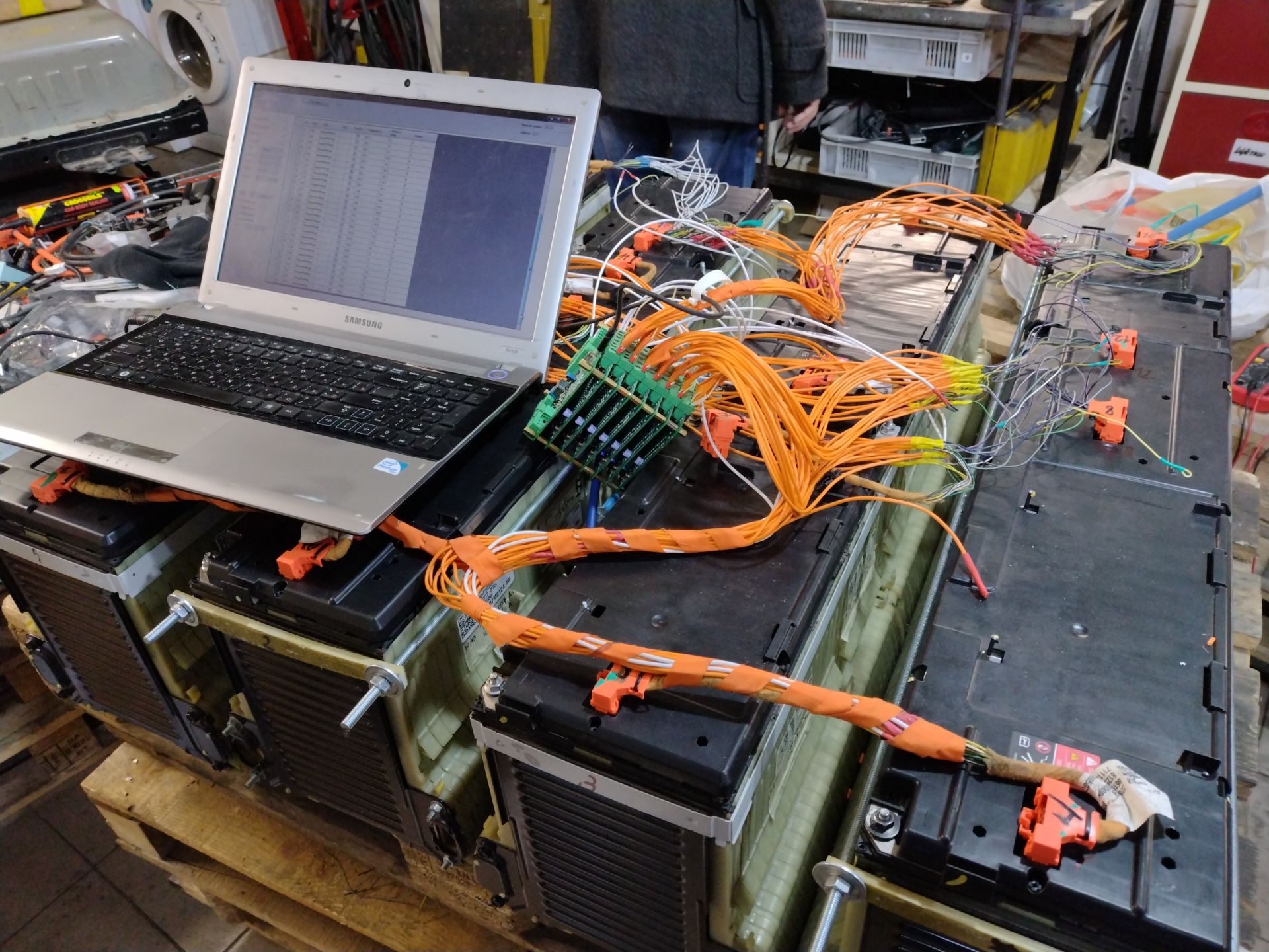

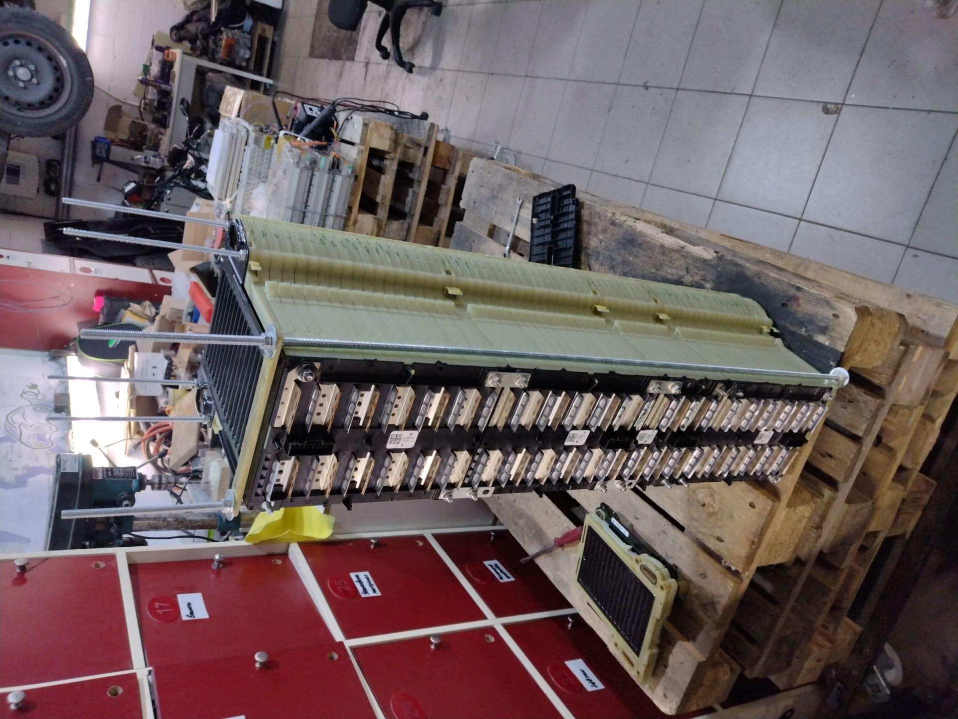

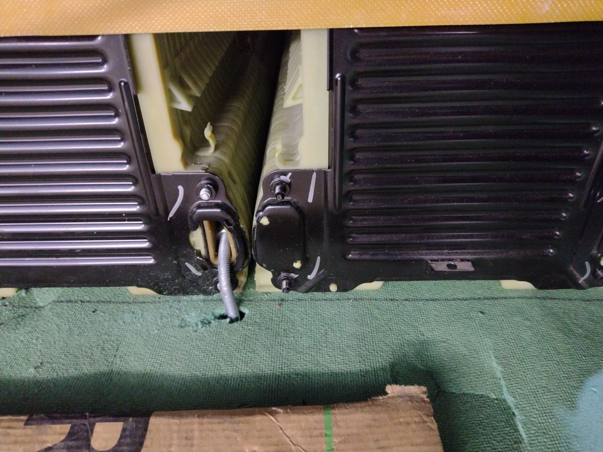

Сейчас готовлю в него аккумуляторы 30 кВтч из под Шероле Вольта. Будут стоять в салоне, т.к. хозяину нужен максимально возможный клиренс (реально, я до него по дождю не решаюсь ехать).
Коментарій до файлу: Немцы пытались отремонтировать DC-DC, но не смогли.

Коментарій до файлу: Стягивание сборки аккумуляторов

Коментарій до файлу: Генеральный запуск БМС Романтика

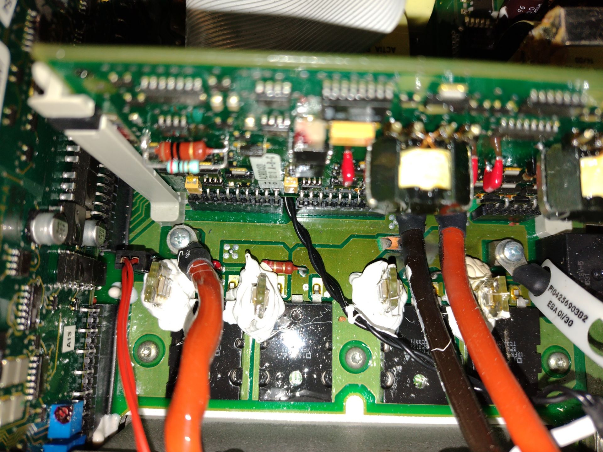

Подготовил 3 блока Чироки - напаял на них схему регулировки тока. Пока простую, обычными переменными сопротивлениями. Из инноваций: взял двойные переменные сопротивления. То есть одной "крутелкой" можно будет регулировать сразу два блока. Посмотрим, будут ли сбои на длинном проводе до переменного сопротивления.

Это когда у вас Дельты, тогда одного хватает. А Чироки если напряжение на них придавить ниже 48 вольт, то они переходят на внутренние настройки - 35 ампер.

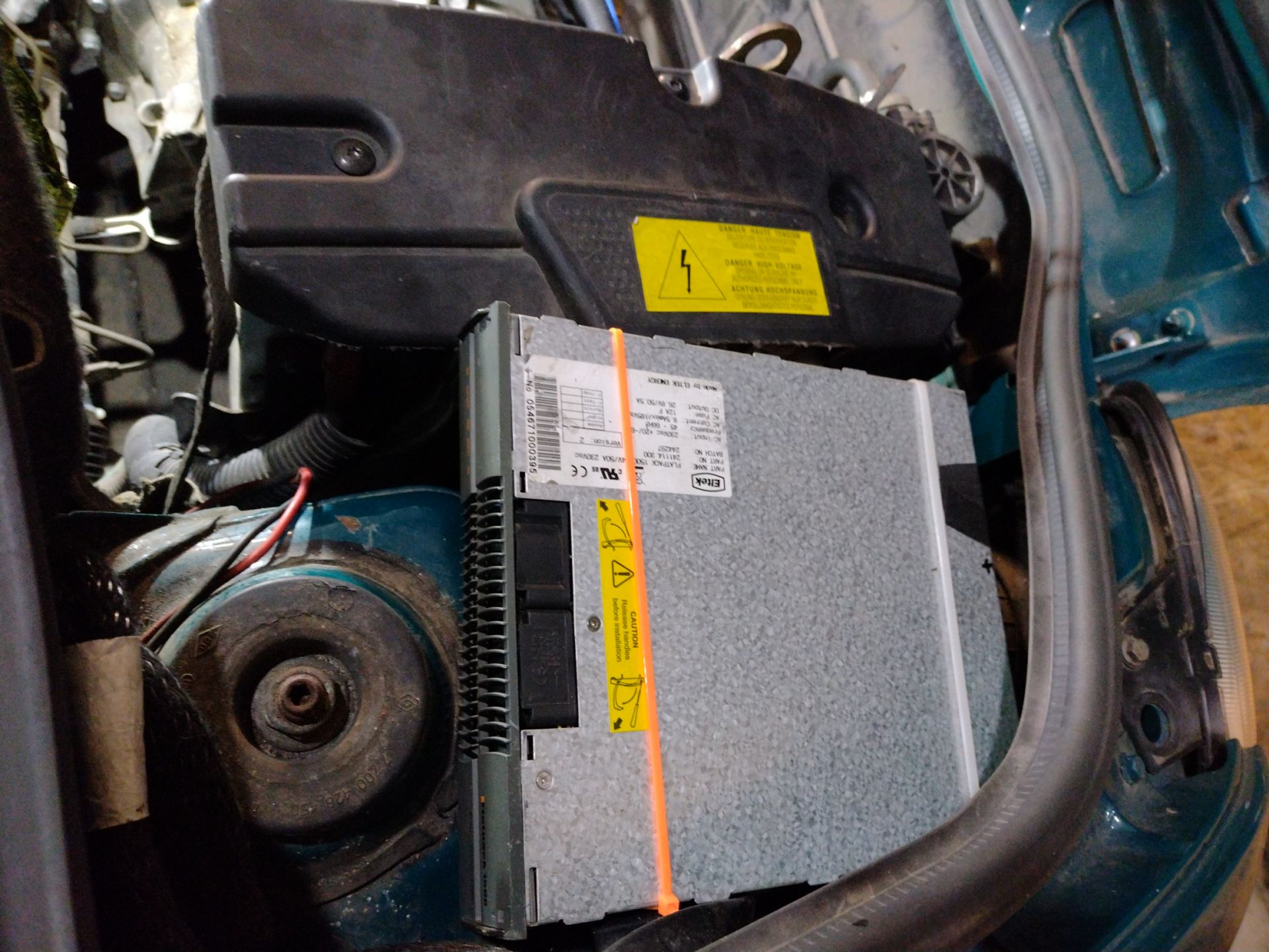

Поставил DC-DC Элтек. Думал к нему припаять схему управления аккумулятором, чтоб выключалась при 14 вольт, а включалась при напряжении ниже 13 вольт. Но оказалось, что Элтек легко выдаёт 25 ампер (а может и больше - не смог сильнее нагрузить). Так что буду включать DC-DC просто от БМС.

Коментарій до файлу: Крепление аккумуляторов просто к дну машины

Проверил Элтек на морозе. При -8℃ запускается без проблем. Переделал сам продавец с ником Eltek1000.
Проект подходит к завершению. Но последние 4 дня воюю с надёжнейшей БМС-кой Романтика. Одна плата не хотела воспринимать 11,5 вольт как сигнал. Вторая сегодня после кучи перепрошивок по прежнему не выключает зарядки при превышении напряжения на ячейках.
