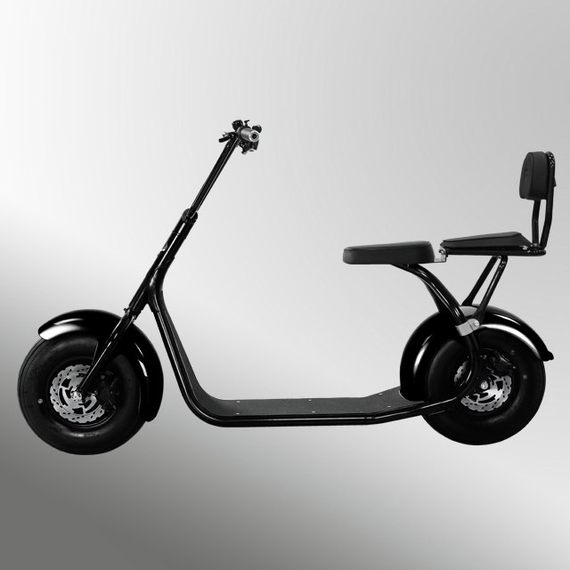

Начну с начала... В городе многие знают что я конструирую всякие игрушки на электроприводе, от велосипедов самодельных до примитивных багги на огромных автомобильных колесах...
Так вот за эту неделю несколько раз спросили меня об одном самокате из магазина "Цитрус", а именно об том что на фото внизу, по воду его конструкции.
Люди в восторге после покатушек на нем. Отзывы - только положительные, хотя и некоторые жалуются на отсутствие подвески...
Я честно говоря в шоке, как людям не жалко ПОЛТОРЫ тысячи долларов на эту игрушку :?
Нет же в ней ничего особенного или выдающегося.. Нищая батарея, обычное мотор колесо, даже не редукторное, резина которую как сотрется уже не купишь, никакой вообще подвески, все упираеться в широкую большую покрышку, якобы этого хватает для наших дорог, запас хода от силы километров 20 на скорости 35км/ч, И ЯКОБЫ АЖ 80 километров НО с маленькой поправкой, НА СКОРОСТИ 5 (ПЯТЬ) км/ч!!! Ну и вес... 50кг, такой на 5й этаж весело носить без лифта...
Есть еще (абсолютно бесполезная) мелочь такая, как управление через Bluetooth некоторыми режимами самоката...
Откуда такой спрос? :irre: Из-за бренда? Вообще неизвестный какой-то производитель (Китайский) качество сомнительное, сборка - примитивная.. Реклама все же дает свое!
Думаю надо сделать что-то подобное, но лишенное всех этих недостатков и дешевле.. За основу взять приблизительный дизайн этого самоката, но обязательно сделать его с подвеской.. Кататься по центральной улице где ходят только одни пешеходы еще ладно, можно и без подвески, но стоит выехать на любую улицу, или проехать по нашим "тротуарам" убитым до ужаса, ощущения будут веселые..
Ведь в целом очень полезная для города вещь! Это по сути и как самокат, и как скутер, что-то среднее, но при этом, в отличии от самоката, имеет удобную посадку и какой-то комфорт и в отличии от скутера выглядит гораздо более эстетичнее и не привлекает внимания (у полиции :lol: ).Но ЯВНО не стоит этих денег.. :idee:

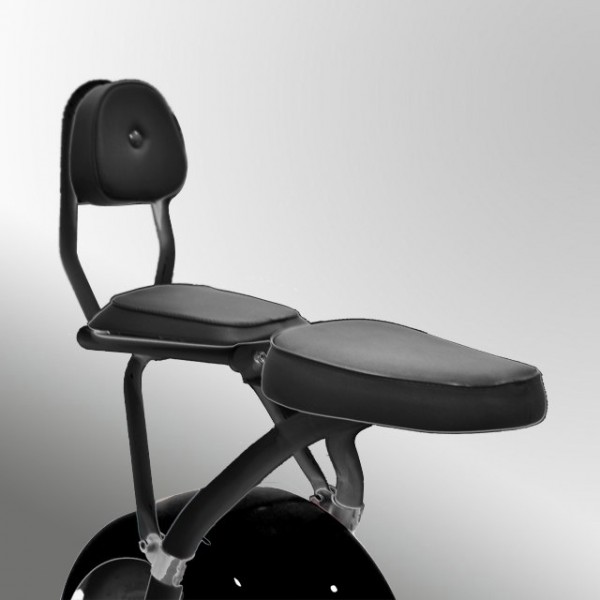

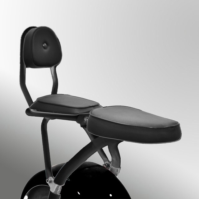

Спорный вопрос на счет пользы для города... Пассажира на борт не взять, да и багажа тоже, если сделать полноценную подвеску, то веса прибавится, вес приблизится к весу полноценного скутера, поставить стандартные колеса - увеличатся габариты. И смысл тогда с такого самоката?
Маленькая подвеска как на велосипедах не сильно добавит веса, зато добавит комфорта. А вот за багажник - они идут там как аксессуар, притом за НЕ дешево. Еще как аксессуар к нему есть багажничек и куча всяких вещей, типа сменные разноцветные крылья, стопы, габбариты, повороты, фары и так далее.. Все предусмотрено в общем.

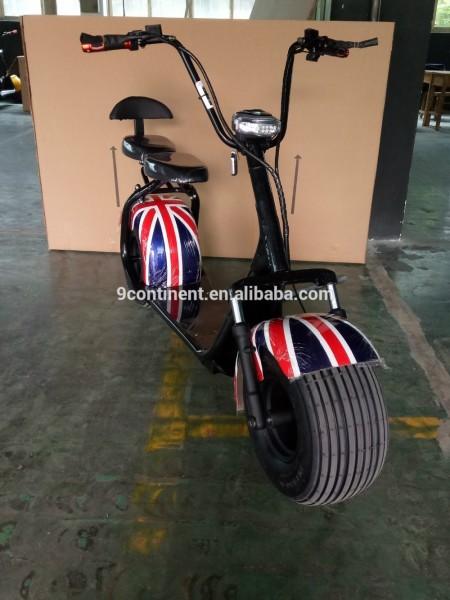

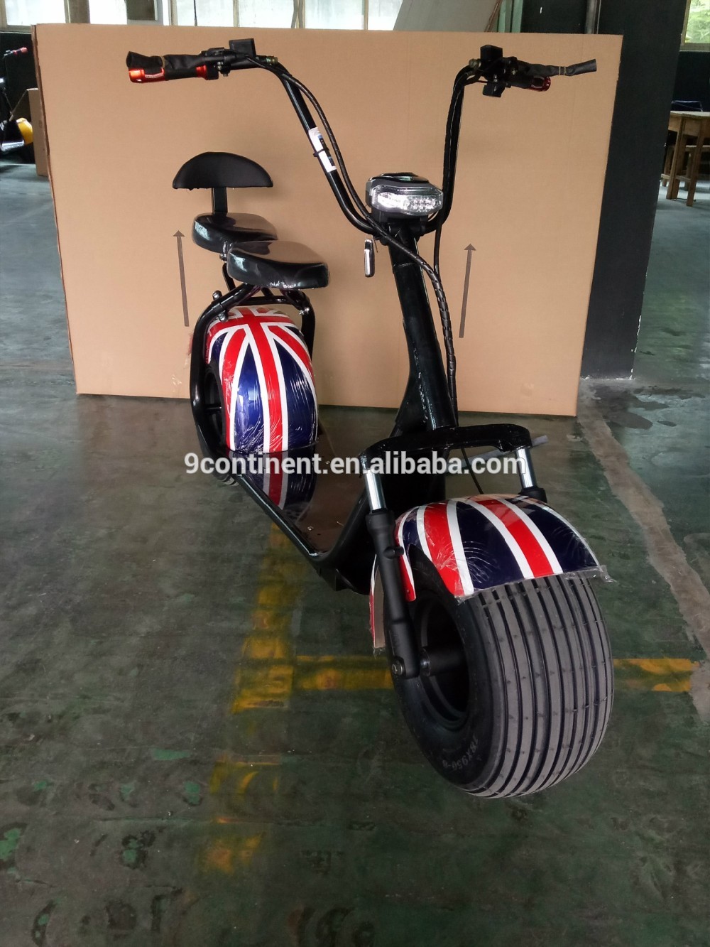

В продаже кстати есть вариант с мягкой вилкой.. это уже что-то!

#25625Повідомлення 12 серп 2016, 19:47
Звідки: Poltava
Хочу електротранспорт: теслу
Его "прикол" в простоте минимализме, а так сразу вилку добавить потом еще одно колесо, и понеслась....
Есть симпатичная законченная конструкция, пусть и не самая практичная, которую можно попробовать повторить, а доварить задних вилок с квадратной трубы на вазовских колесах всегда успеем.
