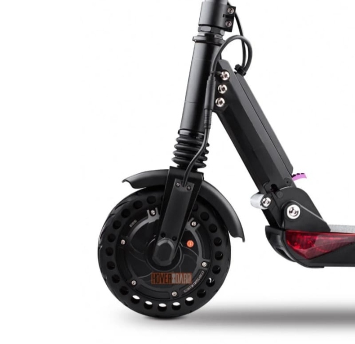

#108450Повідомлення 25 лип 2020, 11:07
Покатался по комфорт тауну :)
Самый главный плюс этого самоката - безвоздушное шины, гениально сделаны ! Можно забыть про проколы и недокачку шин. 100% в будущем весь транспорт будет на таких шинах.
IMG_20200725_115747.jpg [ 74.25 КБ | Переглядів: 9151 ]
