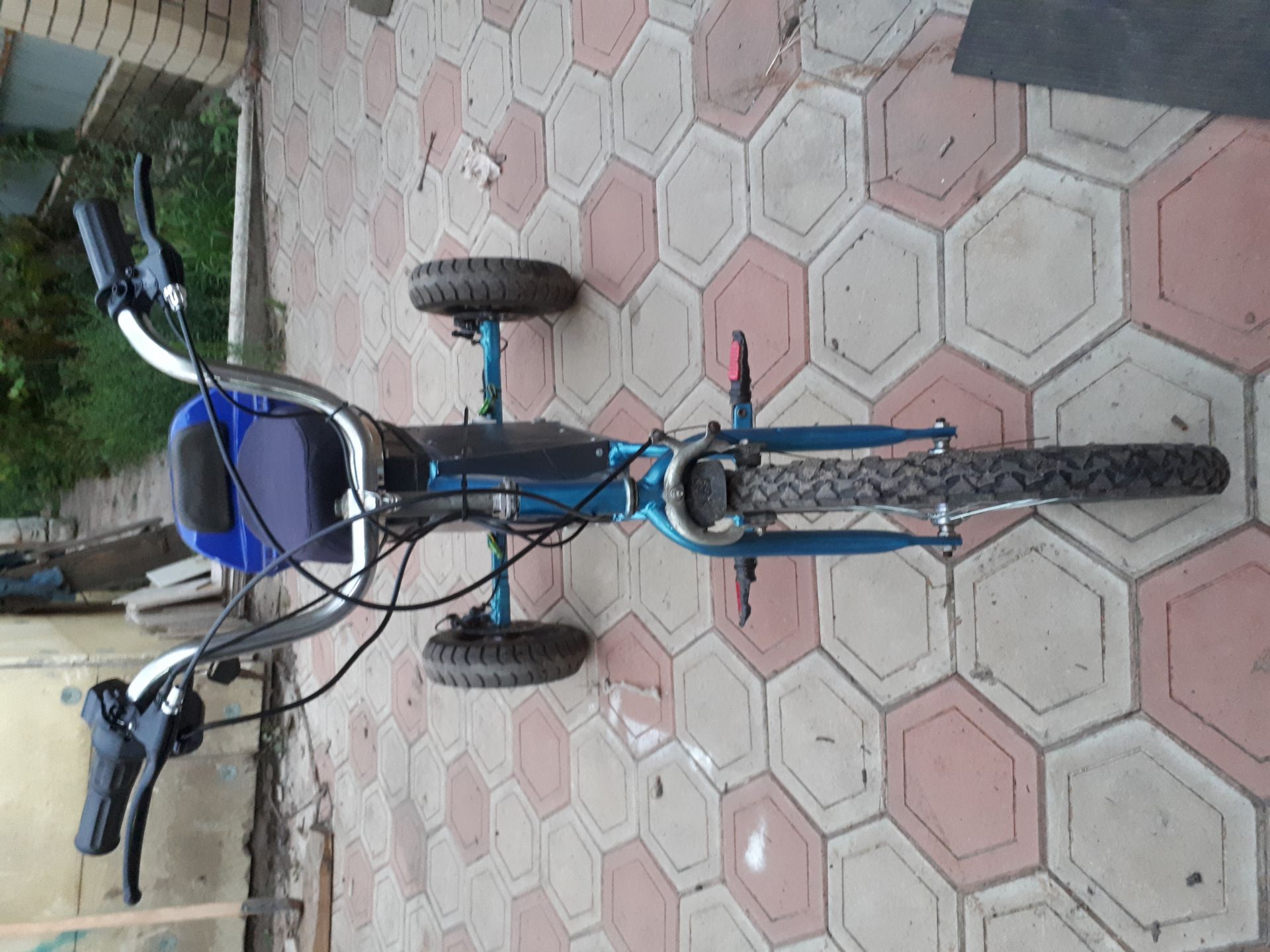

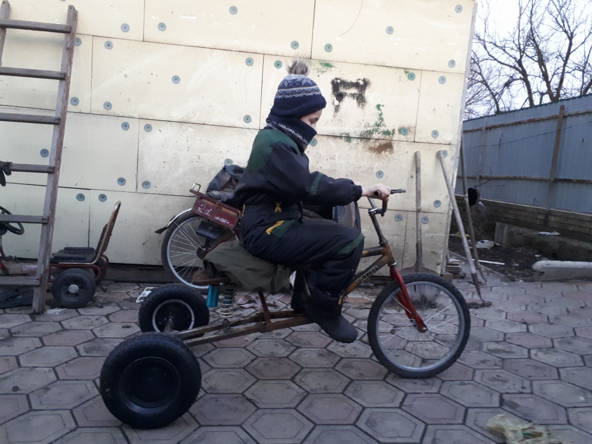

Ну и конечно куда без воронения
20210530_122334.jpg [ 229.39 КБ | Переглядів: 14265 ]

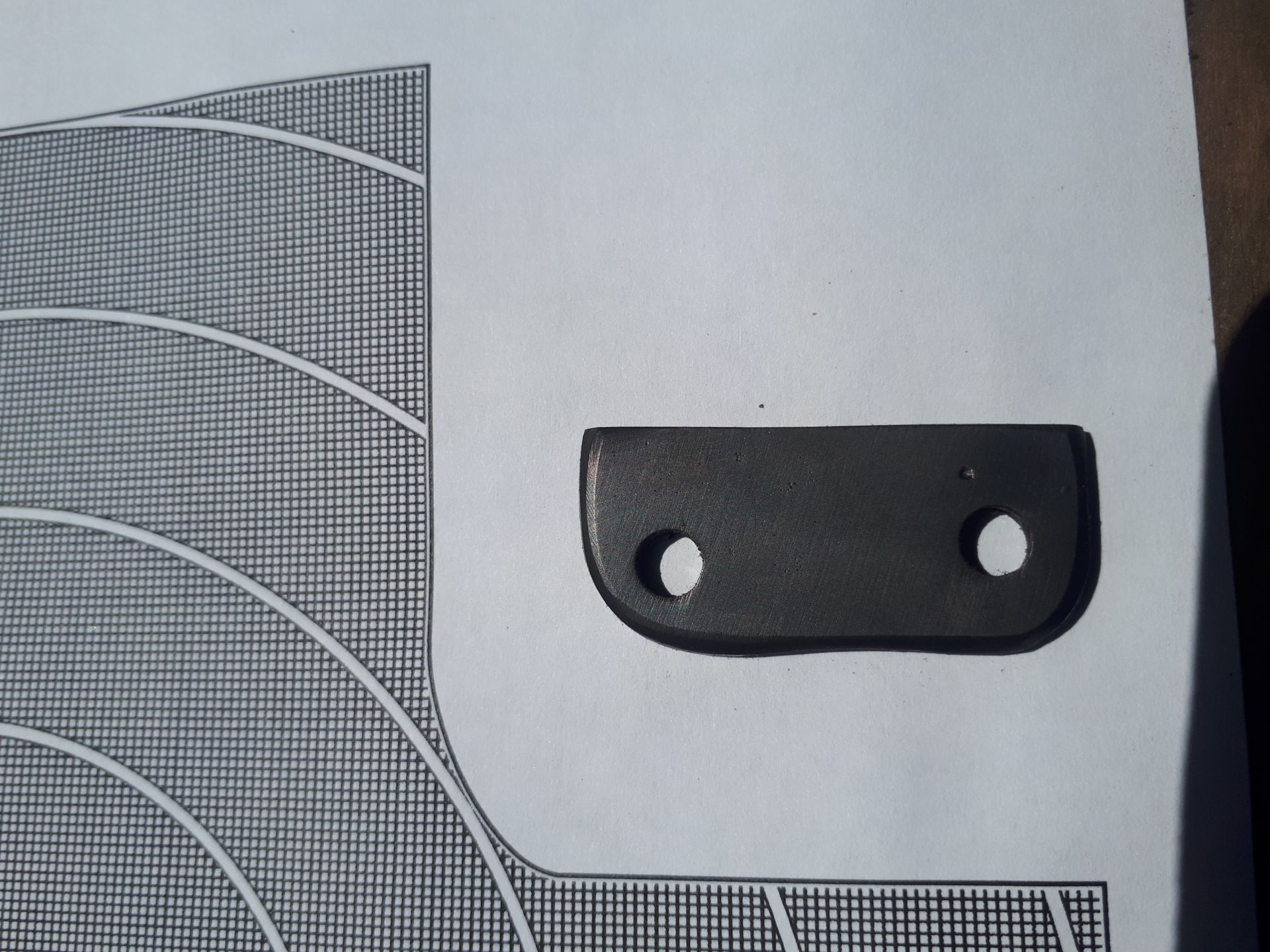

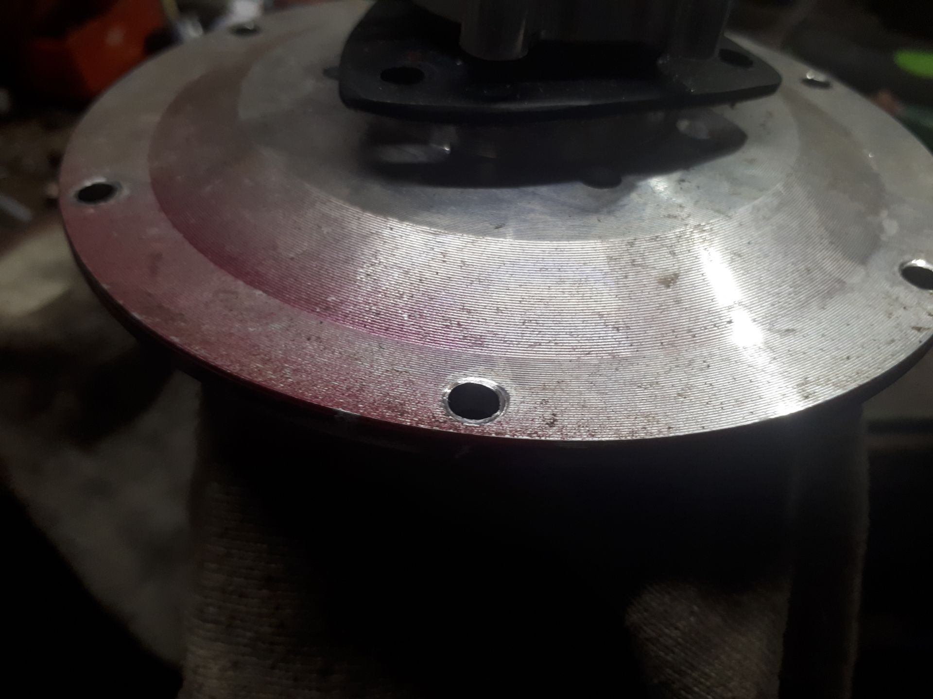

В общем получилось такое колесо
20210530_122927.jpg [ 392.14 КБ | Переглядів: 14264 ]
20210523_204859.jpg [ 273.87 КБ | Переглядів: 14264 ]

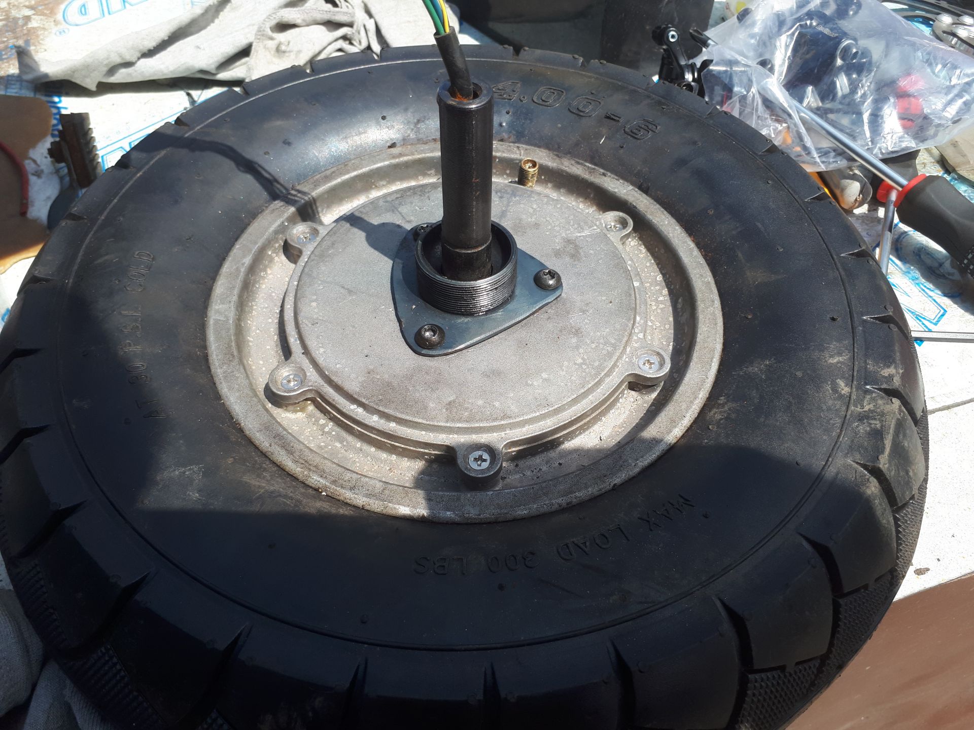

#119365Повідомлення 11 черв 2021, 21:32

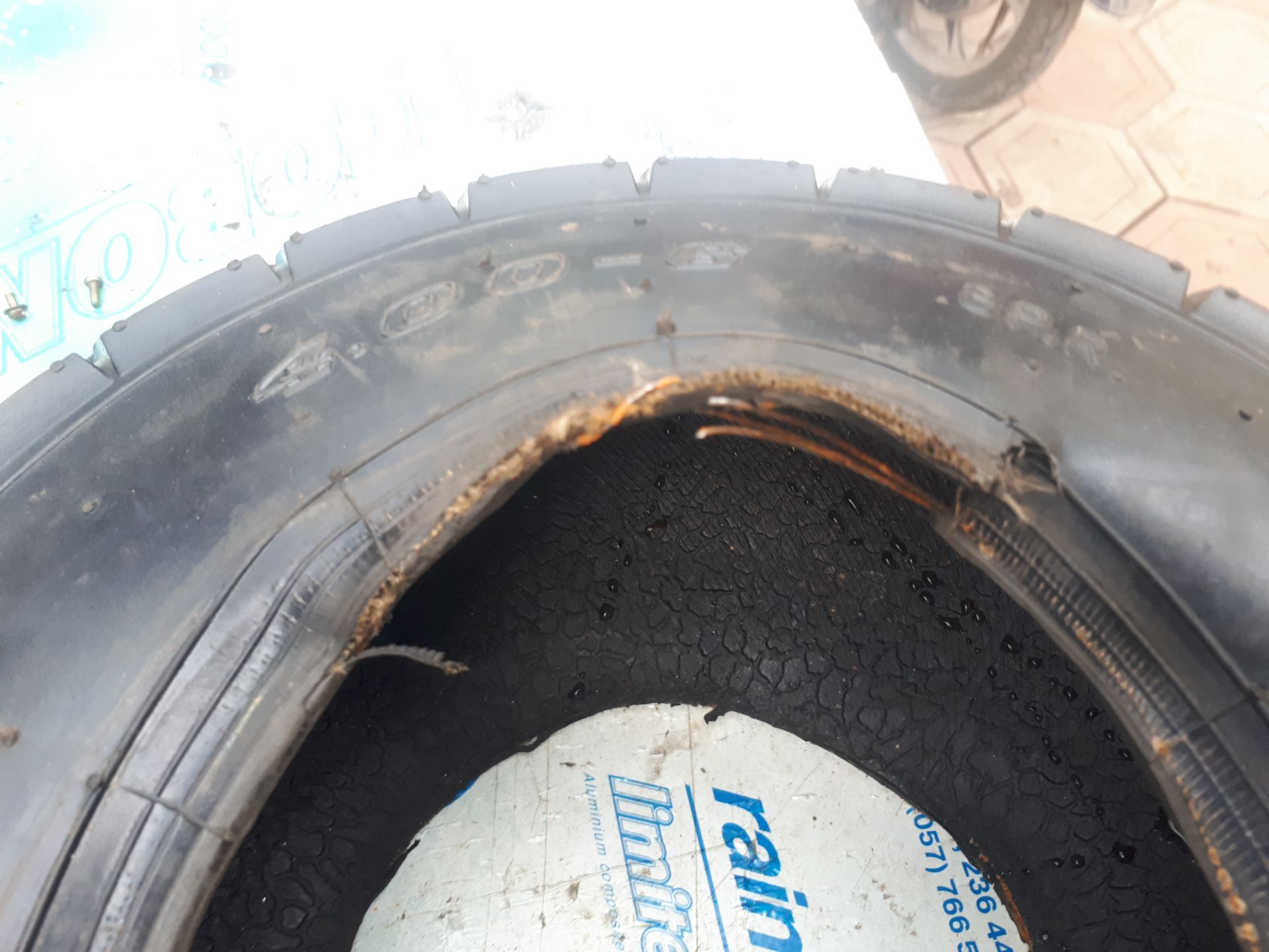

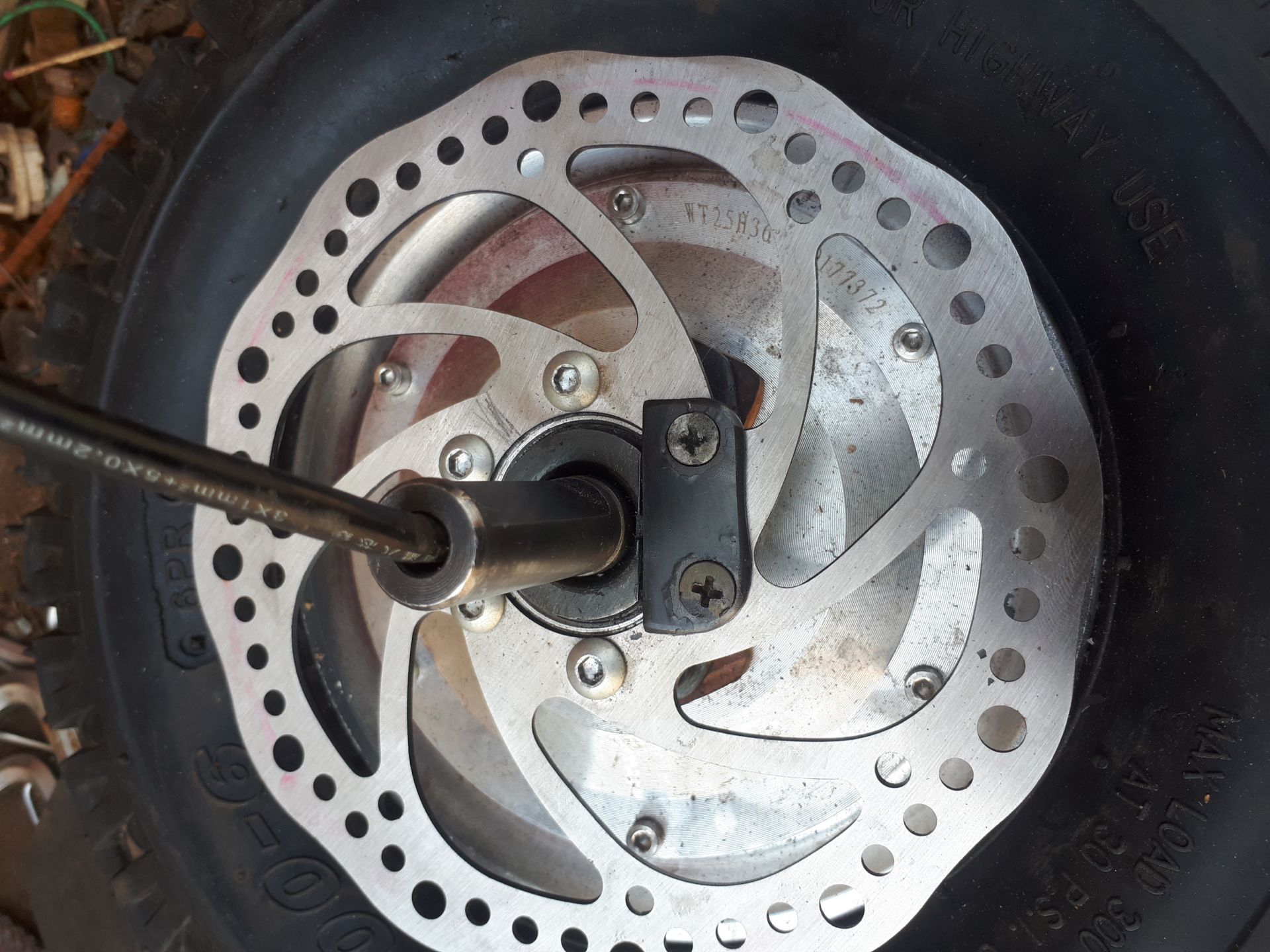

В общем эпопея с колёсами 10.5" от гироскутера закончилась плачевно. В очередной раз при попытке выровнять покрышку 10" на колесе, отслоилась резина от металического внутреннего кольца и вылезла груша. В итоге я с психу разрезал покрышку и снял её.
20210609_184110.jpg [ 228.62 КБ | Переглядів: 14152 ]
 Заголовок повідомлення: Re: Трайк для младшего сына.
#119366Повідомлення 11 черв 2021, 21:43

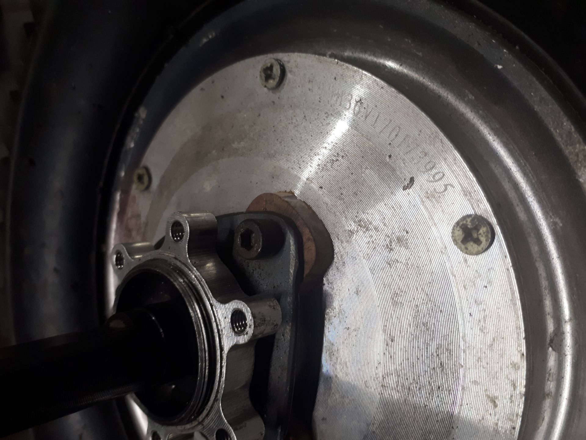

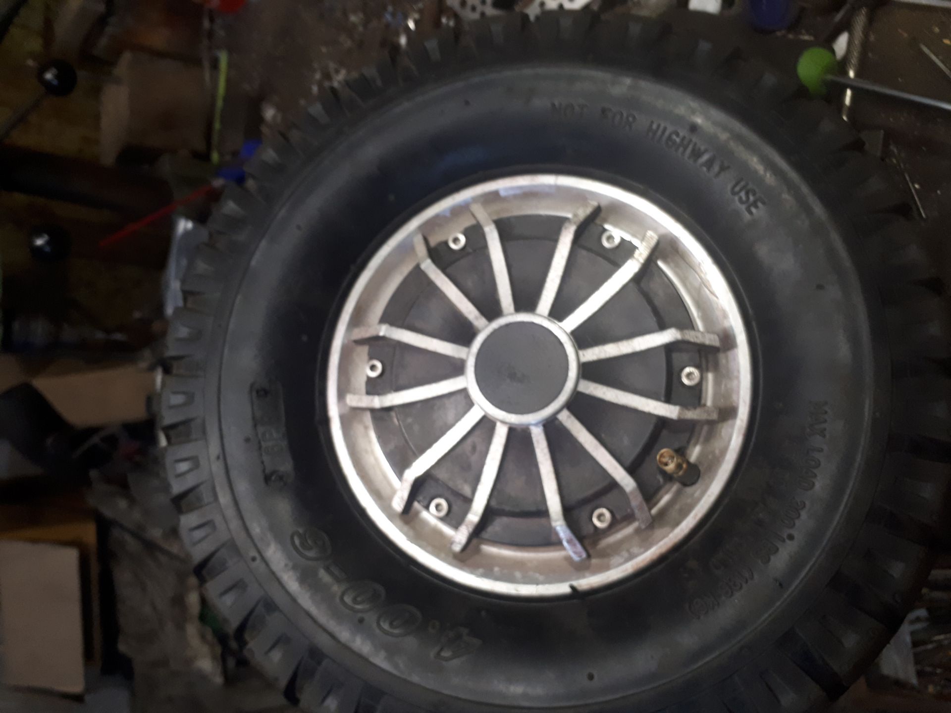

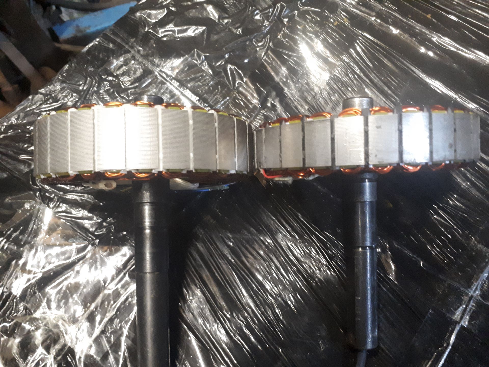

Было решено всё таки попробовать колёса с 10" гироскутера. В запасе был ещё комплект резины с садовой тачки.4.00-6. Снял колесо с гироскутера, оно и меньше чем 10.5" да и уже. Но разобрав его был очень удивлён. Вот где размер не имеет значение!
20210604_203548.jpg [ 437.85 КБ | Переглядів: 14152 ]
Слева ротор от 10" колеса! Намотан жилой в 4 проволки ( на 10.5" в три проволки), магниты 30мм, (на 10.5" -18мм? И даже фазные провода на 10" колесе толще. Покрышки даже без сала заскочили на своё место.
20210606_144823.jpg [ 204.6 КБ | Переглядів: 14151 ]
В общем каким я был долбнем, что больше месяца мучился с 10.5" колёсами безуспешно пытаясь всунуть невсуваемое.

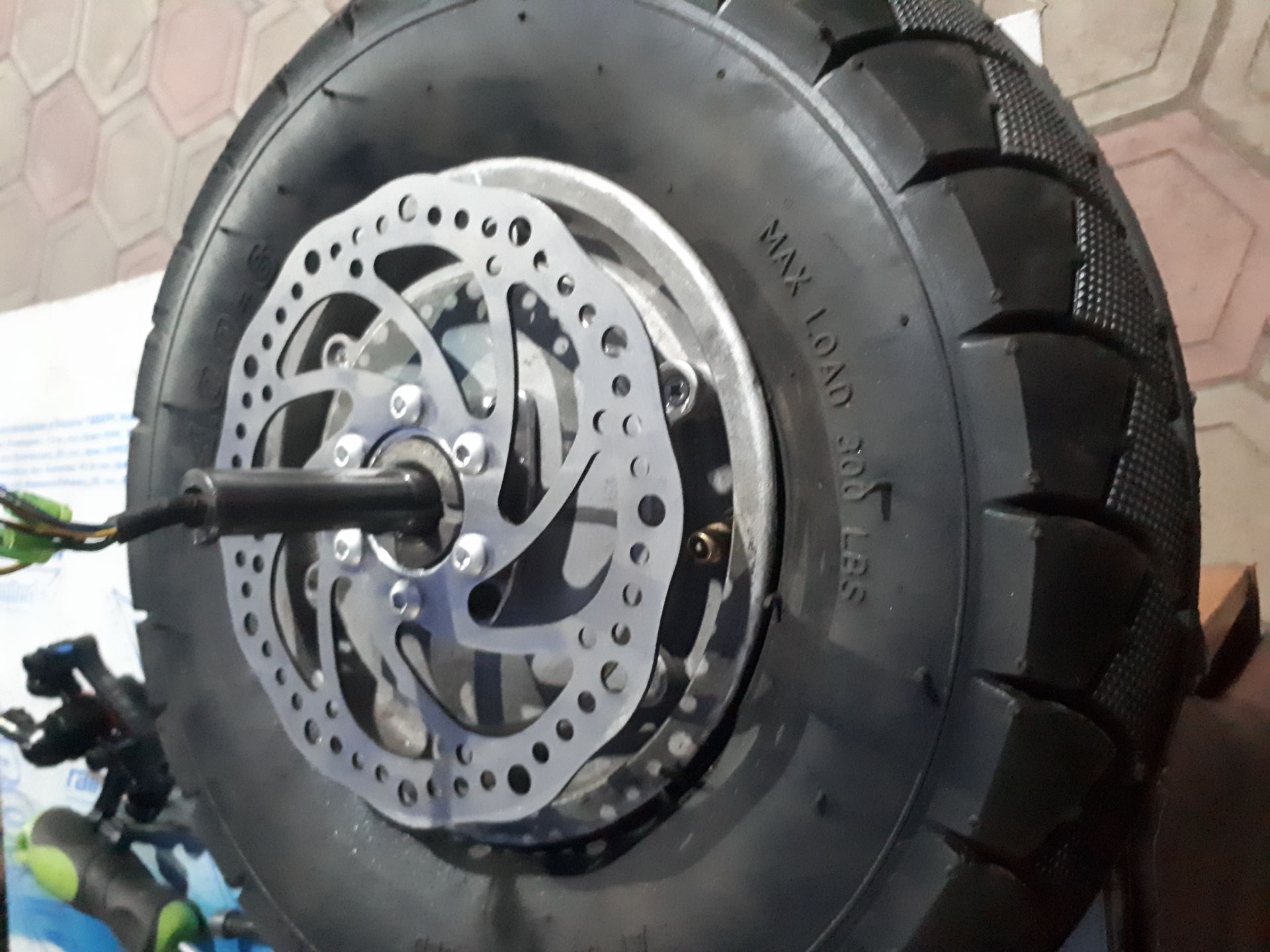

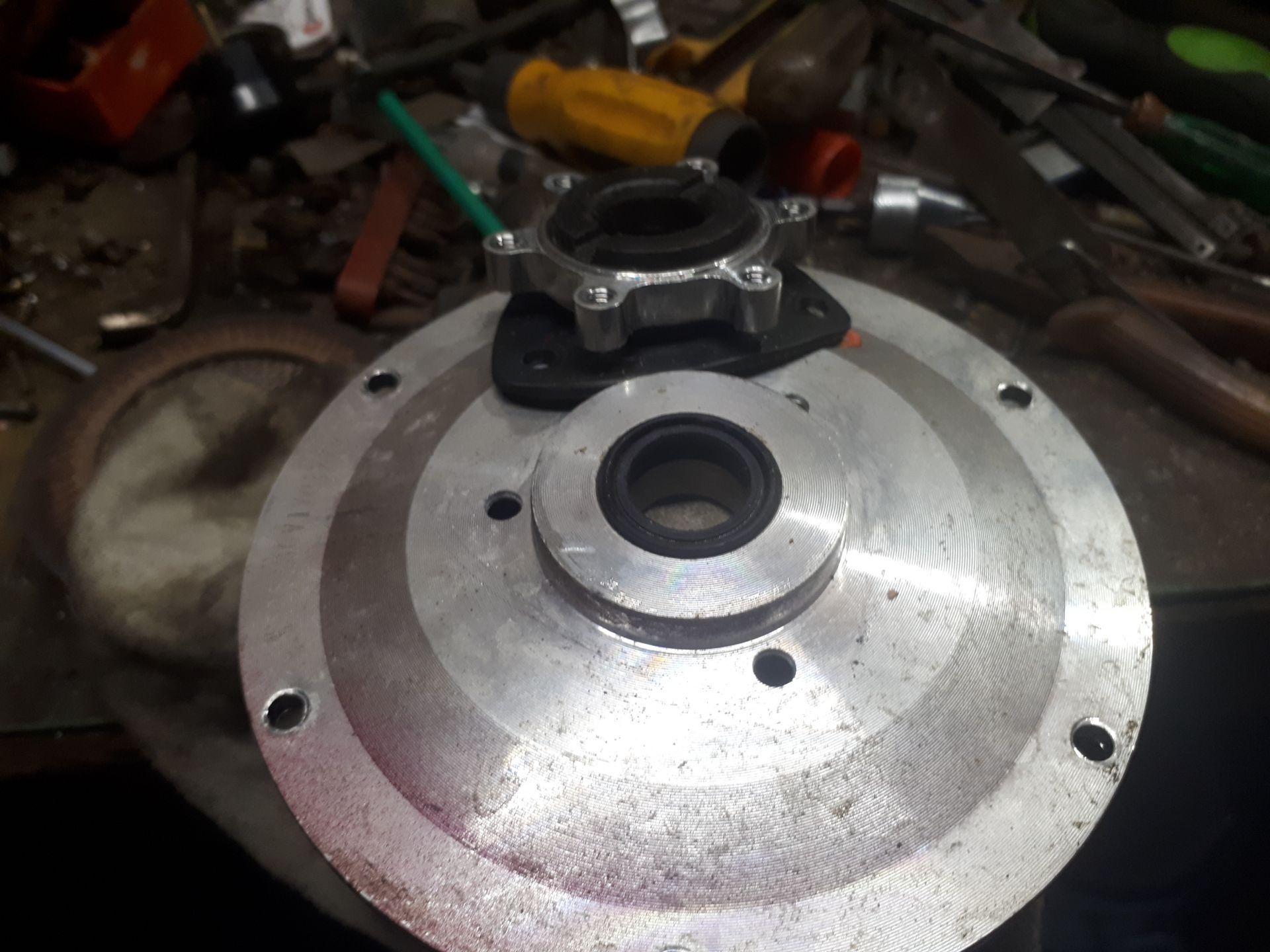

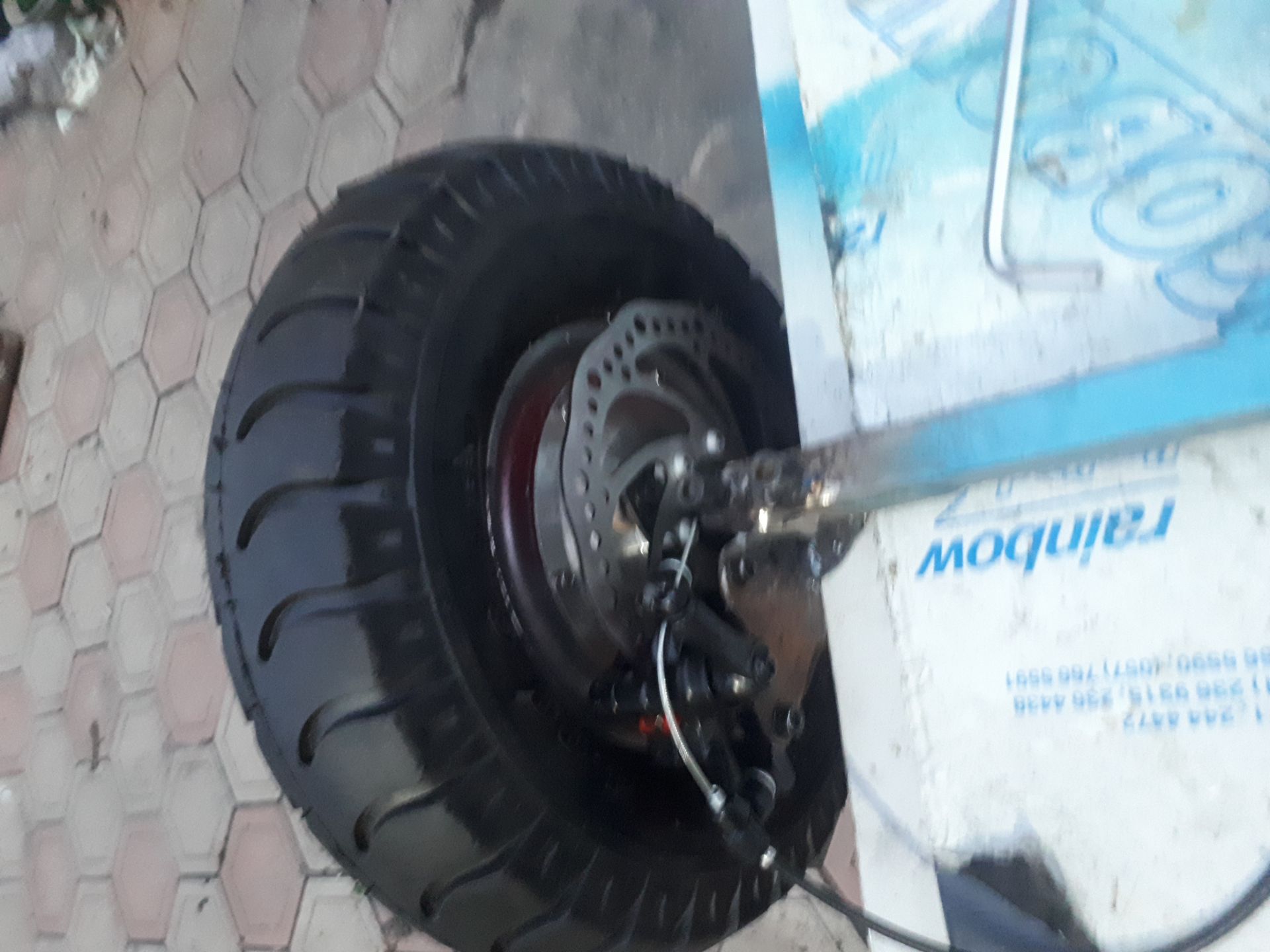

Естественно крышки с готовыми дисковыми тормозами на эти колёса не подошли.
20210606_155045.jpg [ 264.12 КБ | Переглядів: 14151 ]
Пришлось всё делать по новой, но опыт уже есть и я за вечер фактически одно колесо сделал.[attachment=1]20210606_155053.jpg[/attachment]
20210606_144800.jpg [ 203.76 КБ | Переглядів: 14151 ]
20210606_155053.jpg [ 217.66 КБ | Переглядів: 14151 ]

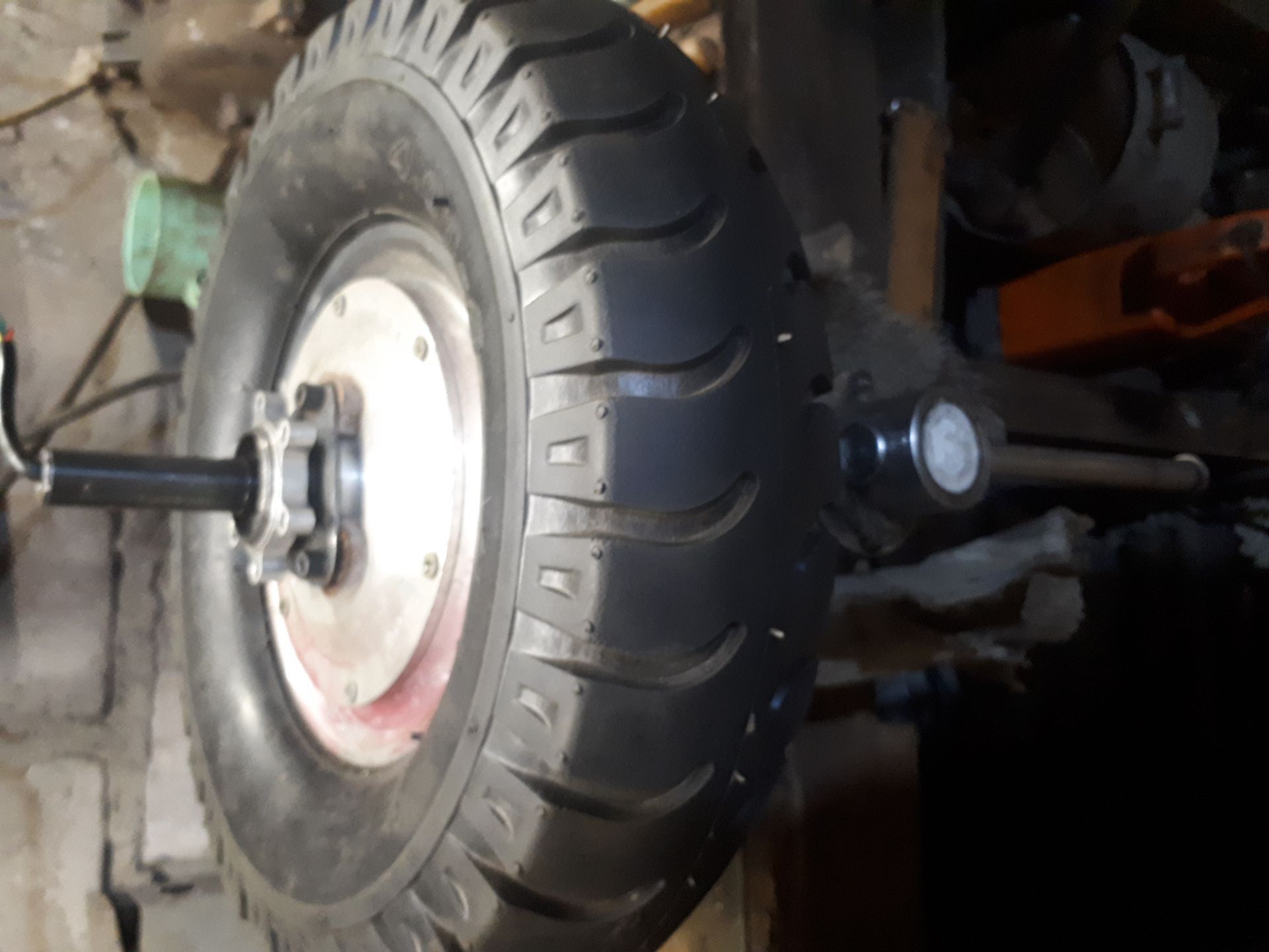

В итоге получилось так.
20210606_144754.jpg [ 318.16 КБ | Переглядів: 14150 ]

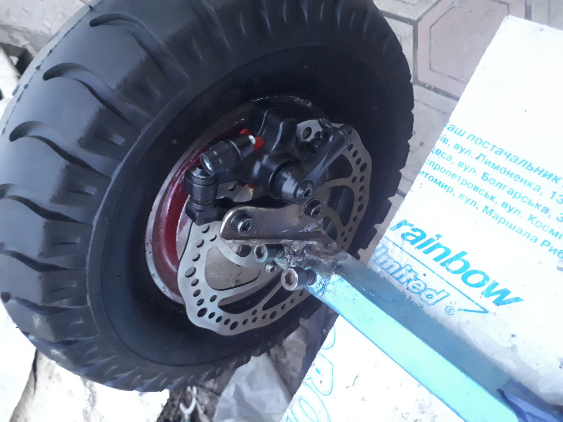

Дождь, дождь.. уже и надоел... пока дожди, закончил с дисковыми тормозами, вчера прикидочно собрал заднюю подвеску. Вроде негде не трёт, диски выставил ровно. Теперь покрасить бы всё, да дождь не даёт.

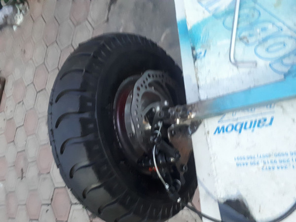

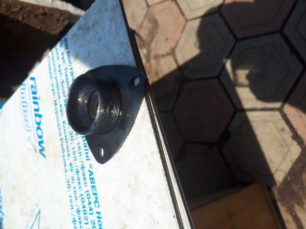

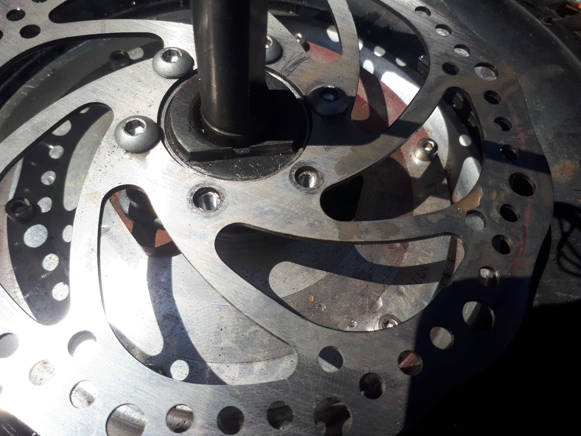

Сегодня хоть и выходной, но из за домашней работы, только в обед получилось покрасить раму, вилку и заднюю подвеску и доделать заднее левое колесо.Тормозной диск решил зафиксировать от откручевания таким образом.
20210613_131710.jpg [ 377.79 КБ | Переглядів: 14095 ]
20210613_132345.jpg [ 372.03 КБ | Переглядів: 14095 ]
20210613_144015.jpg [ 354.6 КБ | Переглядів: 14095 ]

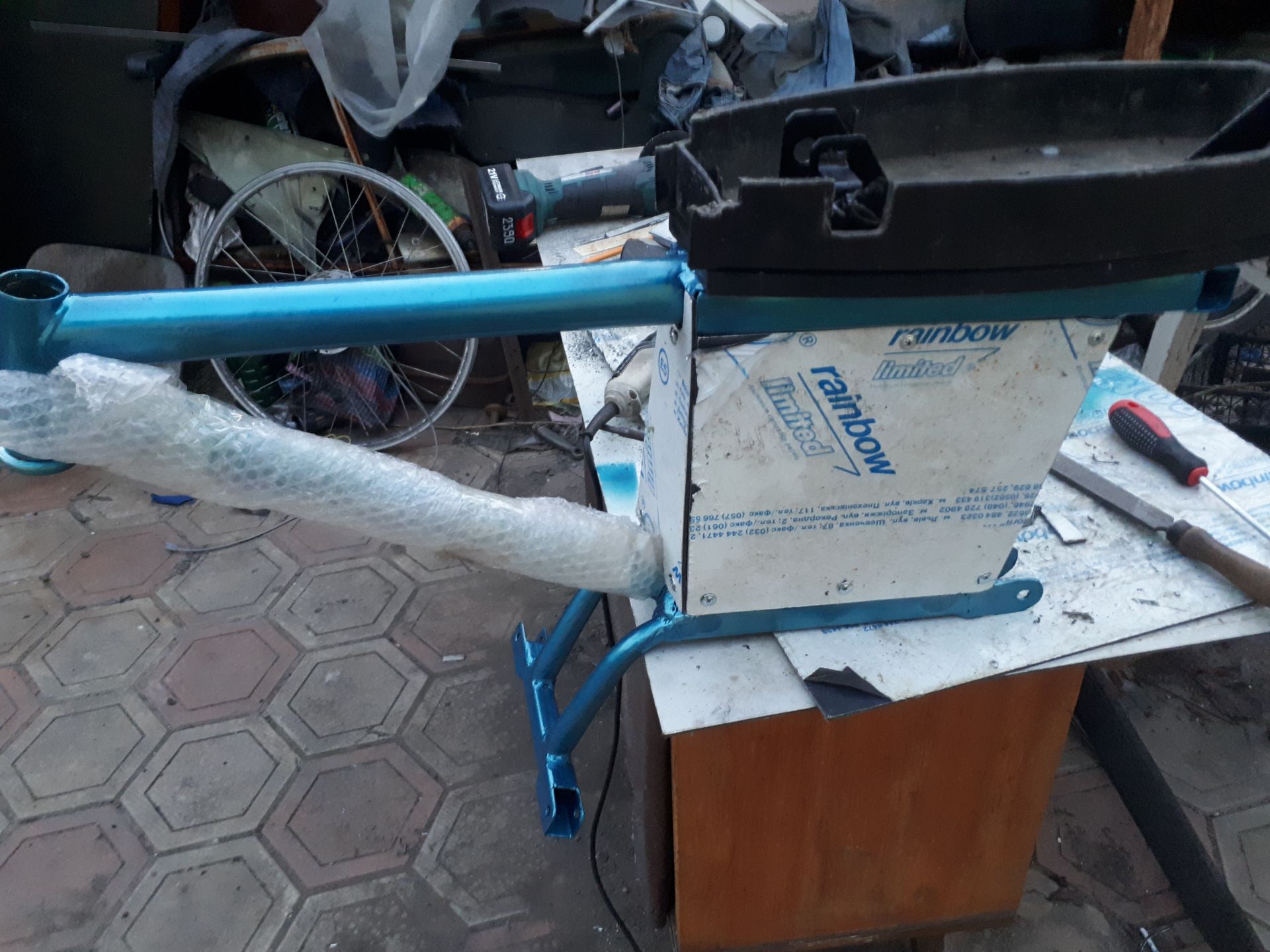

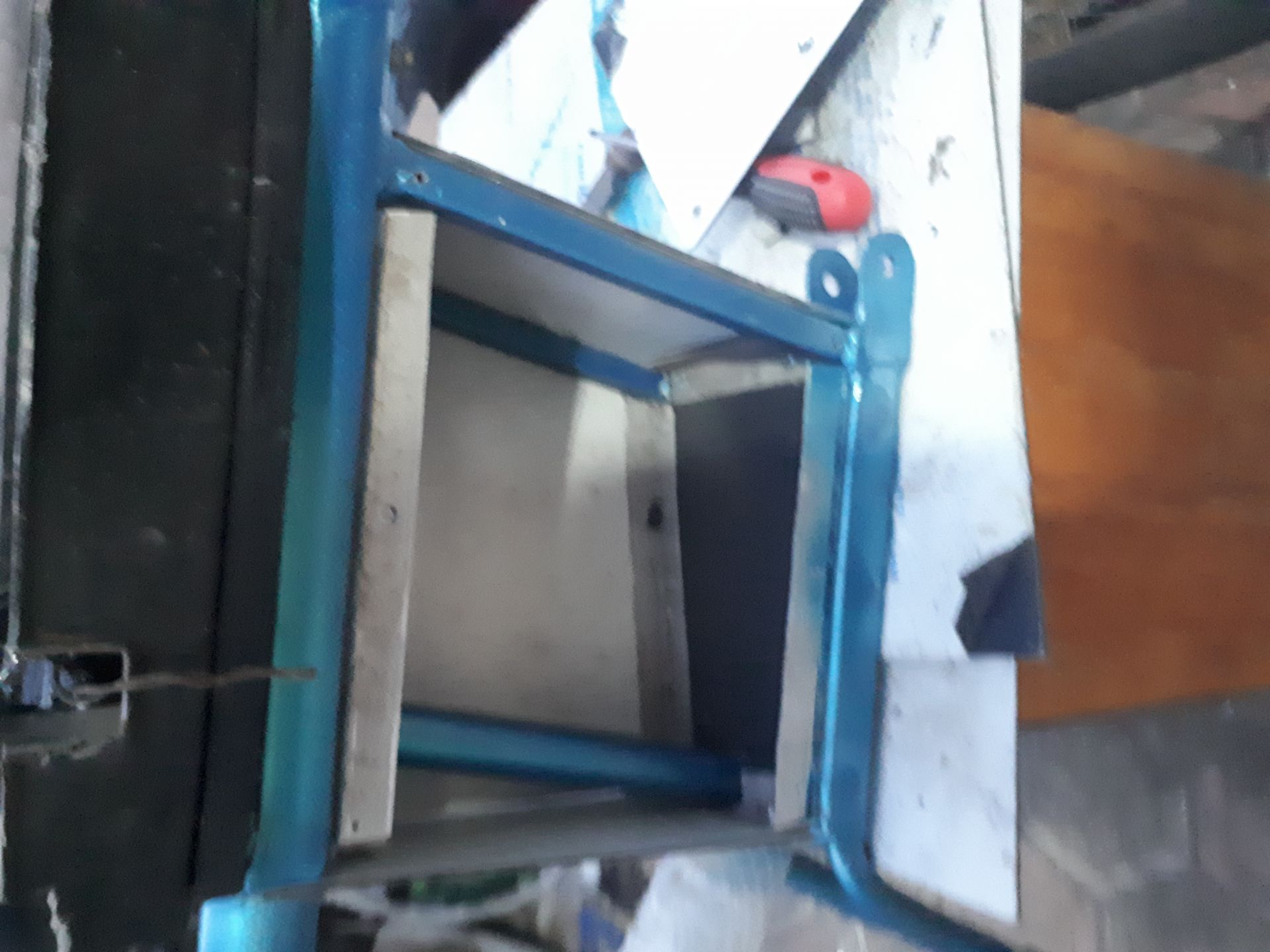

Вчера выбрал время, сделал отсек под аккумуляторы, как обычно "я его слепила из того что было" , алюмоуголок и облицовочный композит.
20210623_204118.jpg [ 318.12 КБ | Переглядів: 13966 ]
20210623_204748.jpg [ 237.99 КБ | Переглядів: 13966 ]

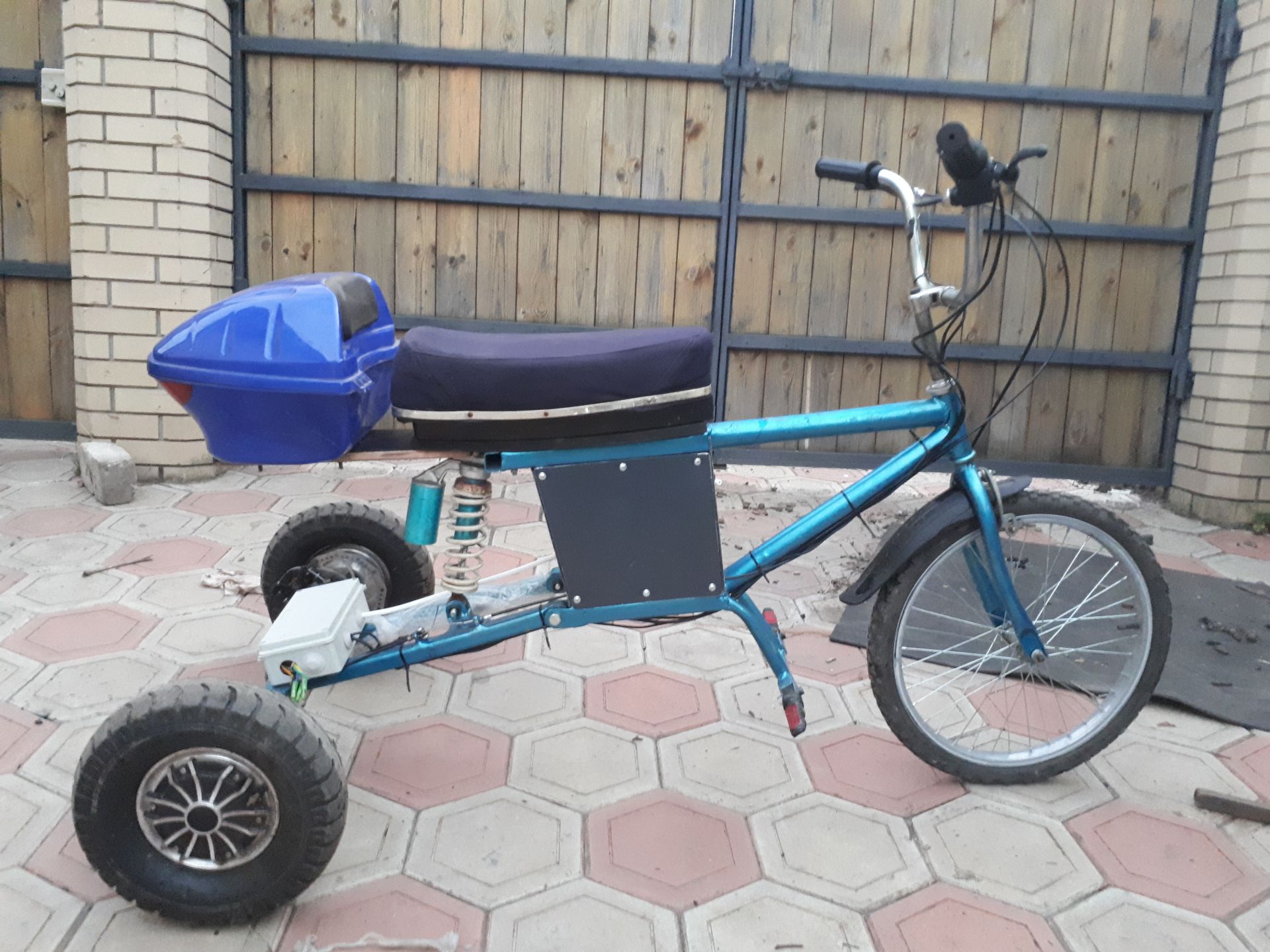

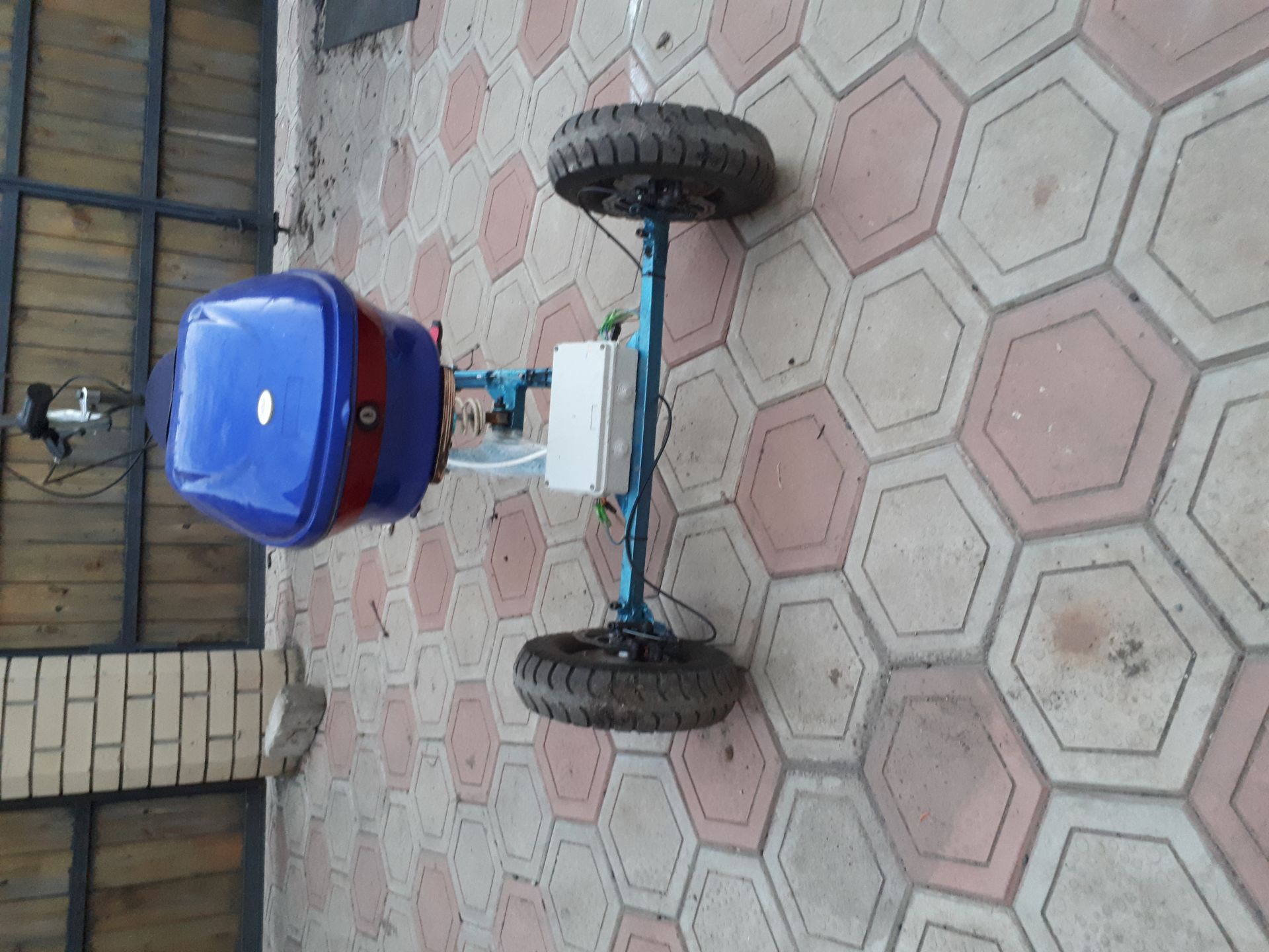

в общем получился такой трайк. сын катается, доволен, друзей пытается катать. осталось электрику сделать, заказал у форумчанина фары, поставлю в кофр габариты. Ещё нужно придумать вторые подножки для пассажира и разобраться с задними тормозами. как то они работают слабо.А может со временем придумаю гидравлику.
20210731_201344.jpg [ 352.17 КБ | Переглядів: 13636 ]
20210731_201414.jpg [ 323.59 КБ | Переглядів: 13636 ]
20210731_201441.jpg [ 303.44 КБ | Переглядів: 13636 ]
