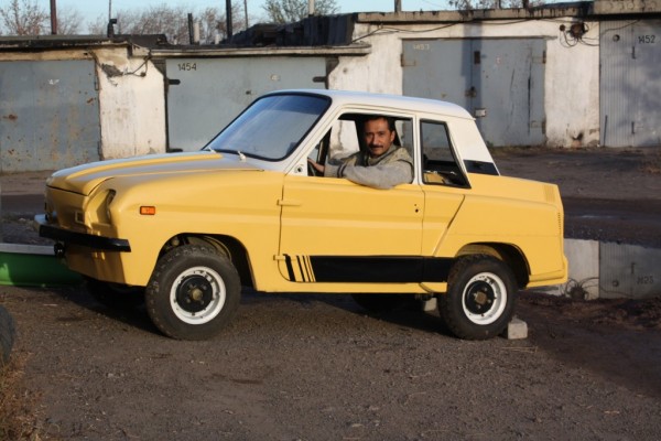

Равиль Деушев: Мой дизайнерский опус... Самоделка - громко сказанно, я предпочёл бы - переделка. Из мотоколяски. Предлагаю определить из каких авто использованны элементы кузова...

По Донору "СЗД" совершенно согласен, но , добавлю: самое легкое и самое дешёвое, но , с самым большим запасом прочности ( рычаги подвески и рулевое.)

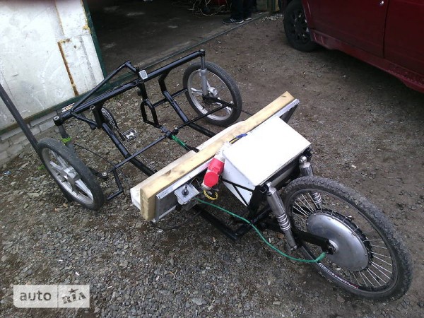

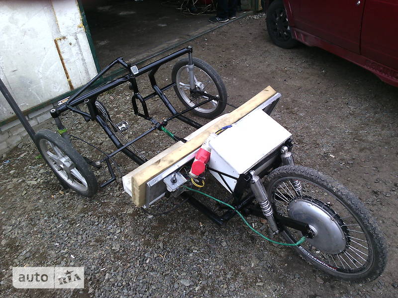

вот типовой хотя и корявый велоэлектро
Самодельный мото 2014
Василий / Город: Киев €315 / $426
Привод: Цепь / Цвет: Черный / Топливо: Электро / Комфорт: Бортовой компьютер
установлено очень мощное моторколесо, максимальная скорость 38 км/час., заряда акамуляторов хватает на 50 км, двухместный, есть встановленые педали для водителя , для более большой проходимости, выдержывает нагрузку 300 кг. установлен спидометер. покрашен в чорный цвет. Такой електро велик очень економный и не нужны на него никакие документы. Торг возможен
103946463fx.jpg [ 117.76 КБ | Переглядів: 10248 ]

Не могу понять, он задними колёсами поворачивает?
 Заголовок повідомлення: Re: Доступный лёгкий электротранспорт
#3243Повідомлення 18 черв 2014, 18:13
Звідки: Украина, Харьков
Два колеса спереди, одно сзади.

Шеф, вы мыслите как автоводитель, а не велосипедист. Почему то у электровелосипедистов с электромобилистами весьма туго с взаимопониманием. Видимо главное всё же не в приставке "электро". Им не нужно оперение-остекление-оснащение.
Коряв он не потому что трехколесный, а потому что "сырая конструкция" и вызывает ряд вопросов.
Эта странная клюшка в роли руля, ассиметричная посадка водителя при отсутствии пассажира и вследствие этого неустойчивость при повороте.
Ничего не мешало сделать посадку водятла при одноместной поездке - по центру дивана*, как и оборудование педалями места пассажира связав обе каретки "коленвалом".
Желательна установка "feather flag" или ещё какого баннера - для заметности на дороге**
Между прочим даже в этом виде, после моей публикации сей агре-гад провисел лишь нескольких часов на сайте, и был снят или куплен. И это за два месяца пребывания в базе!
Вот полноразмерные фото которые в кэше сайта есть. Пока ещё можно посмотреть
