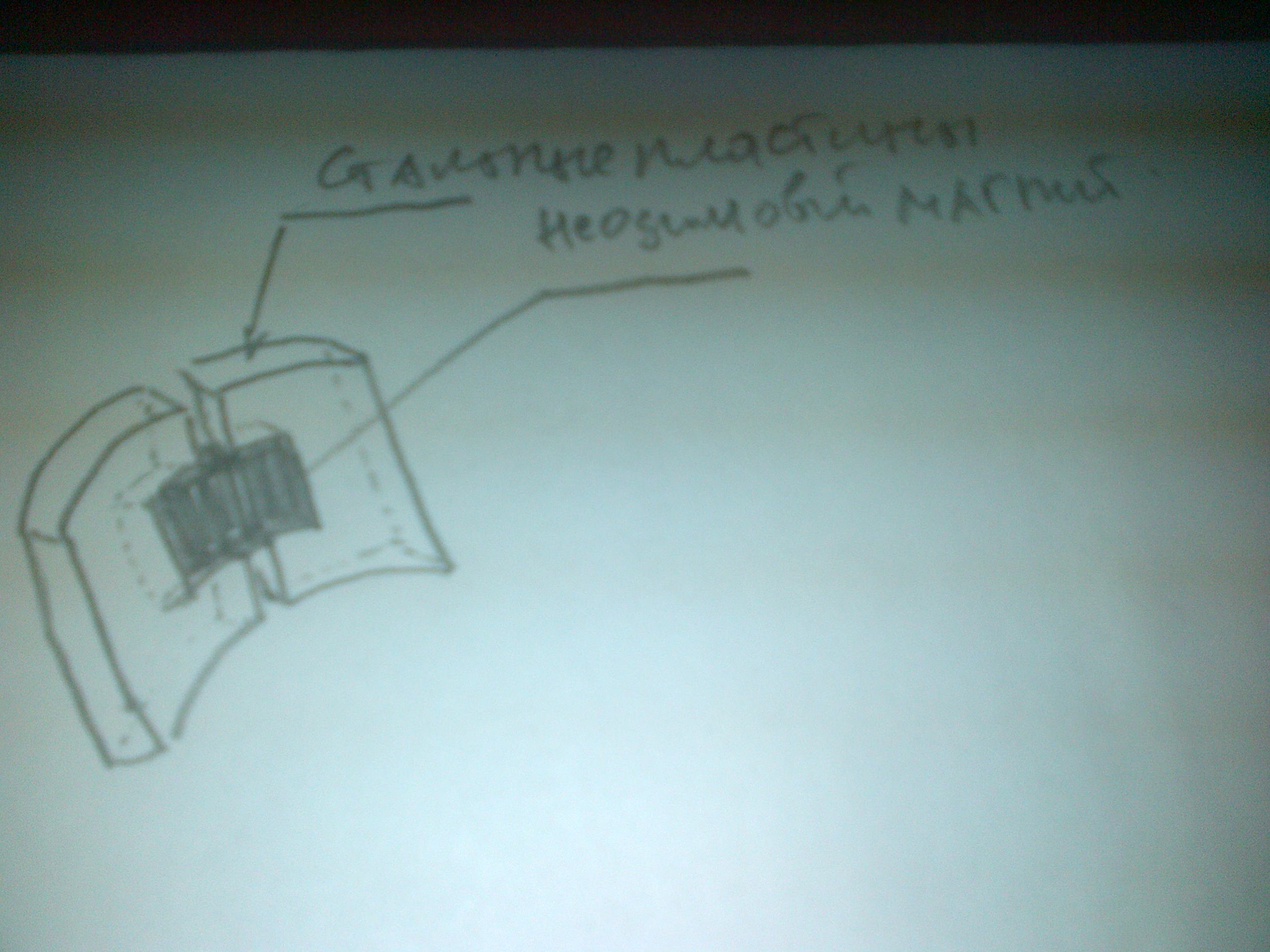

Если создать ту же форму поля, то по сути ни чем, но на сколько это возможно с мелкими магнитами?

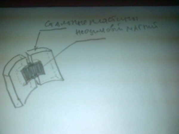

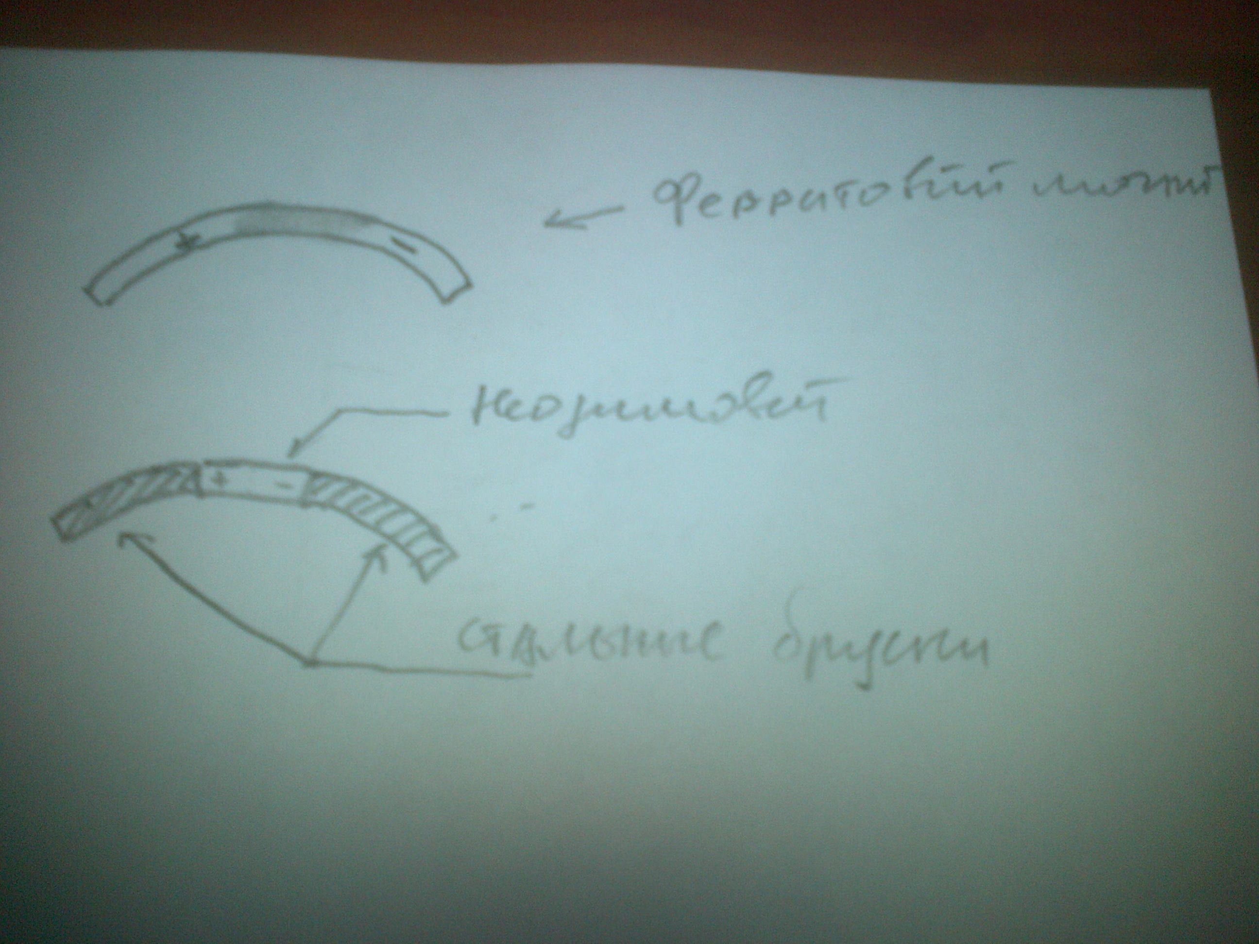

Если у Вас каждый ферритовый магнит (если на него посмотреть в сечении как на подкову) слева + справа -, то набирая 4 мелкими подобными магнитами у Вас получится на те же 90 градусов +-,+-,+-,+-. Интересно, а если изготовить металлические , скажем из сегментов трубы по такому принципу:
IMG-20141222-00136.jpg [ 461.34 КБ | Переглядів: 8908 ]
Стальные пластины "растянут" полюса поля неодимового магнита в правильную форму, подобную существующим.
Остается только найти магниты подходящих параметров.

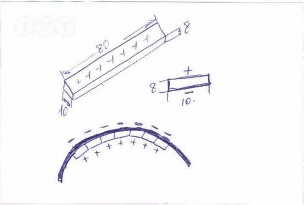

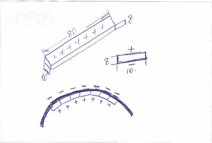

Насколько я знаю бывает разная намагниченность неодима. Если брусок, например, длиной 80мм шириной 10мм и высотой 8мм и намагничен так, что + и - расположены по длинной стороне - то подходит:

voraks писав(ла):
ВОт. Какрас такое, я и пробовал (как на картинке).
Менял полукруглый 1 магнит 2-умя плоскими с соблюдением полярности. Двигатель работал хуже чем с обычными магнитами.
По памяти вращение без механической нагрузки (вхолостую):
на обычных магнитах ~ 8А
на правильной формы (полукруглые) неодимовых ~ 5А
на 4-ох (2 по 2 брусочка) неодимовых ~ 9А

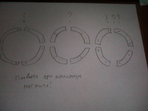

Могу ошибаться, но по-моему полярность Ваших ферритовых магнитов выглядит так:
IMG-20141223-00137.jpg [ 646.68 КБ | Переглядів: 8894 ]
Возьмите магнитик и подводя к краям ферритов, изучите форму их поля, скорей всего мои выводы подтвердятся. Если же нет, то нарисуйте форму поля как оно есть в исходных ферритовых магнитах.

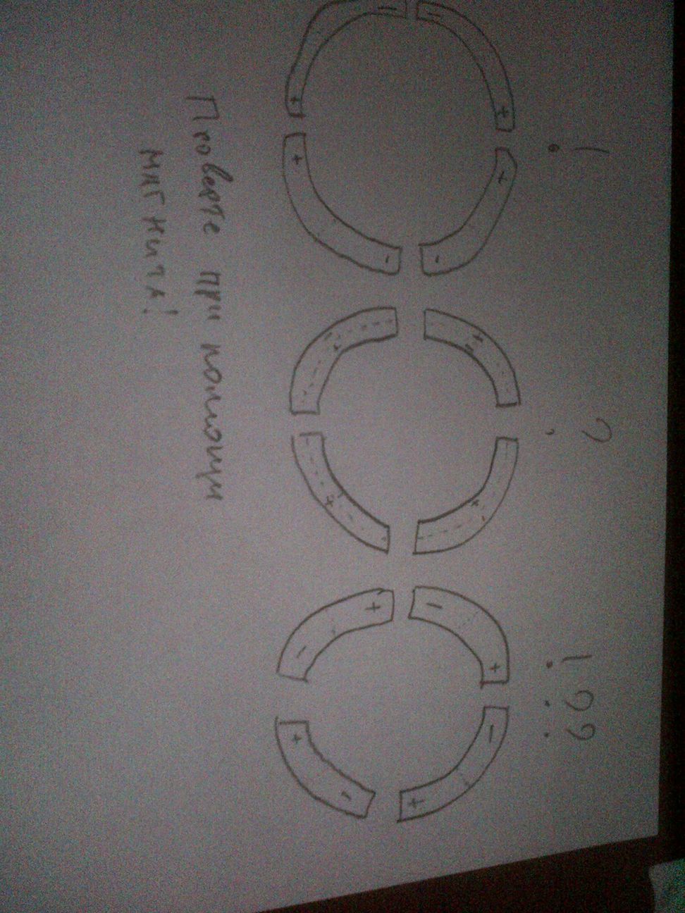

Я посмотрел Ваши посты в параллельной теме по двигателю,
У Вас четырех-полюсный мотор, т.е. вариантов компоновки
статора может быть несколько, в зависимости от намотки ротора:
IMG-20141223-00140.jpg [ 734.52 КБ | Переглядів: 8890 ]
Подводя магнитик легко понять форму поля двигателя.
1-й и 3-й варианты самые очевидные, 2-й - самый невероятный.
Еще важный момент, из какого металла выполнен корпус (цилиндрическая часть) двигателя?
Сталь или алюминий?

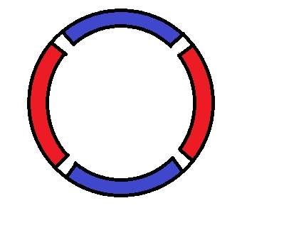

магниты.jpg [ 22.17 КБ | Переглядів: 8880 ]
полюса + и - расположены друг напротив друга.

Михалыч, как вы думаете, если сделать то же самое только из наборных магнитов неодимовых (взамен одного выпукло-вогнутого - несколько плоских неодимовых расположенных параллельно) , что-то получиться дельное без ущерба снижения оборотов и потребления тока?
