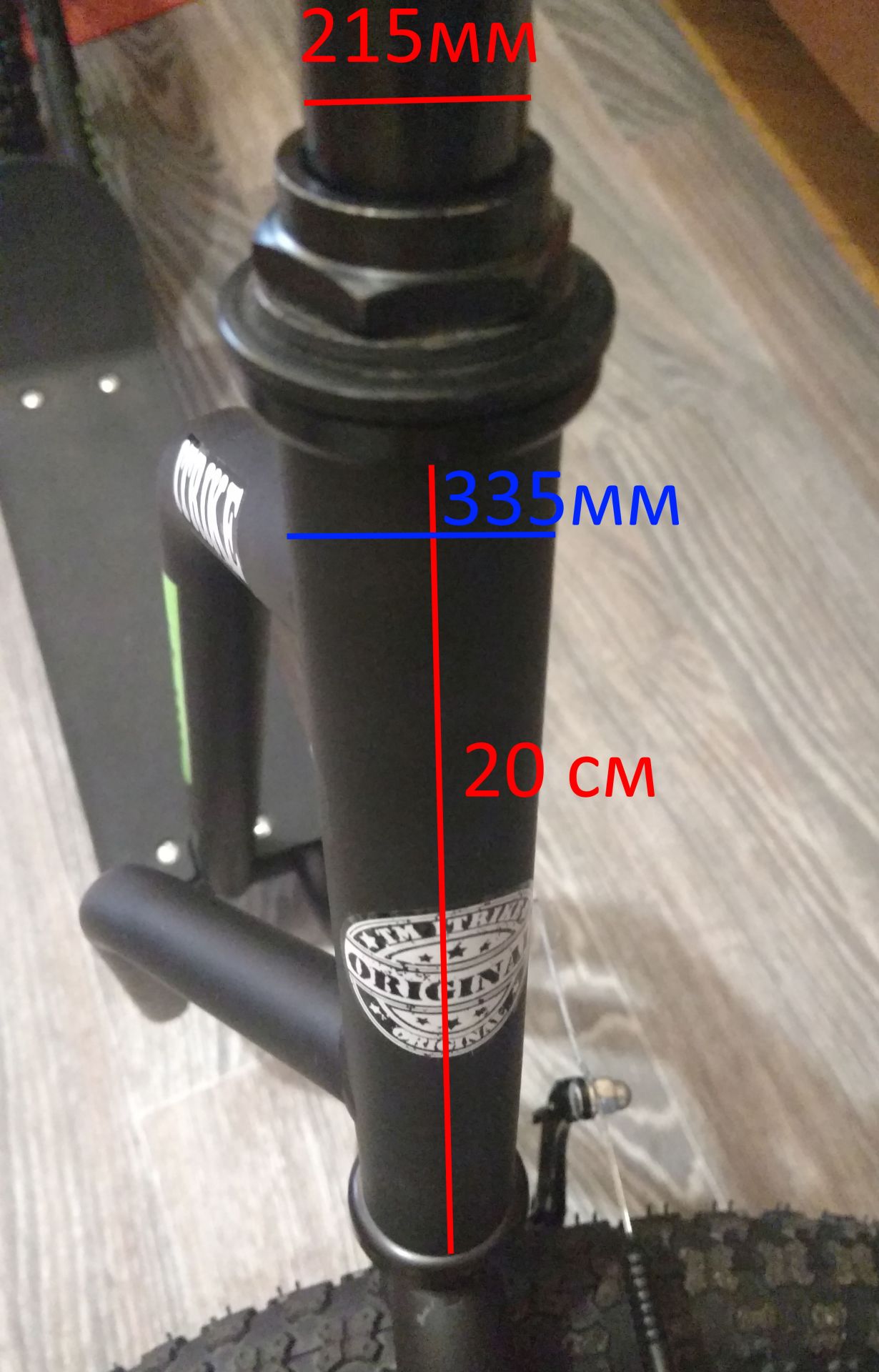

На фото видно, что рулевой стакан очень высокий. Нужно замерять его рулеткой и сравнить с "советским", на старых великах везде резьбовой дюймовый.
Бывают ещё два стандарта дюймовых, разница в 1мм но ничего друг к другу не подходит.
Длина стакана 20см, +1см сверху крепление - совпадает с длинной стандартных штоков 210мм.
IMG_20200919_110711933.jpg [ 213.3 КБ | Переглядів: 8822 ]

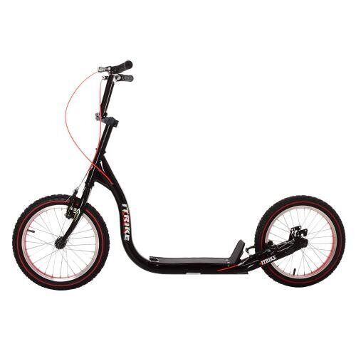

PS вот в эту раму 20 должна была влезть, там расстояние от края 16" колеса до перемычки 7 см. Модель SR 2-048-B. Но их нигде нет в наличии. И Мне сказали что там рама слабее чем в том что я взял. Они так же продаются в Чехии и Польше но под другим названием и иначе сделана платформа для ног
61045530193341_small11.jpeg [ 19.65 КБ | Переглядів: 8822 ]

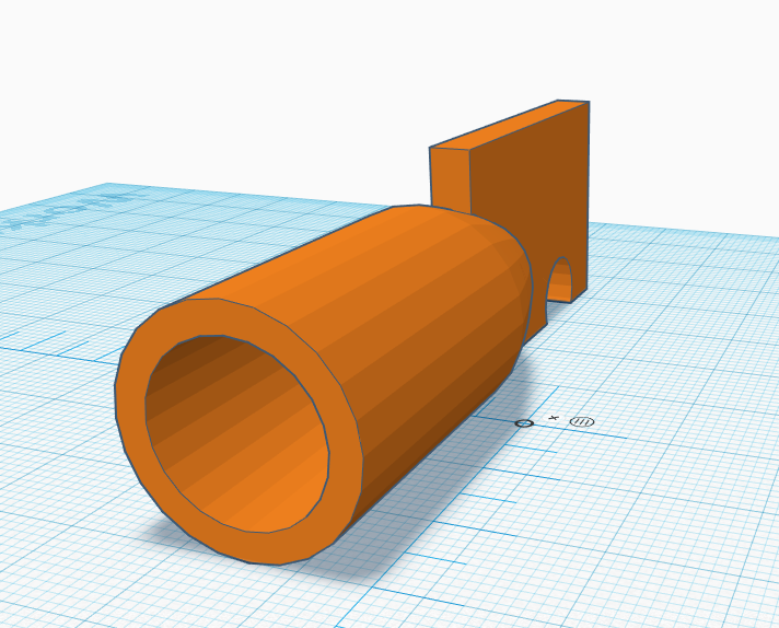

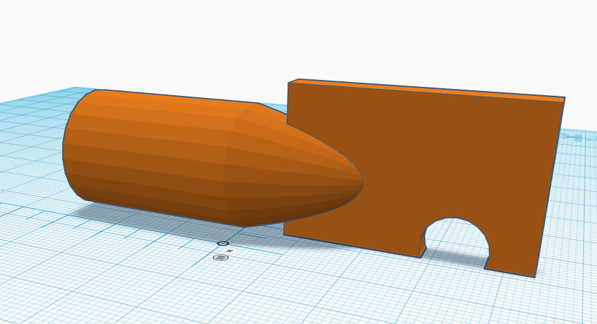

Я так понял ты хочешь удлинить заднюю вилку под 20 колесо? Если бы у меня была проблема со сваркой, я бы удлинил с помощью пластин 5мм,
Можно и пластинами, но самое лучшее решение что я видел (сейчас не могу найти фото), представляло собой цельное изделие из стали (из-за этого дорого в изготовлении). Думаю алюминиевая труба с приваренными креплениями для колеса было бы значительно дешевле.
Выглядело приблизительно так (накидал за минуту, думаю идея ясна) - Труба, которая одевается на раму велосипеда, а с другой стороны посадочное гнездо под колесо.
krep1.png [ 229.03 КБ | Переглядів: 8821 ]
krep2.png [ 291.23 КБ | Переглядів: 8821 ]

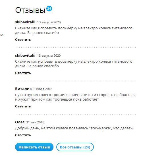

Кстати, только что еще раз зашел на сайт евел, а там про восьмерки сразу же :)
evel.png [ 29.16 КБ | Переглядів: 8761 ]

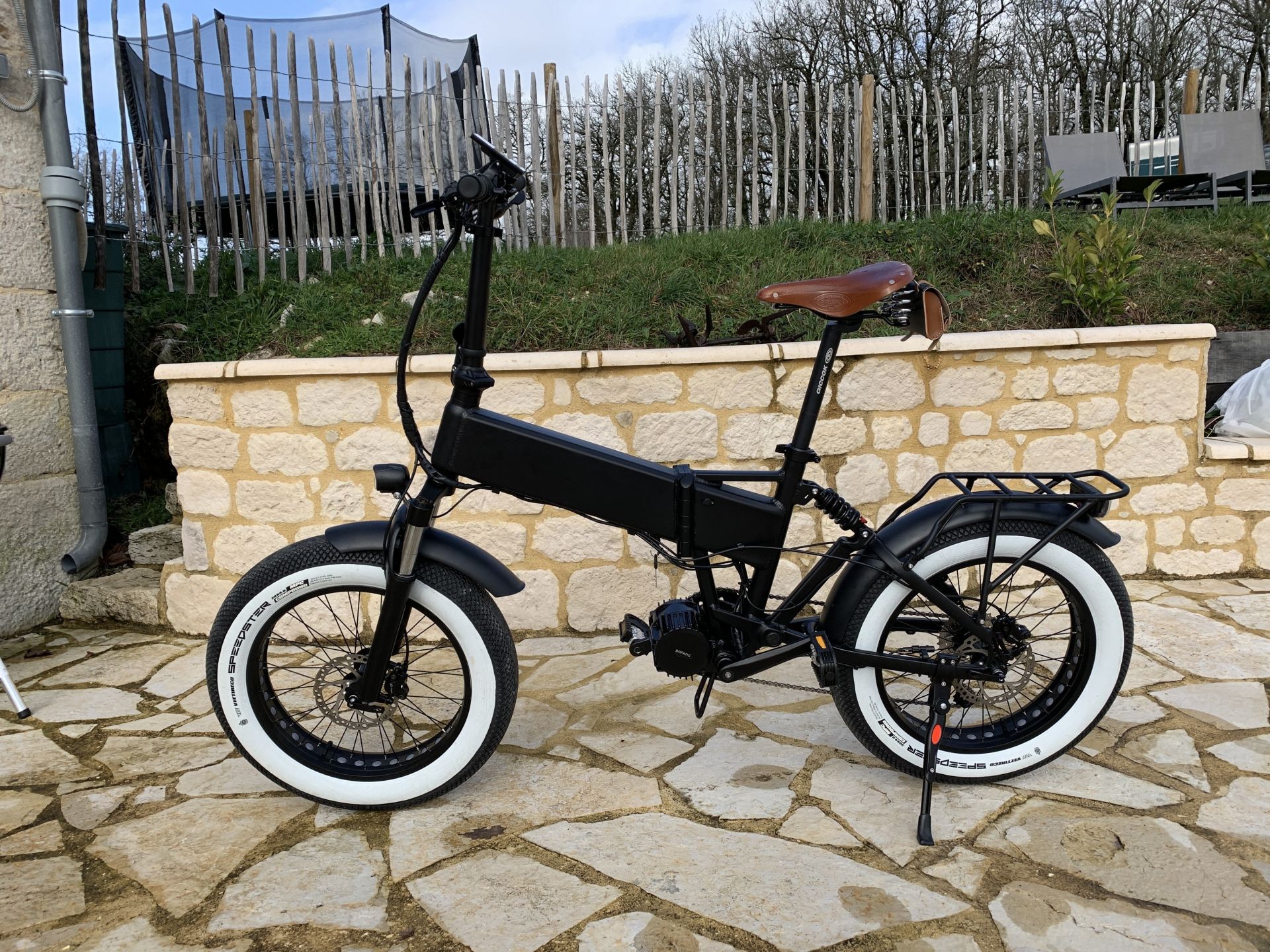

Киньте сразу линк плиз, я избавился не так давно от своего ашан-байка двух-подвеса, но мне его обратно отдают :) Я б себе уже давно купил Xiaomi C20/Z20, если б не неадекватная цена ни них в Украине.
По иностранным форумам я заметил что везде кроме нас, в 2019-2020 очень популярны электрики на 20 фэтах. Формата Lectric XP или Bluenergy
white-profile-3_7379a0ce-0cb8-45a6-9bb1-d3e275d1d103_x320_2x.jpg [ 59.04 КБ | Переглядів: 7952 ]
asset.jpg [ 701.78 КБ | Переглядів: 7952 ]
